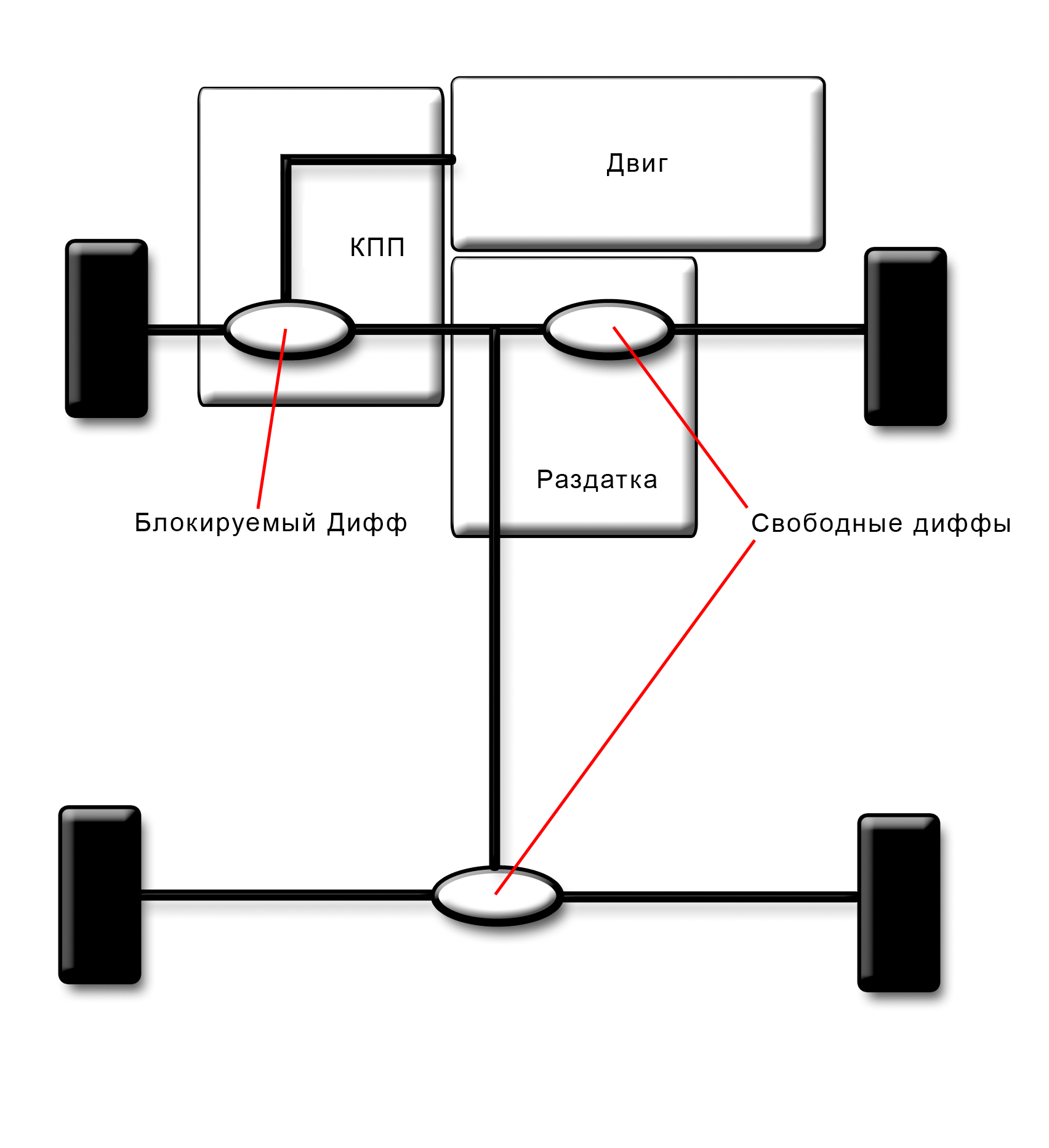

Если кому интересно про привод 10-го Авенира.
Перерыл кучу информации в интернете, однако однозначного ответа про схему работы Аттесы (которая не Аттеса-ЕТС) не нашел. После скрупулезного анализа схем фаста, каталогов сайта japancats.ru и литературы по Веникам пришел к следующим выводам:
Меж. осевого дифференциала в Аттесе нету. (Смотрим рисунок)
1-й дифф. (со встроенной вискомуфтой): одна полуось идет на левое переднее колесо, вторая - подает 100% своего момента на карданный вал (от которого момент передается на заднюю ось по классической схеме с межколесным дифференциалом) и 100% своего момента на 2-й дифференциал ("питающий" переднее правое колесо).

Прикольно. Только совершенно непонятно.
Нарисуй ка с шестеренками, а то твои эллипсы совершенно непонятно как устроены, и что ты имеешь в виду. Как у тебя нарисовано, правое переднее колесо работать не будет в принципе.

Всю картину подробно я боюсь не смогу изобразить. попробуй по изображениям в Фасте или в руководстве по Примьерам - Веникам проследить последовательность передачи крутящего момента: двигатель --> КПП --> раздатка.
По картинке: слева дифференциал, который находится в КПП, справа отбор крутящего момента на кардан и 2-й дифференциал

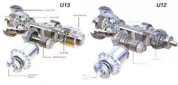

Комментарий к файлу: Вот шестеренки. частично.
24261710031_large.jpg [ 42.73 КБ | Просмотров: 11753 ]

Мелкая картинка, плохо видно.

Все-таки разобрался я в full-time Авенировском приводе и вынужден признать, в двух предыдущих постах был неправ. :(
Дифференциал, который находится в АКПП, на самом деле меж. осевой с блокирующей муфтой, дифференциал, что в раздатке - передний (на некоторых моделях комплектуется lsd).
Так что извиняйте за дезинформацию, в следующий раз буду внимательнее. :)
