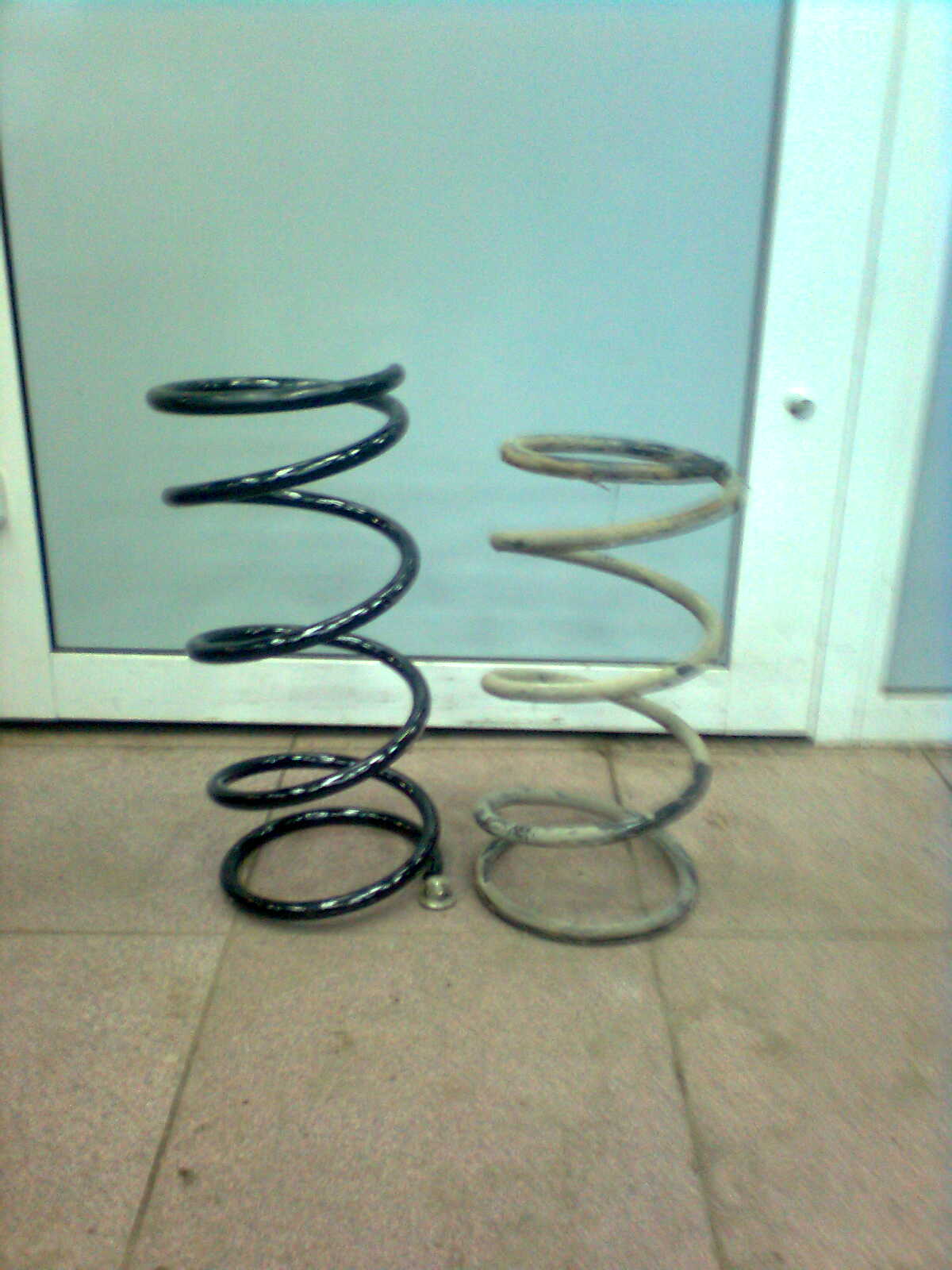

Стойки передние оказались полностью рабочими :)
поставил пружины в круг

Комментарий к файлу: пружины передние новая и старая
