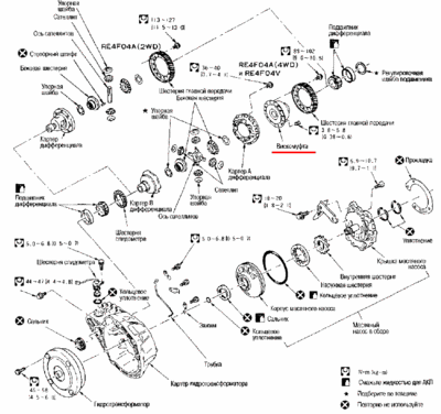

Ury007 писал(а):
jokingly писал(а):
Кнопкой не отключается, расход увеличивается относительно 2WD ненамного-буквально литр-полтора. Полный привод подключаемый.
На беспробежных вениках когда ездил расход между 2WD и 4WD практически не различался. Только кочерга убогая аля 80-ые :lol:
Насчет типа полного привода неправда.. Зачем писать ерунду если не знаешь?
jokingly-лох

Несколько вариантов есть, и ни одной вискомуфты... Все разжовки на форуме есть.
Как всегда, прешь как танк, не разобравшись в ситуации. Нахватался верхушек, а в суть заглянуть - времени нет. В таком случае лучше сидеть молча, не выступать с трибуны.
 Заголовок сообщения: Re: 4WD
СообщениеДобавлено: 22.01.2014 08:12
Подключаемый, это когда кнопка есть. А её нет.
На моём PNW10 постоянный полный с тремя полноценными дифференциалами. Блокировок нет, муфты нет.
СообщениеДобавлено: 22.01.2014 09:00
Подключаемый, это и без кнопки бывает, та самая, печально известная вискомута...
У нас, слава яйцам, вискомуфта не применяется. У нас бывает гидравлическая муфта, а тип привода в таком случае правильно будет обозвать "отключаемым", это муфта сама обеспечивает, при достижении некоторой высокой скорости. До этой скорости авто полноприводный.
У меня такой тип привода, и Авениры с QR_ами тоже такой тип привода имеют.
Когда машину покупал, был немного разочарован, что привод не полноценный, но когда разобрался с принципом действия, разочарование улетучилось. Такой тип вполне вменяем, это и эксплуатация подтвердила.

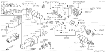

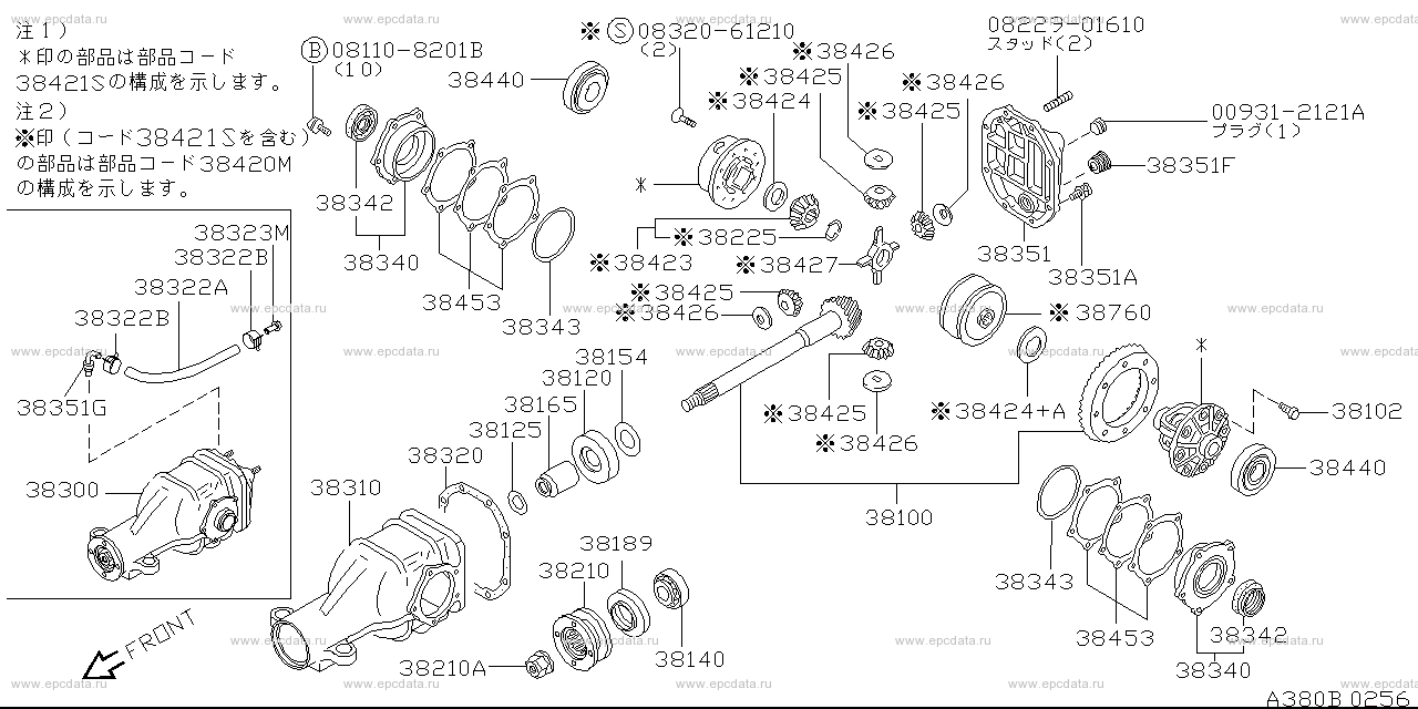

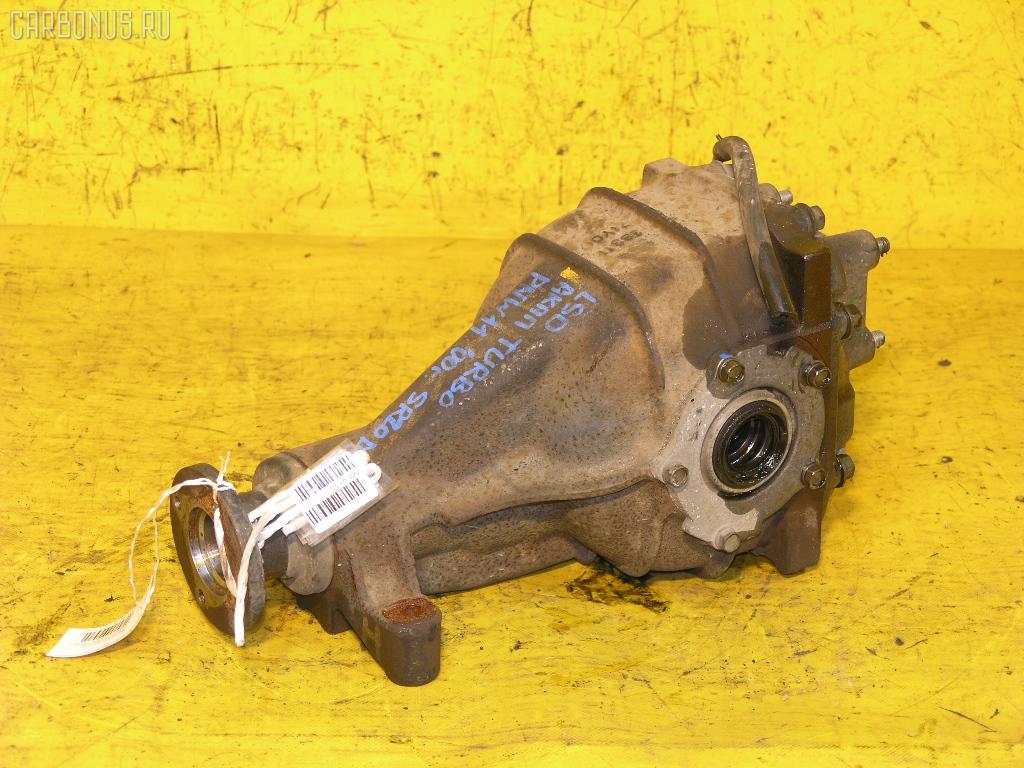

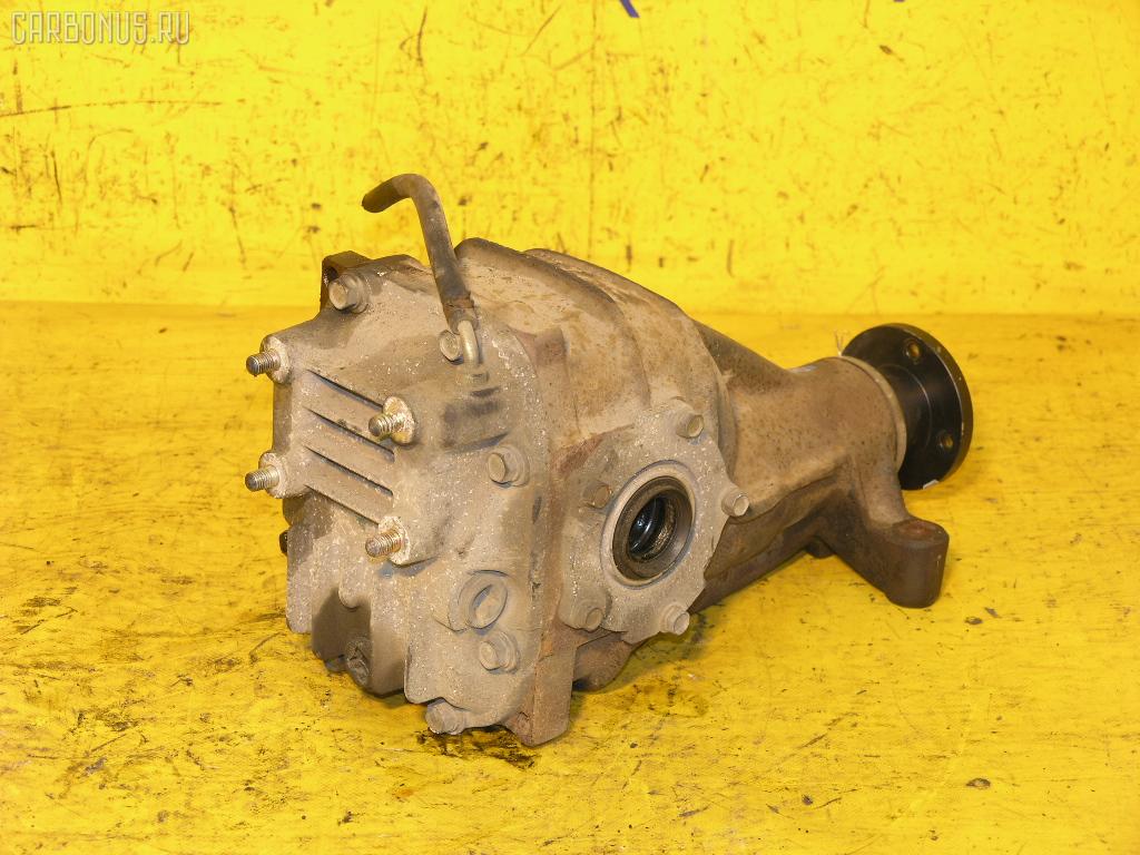

Задний редуктор постоянного полного привода.
Комментарий к файлу: LSD дифференциал
380B_001.png [ 63.74 КБ | Просмотров: 19419 ]
Редуктор задний full time3.jpg [ 120.23 КБ | Просмотров: 19419 ]
Редуктор задний full time2.jpg [ 113.53 КБ | Просмотров: 19419 ]
Редуктор задний full time.jpg [ 131.01 КБ | Просмотров: 19419 ]

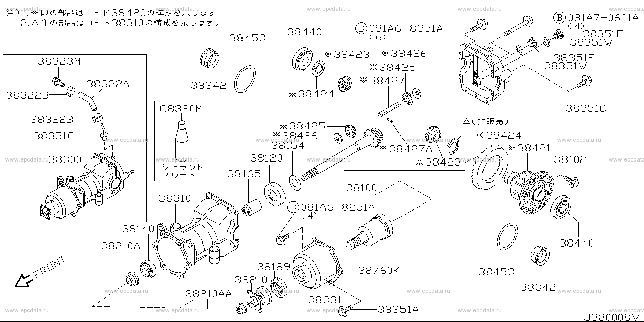

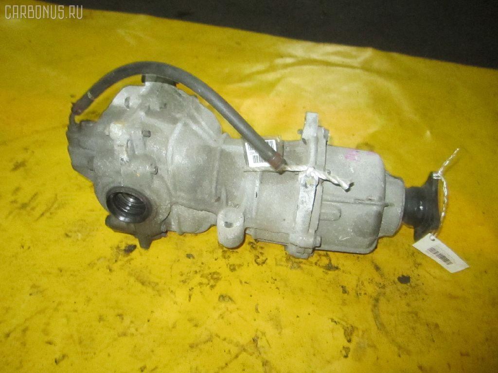

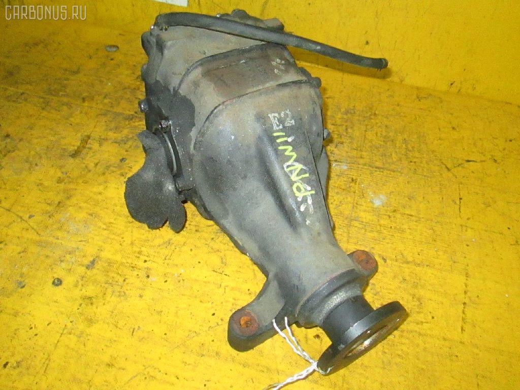

Задний редуктор АТС
380B_002.png [ 62.02 КБ | Просмотров: 19419 ]
Редуктор задний атс.jpg [ 93.94 КБ | Просмотров: 19419 ]

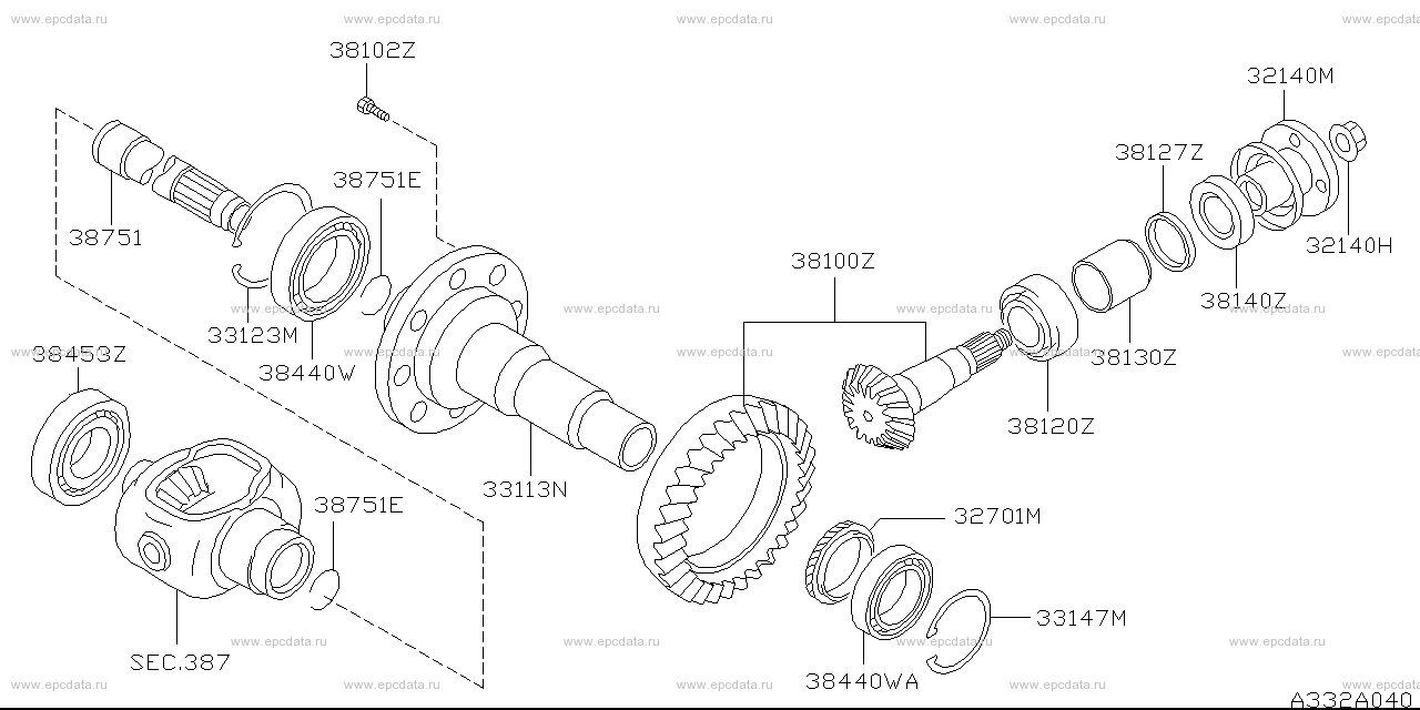

Ну и напоследок раздатка от фулл тайма
332A_001.png [ 46.81 КБ | Просмотров: 19417 ]
365_4859c50d9280b.gif [ 27.5 КБ | Просмотров: 19417 ]
