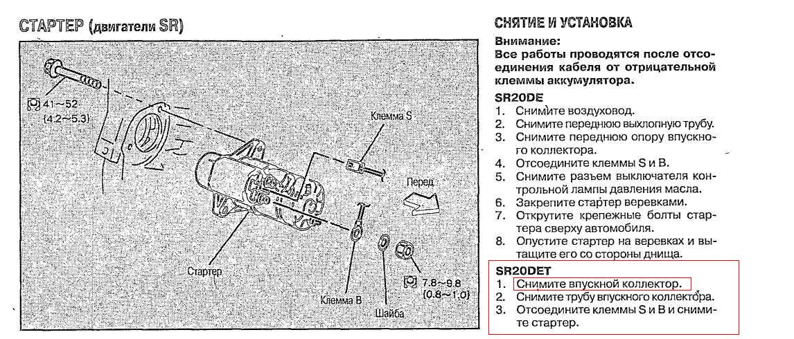

Из только что скачанного сэмла книги по вене...
123.jpg [ 188.04 КБ | Просмотров: 27988 ]
