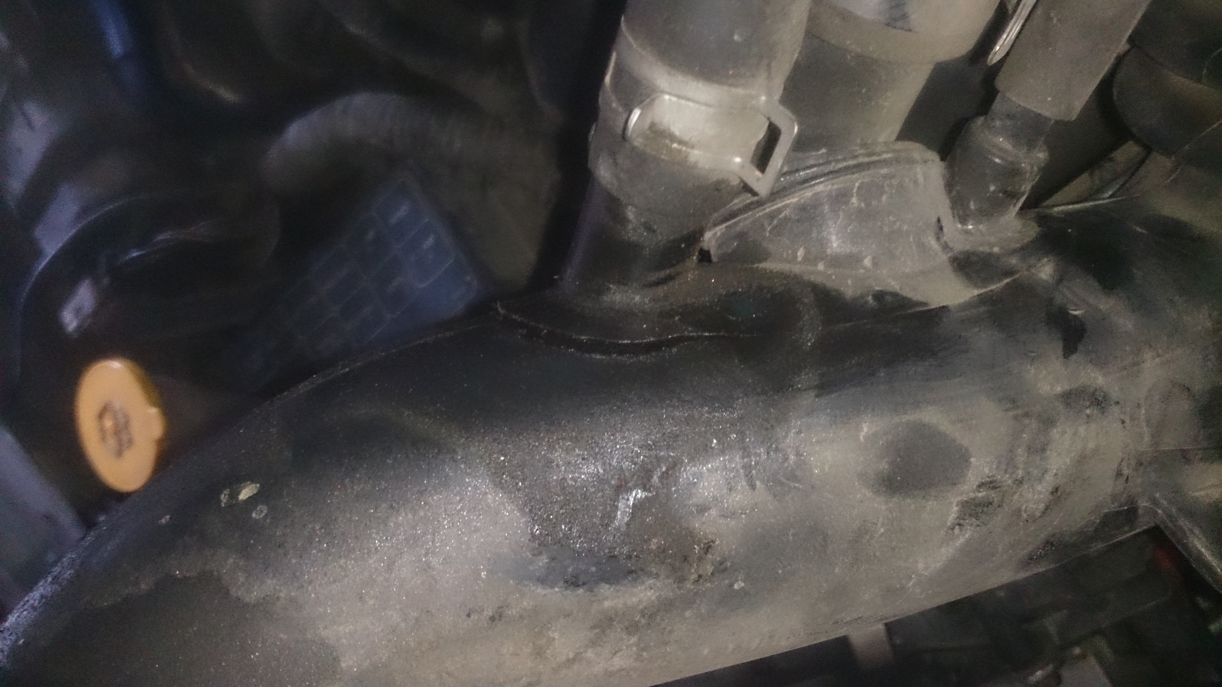

4)Обнаружил лопнувший патрубок,который пластиковый,с кучей отводов на впуске (спасибо прошлому хозяину))), в гараже нашел только дихлоретан, им и заклеил, на верняк обмотал изолентой-надо менять)

Комментарий к файлу: Разорванный патрубок
DSC_0407.JPG [ 1.82 МБ | Просмотров: 13653 ]
