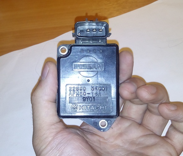

Подскажите,нужен аналог вот такого маф-22680-54C01 стоит на sr20det gt4s
Жор бензина сумасшедший-20 литров при спокойной езде.
Промерял по вольтажу и вот результат-вместо 0,24v у меня 0,65 это при покое,а если подать поток воздуха то вместо 1,1v 2.6
Так что думаю в этом дело жора бенза- льет в два раза больше.
Заранее всем спасибо

Ставил себе хитачи. Мне с жором бенза не помогло...
Турбовеник PNW11

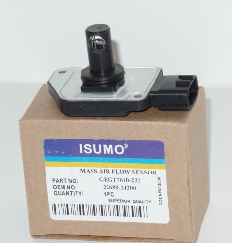

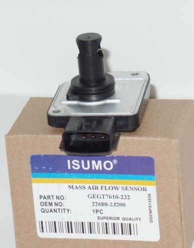

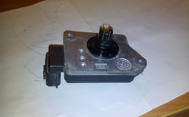

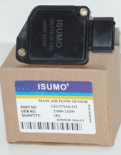

Парни, лазил по ebay, вот ссылка на датчик
http://www.ebay.com/itm/22680-2J200-Mass-Air-Flow-Sensor-MAF-Fits-Infinti-QX4-Nissan-Pathfinder-/181437079294?hash=item2a3e7e1efe&vxp=mtr
По форме, чувствительному элементу и контактам - уж очень похож на наш. Кто что думает по этому поводу?
Комментарий к файлу: наш стоковый датчик
IMG_20150713_220310.jpg [ 90.65 КБ | Просмотров: 17653 ]
IMG_20150713_220241.jpg [ 77.11 КБ | Просмотров: 17653 ]
Комментарий к файлу: датчик с ебея по ссылке
Scr30.jpg [ 105.89 КБ | Просмотров: 17653 ]

22680-2j200 тоже нам пойдет?
