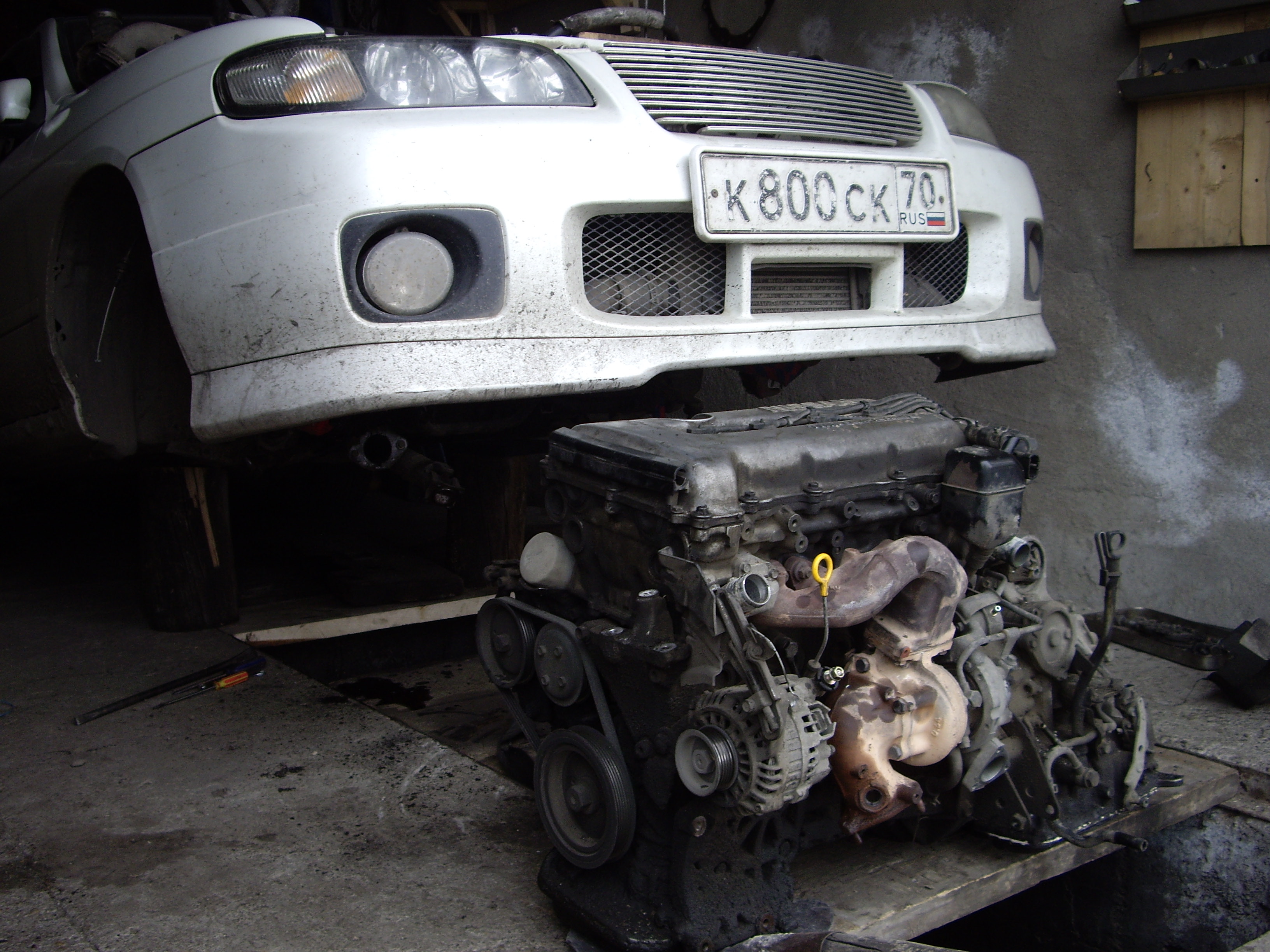

Опять даете советы применимые к своему авто, которые для авто ТС бредовые и бесполезные! :x
На ГТ4 не снимается ничего отдельно. Все снимается в сборе и ВНИЗ.
вот так примерно

Вот и я о чем бегали вчера вокруг этого мотора не могли понять как снять, единственное что пришло на ум через низ но что то побоялись без совета снимать, завтра надеюсь сдерну.

Все в сборе и вниз - это единственно правильный метод, соответствующий заводским технологиям. Для любых комплектаций. Это процедура обратная заводской сборки. Все остальное - обходные технологии.
