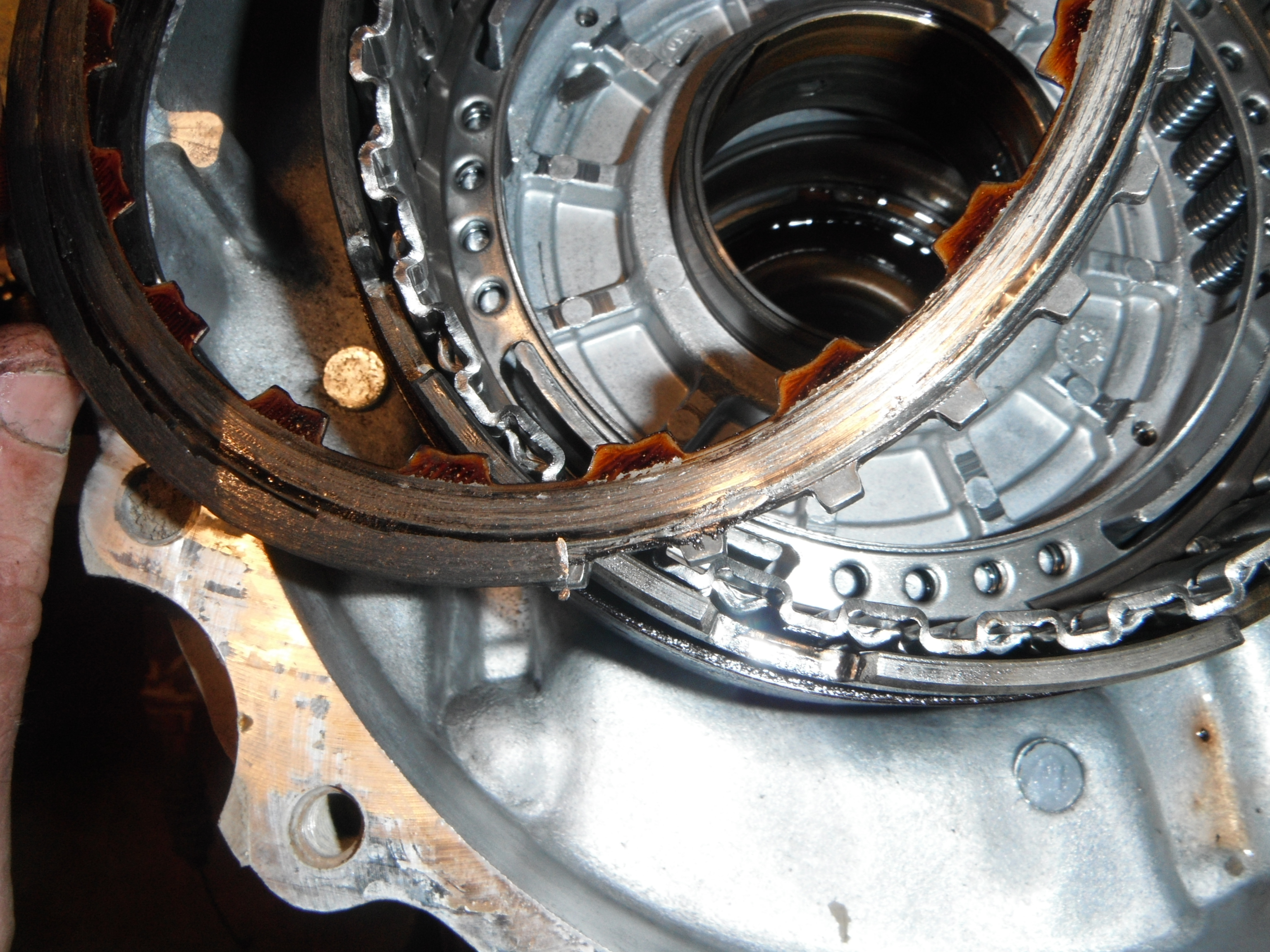

Разобрал коробку RL4F03A, которая трогаться на D перестала. Сдохла муфта реверса, которая тод тормозной лентой.
Фрикционы стёрло. Их там два - один в ноль, второй загнуло лепестки и приварило. Кусочками металла засрало поршень, который от этого перекосило и тормозную ленту покоцало.
Куплю б\у муфту с лентой.
Комментарий к файлу: Стёртые, спаянные фрикционы реверса.
DSCF9068.JPG [ 2.93 МБ | Просмотров: 4346 ]

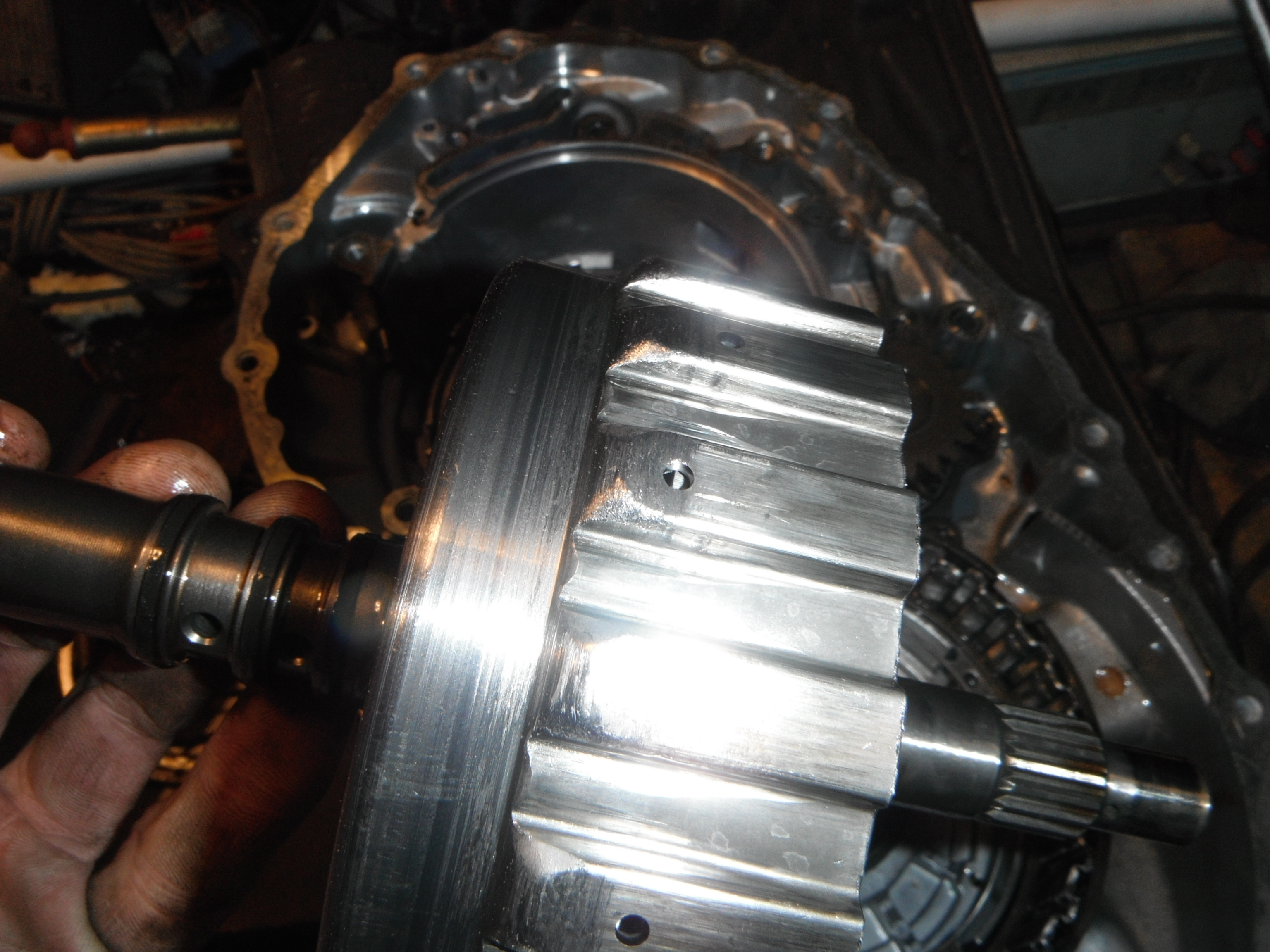

Комментарий к файлу: Подранный барабан муфты высокой скорости (она же ступица реверса)
DSCF9070.JPG [ 2.94 МБ | Просмотров: 4346 ]

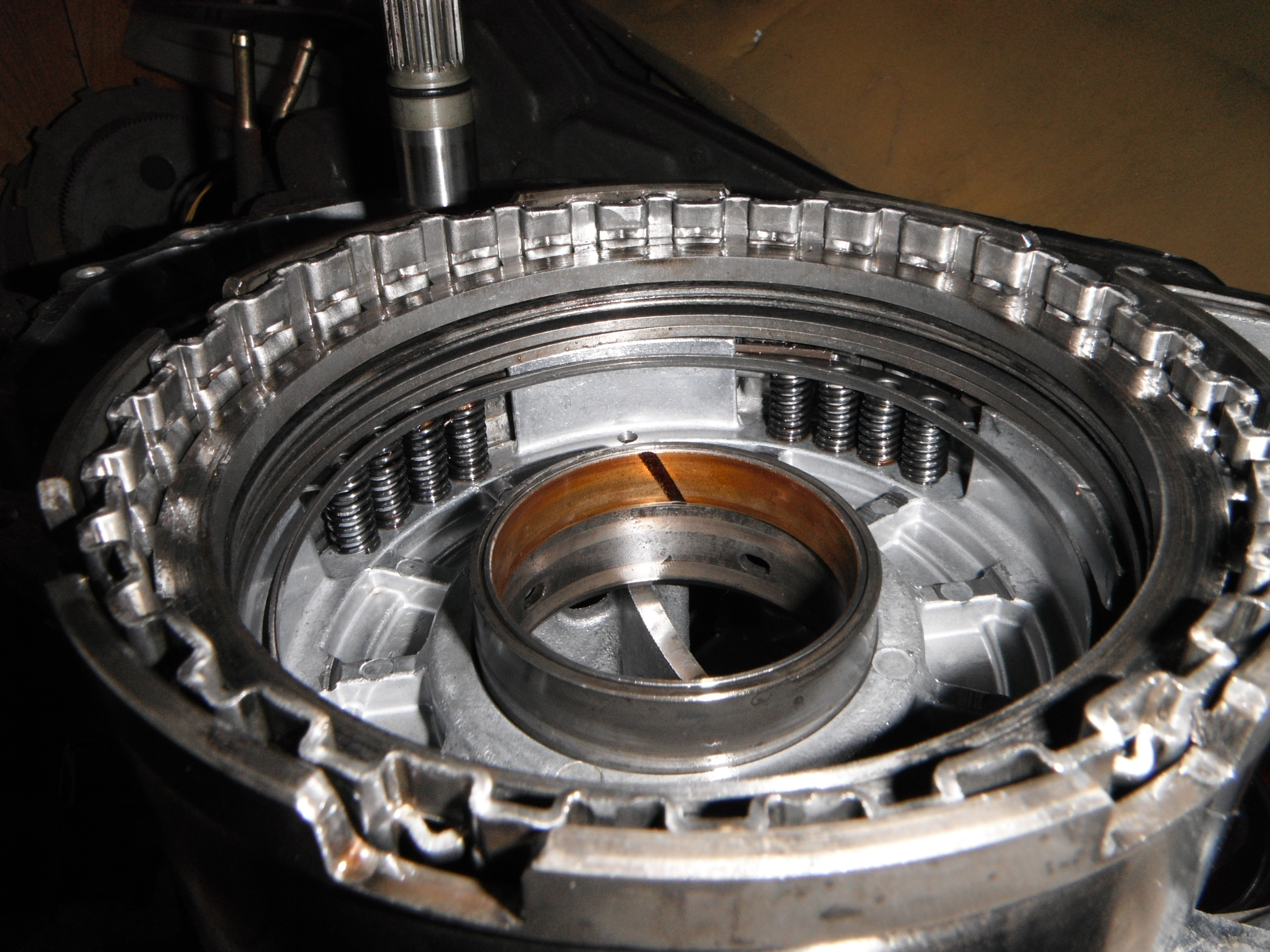

Комментарий к файлу: Перекошенный поршень.
DSCF9083.JPG [ 2.89 МБ | Просмотров: 4346 ]

Если барабан снаружи непоело(где контакт с ленточным тормозом), то наклепы и заусенцы можно (внутренние) бор-машинкой снять. это набор такой волшебный в пределах 1600-2т.р, -очень полезная вещь. как пакет высокой скорости?...
диски на з.ход нужны новые, и сталь, и фрикц.

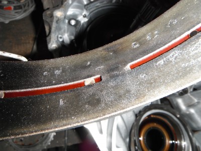

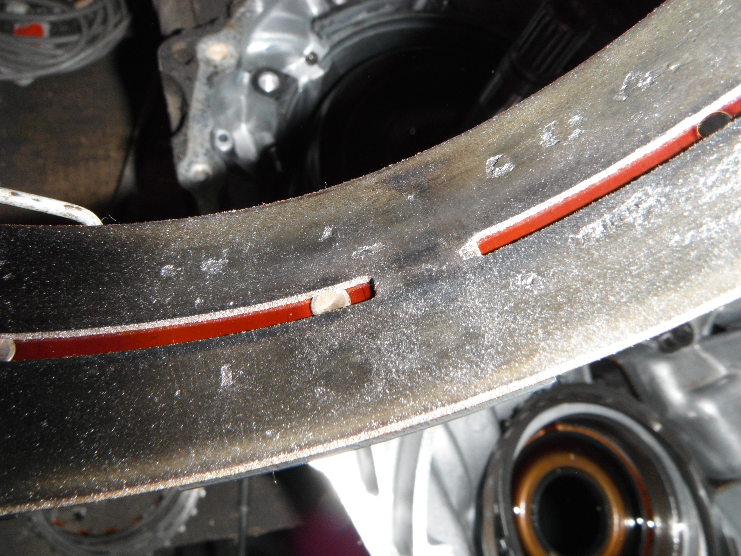

Т.е. в принципе рабочие железки, да? Лента цела - вкрапления металла только и чуть поверхность поцарапана.
Муфта высокой скорости в идеале.
Никак не пойму почему машина назад ехала? Вперёд не трогалась, но назад всегда нормально :?
Комментарий к файлу: Тормозная лента с кусочками металла в теле.
DSCF9077.JPG [ 3.03 МБ | Просмотров: 4336 ]

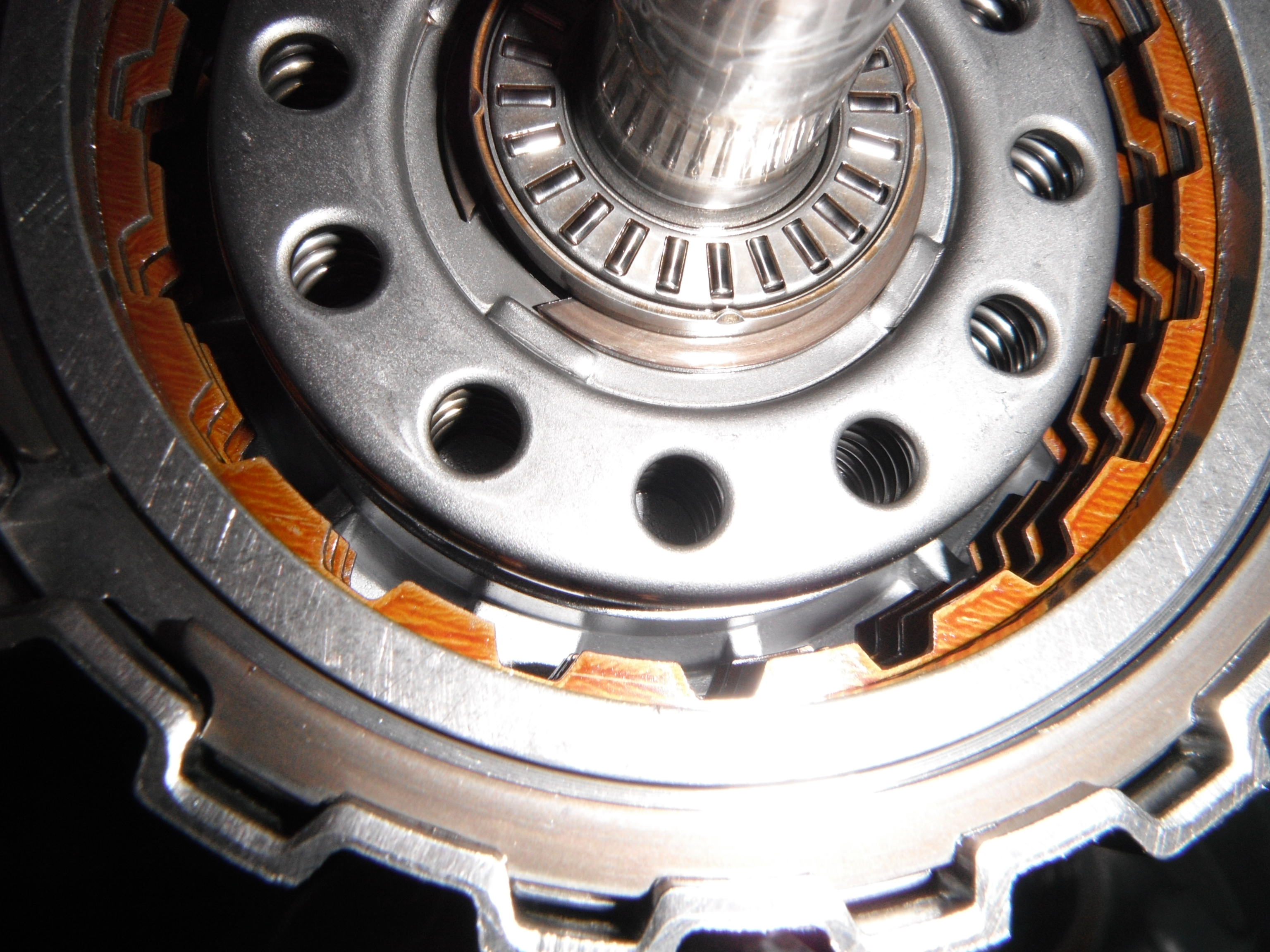

Комментарий к файлу: Муфта высокой скорости.
DSCF9085.JPG [ 2.94 МБ | Просмотров: 4336 ]
СообщениеДобавлено: 04.01.2012 01:49
Сообщения: 276
диски высокой скорости пробовал поворачивать шилом отдельно каждый?... если они несварились и разобщены, то все гуд.
Реверс мог полететь и свариться(тем и объяснимо что акпп осталась в промежуточном состоянии с включенной передачей з.х) при попытке вытащить кого нибудь буксировкой и рывками из снега например на задней передаче.
П.С -был у меня такой случай. По фотам видно что тебе лишь нужно заменить диски з.х. и убедиться в целости рез.манжет на поршне реверса. Ну еще забоины с муфт сточить надфилем или бор-машинкой.
