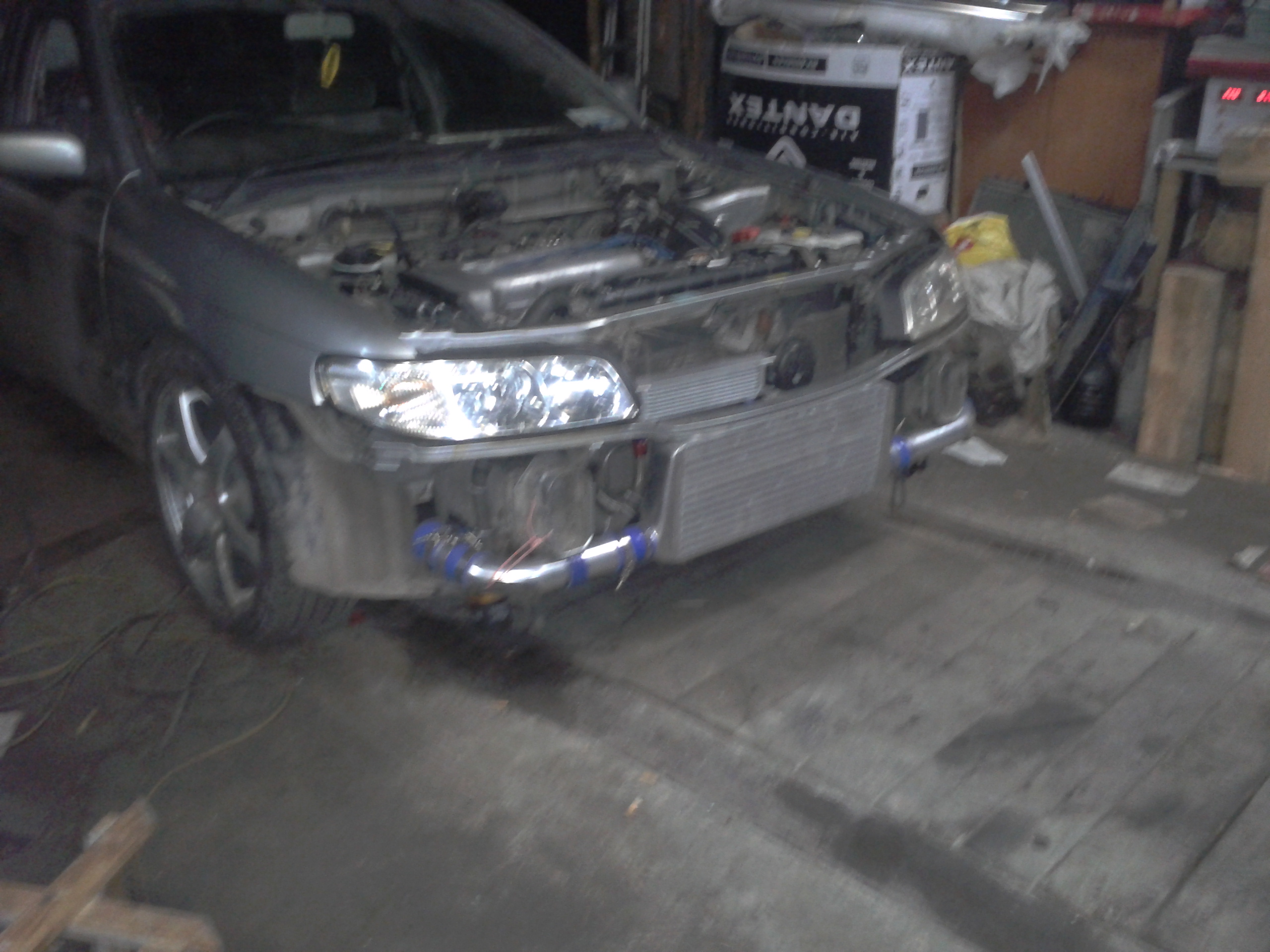

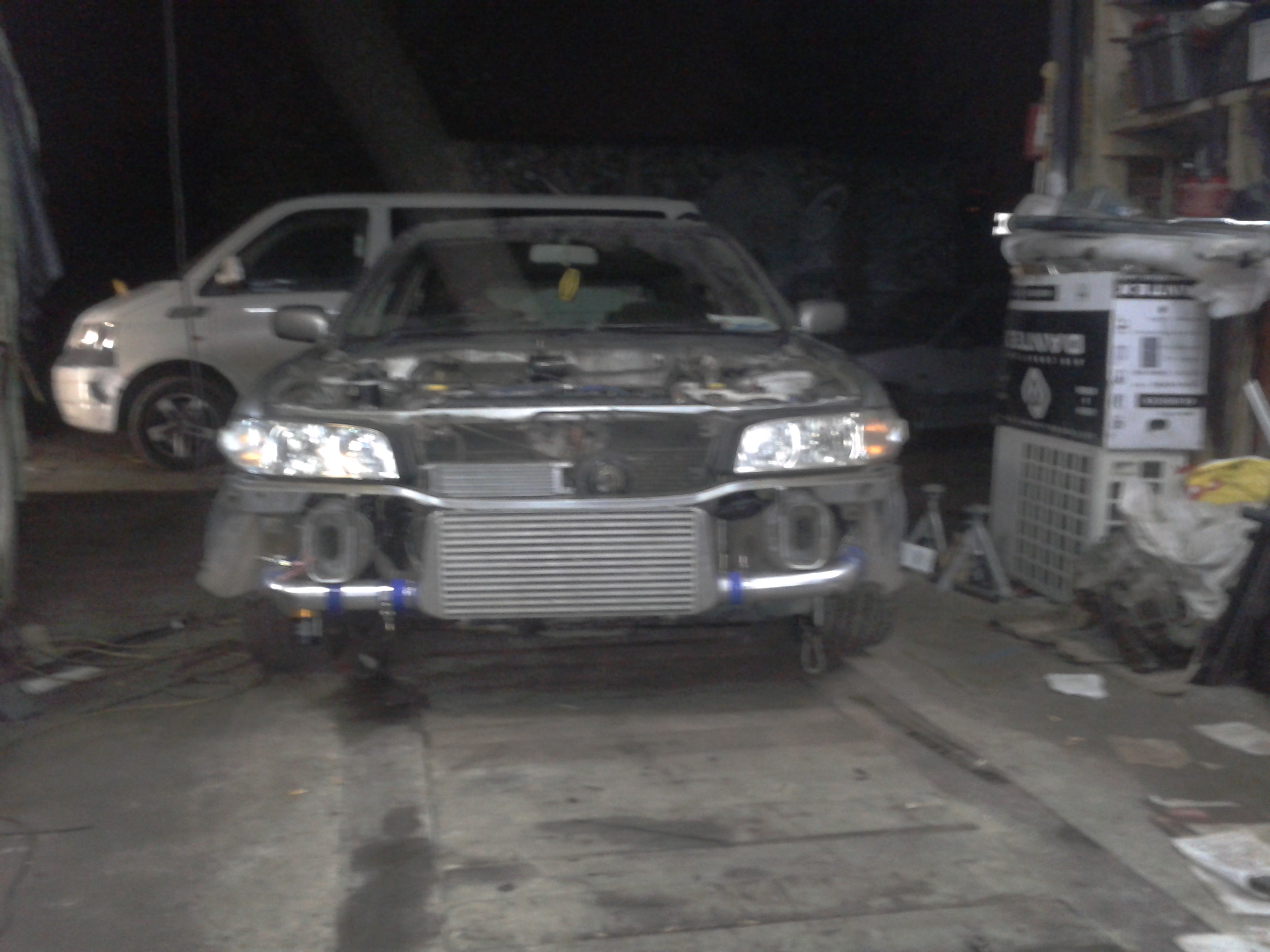

Ну вот оно и свершилось. выехал сегодня.
Короче итог по свапу короткий., если бы не фишка лямбды то все спокойно и легко, напряги были также с впуском, но это мой загон был, если по стоку делать, все будет хорошо.
Улитка дует ща 0.5-0.6 больше не хочет т.к. надо актюатор подкрутить, сразу об этом не подумал(не знал) ща проблематично, но сделаю. так что пока испытываю, весь в эмоциях, точнее ничего описать не могу.
Новый двиг пока (на таком наддуве ) не впечатлил , но радует. буду ждать бустапа.
Очень все портит наша коробка, потенциал у двига большой но на колеса передается неграмотно.
да. и пришлось вообще лишится туманок. это меня расстроило, но ниче, что нибудь придумаю

Актуатор ты не подкрутишь, не занимайся колхозом, поставь простенький, хотя бы механический бустконтроллер (можно из водопроводного крана сделать, с маленьким шагом)
И не советую дуть много, отсечка у нас по бусту на 1.2 кг, больше 0.9 не дуй и на постоянку этого много, если все по уму делать то насос 255 л-ч, инжектора 400сс+++, прокладка 1.4-1.6мм, и хотя бы сафка что бы отстроить хоть как то, но для отстройки понадобится ШЛЗ и ЕГТ хотя бы на время отстройки, ШЛЗ AEM а ЕГТ любой не китайский.
ШЛЗ - Широкополосный Лямбда Зонд
ЕГТ - Температура Выхлопных Газов
Сафка - APEX`i Super Airflow Converter
