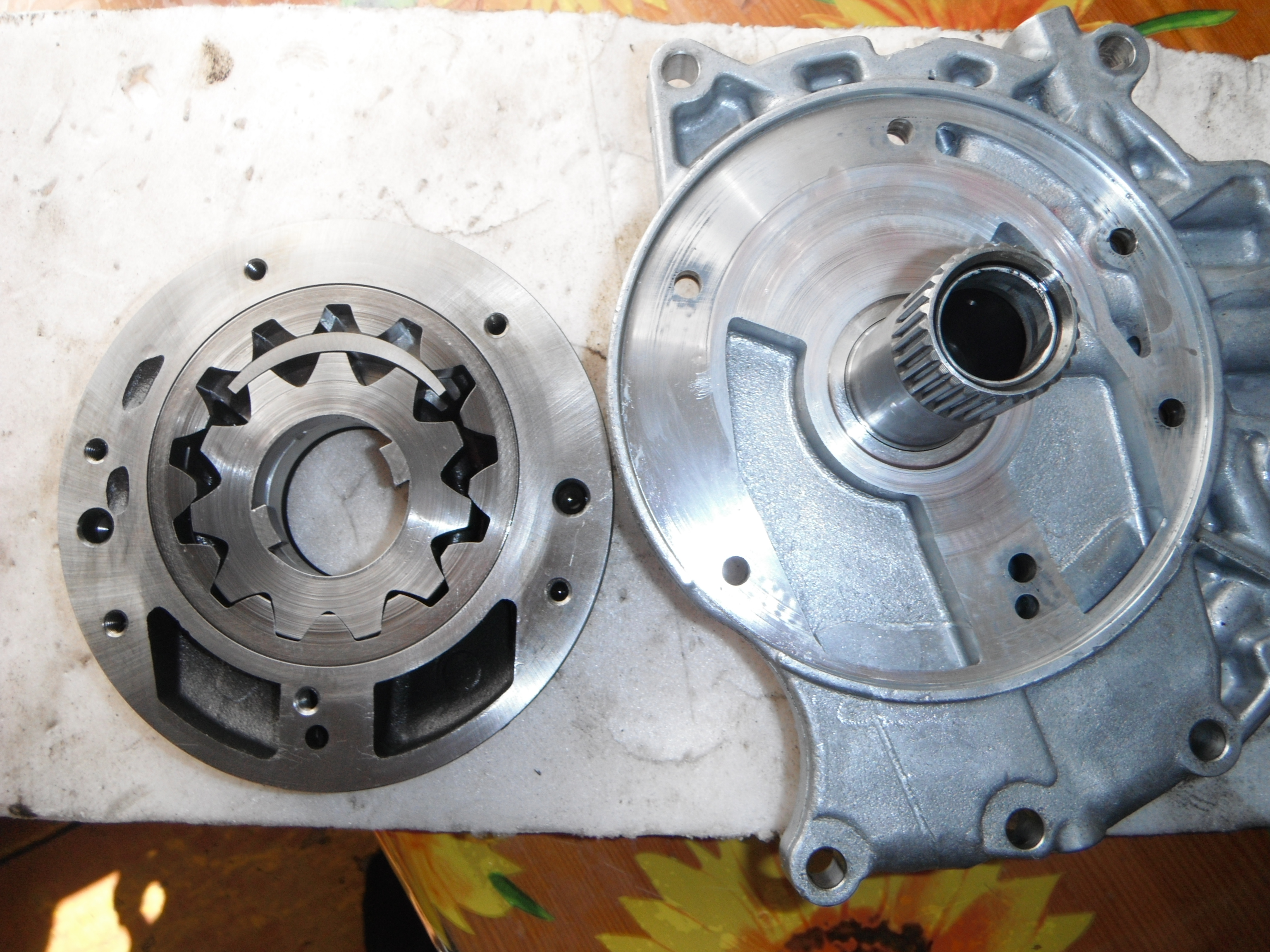

Разобраный насос АКПП RL4F03A
DSCF4192.JPG [ 2.95 МБ | Просмотров: 12438 ]

Спасибо! Но чуется мне что все должно быть хорошо, помницца когда состыковывал коробку с мотором, она не садилась до конца - крутил ключом коленвал! Щас уже даже масло практически перестало капать. Конечно все-равно разберу заново все и посмотрю, ибо не привык я ездить и сомневаться в надежности авто, тем более таких узлов!

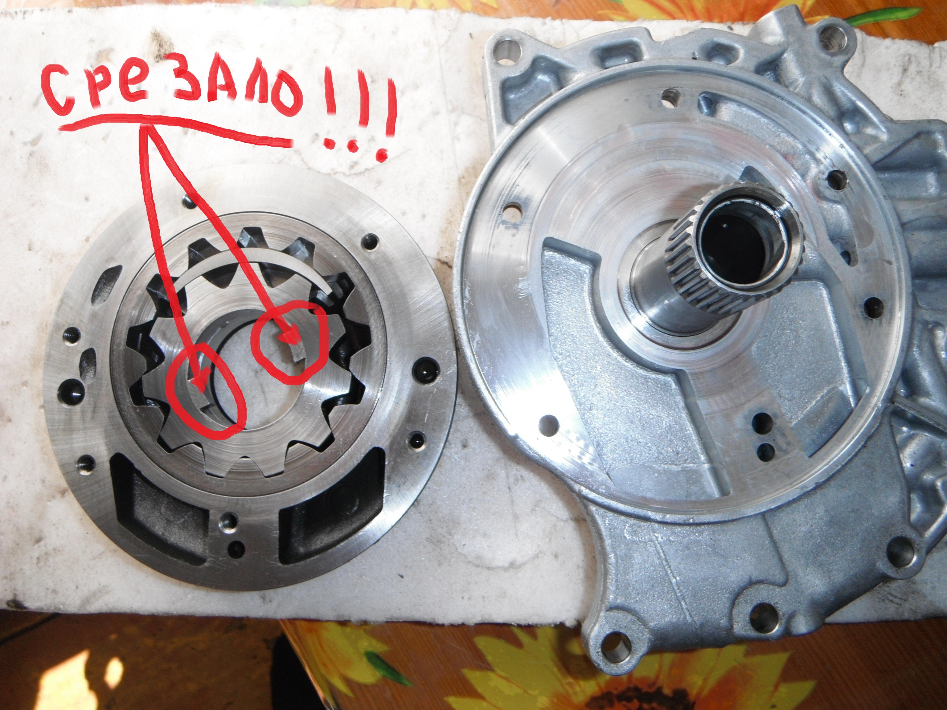

если заводил и эти уши не попали при установке акпп то полюбас уши нарушил потому как у меня такая же проблема,сальник потёк я снимал акпп заменил всё собрал запустил но не вперёд ни назад вообще ни каких признаков движения,подумал что не так собрал а при новом разборе при снятии акпп обалдел вот эти уши срезало наглухо, сейчас заказал на заводе жду и думаю как же мне правильно установить,вот такой казус вышел.
DSCF4192.JPG [ 1.69 МБ | Просмотров: 12407 ]

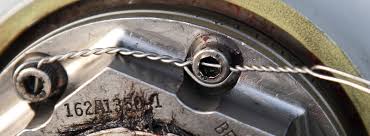

Есть старый проверенный жизнью способ фиксации болтов, вкрученных в резьбовые отверстия (без гаек). Головки болтов насквозь просверлены тонким сверлом, после затяжки болты попарно, через эти отверстия, связываются мягкой стальной проволокой "восьмеркой". Так делают везде, где отворачивание болта может повлечь катастрофу, т.е. в самых ответственных применениях. Минус у метода только один - он очень трудоемок и не подлежить автоматизации, только ручной труд. В условиях собственного гаража это совершенно по барабану.
Вот так например:
Или так:
