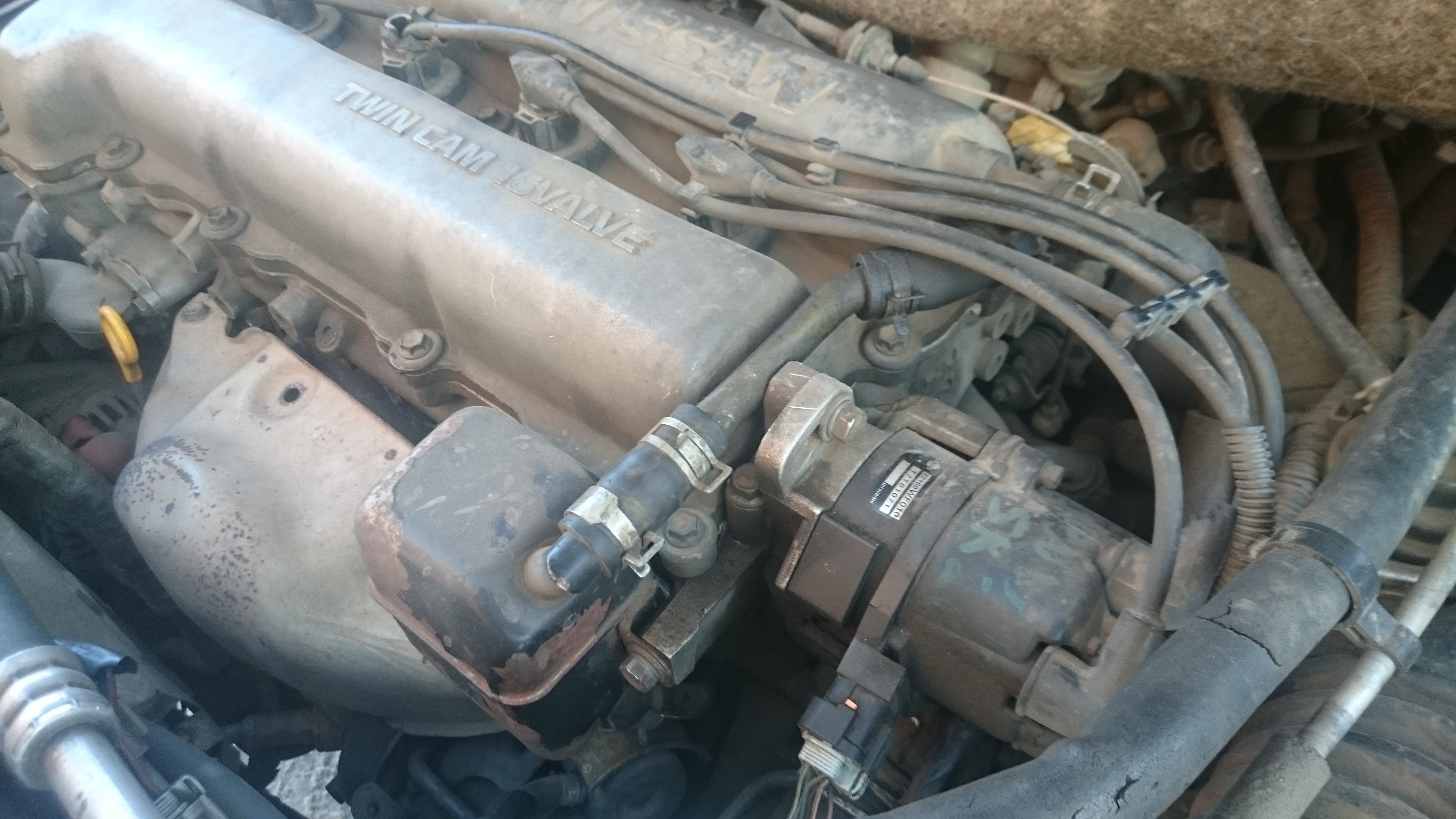

Вердикт - заменить обратный клапан, высоковольтные провода ( сказал, очень сильно прошивает, у меня на 3 и 4 цилиндре мыши погрызли заглушки на колодцах, пока машина стояла на стоянке) и залить нормальный бензин.

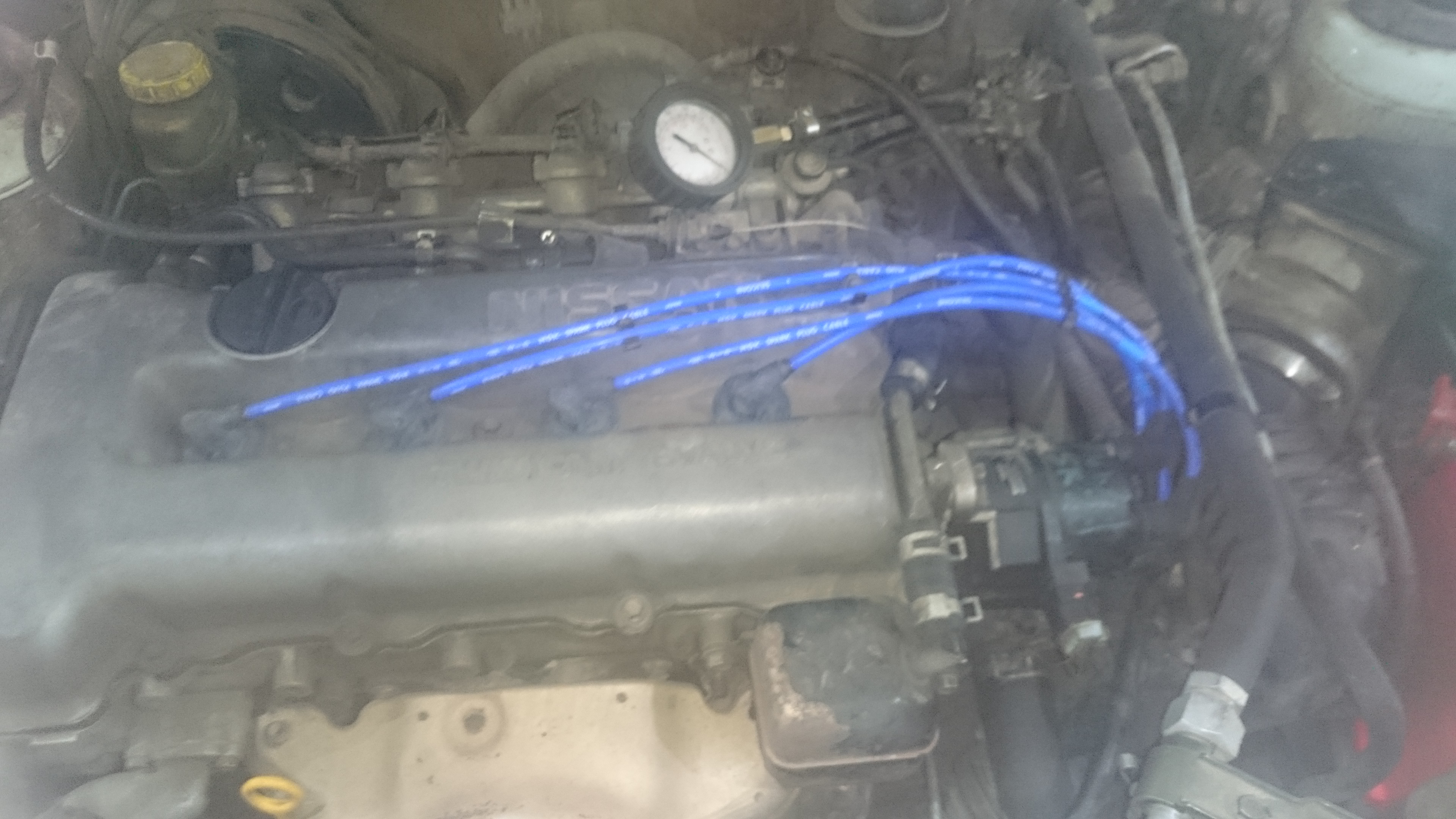

В первом выполнил диагностику топливной системы, мастер вывел манометр наружу, выехали на трассу, при тапке - давление падало почти до нуля.

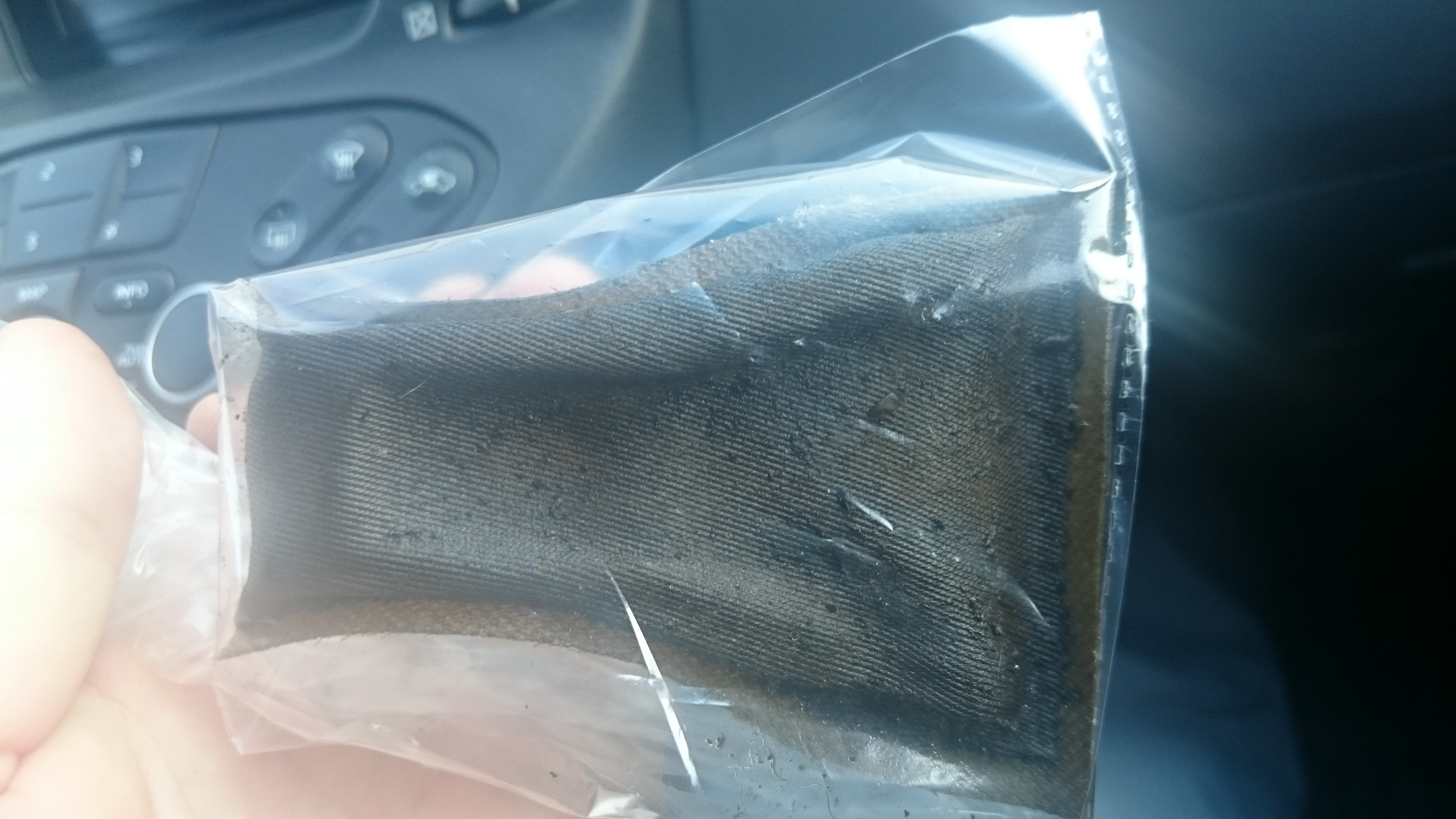

Вынесли вердикт - бензонасос. Стали говорить - про его диагностику, сколько стоит новый, и прочее. На мои доводы, что он рабочий, что скорей всего сетка забилась, сказали маловероятно и что там работы на полдня (я менял полчаса бензонасос). Но чувство какого-то развода было:). Все-таки если бензонасос не работает, то он не работает, а не выдает мало топлива при максимальной нагрузке ( у меня были мысли, что сузилось проходное сечение сетки).

На след день поехал во второй сервис - обрисовал симптомы, результаты диагностики. Сказал мастеру, что насос сам менял полгода, скорей всего сетка - фильтр под капотом забиты.

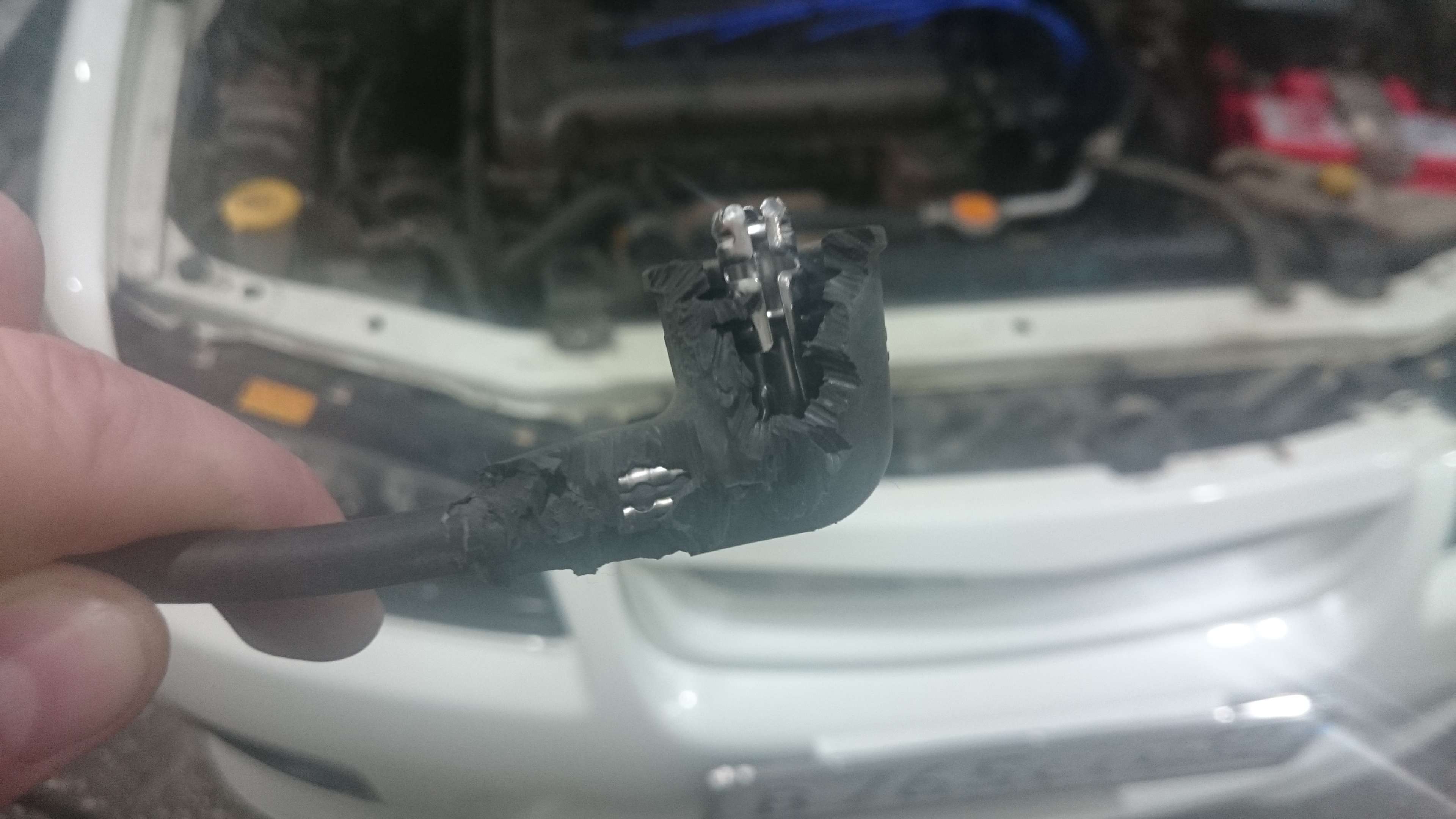

Итог на фото: сетка была забита, черная вся, как бы втянута вовнутрь, поменял топливный фильтр, поменял сетку, высоковольтные провода ( они были погрызаны прям около ввода в трамблер. Так же выставили зажигание - делал другой мастер, выставил по мануалу, какой-то штукой светил на ремень.

Осталась только одна проблема - в двух сервисах сказали, что брякает шатун в 1-ом цилиндре ( в 1-ом цилиндре менялся поршень, после замены колпачков-колечек пробег всего 7-8 тыщ., гарантию мастер дал 100 тыщ, повезу уже ее в братск). Диагностировали с помощью стетоскопа, звук идет с низа. И проявляется на 2500-2800 оборотах, газ спустишь - исчезает, больше газу дашь - исчезает. Сейчас, после езды 500 км, пропал, стал появляться на оборотах 5-6 тысяч. И появился он после заправки хреновым бензом только на больших оборотах ( когда первоначально думал, что проблема с турбиной).
