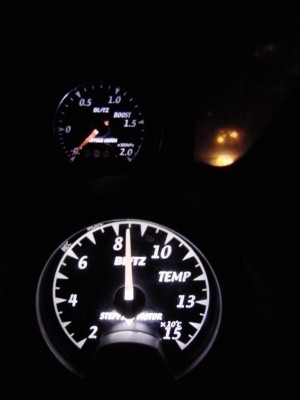

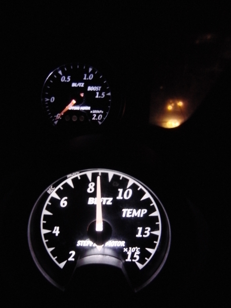

Все началось как обычно когда я просматривал GT раздел аукционов на Drom.ru… В поисках куда бы потратить свои кровнозаработаные я наткнулся на объявление о продаже двух датчиков Blitz DC в полной комплекте, которые я и купил быстро посовещавшись со знакомыми тюнерами… Тем более что доставшийся от предыдущего владельца явно китайский датчик Swoosh мне уже давно надоел своим видом… Итак приобретены были датчик давления турбины и датчик температуры (ОЖ или масла но я его поставил мониторить ОЖ)… Warning'и, память и тд. Полный комплект, провода, юнит, сенсоры и веселые японские присоски для крепления "будильников" к стеклу (при установке были безжалостно отрезаны и заменены на нормальные, хоть и китайские, подставки)… Когда встретились с продавцом то оказалось что "будильники" разного цвета, буст был из "карбоновой" серии а температура обычный черный, за такое несоотвествие я получил скидку и благополучно на него забил)
Также были куплены подставки, козырьки (предыдущий датчик аццки слепило на солнце так что днем его было тупо не видно, эти хоть и лучше но я решил перестраховаться сразу) и проставка под сенсор ОЖ…
Установка заняла час времени и небольшую порцию [CENSORED], но в принципе все просто)
CIMG0912.jpg [ 283.24 КБ | Просмотров: 21621 ]
Еще фотки на Драйве...

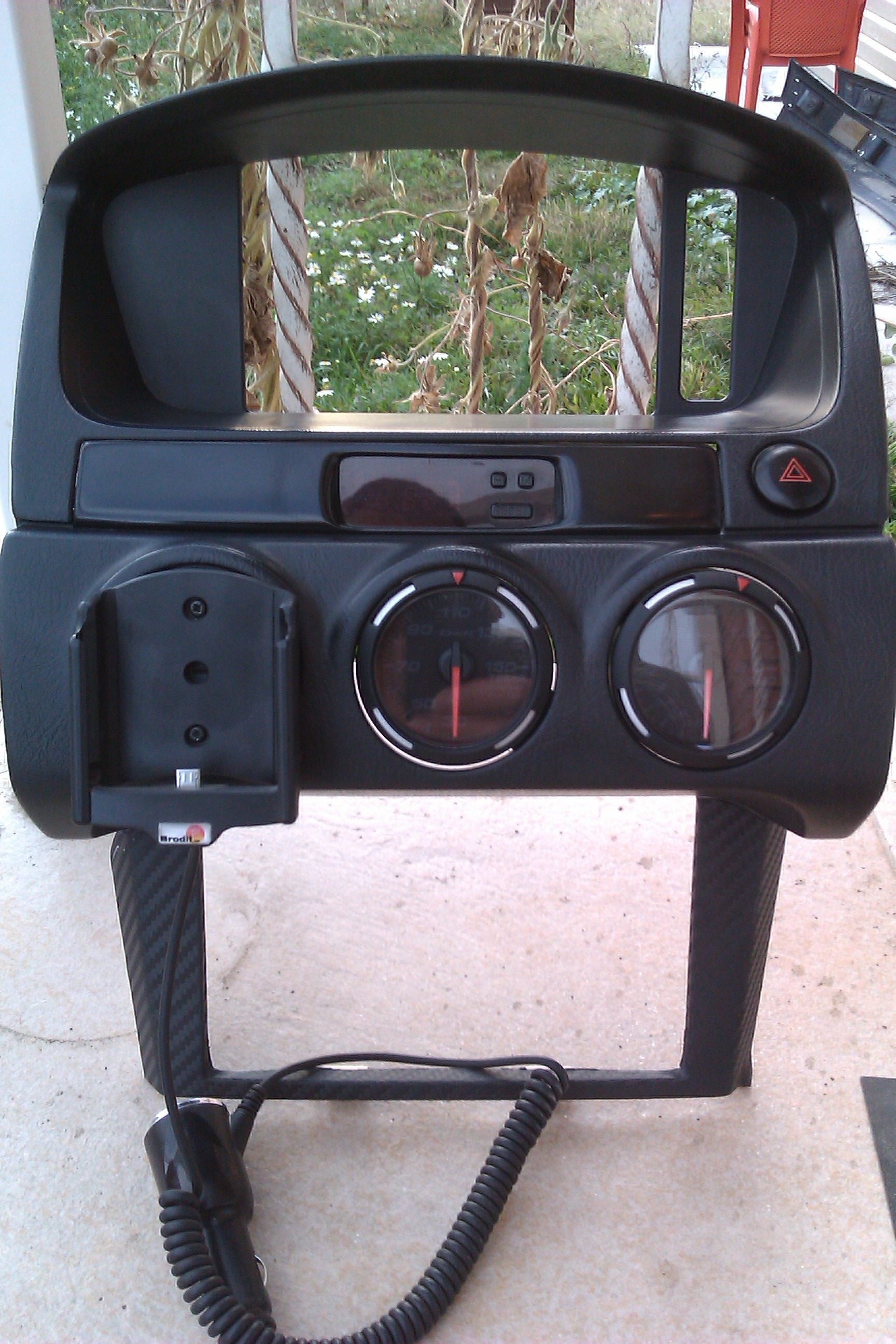

Привет!
Я вот себе тоже сегодня приборы поставил.
1.jpg [ 976.15 КБ | Просмотров: 21200 ]

А я решил воздуховоды не забивать)) мне дуйки тоже нужны))
А что за приборы?

А я ими не пользуюсь, ненавижу когда в лицо дует. Хоть холодный, хоть горячий.
Приборы DEFI Racer Gauge 52mm

а зачем в лицо) направил вверх и отлично)) а зимой на руку направляю)) или на тело))
Мне кажется или правый криво стоит?)

Кажется.
Треугольником можно "механически" пики выставлять, насколько я помню. Вова, если что, поправит...)))
