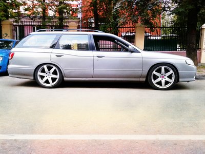

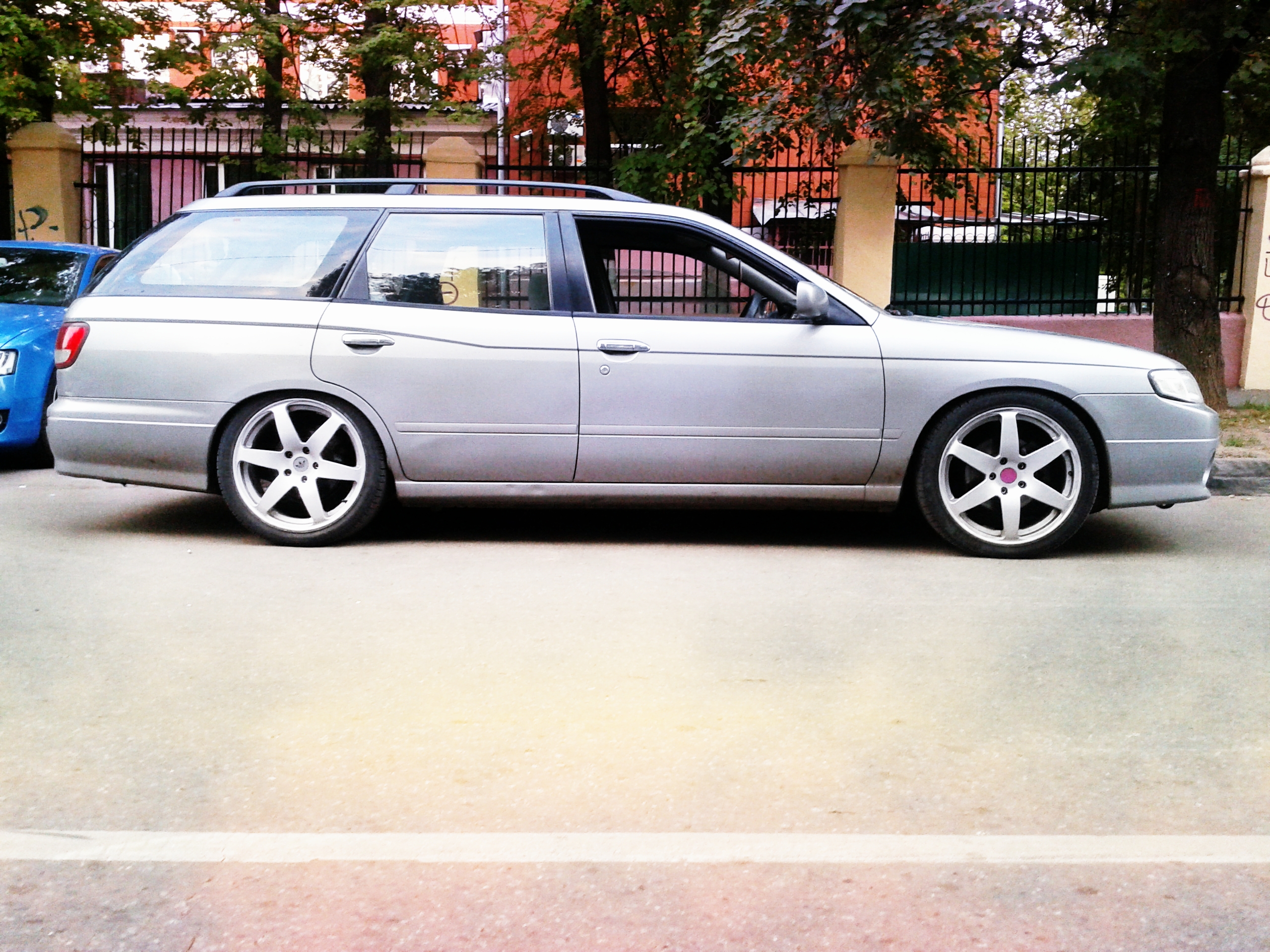

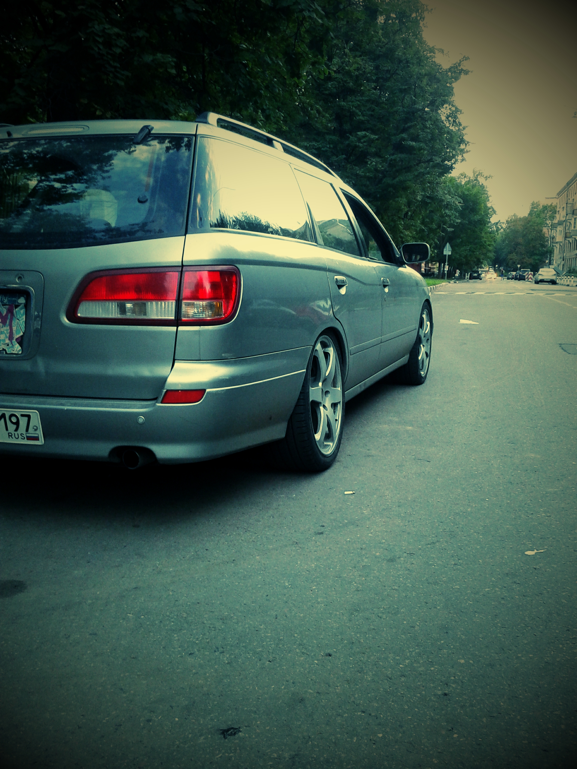

Ок. как себе кплю, отпишусь. меня пока тормоза не напрягают. пока ДЕТ не поставил.да и с моей посадочкой не полетаешь.
P.S. Надеюсь за идею занижения меня банить тут не будут :D

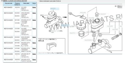

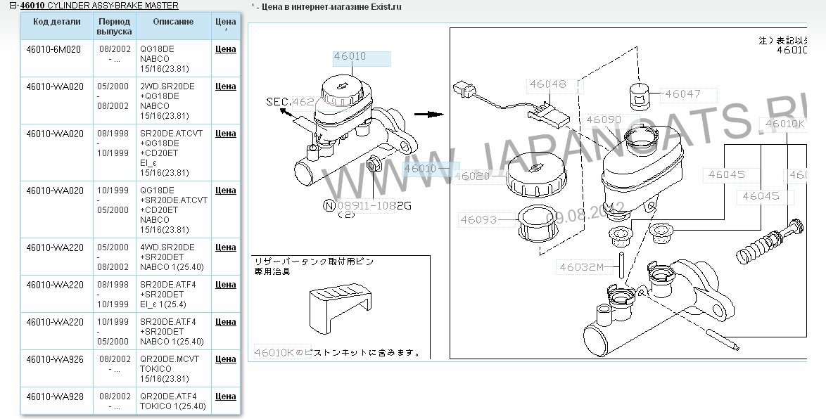

LukeSky писал(а):
Вообще-то стоковый в ГТ4 это ВМ44... и с 4pot он нифига не справляется...
А вот и нет! В стоке ГТ4 стоит ГТЦ 46010-WA220 (у меня такой же стоял).
ГТЦ.jpg [ 137 КБ | Просмотров: 8571 ]
По каталогу он диаметром 25,4 что и есть ВМ54. ВМ50 самый мелкий что ставили на вениках 15/16 дюйма! ВМ44 не было.
Вопрос изучен мною был перед установкой ВМ57.

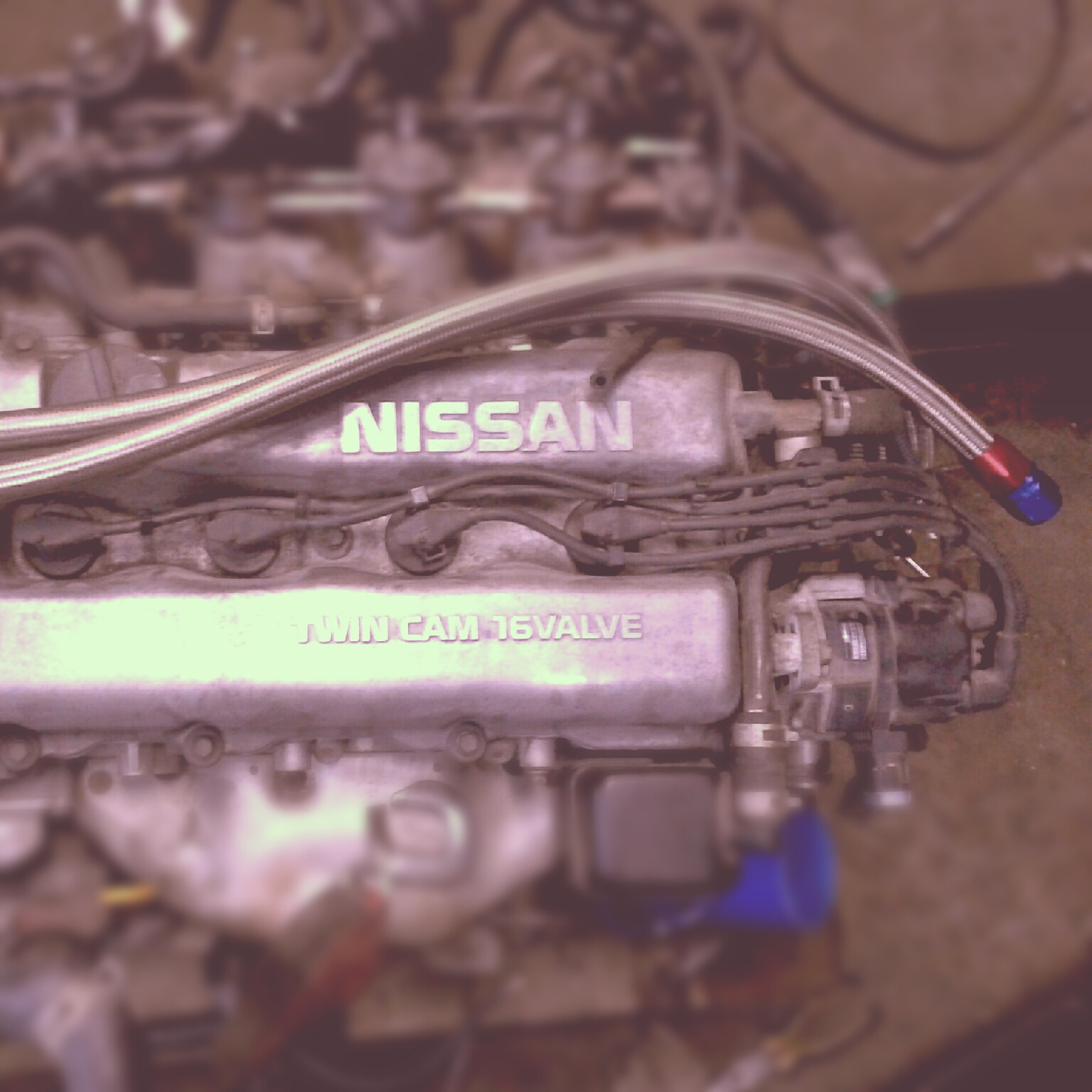

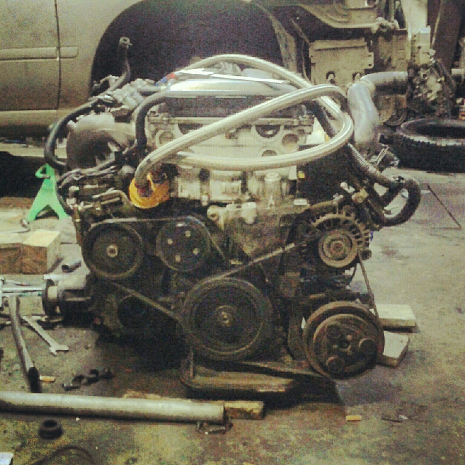

Ну вот наступил этот долгожданный момент! и первая трудность,
На косе нету фишки на датчик Лямда зонда, теперь ищу пины чтобы кинуть напрямую.
Если кто осведомлен в этом прошу подсказать

Ого! Даже перенос маслофильтра под наружний радиатор охлаждения 8-)
