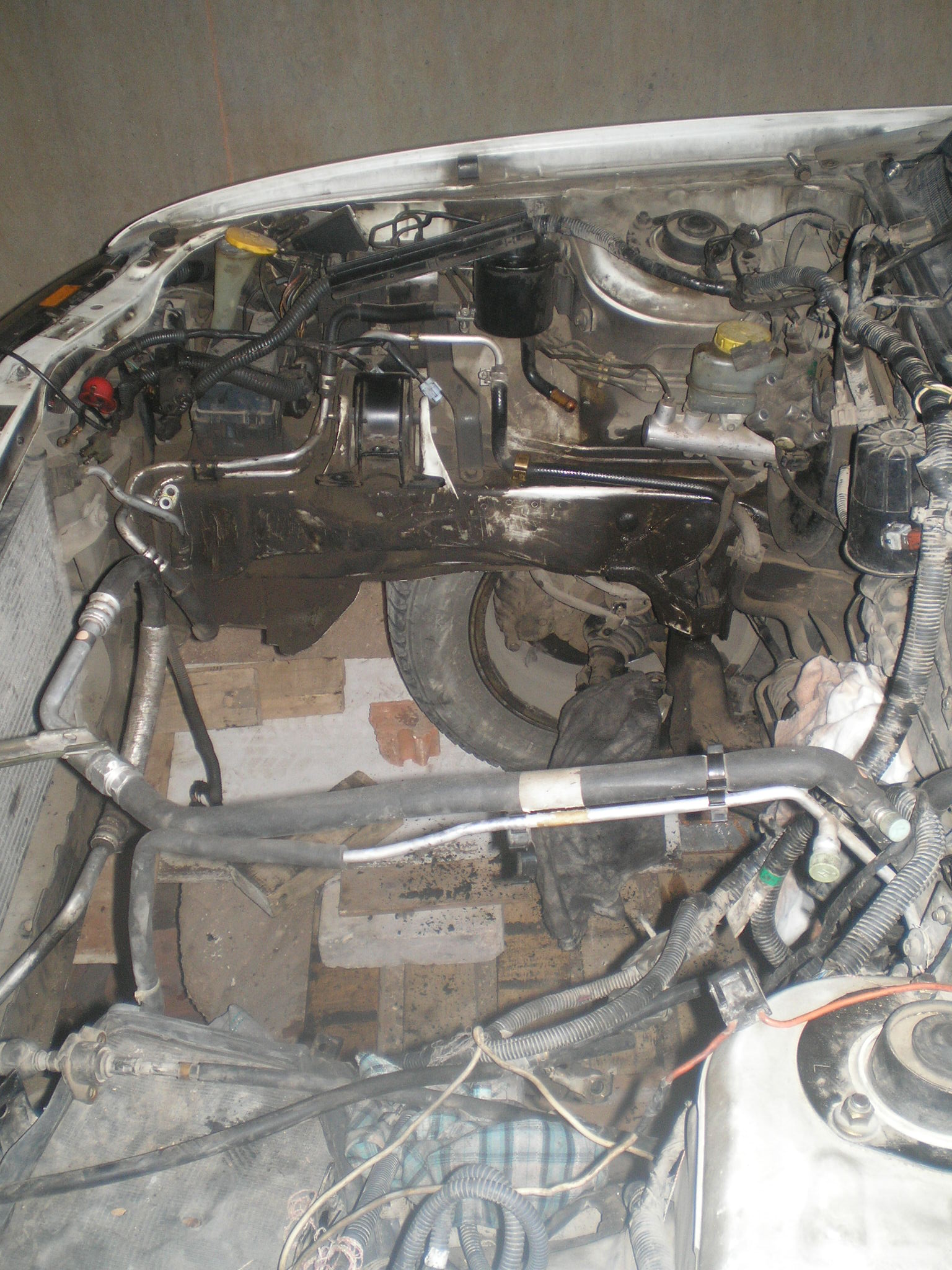

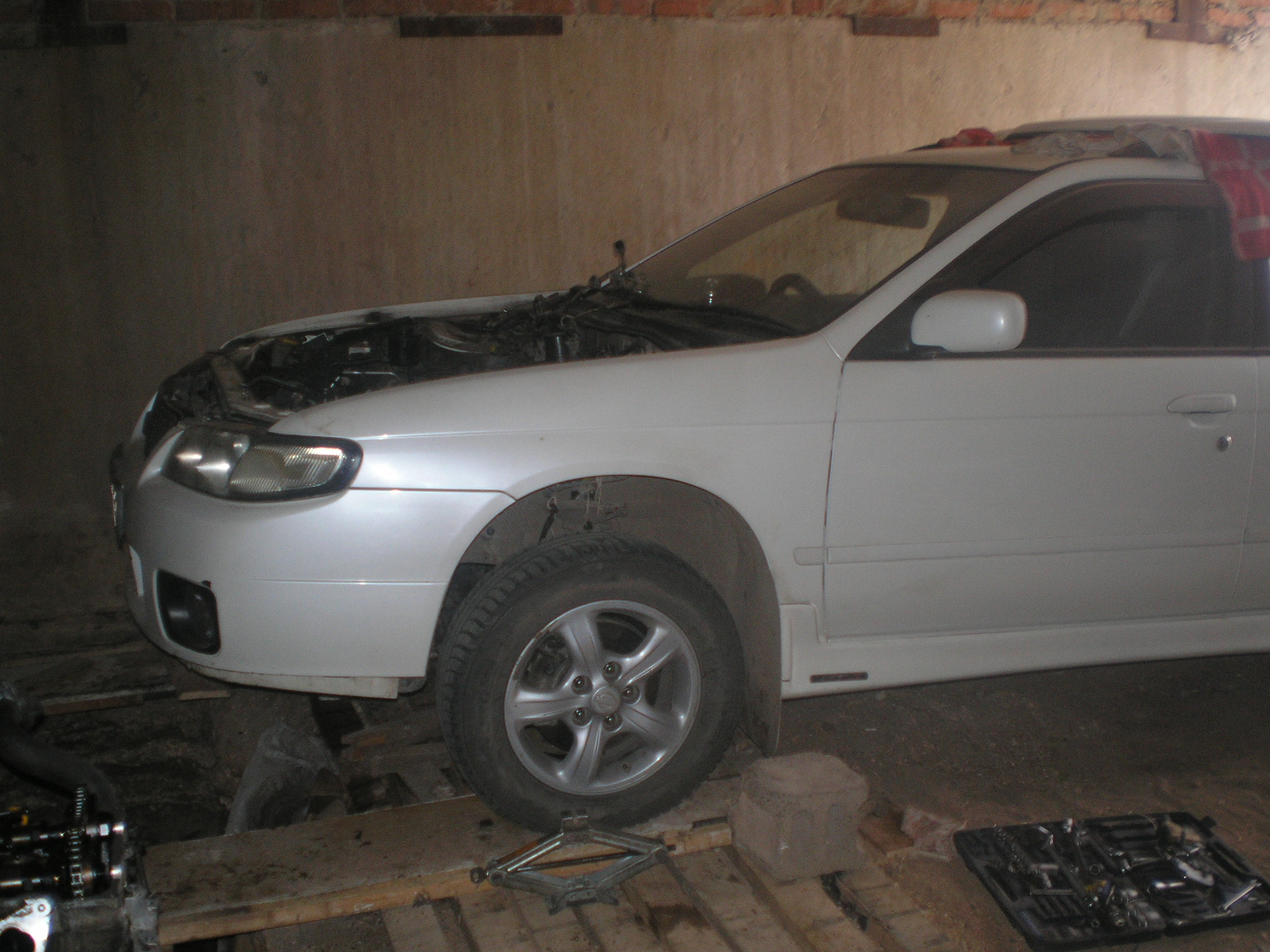

Если будешь делать яму. делай Т-образную очень удобна движок снимать,(правдо работы побольше но потом не пожалеешь).
Я гараж арендую размеры 6х6 так там ни ямы не фига не было , но веришь нет как цердце чуело беду за неделю до поломки выкопал яму (благо пол в гараже земляной) , только выкопал не вдоль, а поперек помогло блин вообще............
Без ямы ябы не фига не чего не сделал, и коробку бы не снял и движок бы не вытажил.
Уже потом выкладывал из уголка и досок чтоб на яму заехать, если бы кто увидел обалдел.
Все делал один не чего там сложного нет.
Вот фото глянь............

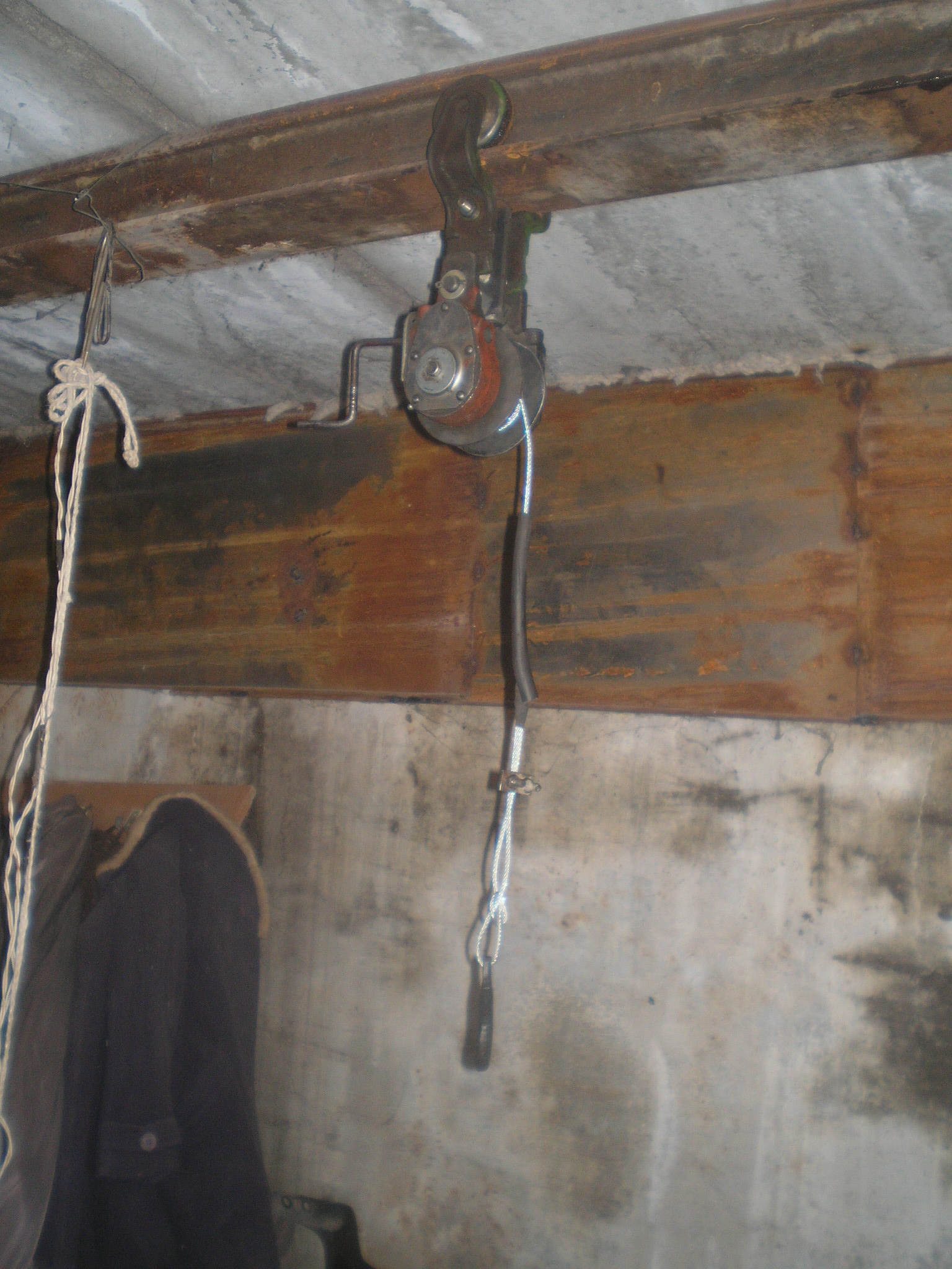

да реально один,сначало коробку от движка отсоеденил вытащил (просто кран балки не было) потом как кранбалку сделал и движок снял.

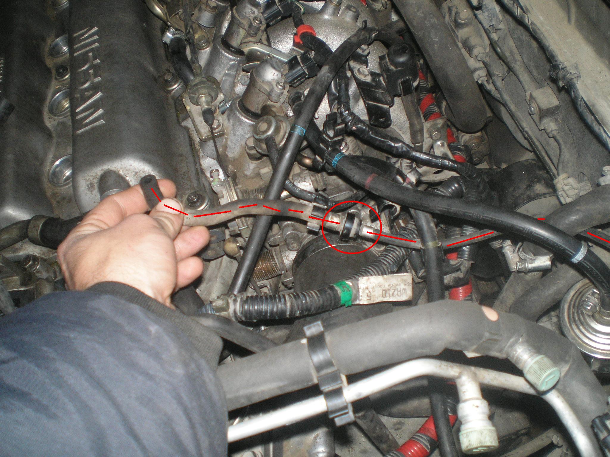

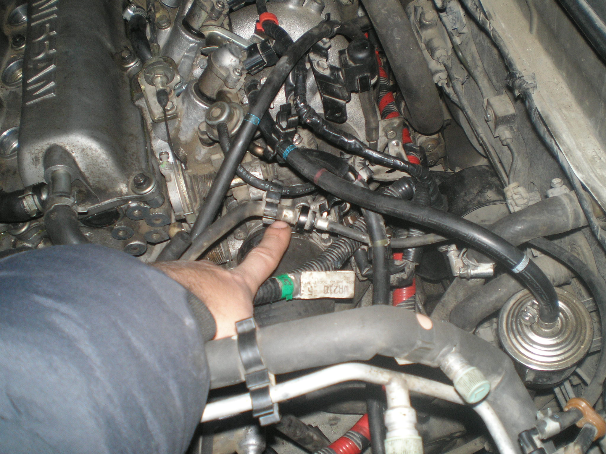

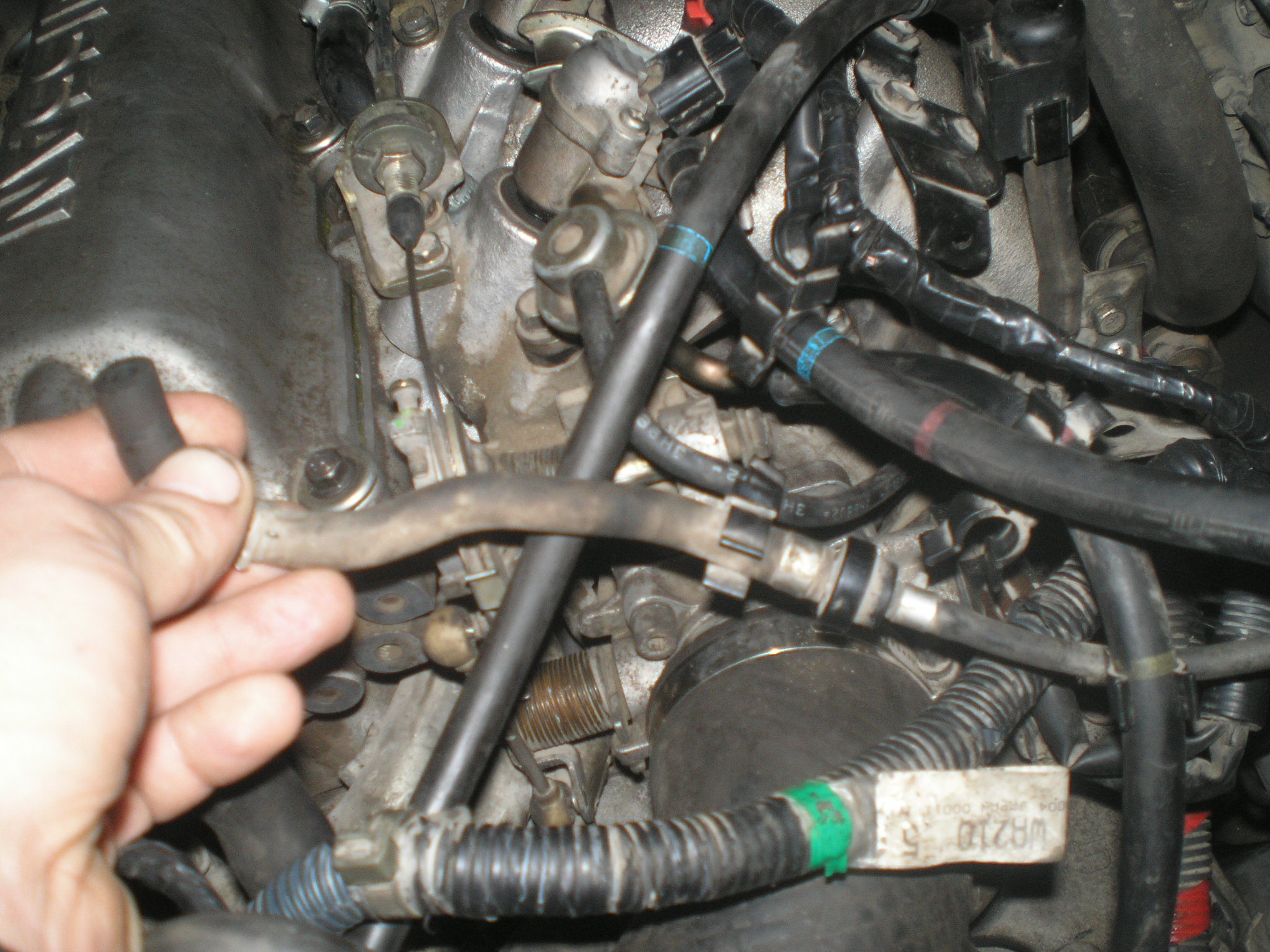

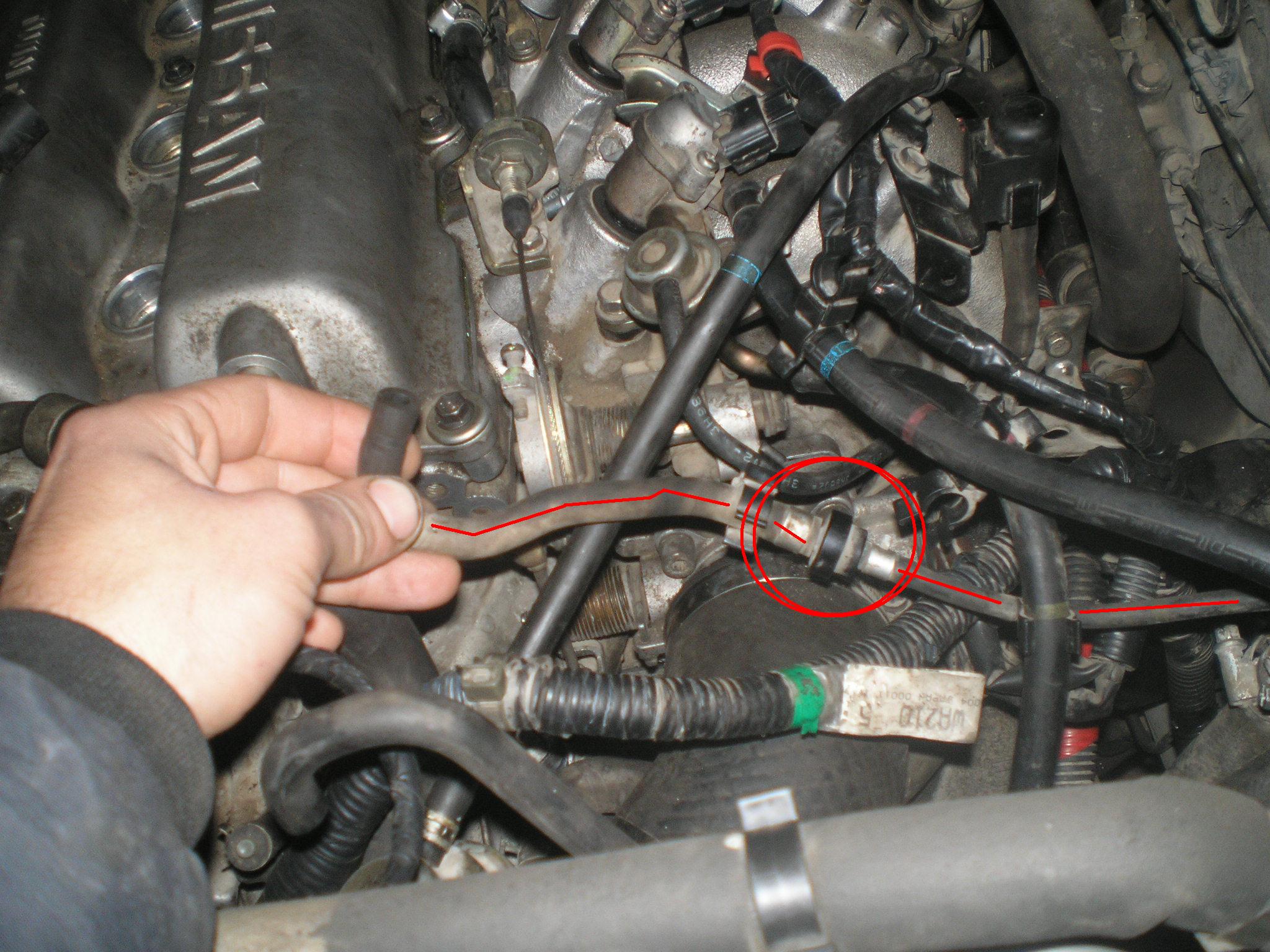

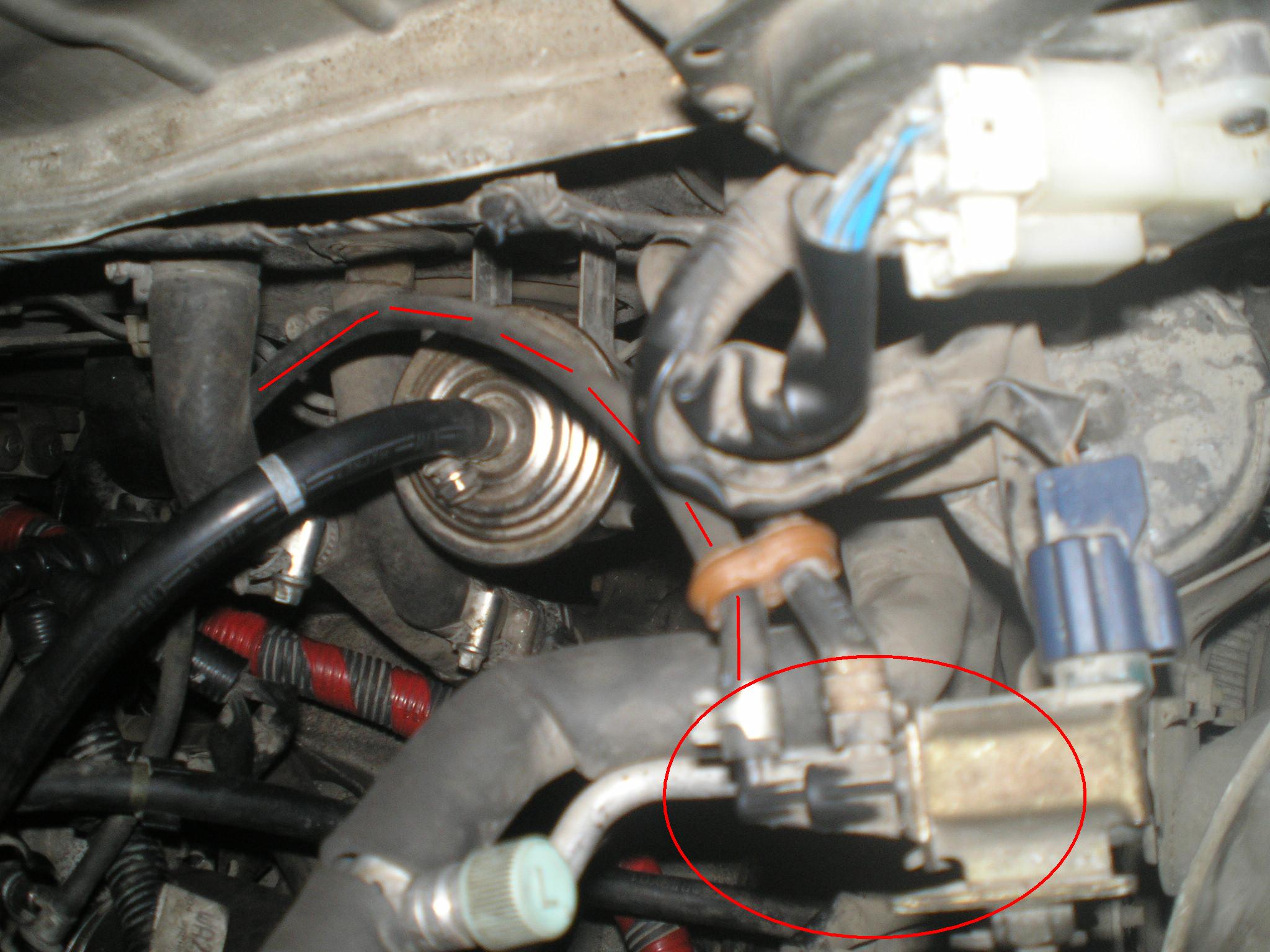

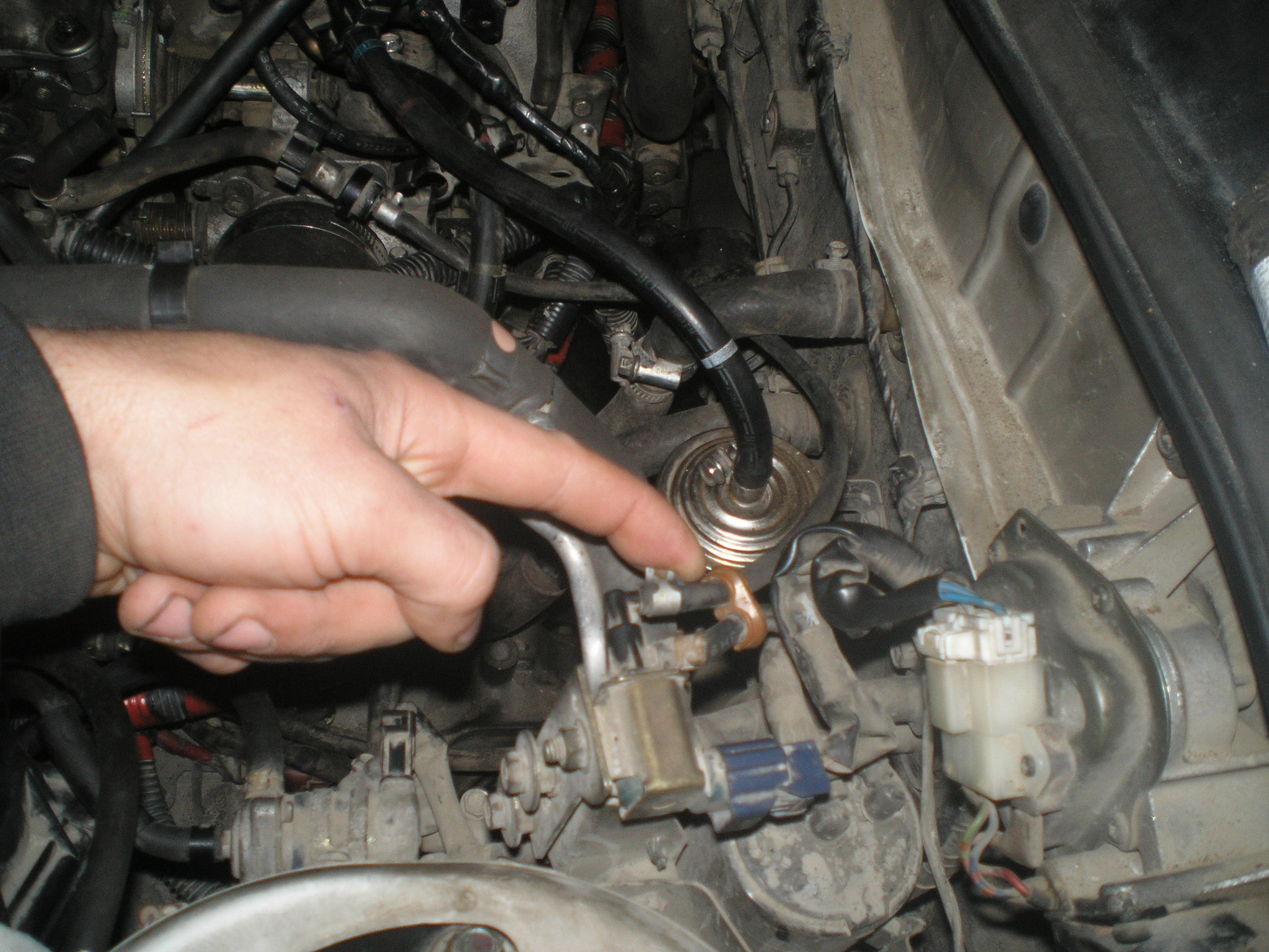

а да вот не могу найти куда идет вот этот шланг, мож кто подскажет
Спасибо.

Ну все севодня выехал из гаража вроде бы все хорошо (пфу-пфу-пфу чтоб не сглазить)
а этот шлангочек нашол его с левой стороны не видать а с правой видать, короче чтоб его увидеть и надеть нужно................ короче вывернуться на изнанку.......
