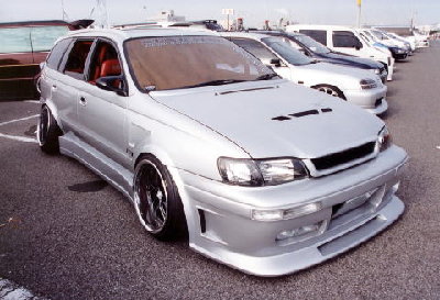

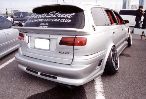

Меня тут еще поситила бредовая идея поставить морду от сильвии s15, вот в японии они же делают стейжу с мордой от 34 ская, короллу универсал с мордой от левина, а чем мы то хуже :)

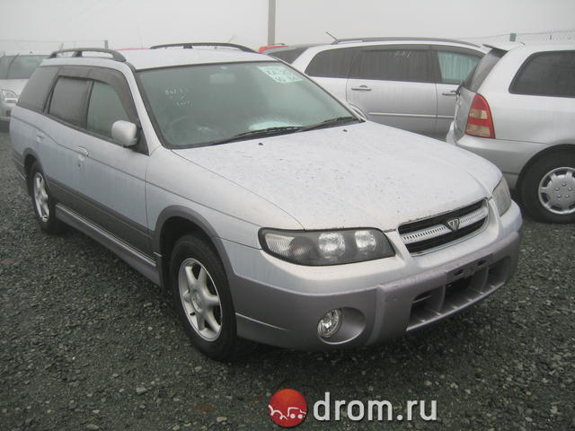

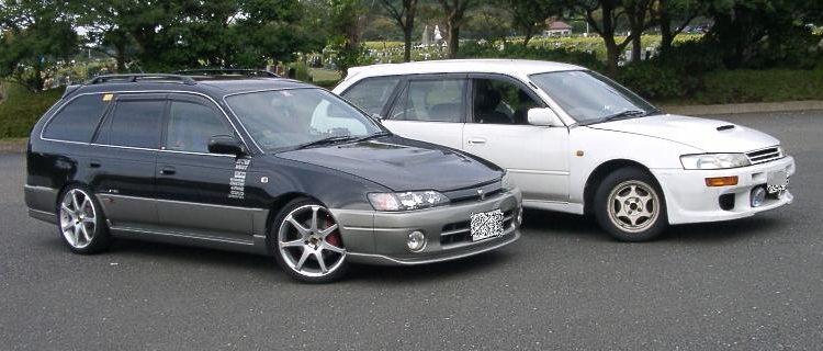

Вот еще мега калдина :D

У меня тут другие мысли зреют - подойдёт ли турбованному Авику передний бампер от Blastar? И обеспечит ли он нормальный поток воздуха для интеркуллера? Просто хоцца иметь этакий конструктор Lego - летом по городу с родным обвесом, а зимой и в пердях различных неасфальтированных с Бластаровским... Встанет ли Бластар-бампер на GT4-рные места крепления без переделок?

Даже если бампер не встанет как родной мне кажется что переделок там будет не много кузова то одинаковые. Для куллера воздуха хватит, дырка в дампере нормальная.

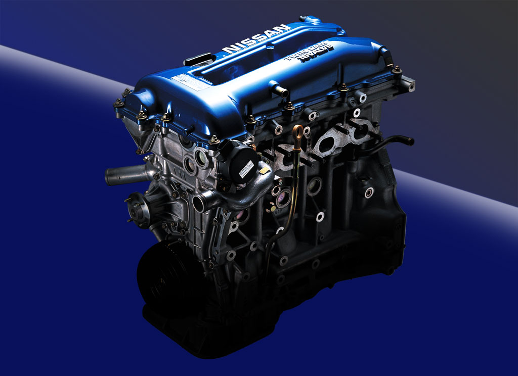

Кстати, вот тот Tomei, про который я говорил...
TOMEI SR20DET GENESIS PHASE 1_Complete Engine.jpg [ 85.98 КБ | Просмотров: 12539 ]
Это первый этап - что-то около 9 килодолларов стоил вроде... А ещё есть Stage 2 ( :

Что-то мне подсказывает что это задне приводный мотор.
