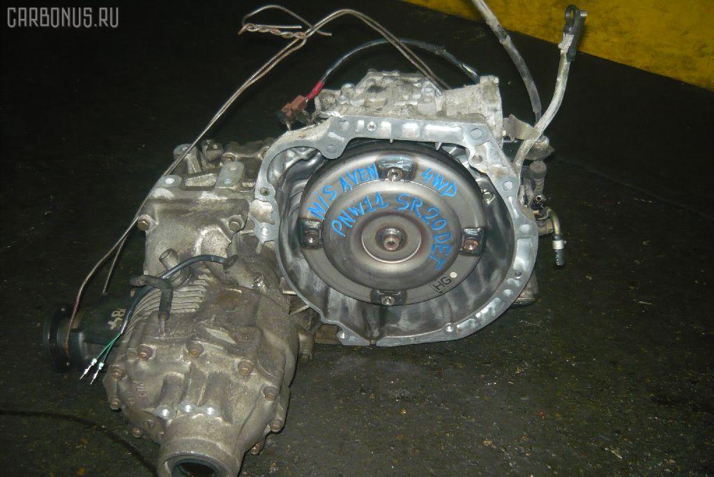

Вопрос наклеечка с буквами HG на бублике значит ченить?!
1002130345271340663.jpg [ 98.2 КБ | Просмотров: 8677 ]

мне бубли с такой наклейкой ниразу непопадались, хотя притаскивал и моноприводные акпп, и 4-вд-овые :shock:
