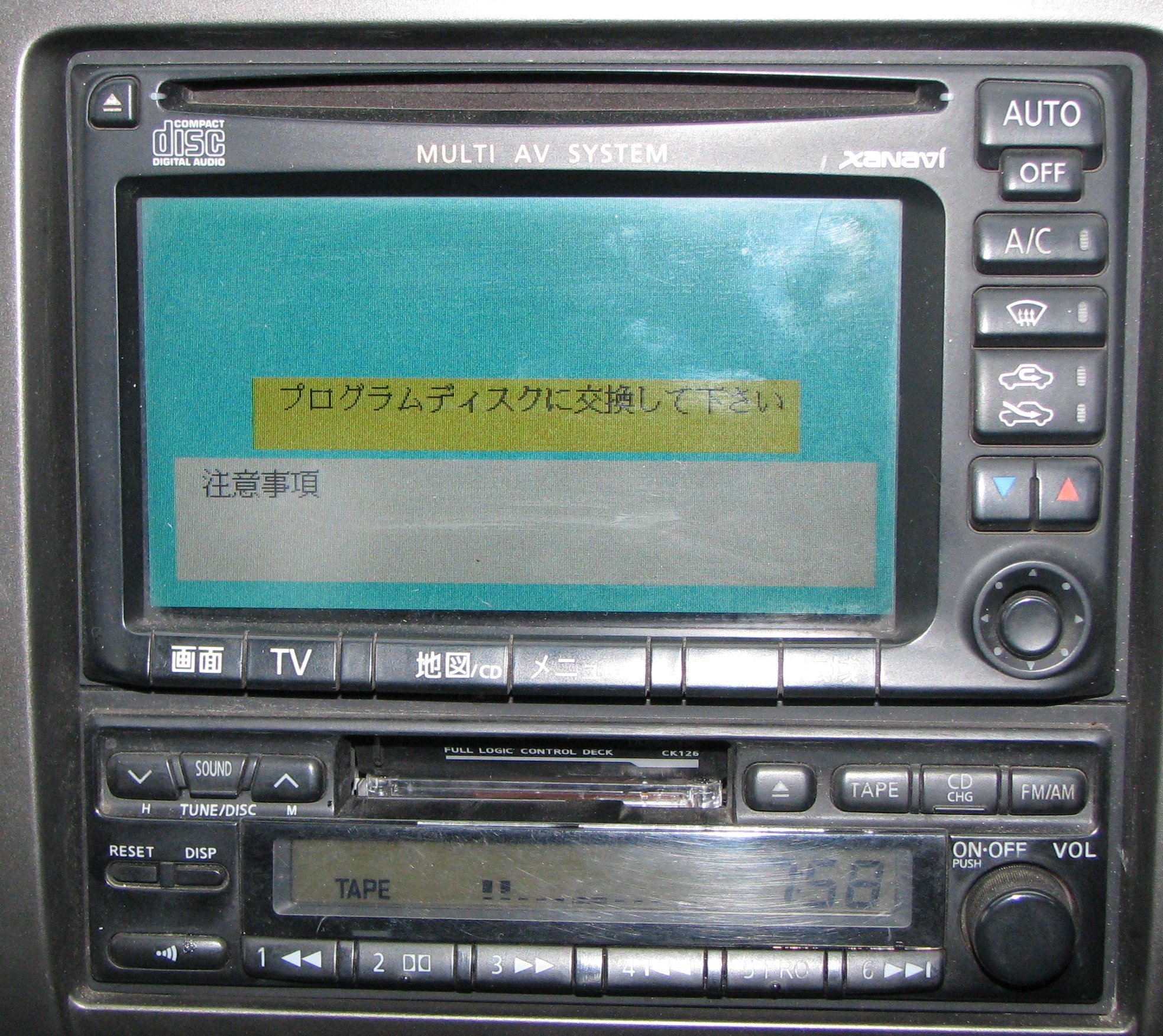

Почти постоянно висит эта вот надпись, CD не работает, климат работает только на auto, поёт только радио и кассетник.
иногда надпись пропадает и тогда всё работает.
Комментарий к файлу: такая вот картинка
новый-3.jpg [ 1.04 МБ | Просмотров: 12608 ]

фотай лучше надпись вставляй в finereader и переводи надпись

Было уже вот здесь:
viewtopic.php?f=1&t=3849&p=44726&hilit=%D0%B2%D1%81%D1%82%D0%B0%D0%B2%D1%8C%D1%82%D0%B5+%D0%B4%D0%B8%D1%81%D0%BA#p44726
Xo66uT отвечал:
Перевод:
"пожалуйста, вставьте программный диск"
Скорей всего это относится к навигации

Да, действительно "Внимание: вставте програмный диск". А где бы его найти

И вообще если это навигация, то она мне в общем-то не нужна. До этой заставки дисплей работал только как СD и климат.
Читал тут на форуме, что там и TV, и маршрутный компьютер, но чёй-то ни чё не пашет

А у меня такая тупо серенькая-в-точку заставка Nissan и всё?! Работал только как cd ну и управление климатом. Я его вытаскивал, думал что что-то отсоединено (давно правда, не помню были-ли на корпусе пустые разьёмы), но вот внутри панели
ни каких "лишних" штекеров не нашел

эффект присутствия :D , по крайней мере заставка с просьбой вставить программный диск пропадёт, и всё заработает :)

не,ну тут же
писали, что снятие клемм с аккумулятора помогло:)
а ещё можно попробовать на скорости отстегнуть ремень, выскакивает табло с непристегнутым ремнем, и кнопкой возврата в меню мы востанавливаем привычное отображение меню...

ну писали там, что временно помогает, она у меня и так время от времени пропадает, правда не на долго.
Пропадёт, по быстрому климат настрою, а потом, оп и всё :)
А клеммы снять попробую, хотя зимой менял аккумулятор, так большой разницы не заметил

Да, основательно эта тема освещена :D
Прогрел плату - и о чудо заработало :D :D :D
Только время по нави не работает. ;)
Разобрал всю обшивку багажника, а там (справа над аркой колеса)кроме проводов, с аккуратно упакованными разьёмами, ничего нет. :(
