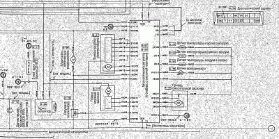

PS: В аттаче вайринг Xanavi найденный на одном буржуйском форуме, правда все на японском.
Судя по всему все управление идет по 3 проводам 7,8,19
По логике вещей:
7 - А/C on/off
8 - Xanavi TX
19 - Xanavi RX

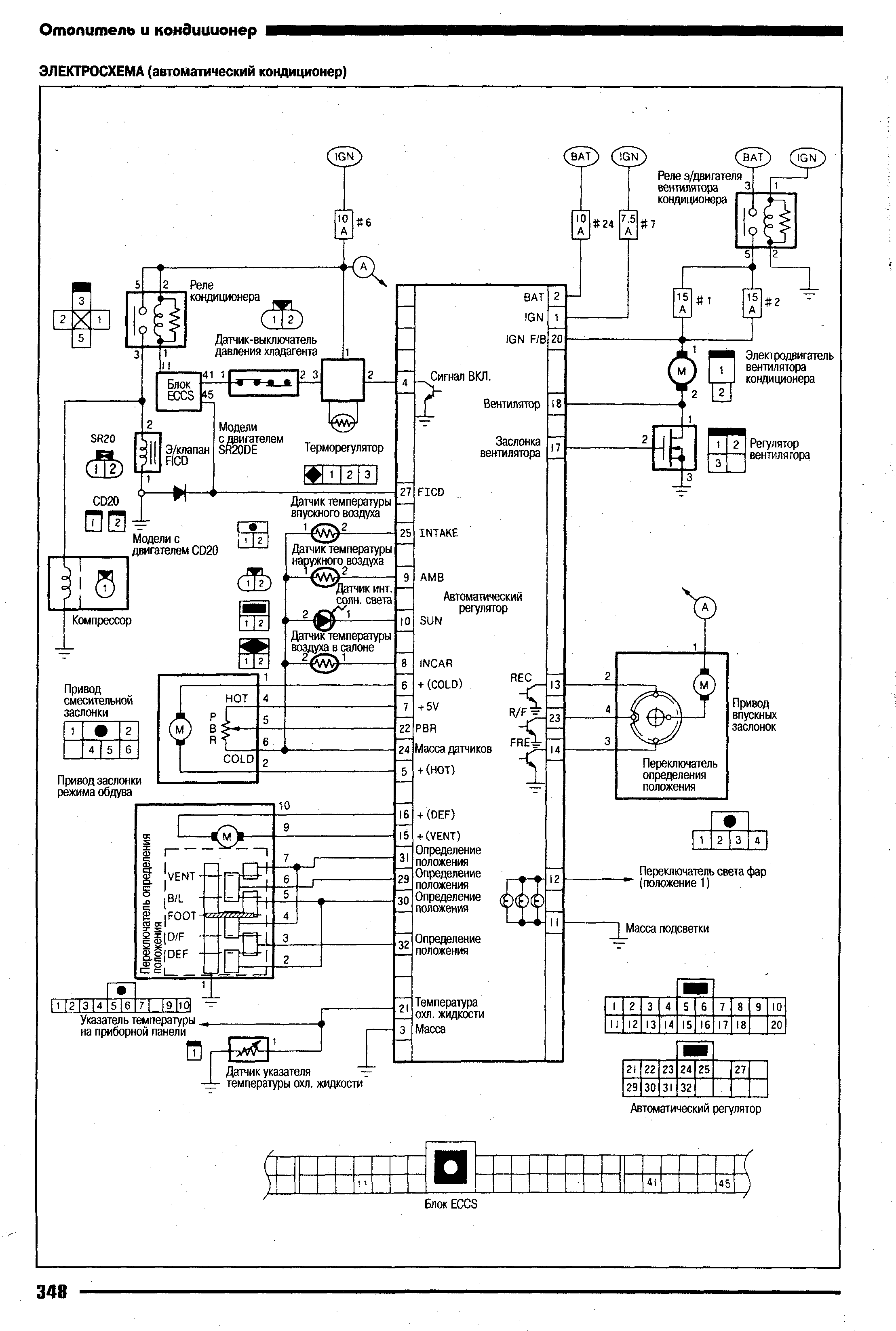

2. Тыркнулся по поисковикам и ВНЕЗАПНО нашел полное руководство по авенирам 1998-2004гг выпуска.
В этом руководстве обнаружилась полная схема подключения штатных 1ДИН климат контролей.
У меня такой климат контроль уже полтора года валяется без дела, мало-мало пошерстил его пробником, потрейсил.
Сравнил со схемой нашел полное совпадение по контактам.
В общем как малость потеплеет буду плотно потрошить машину. Либо заработает управлялка однодиновая умная, либо отрежу провода от амплифаера и всандалю штатный блок.
Есть мнение что 2 способ 100% рабочий. Ибо в руководстве есть четкое соотношение номера контакта как для штатного контроля так и для навигашки.

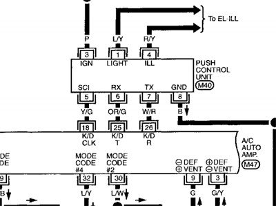

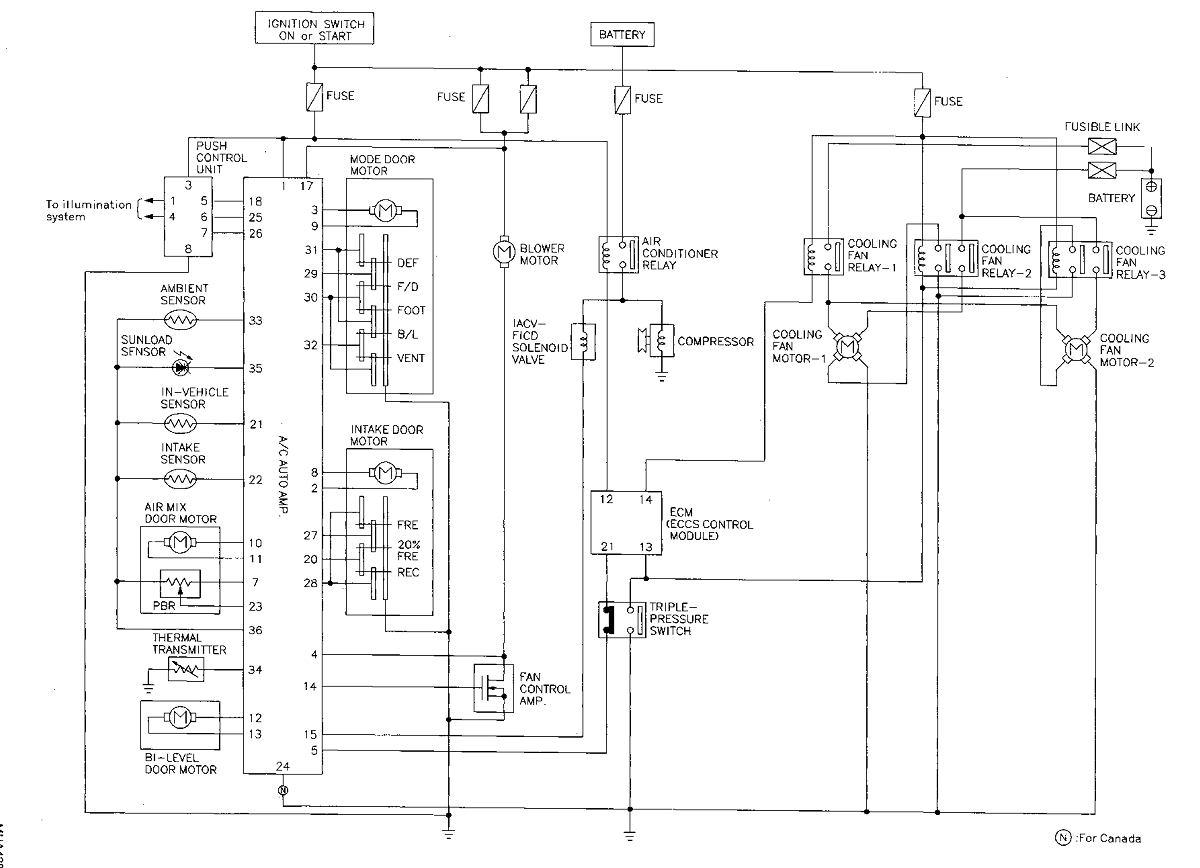

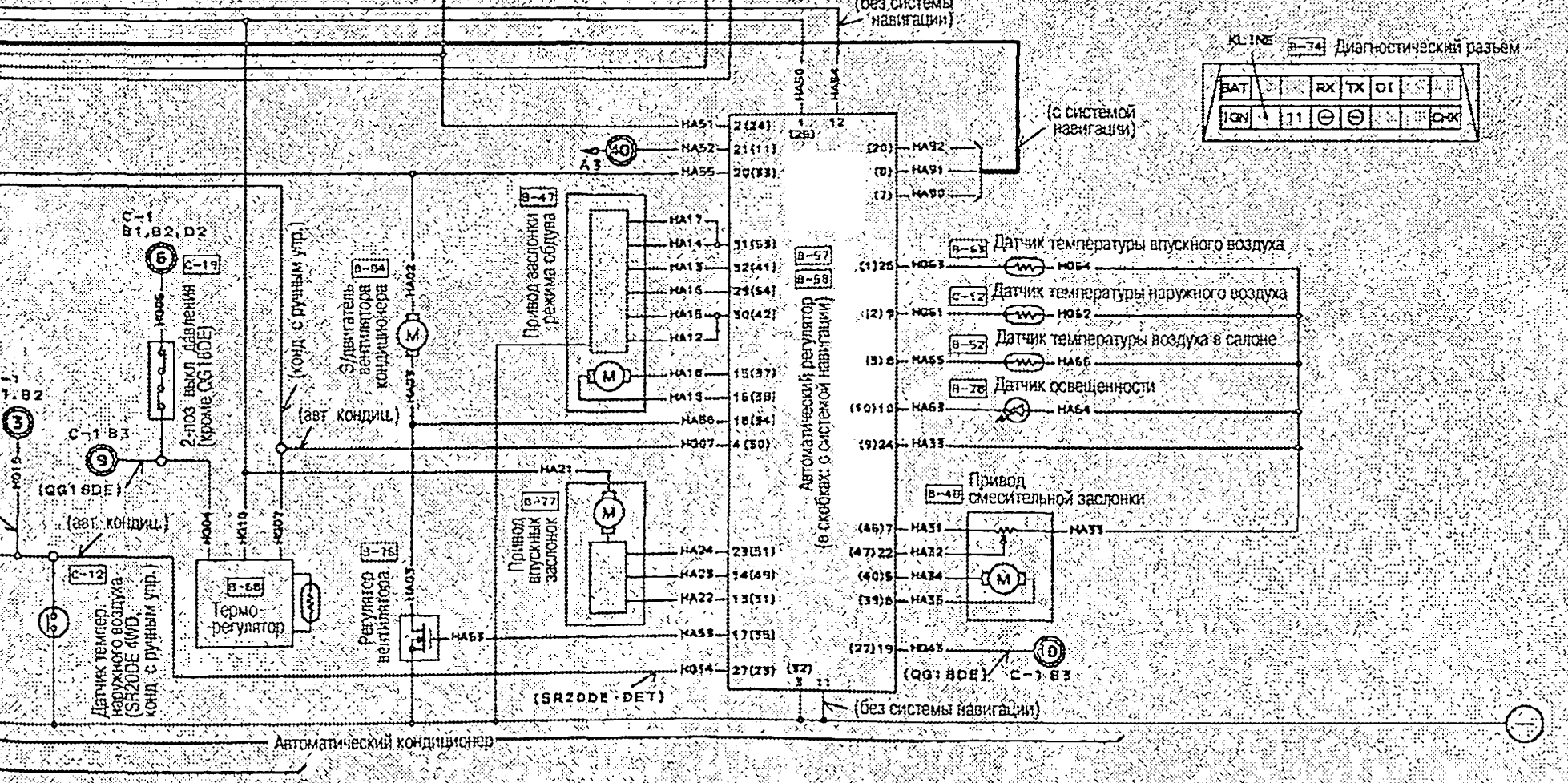

В аттаче парочка файлов.
Авенировский файл - это распиновка и соответствие климат контроля и амплифаера от Xanavi
Блюберд - схема полностью подходит однако более читаема и нету соответствия с xanavi
Насколько я понял это походит как минимум для штатного климат-контроля 28525-wa100/wa101
Комментарий к файлу: Cхема с блюберда
nissan_bluebird_1996_2001_gg-348.gif [ 146.28 КБ | Просмотров: 21955 ]

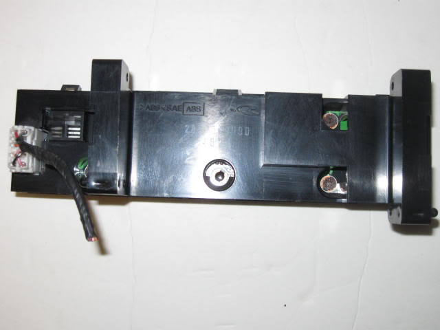

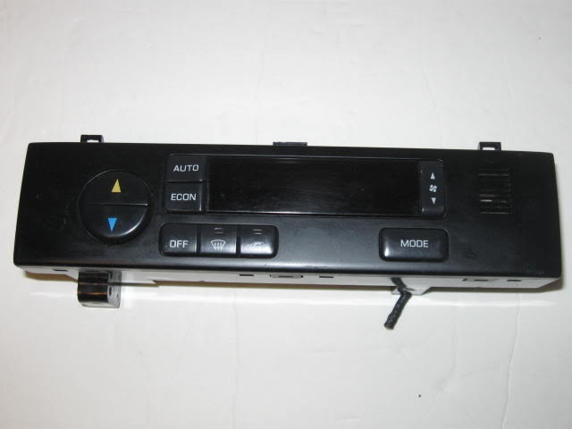

Выше я описывал вероятность подключения 1ДИН электронного блока буквально 3 проводами, вместо этой целой бандуры Xanavi.
Включив логику нашел крайне подозрительную панельку от Nissan Maxima i30 95-97гг выпуска.
Покопался в сервис мануалах от машины, нашел схему распиновку этой панельки и схему включения.
Если закрыть глаза на распиновку амплифаера, то можно сказать что это практически 1 в 1 с нашей, вопрос только насколько извратили протокол общения.
Для проверки данной теории пару недель назад эта панелька была куплена на ebay, сейчас жду посылки.
В аттачах схемы включения и вид панельки
maxima-i30-push.gif [ 23.88 КБ | Просмотров: 21949 ]
maxima-i30.gif [ 85.32 КБ | Просмотров: 21949 ]
NissanMaxima1995-99ACClimateControl.jpg [ 25.76 КБ | Просмотров: 21949 ]
NissanMaxima1995-99ACClimateCont-1.jpg [ 20.47 КБ | Просмотров: 21949 ]

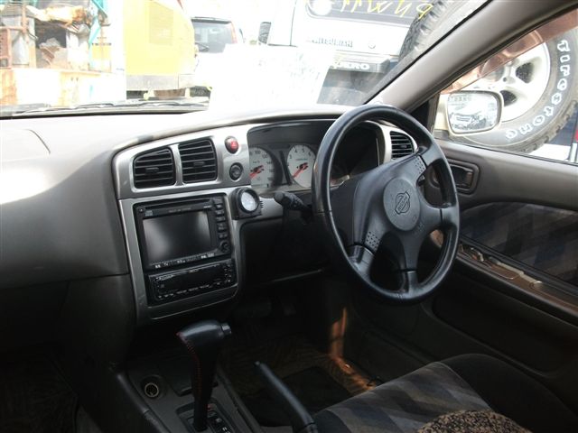

если что - скоро машина с монитором ожидается
xanavi.jpg [ 49.41 КБ | Просмотров: 21865 ]

Сегодня заменил XANAVI на обычный климат-контроль (купленный полтора месяца назад за 1500 р. на разборке) опираясь на материал со странички: http://www.primera-club.ru/f/baza-znani ... at-kontrol Проблем не возникло, все заработало с первой попытки. Главное КК должен быть с авенировскими разъемами с выводами проводов, дабы можно было определить цвет провода. Цвет провода - главный ориентир в спорных моментах, где нет возможности прозвонить линию. Цветовая маркировка проводов на разъемах КК совпадает с цветами проводов на коробочке 27726N (amplifier, control air conditioner).
NISSAN AVENIR 1998 PW11 SR20 MCVT
СообщениеДобавлено: 26.05.2013 12:14
Зарегистрирован: 13.03.2013 11:37
Сообщения: 71
Откуда: Хабаровск
поддержу пост выше, все сделал, все работает, схема от блюберда, что выше выкладывали, с моей проводкой совпала полностью, единственное это не перепутать контакты 4 и 10, 4 - это включение кондиционера, а 10 - датчик освещенности, вычисляются прозвонкой
