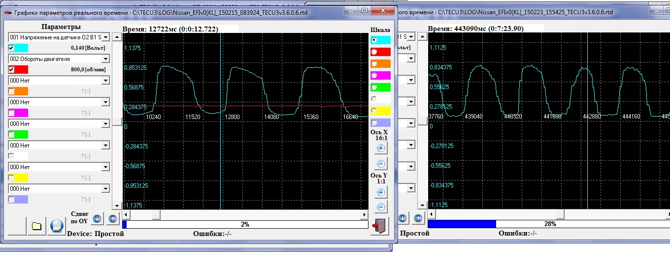

Просканировал через Теку ваши мысли товарищи по показаниям
главная проблема в машине жрет 16-18л.
показания на ХХ
график лямбды на ХХ
 Заголовок сообщения: Re: Просканировал TECU3, ваши мысли?

Привествую всех.
Обсуждали графики и лямбду в одноименной теме.
kayaba - график по Лямбде полная ж. как говорится у тебя,у меня на старой на хх и то лучше было - меняй однозначно: вот новый датчик
лямбда.jpg [ 255.79 КБ | Просмотров: 22042 ]
график справа на хх сравни. Думаю все понятно.
Оригинальную заказал за 7700 руб. ? Я на основании собственного авто и экономических соображений думаю, что лучше маф оригинал, а вот лямбду менять можно каждый год -два (если надо)... на универсальную. У меня совокупность указанных датчиков выдала офигительный результат по снижению расхода - минус почти 4-5 литров, да теплее стало, ну литра 3,5-4 точно в минусе.
не понимаю, почему у тебя маф на хх выдает 1,03, как у меня на заглушенном...
Может быть неправильно сравнивать разные двигатели, поэтому возможно мои рекомендации к тебе не применимы. Тут советоваться надо со знатоками

СообщениеДобавлено: 21.03.2015 21:53
лямбду оригинал новую поставил в четверг, будем посмотреть. цена вопроса 4100р(тупил надо было, до обвала заказывать 2700 была).
у меня маф другой(Хитачи22680-2J200),у тебя бош. лучший вариант у тебя - дешевый и поменять не жалко.
