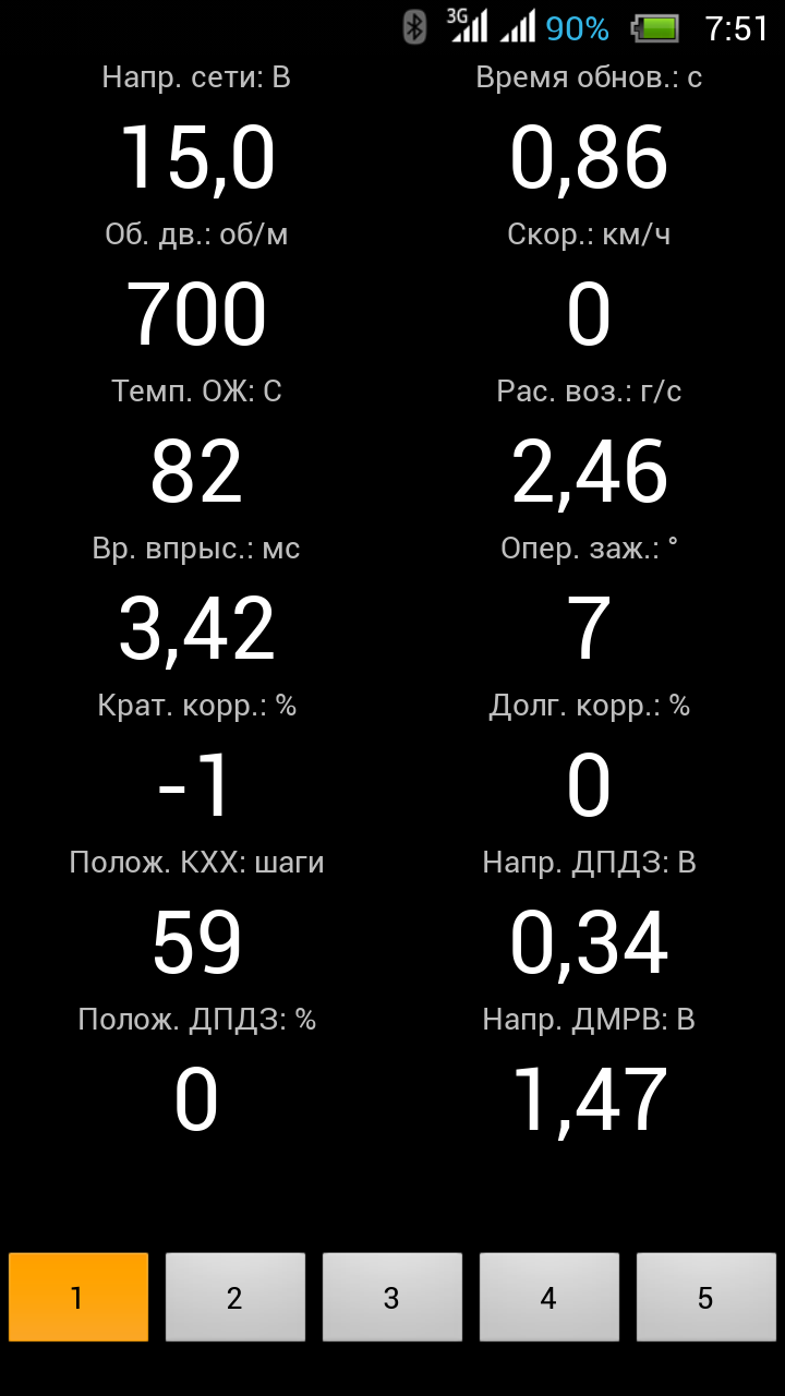

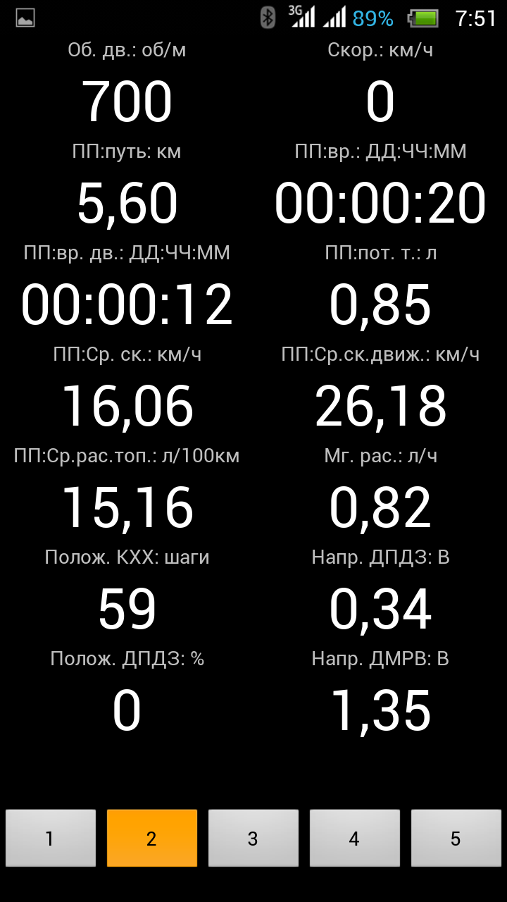

СообщениеДобавлено: 15.10.2014 06:27
Сообщения: 232
Если кому интересно данная тема еще, Econ tool у нас робить, полгода назад не смог заставить работать, тут наткнулся случайно снова, скачал из маркета и все работает, бесплатно все, даже ошибки считывает и сбрасывает
Screenshot_2014-10-15-07-51-41.png [ 75.01 КБ | Просмотров: 46770 ]
Screenshot_2014-10-15-07-51-53.png [ 82.42 КБ | Просмотров: 46770 ]
