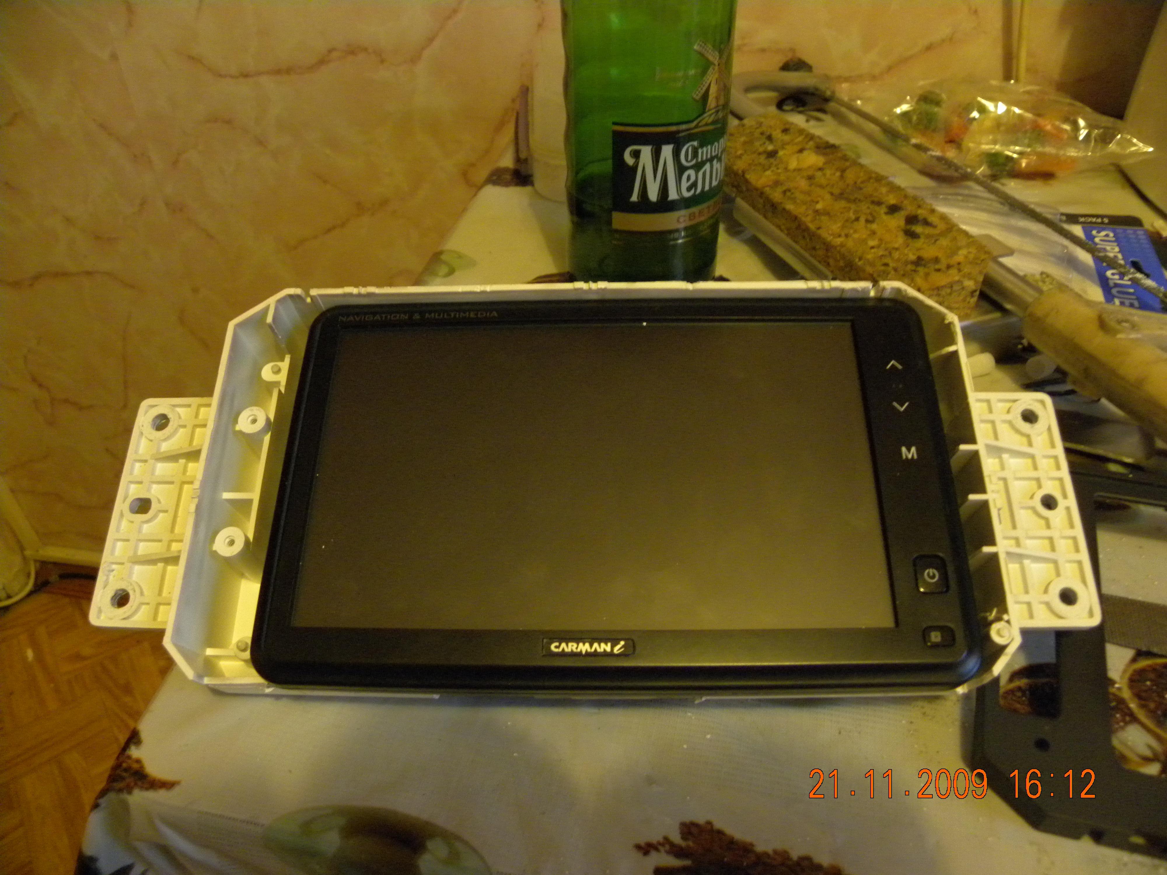

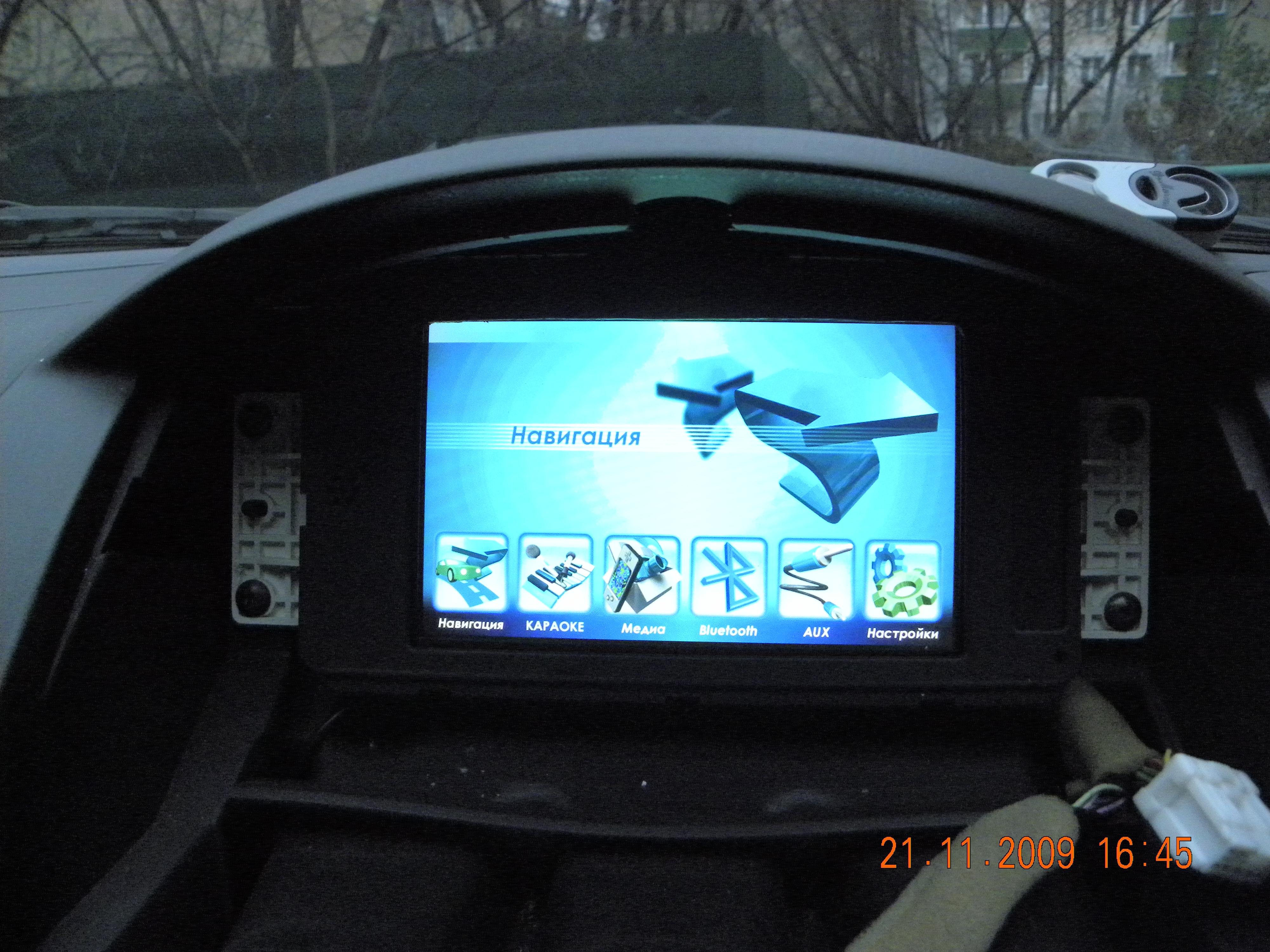

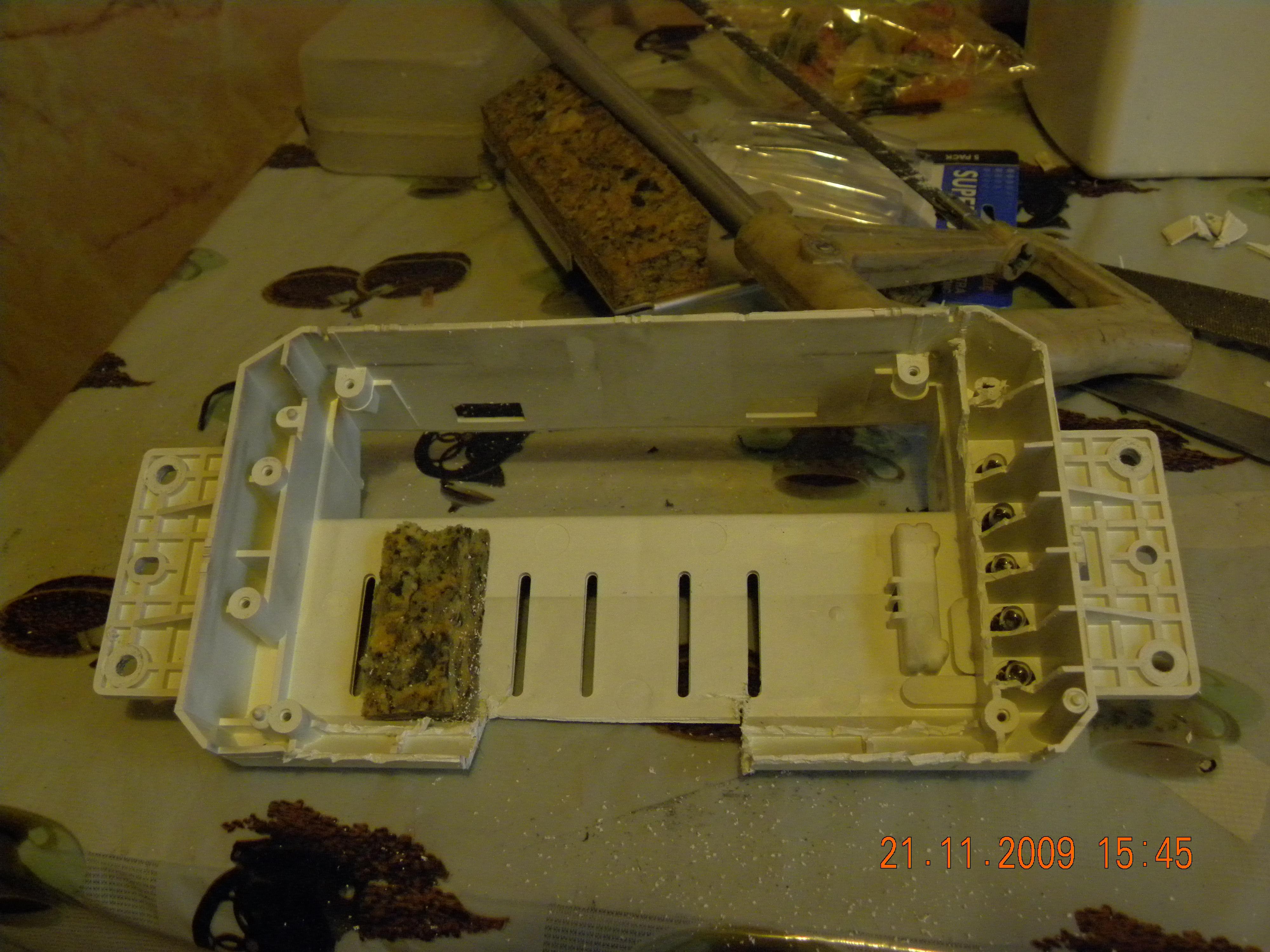

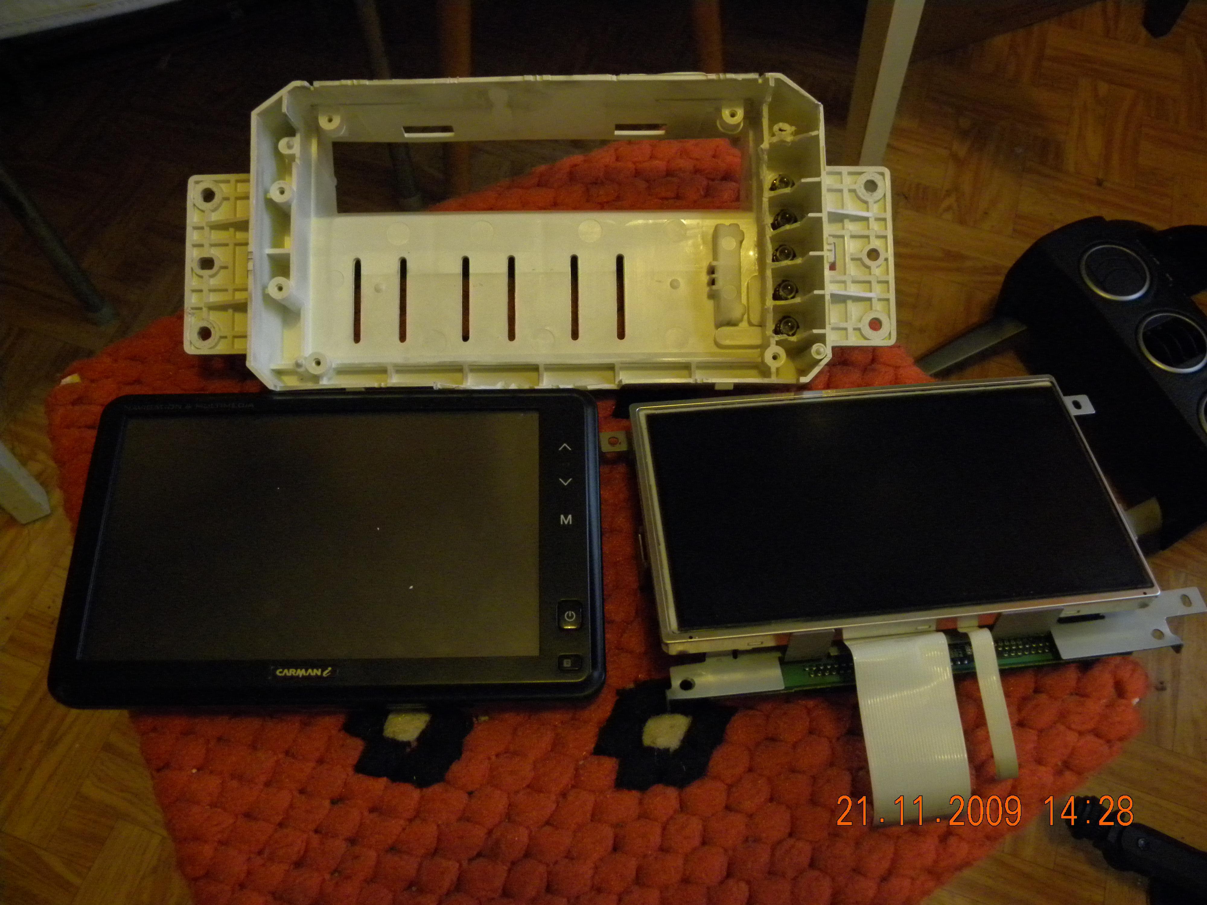

Всем доброго времени!!! После не больших танцев с бубном установил сегодня навигатор Carman I cx230 цена 27000р. Примерно за 3 часа с перекурами и пивком. Встал как родной, пришлось правда выпиливать внутренности в белой рамке(в которой старый моник сидел)зато наружнюю трогать не пришлось. осталось еще повозиться с электрикой,хочу что бы включался от кнопки а не от зажигания и все.
Кому что интересно- пишите,критикуйте :)
Фото отчет прилагается.
Всем удачи!!!!!!!!!
Комментарий к файлу: нави рядом со старым моником
3.JPG [ 992.95 КБ | Просмотров: 11421 ]
Комментарий к файлу: вырезанная рамка
4.JPG [ 1014.39 КБ | Просмотров: 11421 ]

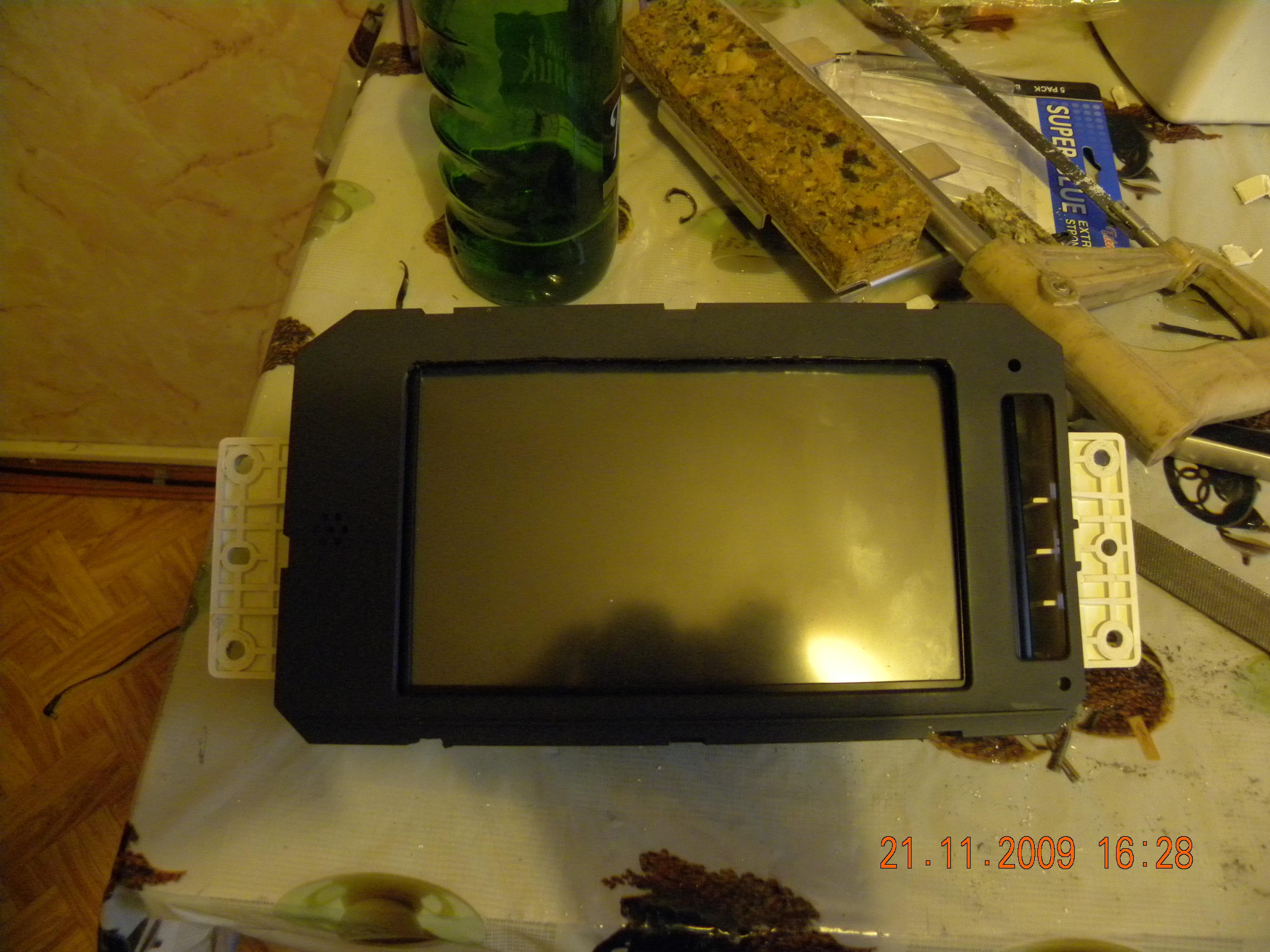

Комментарий к файлу: нави в родной рамке
5.JPG [ 1.01 МБ | Просмотров: 11421 ]

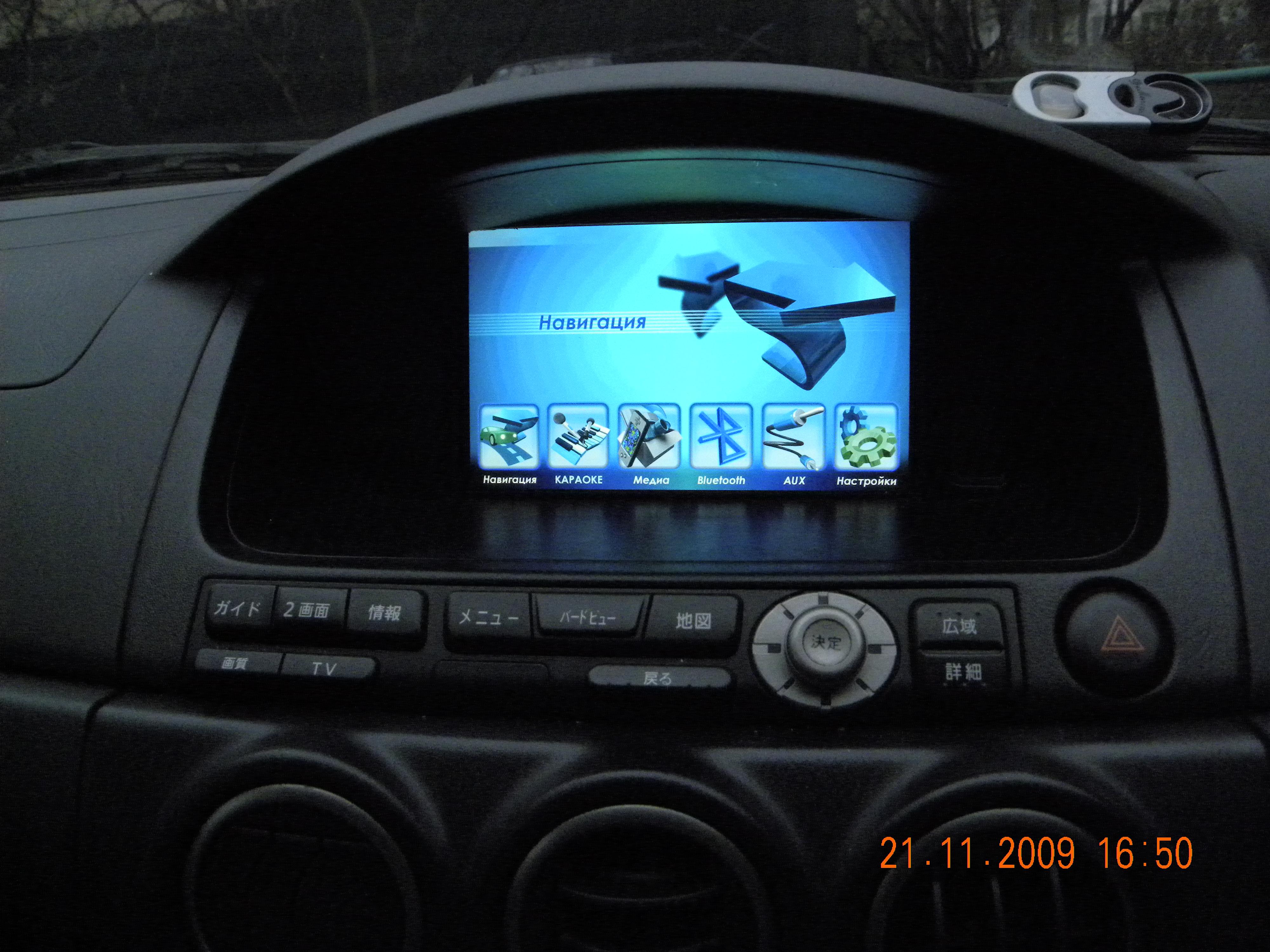

Комментарий к файлу: ВОТ ТАК ЭТО ВЫГЛЯДИТ
14.JPG [ 1.04 МБ | Просмотров: 11420 ]
Осталось дело за малым обгонную камеру поставить и заднего хода и usb куда ни будь вывести;)

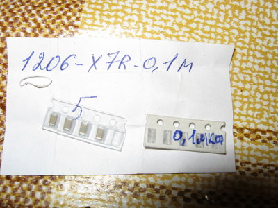

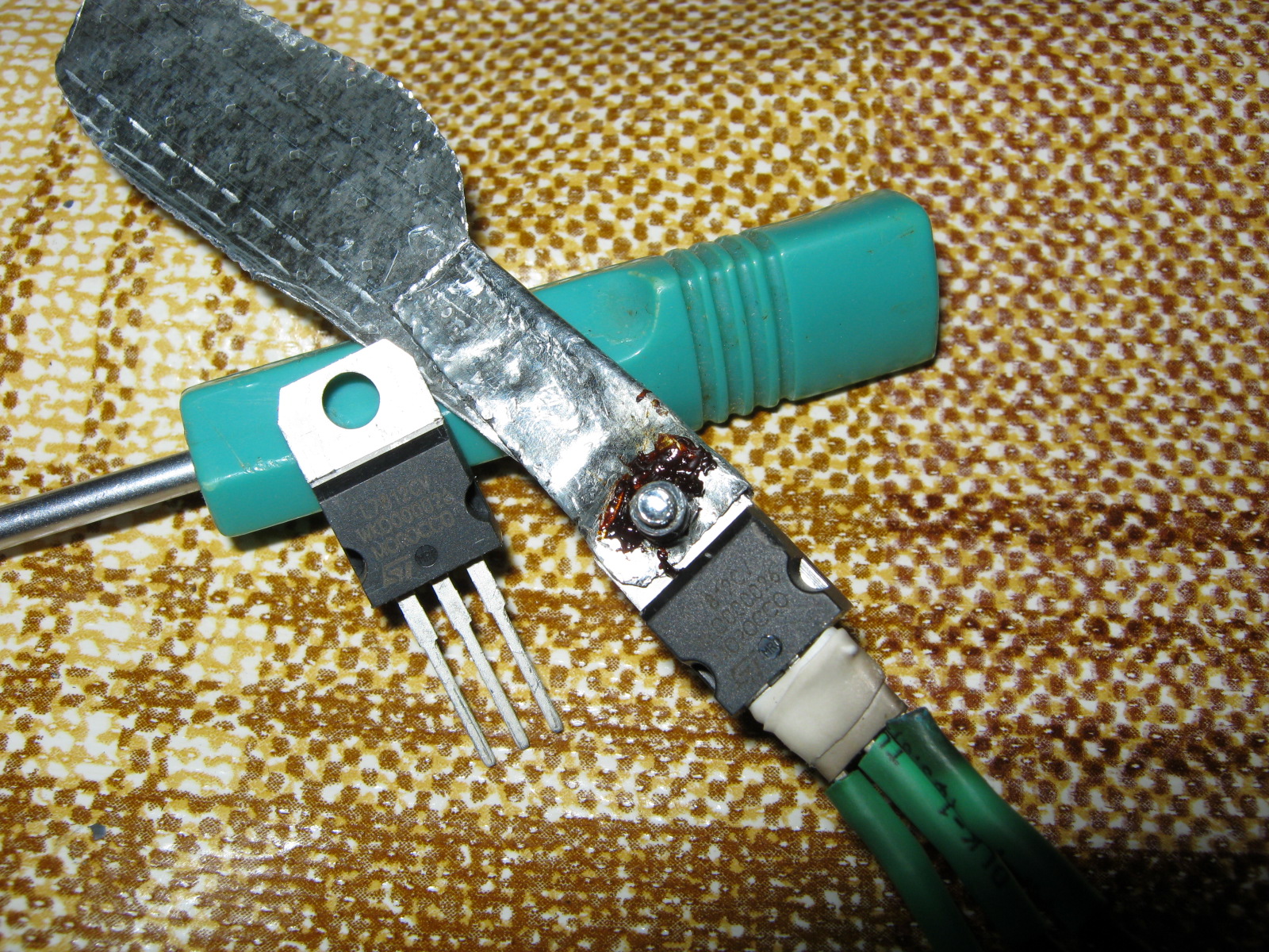

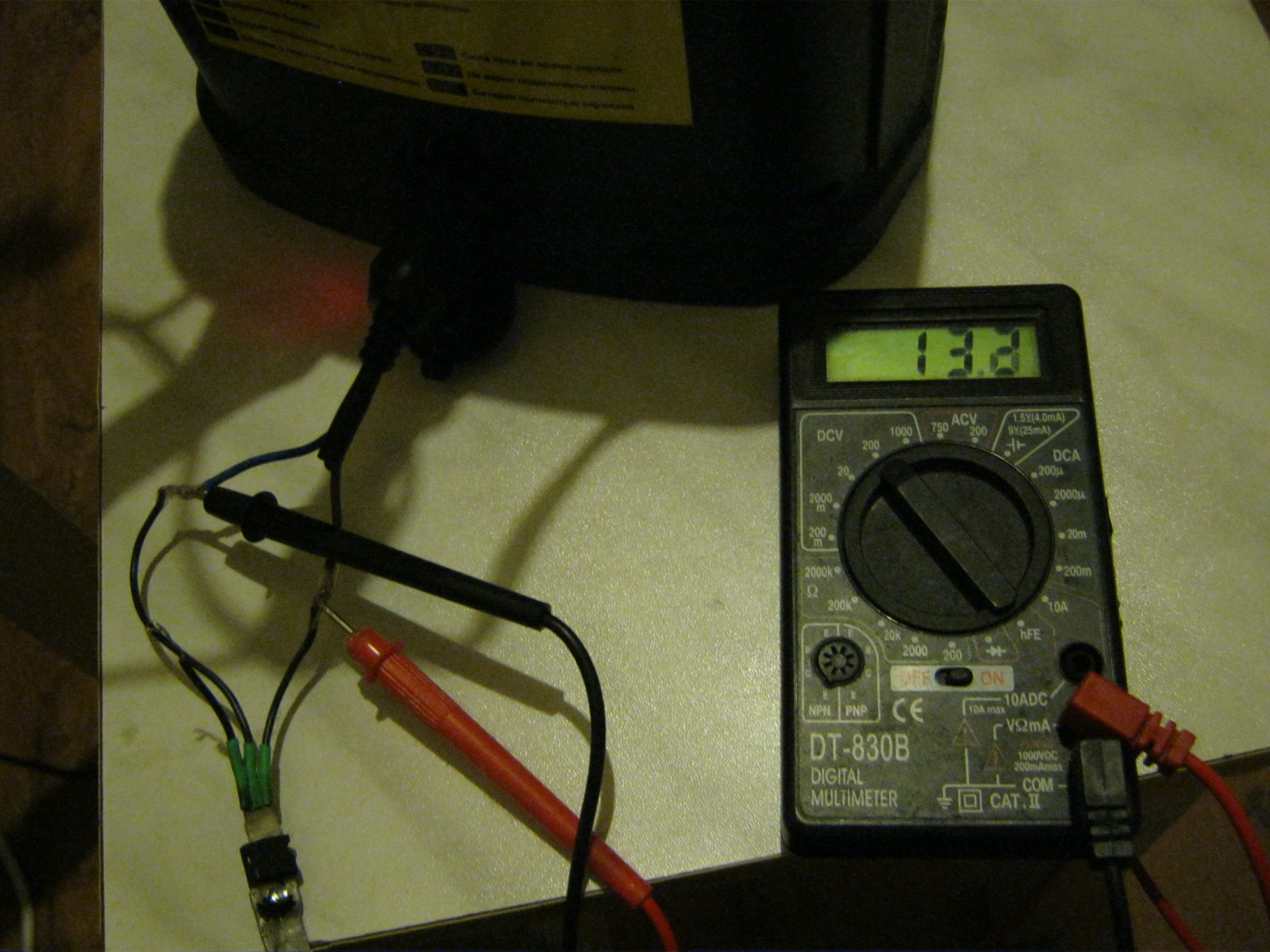

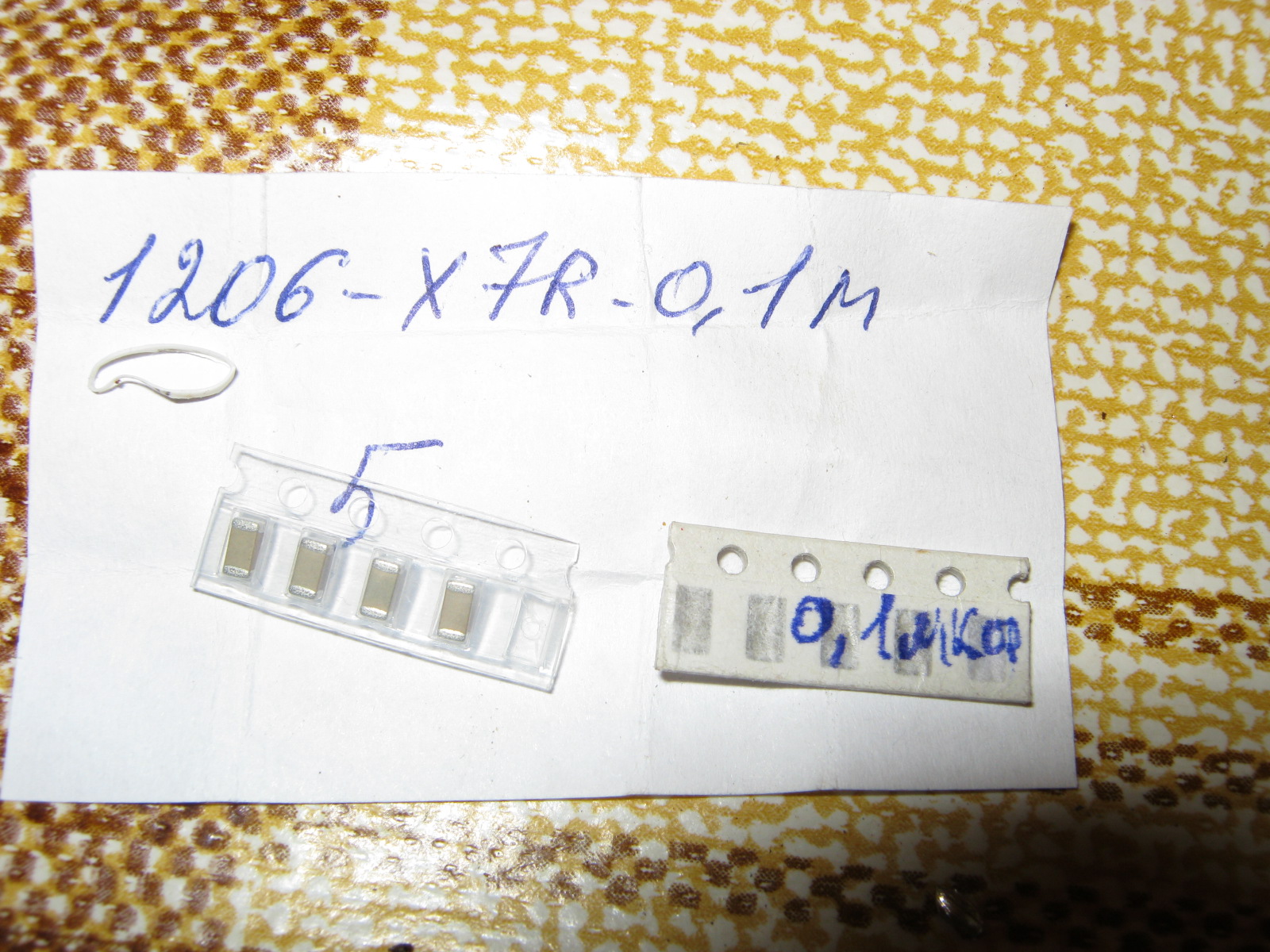

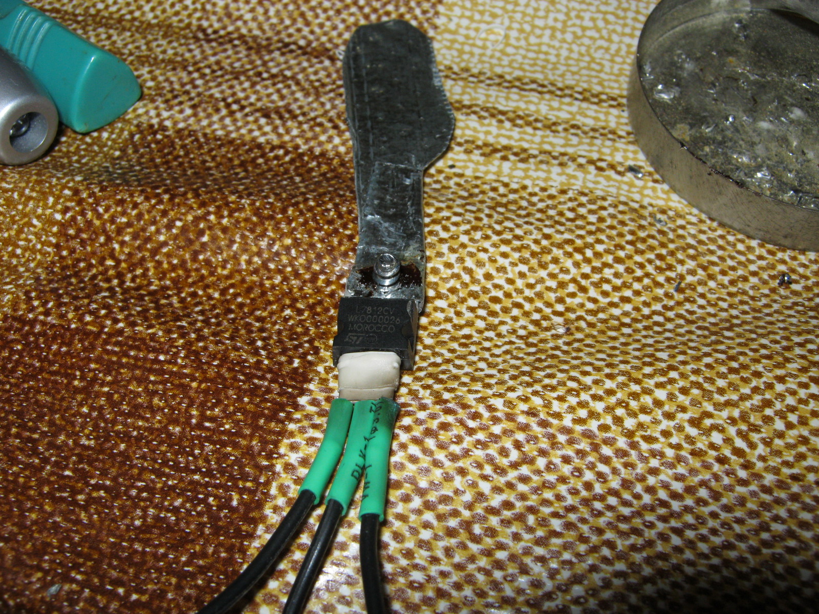

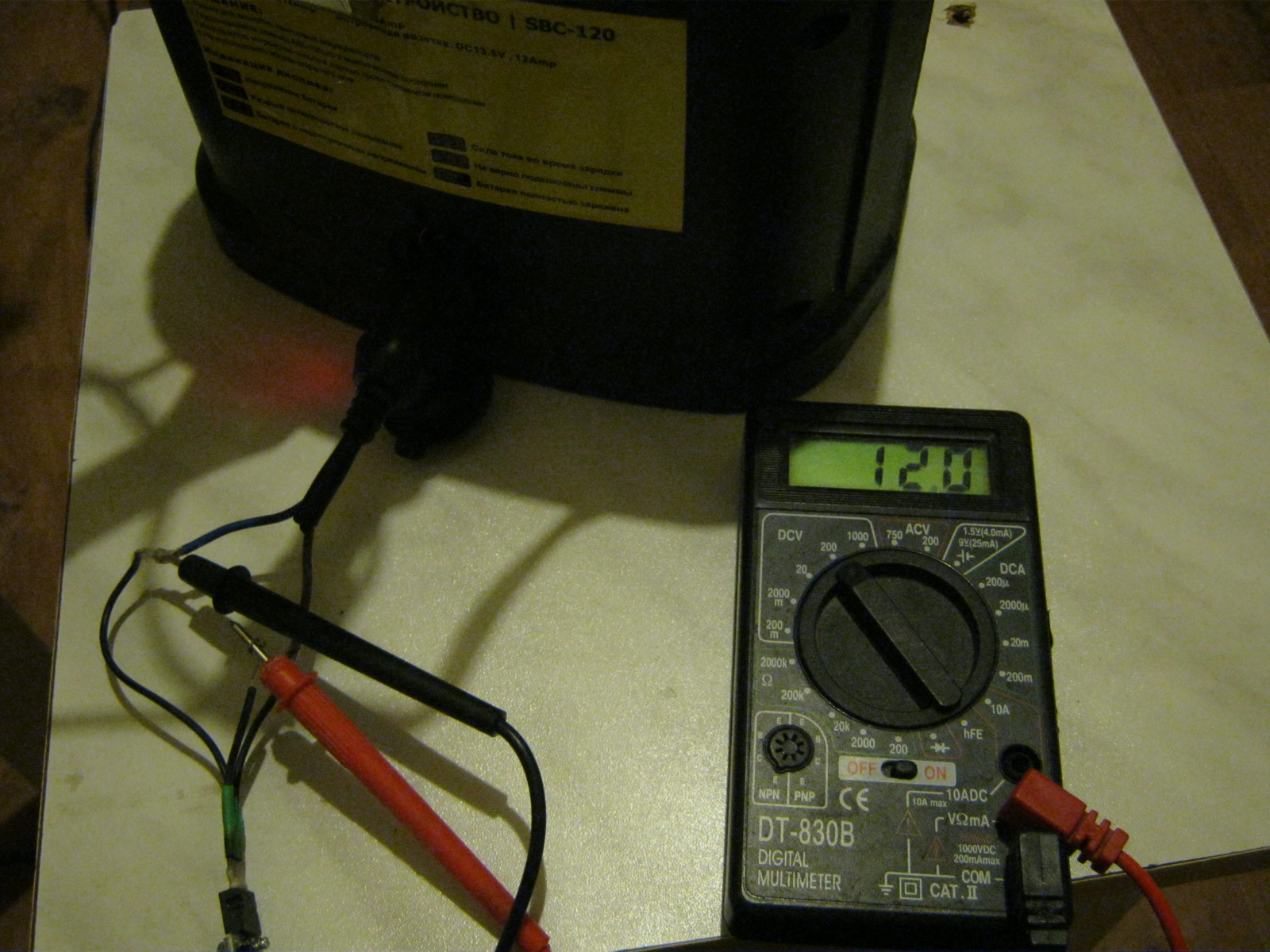

В общем, частично, дошли и у меня руки до видео. Пришла камера из Китая (http://www.ebay.com/itm/ws/eBayISAPI.dl ... K:MEWNX:IT), хорошая такая, вся металлическая и с отсоединяемым шнурком. Сразу говорю, что пока не подключал, т.к. на улице не май месяц и половину салона разбирать при -20 нет желания. Но сделал заготовку - "стабилизатор напряжения" на микросхеме L7812 и паре резисторов, чтобы на выходе было 12В, а на 14,7.
- если камера не пойдет по формату, то останется для другого.
Камеру хотел проверить на вопрос PAL/NTSC, но как я не подключал, какие бы настройки не делал в домашних условиях, но не смог узнать в каком стандарте выдает сигнал - по телевизору всегда было цветное видео, хотя и с немного приглушенной цветовой гаммой. ТВ тупо не понимает, ему все равно, кажет в цвете и все, у него нет настроек по системам. А вот в DVD были какие-то настройки, типа ТВ - PAL or NTSC, но разницы не заметил - может камера выдает сразу в двух стандартах? :?
"Стабилизатор" сделал с дополнительным "радиатором" - чтобы тепло лишнее уходило и чтобы прикрепить было удобно. Сделал обжимку с двух сторон и скрепил саморезом.
P.S. Под белой термоусадкой резисторы обвязки к ногам припаяны.
Комментарий к файлу: Резисторы такие были одни. Слева на 0.33МКФ.

Комментарий к файлу: Напряжение без нагрузки на входе.
IMG_0342.JPG [ 510.69 КБ | Просмотров: 10734 ]
Комментарий к файлу: Напряжение на выходе без нагрузки.
IMG_0343.JPG [ 509.3 КБ | Просмотров: 10734 ]
