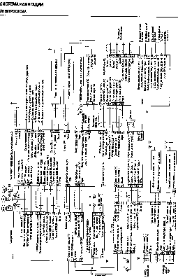

Электросхема системы навигации ССU 3720 Xanavi
%D1%81%D0%BA%D0%B0%D0%BD%D0%B8%D1%80%D0%BE%D0%B2%D0%B0%D0%BD%D0%B8%D0%B50002.gif [ 65.71 КБ | Просмотров: 32974 ]

ууух! такое, да года 2 назад-бы
Где нарыл? :)
СообщениеДобавлено: 05.09.2008 08:52
Сообщения: 234
Где нарыл не вспомню, где то было полгода назад. Может кто с помощью этой схемы все таки активируют видеовход монитора без навигашки, надоело пропаивать. Кстати подключал ноутбук по RGB Sync - показывает!
Я вообще давно уже озодачился оживлением монитора. Он у меня показывает только эксплуатационные данные. Тюнер стоит штатный, кнопка TV есть, а толку от нее нет :(

Расматриваю ща картинку эту. Конечно, информации на ней маловато будет - сигналы нифига не описаны. Фактически это схема соединения блоков.
У меня НАВИ другой модели - CCU-3122C
Но наверняка основные цепи схожи - должна же быть какая-то взаимозаменяемость.
Немного анализа:
Радио
Как все мы знаем, в антенном разъеме у нас два контакта. На приведенной схеме очень интересное подключение антенн - два усилителя, причем оба заворачиваются на НАВИ. Могу предположить, что НАВИ способна выговаривать свои тупые советы по навигации на аварийной частоте - на всех японских радиоприемниках такая есть, приемник переключается на нее автоматически (я хз по какому алгоритму, да это и не важно). Возможно, именно для этой цели задействован аварийный канал.
Наверное на тот случай,если радиоприемник выключен, у НАВИ есть дополнительный динамик (я его не видел когда разбирал панель). Не понимаю только, зачем было городить огород и почему нельзя было ограничиться только отдельным динамиком. Ну может быть затем, что аварийная частота вырубает радио и ничто не мешает слушать тупой совет глупой японской блондинки.
На блоке радиоприемника обозначено два антенных входа. Причем один из них - совмещенный AM/FM !!! Это нас не может не радовать. Значит, нет резона искать гипотетический вход FM, а можно тупо спаять эти два входа вместе. И все должно работать, в чем убедился лично я и некоторые сообщники отсюда.
Дисплей
Очень похоже, что питание дисплея активируется через НАВИ сигналом IGN ON. Можно попробовать замерить уровень сигнала на этом контакте и подать его при отключенном блоке НАВИ - авось все и заработает. Хотя, может понадобиться подать сигнал переключения дисплея в режим TV - наверное это что-то из нижней группы контактов DP-SW, REQ или NV-DP
На схеме не просматривается подключение к датчикам ремня безопасности, дверей, всяким уровням масла и прочей белиберды. Короче все, чем занят бортовой комп. И вообще непонятно где этот бортовой комп находится и куда подключается.
На моем блоке дисплея два разъема (и еще один на блок индикаторных ламп), а на схеме обозначен только один (в очень много контактов). Как мне помнится, от НАВИ к дисплею идет именно один кабель, а второй приходит из недр консоли.
А еще на схеме полностью отсутствует панель управления (та самая, с кнопочками TV, джойстиком,...)
В общем, от данной схемы больше вопросов чем реальной помощи :(

2GAV:
сам блок дисплея состоит из: блока бортового компа, платы коммутации и собственно дисплея с видеопроцессором на борту.
имея такую схемку уже можно попробовать подключить альтернативный источник видеосигнала по RGB каналу (один из секамовских тунеров).
главная загвоздка была в "включении" ргб входа навигации. т.е. в подаче команды на блок комутации\бк для переключения источника с бк на "нави".
далее... если таковой сигнал сгенерить не получится, то можно либо пожертвовать бк, либо организовать "переключатель" уже между дисплеем и бк.
ещё вам:
видеопроцессор, установленный в мониторе по умолчанию имеет 2 ргб входа и встроенную схему переключения между ними, но эта возможность не используется.
соответственно, можно реализовать видеовход и на этом уровне...

ZHUK_54 писал(а):
, .... А серьезно, у кого какие мысли по поводу подклучения без НАВИ???
ещё вам:
