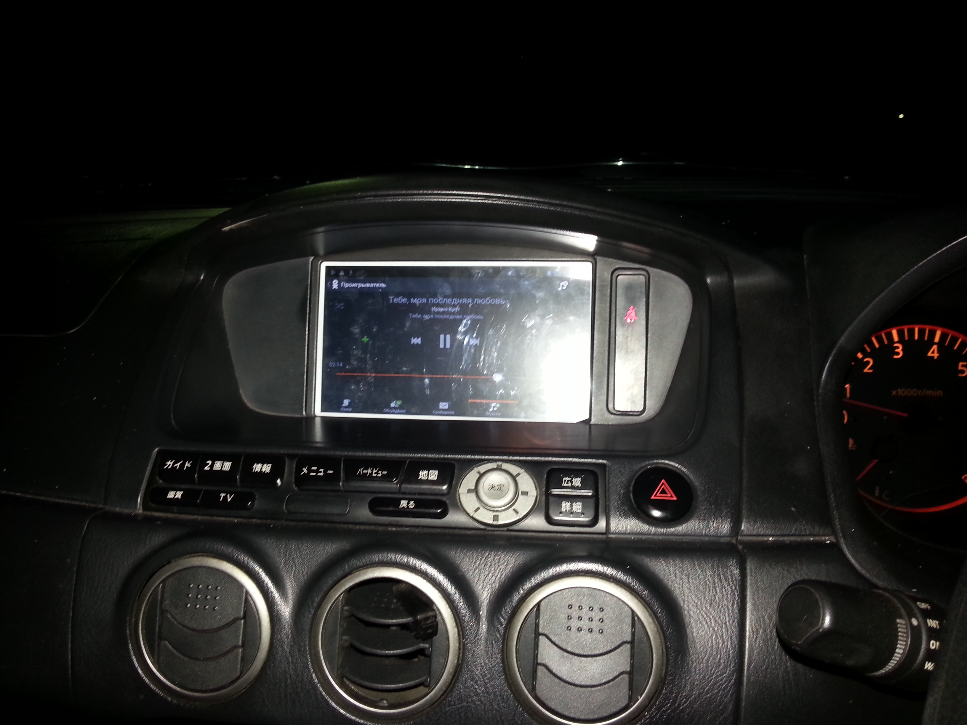

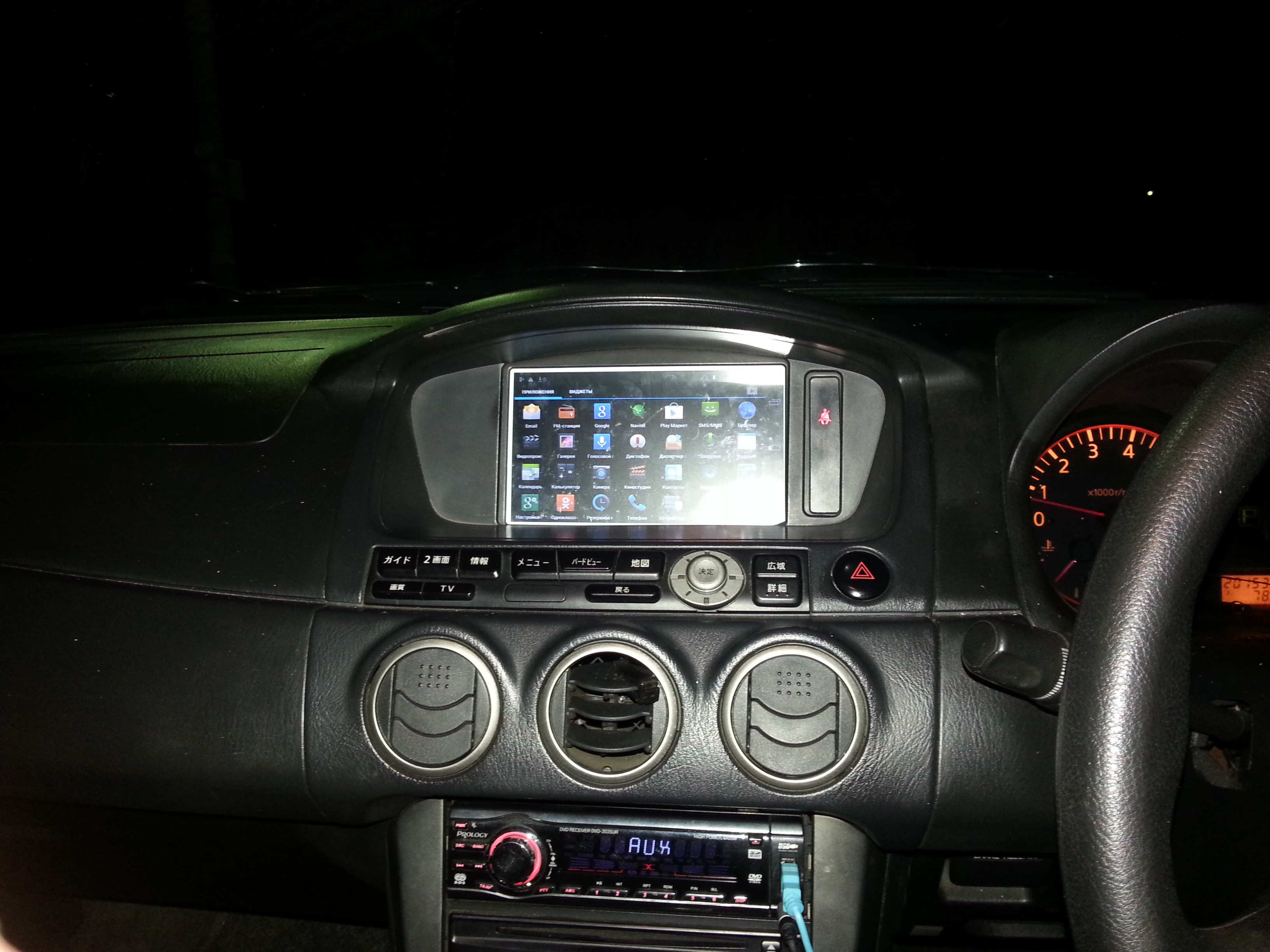

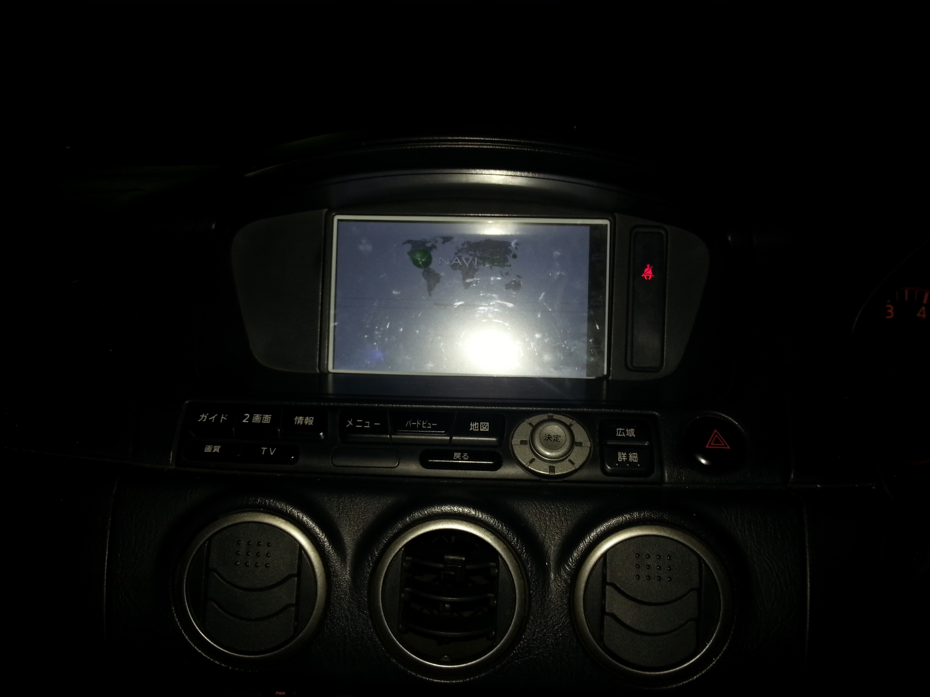

и снова насчет монитора. купил веник с нерабочим монитором родным. почитав полистав что понял нет смысла с ним заморачиваться. И на второй день ВУАЛЯ инсталировал туда планшетник недорогой. И толку больше и смотреть можно все и навигатор и интернет под рукой если приспичило 8-) .Звук на магнитолу идет через AUX. Как руки дойдут напишу подробный отчет о проделанном с фотографиями. Сори за грязный монитор но уже было поздно и чистоту решил оставить на следующий день :)

в -30 не сдохнет планшет?
ну или экран или батарейка в нем?
от переходов через 0 градусов ничего не окислится?

Ну время покажет. Ну насколько пользуюсь смартфоном вроде проблем в -30 не было поэтому думаю и с планшетом не будет. А зарядку можно и на ночь я думаю оставлять,хотя в перву ночь пользования заряд сел на 15% в режиме ожидания, думаю это не критично

Ну а так у меня стоит автозапуск настроенный на -15 я думаю он не даст температуре в салоне упасть до -30

Слишком "жирно" будет, отапливать салон ради планшетника. Уносить его нужно в тепло. Либо удалить начисто родную литиевую батарею.

Смарт из кармана на -30 вынимается, а планшет постоянно в минусовой температуре. Батарейке плохо будет. Ещё не лучше ей будет в жару на стоянке. Возможность вздутия батарейки.

Ну лично в моем случае аавтозапуск используется только если машину буду где то оставлять. Насчет жары на стоянках тоже не грозит т.к. машина стоит в гараже и используется для покатушек вечером или для семейных дел. Гараж отапливается и соответственно летом доо 30 тоже не нагревается. Так что думаю в моем случае это нормальный вариант. Ну а так время покажет пока езжу и радуюсь =)
