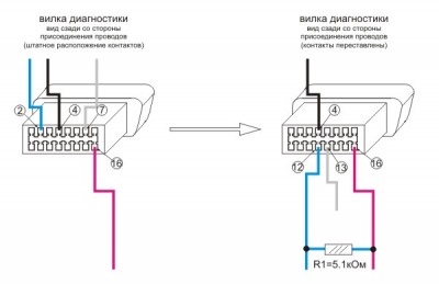

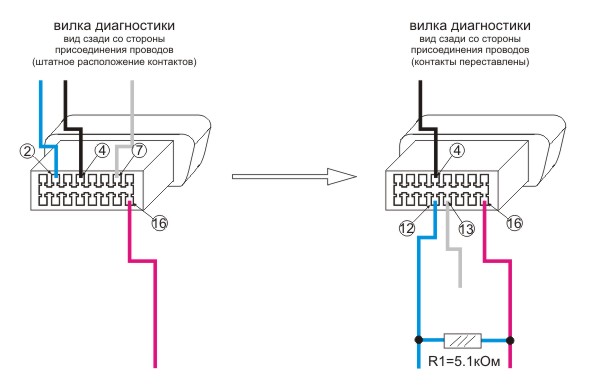

как подключить??? подключаю как есть показывает только напряжение акума и больше ни чего!!! как правильно провода распихать не могу понять :oops: 7-ой контакт я так понял у меня имеется какой провод к нему от мультика??? и все остальные куда??

а седьмой контакт есть в разьёме у провода? а то невидать по фотке.
avenir-W11 QG18DE 4AT 2WD salut X 1999г сненькая ласточка!
СообщениеДобавлено: 09.03.2011 20:43
7-й есть на машине а на мультике 7-ой свободный

Вот это и есть контакт k-line. И провод сюды нужен с названием k-line. должен быть.

и где же обнаружить это название k-line с мультика???
СообщениеДобавлено: 09.03.2011 20:51
и сколько вообще проводов должно подходить для подключения????
16 и 4 это питание еще какие???

+ - естественно (8 и 4 или 5) двигатель - 7 - k-line , Всё отальное - 12 и 13 (RX и TX)
СообщениеДобавлено: 09.03.2011 20:58
а как понять где на мультике эти провода??? может как по цветам или еще как?? :?
или вообще принципиальную схемку какую нибудь :?

aga25.ru/catalog/devices/multitronics/info/?idnews=1711
Вот оно
СообщениеДобавлено: 09.03.2011 21:13
эт я видел но у меня нет 2-го контакта!!!!
consult1_4.jpg [ 34.59 КБ | Просмотров: 9345 ]
СообщениеДобавлено: 09.03.2011 21:15
мне бы вот именно для моего случая схемку подобрать :? а то я уже мозг сломал!! :D

У тебя есть consult2. Седьмой контакт в машине, туды серый провод
