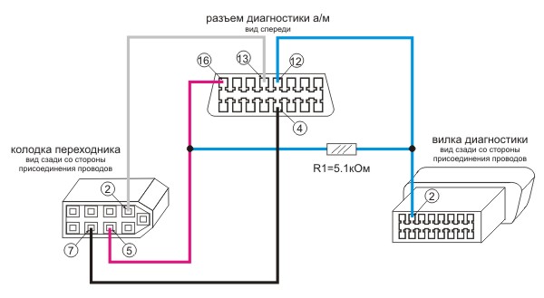

Ребят на сайте производителя есть варианты подключения с 7-м контактом и без него. Прошивка прибора должна быть соответствующей.
СообщениеДобавлено: 28.02.2011 16:48
Сообщения: 369
Откуда: г. Балашиха
ALEKSANDR_yfi писал(а):
Вот не задача!!! а есть что на примете??? :? Я смотрю с QG проблем нет а вот с SR :?:

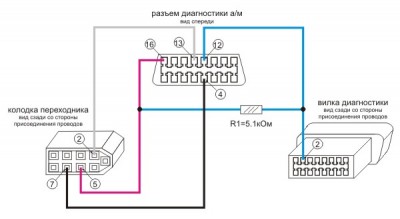

Ну если только по третьему варианту подключать:
http://www.multitronics.ru/about_consult1
pistol-777@rambler.ru
СообщениеДобавлено: 28.02.2011 16:52
вот по этому:
consult1_3.jpg [ 33.12 КБ | Просмотров: 11921 ]
