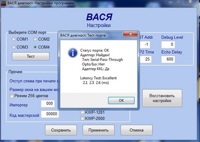

Всем доброго времени суток! Озадачился чтением ошибок. Имеется в наличии китайский шнурок KKL VAG-COM 409.1 (достался от знакомого).
чип внутри стоит ессно китайский СН340Т, программа TECCU3 (дрова нашел с трудом, но все-таки устройство увиделось! Повисло на COM4).
1) Включаю зажигание
2) Втыкаю шнур в колодку
3) Включаю USB
4) Открываю прогу (далее по инструкции)
а) выбор адаптера к-line
б) выбираю NISSAN
в) выбираю NISSAN EFI
г) настройка->COM4 (коэффициенты не менял, объем цилиндра поставил 450 мл т.к. 1,8/4=0,45л)
д) тычу адаптацию таймингов
е) запускаю и... нифига (пишет что "не удается настроить")
подскажите пожалуйста может я чего напутал, может шнур, точнее микруха гУвно и надо FT232?

СообщениеДобавлено: 05.04.2016 08:29
Сообщения: 12976
На кой тебе адаптация таймингов?
Читай инструкцию к программе и действуй буквально, не пропуская шагов, чтобы понять как это работает. Из настроек только ком-порт выбери. Я и этот шаг пропускаю, принудительно пересадив адаптер на ком1.
Когда поймешь, тогда можно будет интуитивно маневрировать. А так, никто не угадает, где у тебя затык случился.
СообщениеДобавлено: 05.04.2016 09:09
Зарегистрирован: 28.07.2011 12:42
Сообщения: 11
В хэлпе к программе написано про выставление таймингов (один из пунктов) Сам шнурок вроде "васей диагностом" видится, ок сейчас пробегусь по мануалу, гляну. Спасиб, думал попросче будет, надо значит мануал еще копнуть.

СообщениеДобавлено: 05.04.2016 11:25
Сообщения: 11
Вобщем на "автонастройку таймингов" я забил, нажал кнопку "Информация ECU" вылезла ошибка "нет ответа от ECU"
Возможно дело все-таки в таймингах. Почитал хелп и на сайте разработчика. Пишут что китайские чипы подходят и работают,
НО они тормозят зачастую, отсюда делаю вывод что проблема может все-таки с таймингами, к примеру сигналы TinL TinH слишком долгие
и ECU не понимает что от него хотят, и просто ждет. Пытался уменьшить значения через файл dev.ini пока безрезультатно.
Возможно надо еще значения покрутить, сейчас ноутбук зарядится пойду дальше смотреть. Еще вопрос по поводу скорости порта, в винде на COM
стоит 9600 по умолчанию, а в файле забито 10400? Хэлп конкретно про ниссаны молчит (тойоты для внутреннего рынка 9600 хз может и ниссаны тоже),
попробую поиграться со скоростью. Может кто напильником дорабатывал прогу под китайский шнурок на CH340T чипе, знает какие параметры вписать?
AVENIR QG18 DE, W11 2001 г.в.

СообщениеДобавлено: 05.04.2016 11:27
Сообщения: 12976
10400 только
это сама программа выставляет в ноуте
именно со скоростью могут быть проблемы у левых чипов, это не стандартная скорость, не любой чип умеет ее делать
СообщениеДобавлено: 05.04.2016 11:37
Сообщения: 11
10400 только
Значит программа пытается засунуть значение 10400 на COM порт, а шнурок игнорит, и шлет на той скорости на которой может,
а внешне это никак не отображается, только по факту прога пишет что нет сигнала от ECU?

СообщениеДобавлено: 05.04.2016 11:47
Сообщения: 12976
Без понятия, что там и как происходит, я выбирал чип, который точно работает на скорости 10400 без малейших плясок с бубном, смотрел в даташитах производителя.
Это быстротечные программные прибамбасы, влиять на них я все равно не могу, потому выбираю беспроблемные варианты, пусть даже они дороже. Мне время дорого.
СообщениеДобавлено: 05.04.2016 11:53
Да, есть там хороший форум по теку, лог выложишь, там тебе все растолкуют. http://www.pccar.ru/showthread.php?t=17386. Кстати на драйверах с сайта время отклика уже установлено уменьшенное и ничего таймить не надо. У меня лично все встало без адаптаций. А зачем васей диагнстом открывать, теку для этих целей есть. Я VW диагностирую васей, ниссан теку. Зачем мешать.
СообщениеДобавлено: 05.04.2016 12:08
Сообщения: 12976
K-Line адаптер, если на него подать питание 12 вольт, должен работать повторителем, т.е. его исправность можно проверить терминальными программами, но нужно чтобы эта терминальная программа умела выставлять нужную скорость обмена, тогда будет понятно, работает ли адаптер на нужных скоростях. Это тоже должно быть описано на сайте программы.
