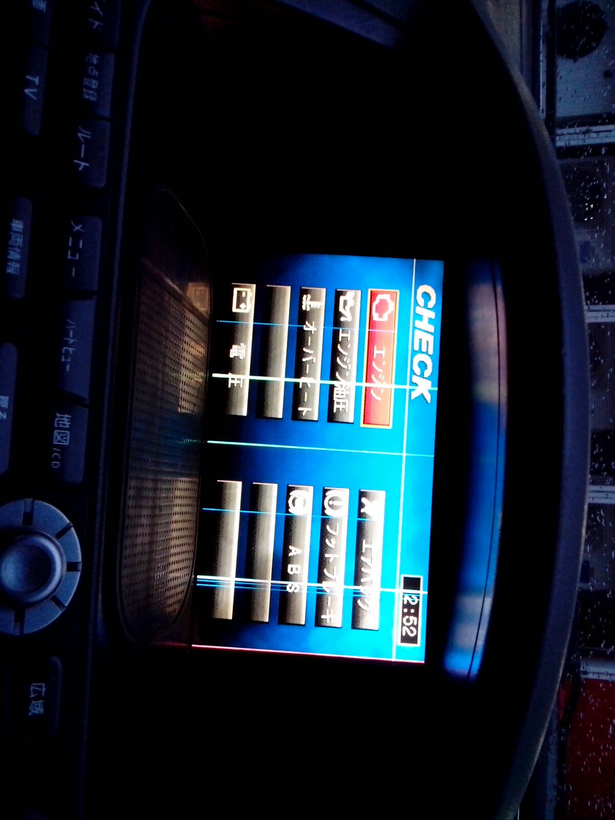

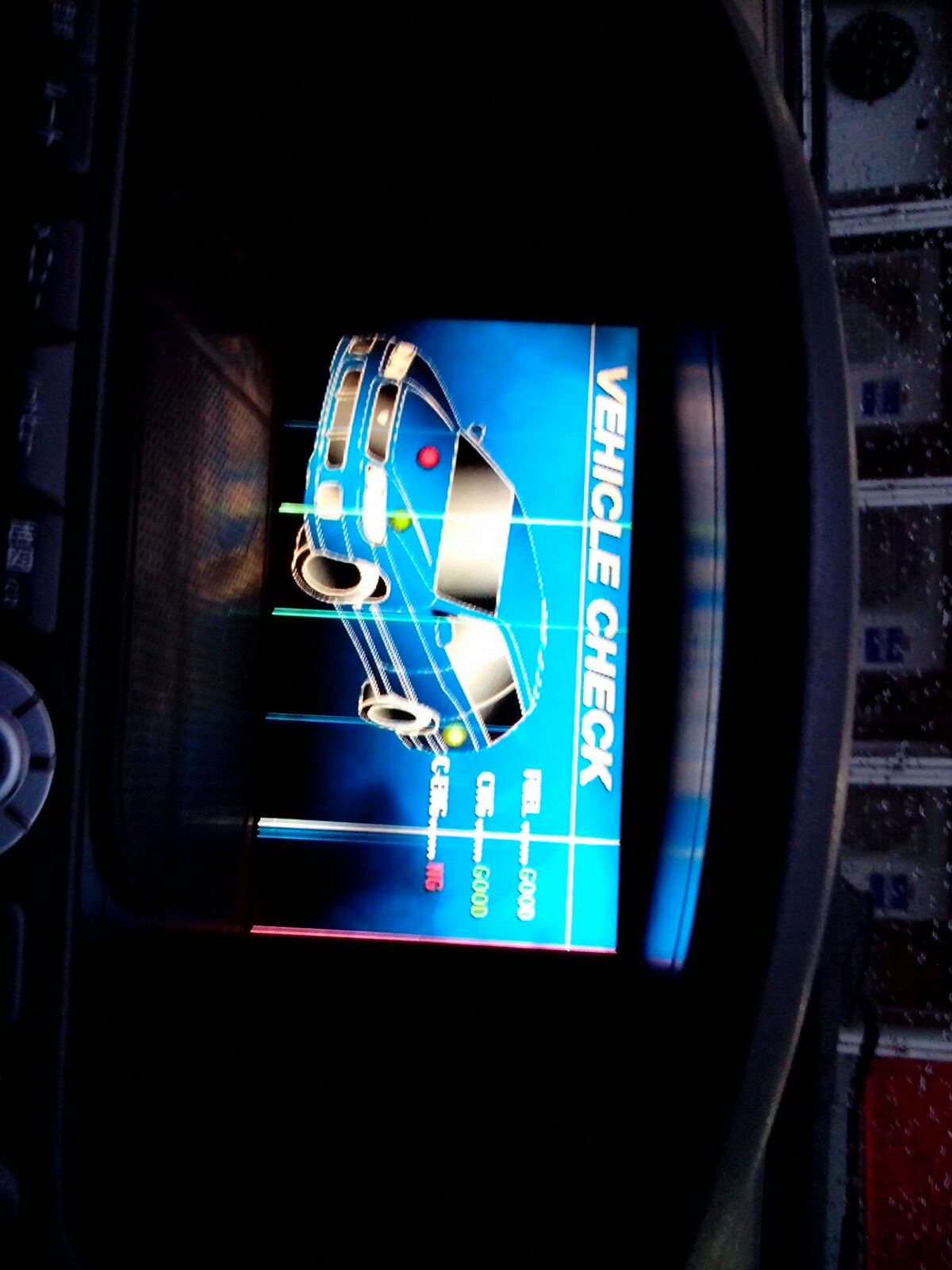

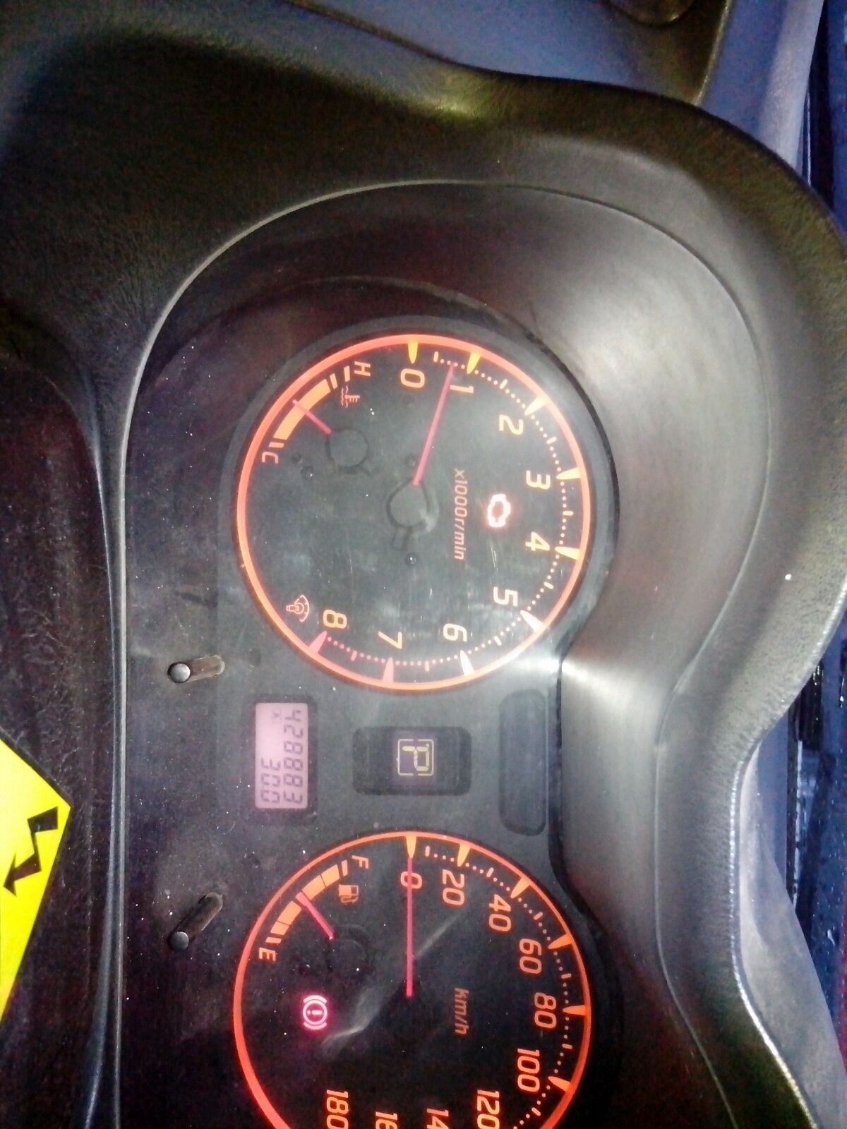

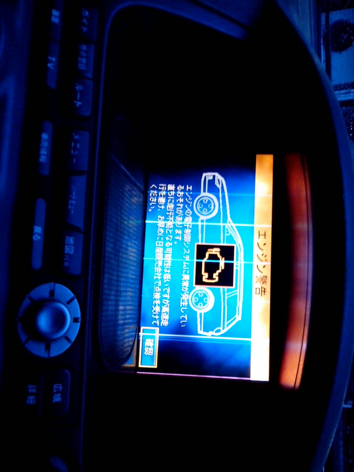

Здравствуйте форумчане. У друга на авенире загорелся CHECK. Помогите определить, что за датчик.

МАФ должно быть.(датчик массового расхода воздуха)

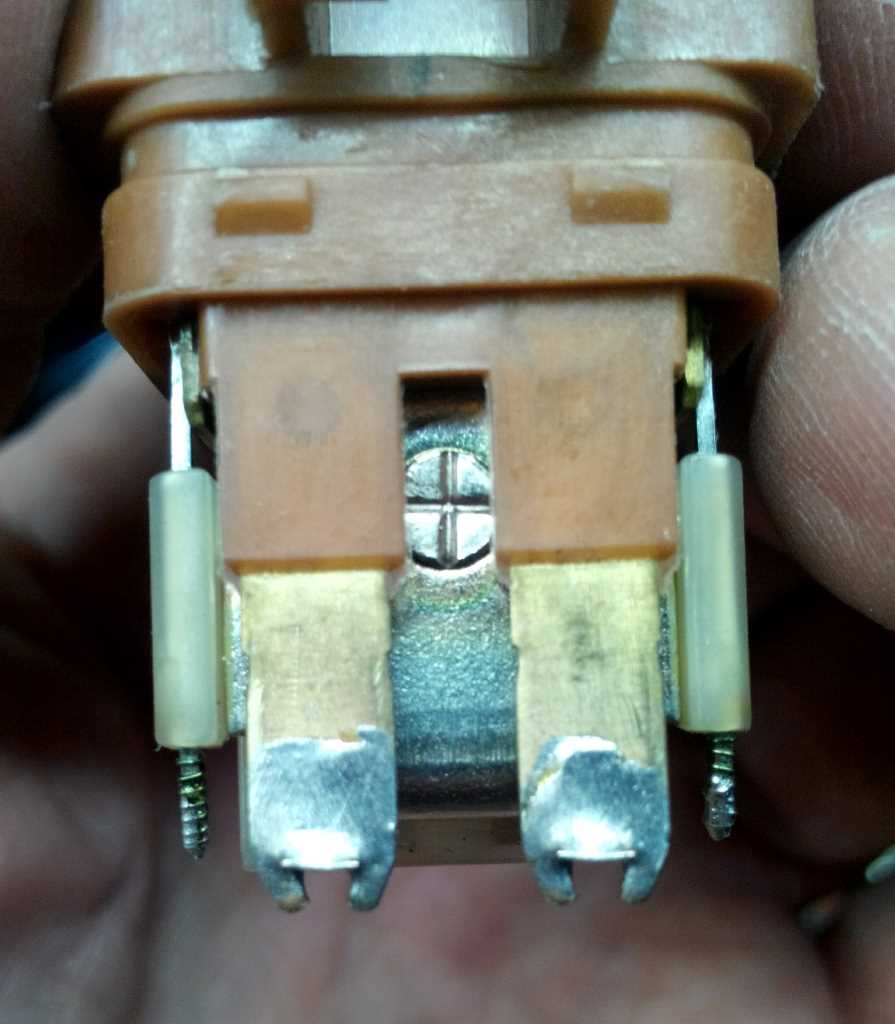

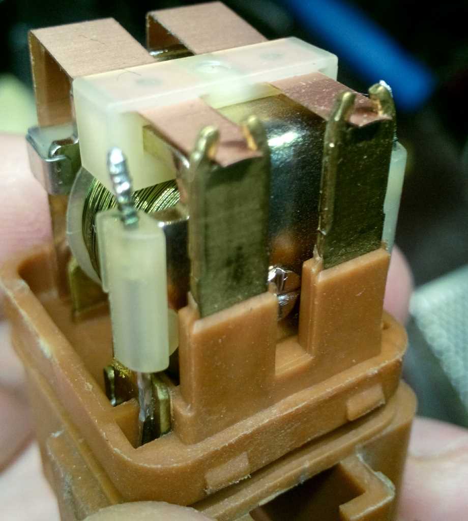

Дома вскрыл виновника, очень придирчиво осмотрел, подгоревших контактов не обнаружил...
Зато обнаружил конструктивные особенности, на которые ранее не обращал внимания.
Подвижные контакты банально чуть опрессованы в продолжении неподвижных:
IMG_20180925_194228.jpg [ 61.58 КБ | Просмотров: 29946 ]
С моей точки зрения это форменное безобразие.
Взял паяльник и опаял эти стыки:
IMG_20180925_194927.jpg [ 55.34 КБ | Просмотров: 29946 ]

И тут до меня дошло, что нужно было вначале оценить переходное сопротивление контактной системы, а потом уже действовать.
Ладно, в другой раз, на другом экземпляре измерю ДО пайки.
А на этом, после пайки, при проходящем через контакт токе 5А, падение на реле было 25 мВ, т.е. переходное сопротивление 5 мОм. Вполне по божески. Хотя не уверен, что это очень хороший показатель.
25 мВ, это на выходных клеммах колодки реле. На самих контактах, внутри реле, падение 2 мВ, а это уже 0,4 мОм, похоже контакты действительно чистые. Тут каждый элемент вносит свой вклад, так что пайка будет явно не лишней.
