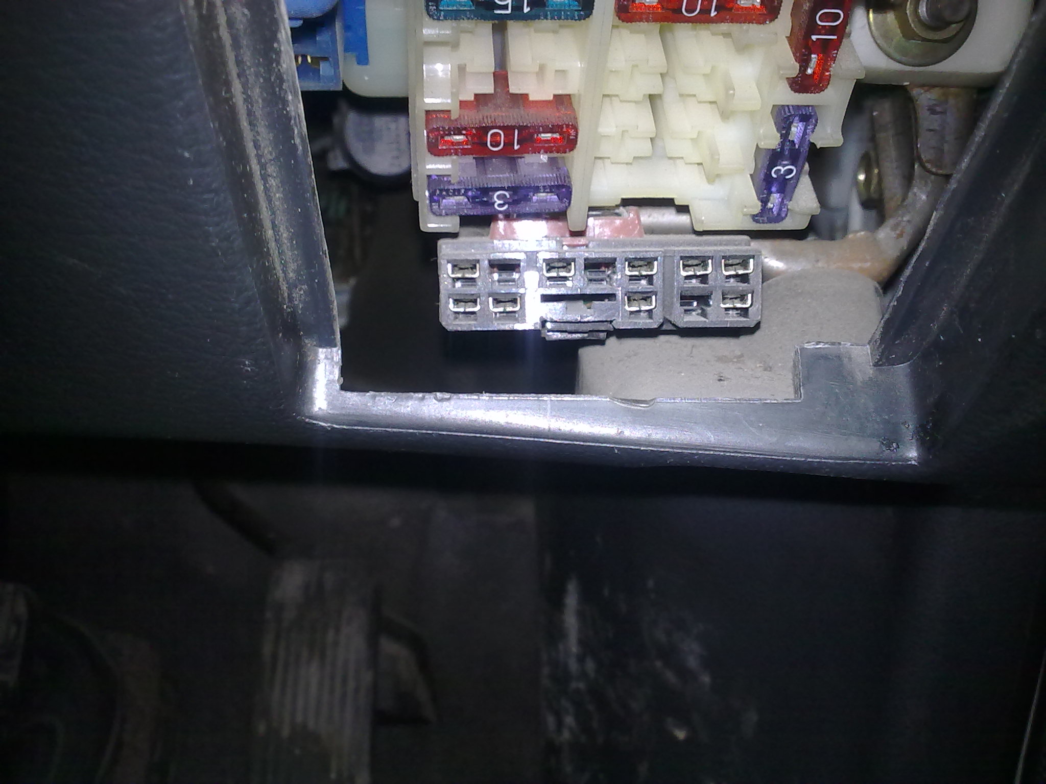

кто-нибудь знает название(модель)разъема
02032011316.jpg [ 327.96 КБ | Просмотров: 27034 ]
хочется комп поставить,тока почитать сначала охота-че почем и есть ли смысл
неужели ни кто не знает :?:

Сообщения: 676
acantic, двигатель тут не причем и знания на форуме есть - в твоем случае не важно как называется разъем, главное - протокол обмена Consult 1.
Интерфейс условно цифровой, есть сигналы RX и TX, схем адаптеров для подключения к ПК - куча, программ в т.ч. бесплатных - тоже куча, а вот с законченными изделиями типа мультитроникса уже наверное напряг.
В свое время интересовался диагностикой ниссана с таким разъемом и вот что наковырял:
http://diag2all.ru/product.php?id_product=23
http://ganc-cefiro.nm.ru/CONSULT_IF_Sam ... B_c100.JPG
http://terranoirk.ru/forums/viewtopic.php?p=268369
http://alflash.com.ua/nissan.htm
http://www.clubmaxima.ru/forum/viewtopic.php?p=200527
http://www.carhelp.info/forums/showthre ... n-DataScan
http://vconsult.narod.ru/index.htm
