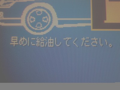

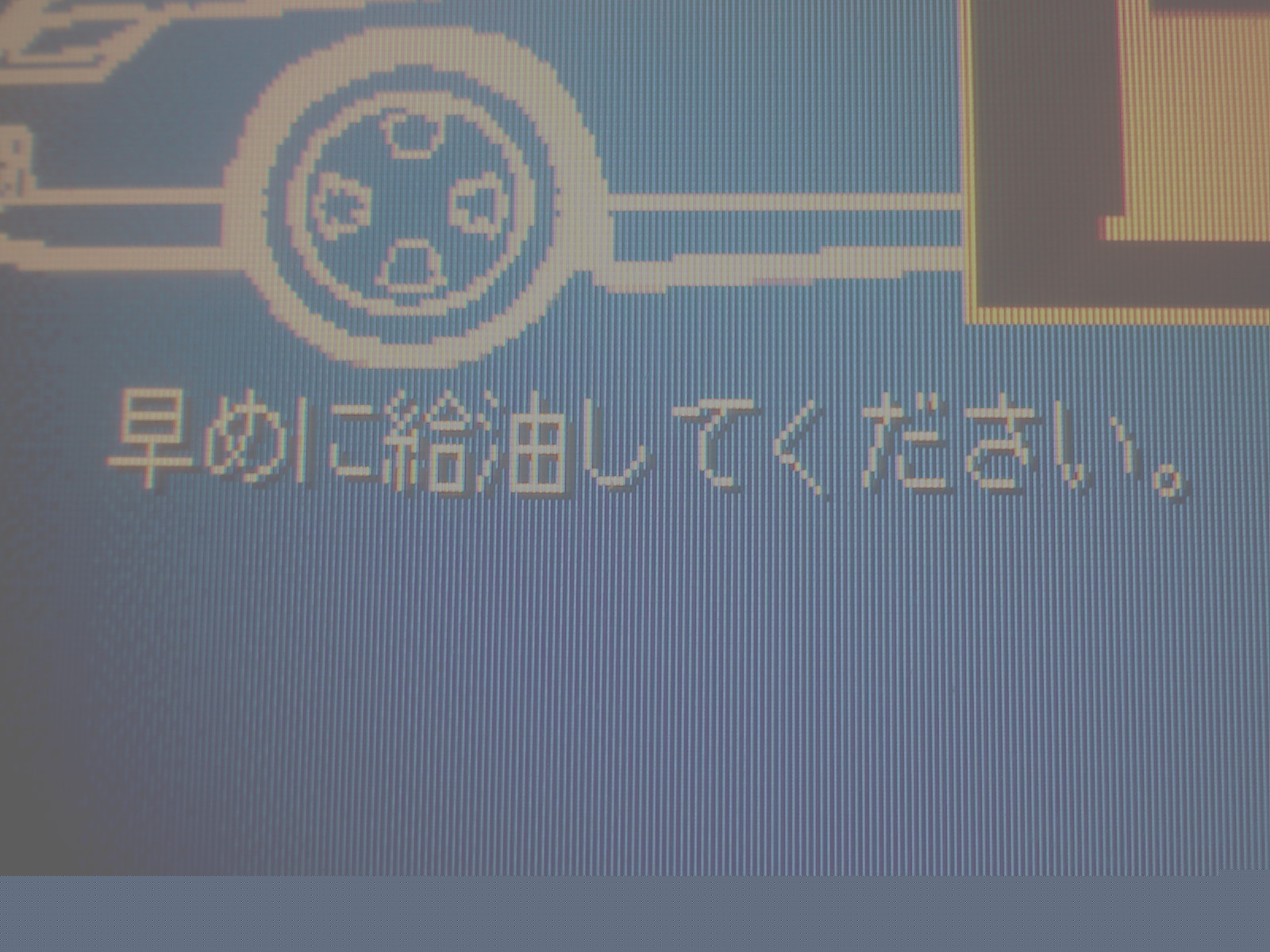

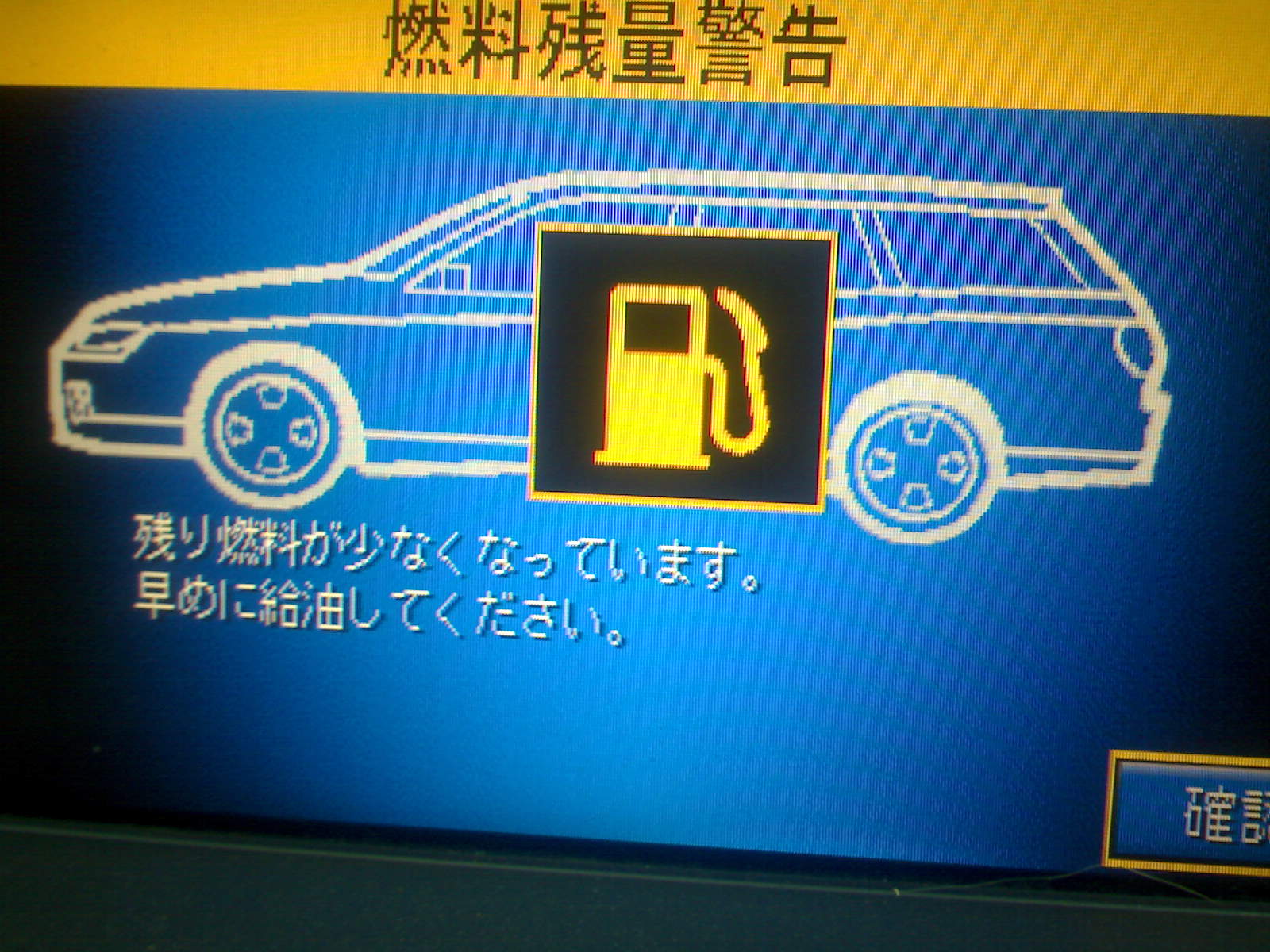

Заметил, что когда бензин на исходе, загорается на экране соответствующая надпись. Но интересно не это, а то, что она меняется! Когда едешь - одна, останавливаешься - другая. Вот бы перевести... :)

чтобы перевести надо знание английского (!!!) языка :)
через поиск ищем "катакана" (или хирогона - точно не помню...) - это японский алфавит, находим знакомые буквы. все слова написаны на английском японскими буквами.

С англицким проблем нет. Проблема в поиске "знакомых букв". Я пытался - там черт ногу сломит, пока найдешь хотя бы пару иероглифов

у меня распечатка катаканы была когда у себя переводил таблички всякие... ее вертеть (в смысле распечатку) приходилось, чтоб буквы совпали :) иероглифы я даже не пытался опознать - их дофига и все такие странные:)
переводил только то, что буквами написано, а буквы тоже странные...

С иероглифами тоже не всё сложно.
Есть основные элементы, по которым составляется иероглиф и можно перевести, хотя катакана конечно быстрее :) Для катаканы использую JarDic. Для иероглифов Яркси (YARXI).

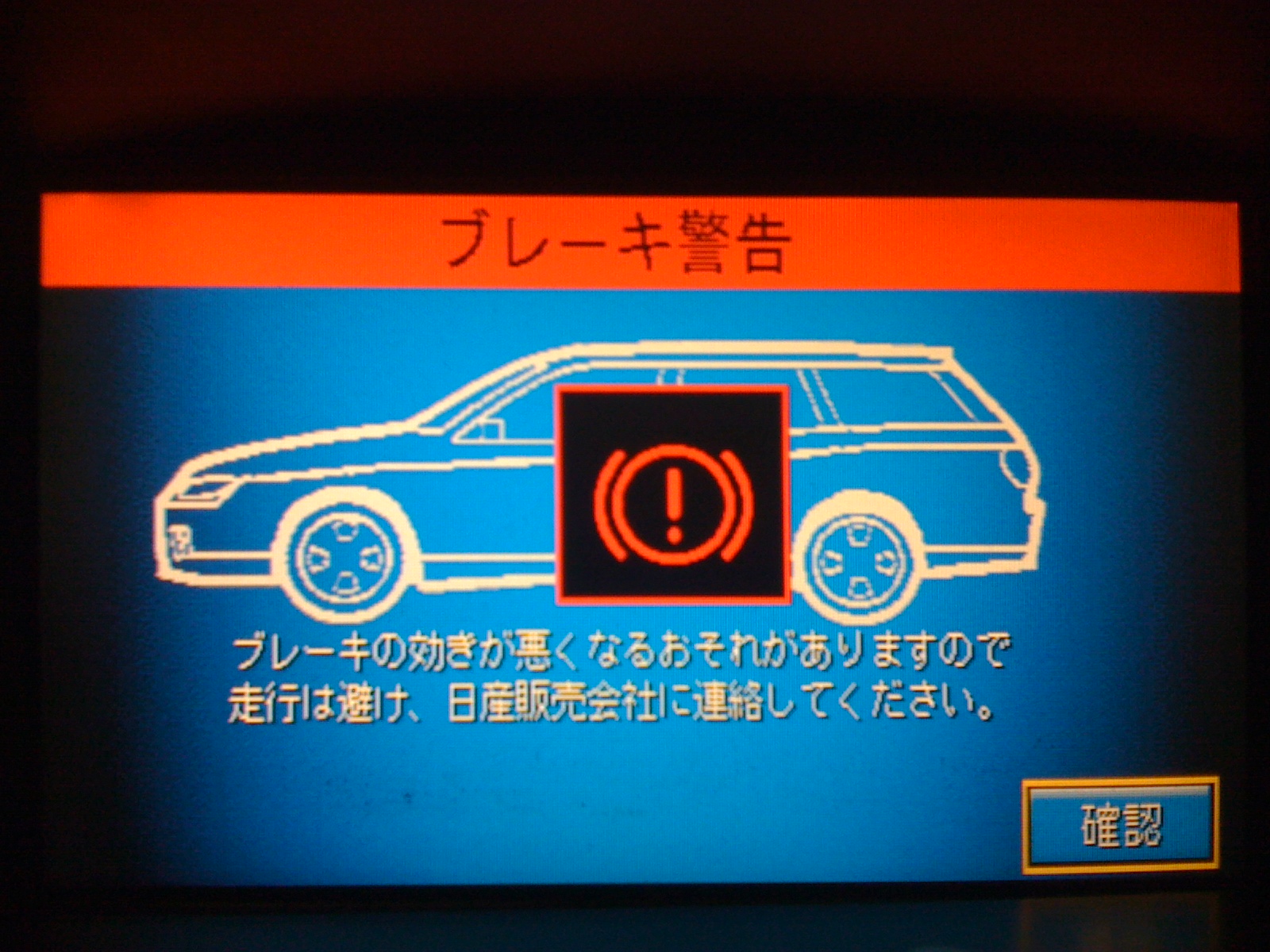

Недавно вылезла вот такая ошибка
IMG_0182.jpg [ 596.17 КБ | Просмотров: 21510 ]
вроде что то с тормозами....
При это горит лампочка ручного тормоза, хотя он не задействован вообще. При этом ошибка периодически пропадает, и тухнет лампочка ручника, а спустя какое то время опять загорается.
Мож кто знает что это ???
З.Ы. Ручником практически не пользуюсь никогда. Мож какой нить контакт от АСБ отошел или еще что ???

А тормозами пользуешься? Ну так долей тормозухи и посмотри колодки на предмет износа, какие-то уже на подходе(если нет ищи утечки).

У меня без компьютера, если загорается лампочка ручника, значит низкий уровень тормозной жидкости.
