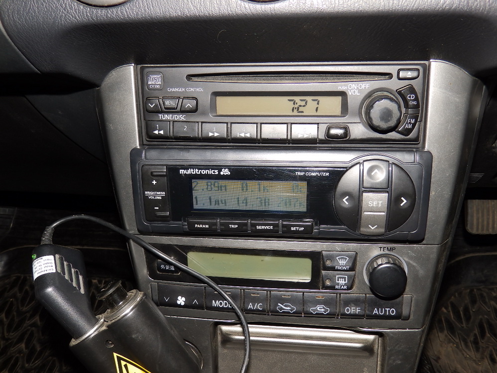

перекочевал комп Dark Elfa в мой авенир. спасибо за презент :) показывает обороты, топливо, температуру ОЖ и воздух, лямбда-зонд, скорость, потребляемый воздух, напряжение, импульс форсунки, запас хода. ВЕЩЬ!
бортовой комп.jpg [ 295.95 КБ | Просмотров: 22460 ]
