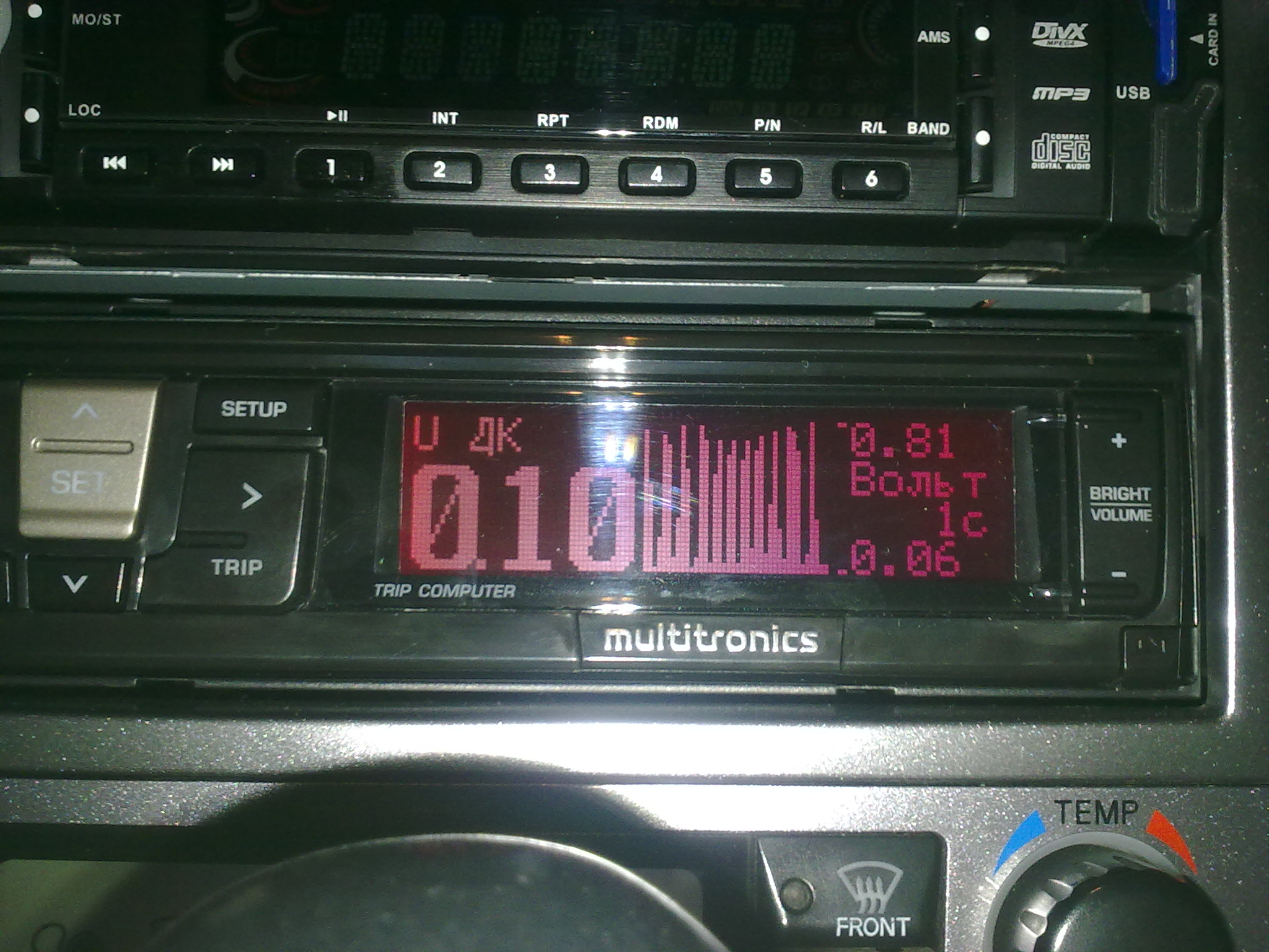

подскажите лямбда на мультике рисует вот такой график: что можно сказать...она еще жива :?: :)

У тебя период обновления выставлен в 1 с. Совсем не информативно. Ставь 0,25 с, тогда можно будет видеть работы ДК хотя бы на холостых.

запиши видео и выстави скорость обновления..

а вот вопрос как выставить скорость 0.25 :?: я поставил скорость обновления на 4!!! или может где еще чет не разобрался :?

4 чего?
Если 4 раза в секунду, то на экране у тебя будет отображаться период обновления 0,25с.
Частота и период - это взаимно обратные величины.
