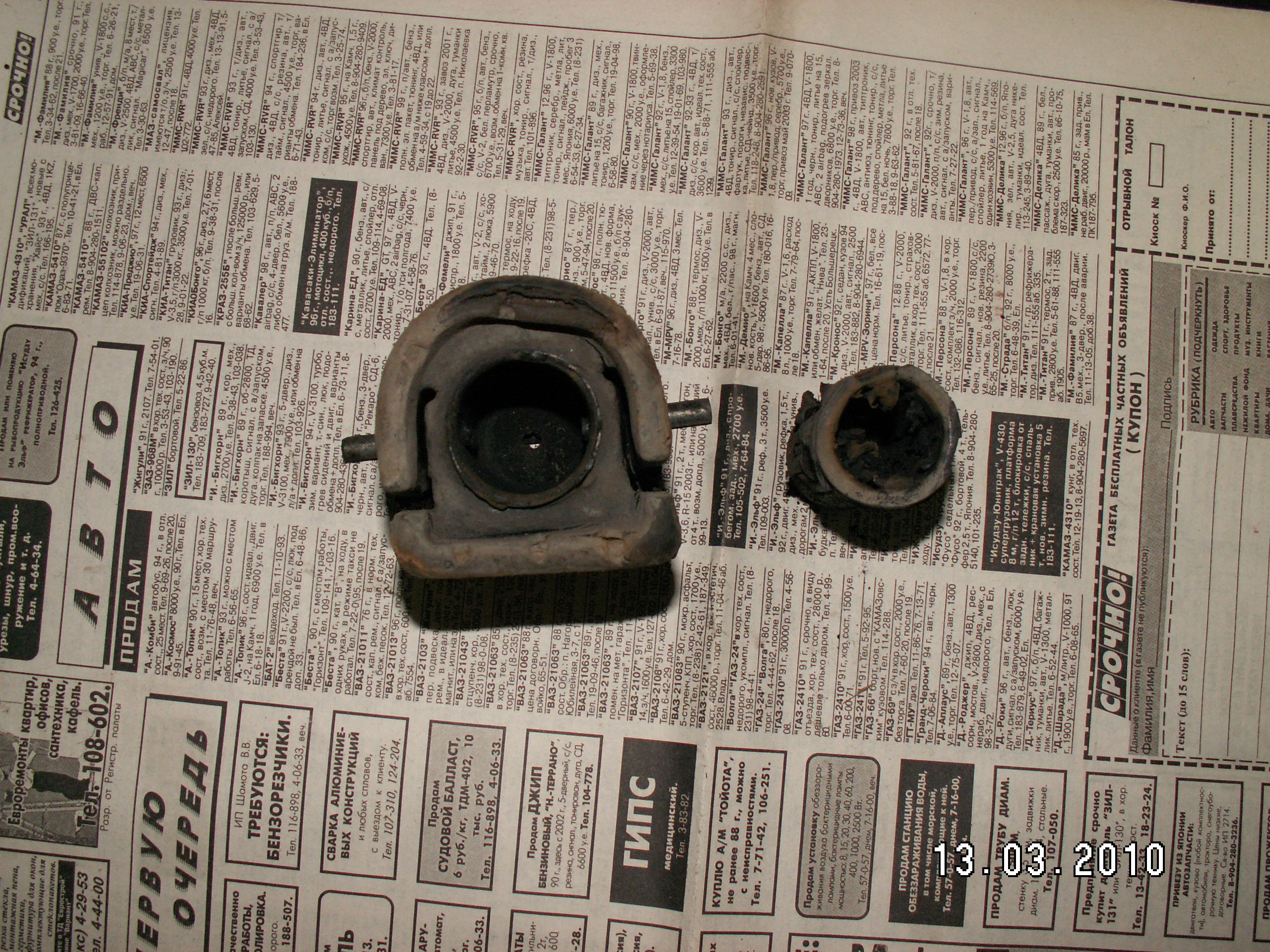

Поверил полностью задние саленблоки за период эксплуатации автомобиля с мая 2005 года замене подлежали большие саленблоки задних рычагов по причине небольших трешин установил полеуретановые изготовленные в г.Владивосток номер 2-06-973 цена 780р за 1 шт.
Собираюсь проверить саленблоки передка и снятие рулевой рейки по причине утечки жидкости через спальник.
Постораюсь выложить фото по снятию рулевой рейки а текже ремонт и какие материалы использованы для ремонта.

Чтото поковырялся на форуме по обслуживанию и эксплуатации машины невидно было описания для снятия рулевой рейки на Авенире 4 вд, балку поперечную снимали или нет а также мешался или нет стабилизатор поперечной устойчивости и так далее. Получается я буду первый.

Заменил болт эксцентрик заднего большлго саленблока новый номер 54580-3Т510 цена 450 р за 1 шт. от другого ниссана точно такойже как на авенире. Замена шаровых опор 2 шт на аналоговые № SB4592 фирма 555 цена 600 р за 1 шт, (возможен другой аналог 40160-50А00/4М400/60Y60 (тайвань) по 500 р за 1 шт)

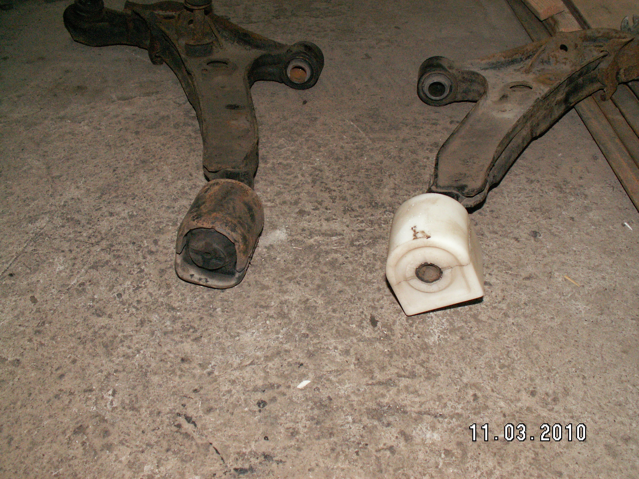

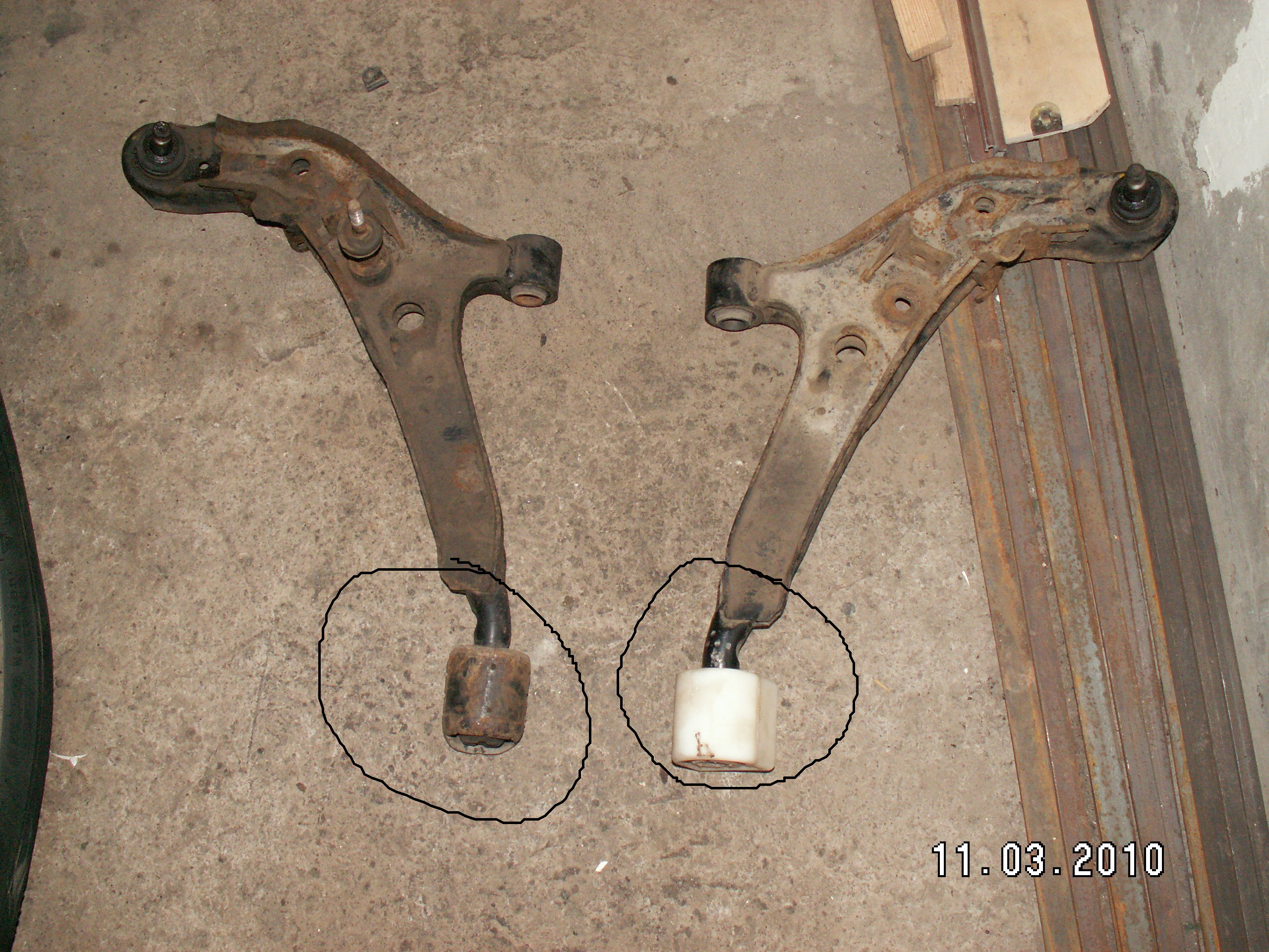

Рычаги передней подвески замена сайлентблоков и шаровых
Комментарий к файлу: Вбитые новые сайлентблоки но снятые шаровые опоры с помощью преса
PICT0045.JPG [ 1.23 МБ | Просмотров: 22168 ]
Комментарий к файлу: Сайлентблоки вид сбоку. Сайлентблок должен быть повернут как на фотографии иначе он просто на всвнет в гнездо на кузове
PICT0041.JPG [ 1.4 МБ | Просмотров: 22168 ]

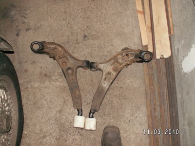

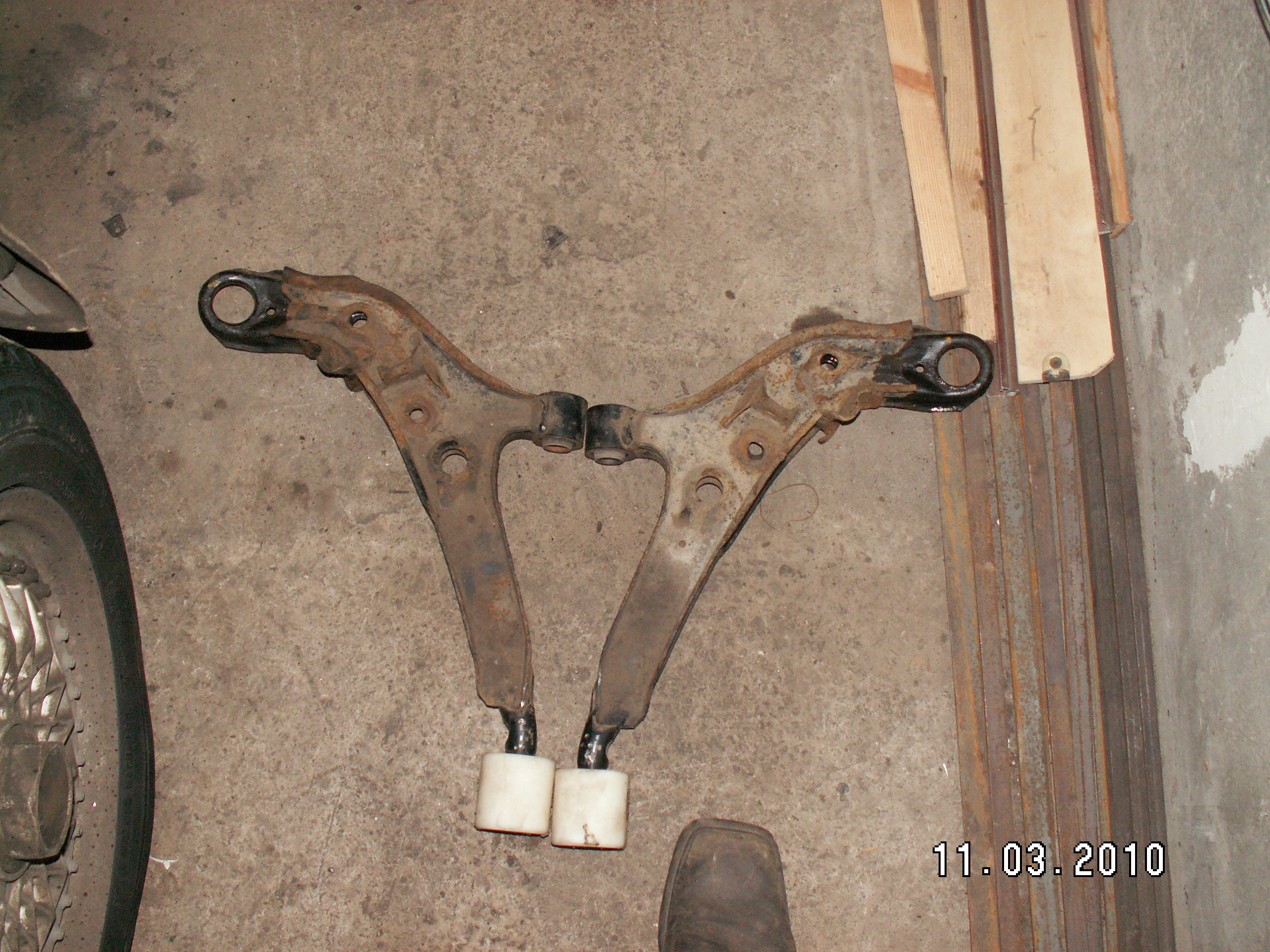

Комментарий к файлу: Снятые рычаги на левом старый сайлентблок он черный на правом новый сайлентблок он белый № 2-08-969 он полиуретановый
PICT0040.JPG [ 1.32 МБ | Просмотров: 22168 ]

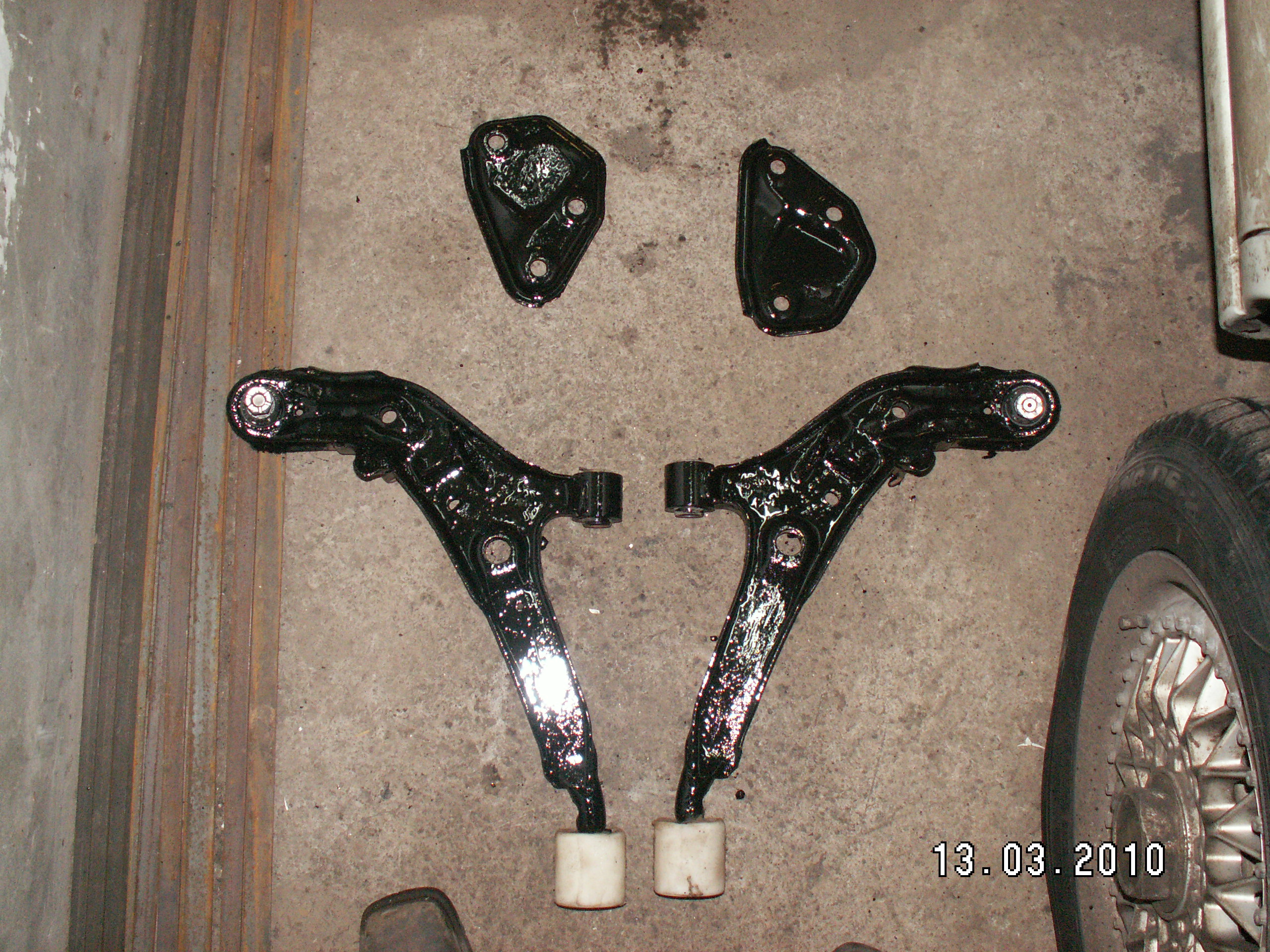

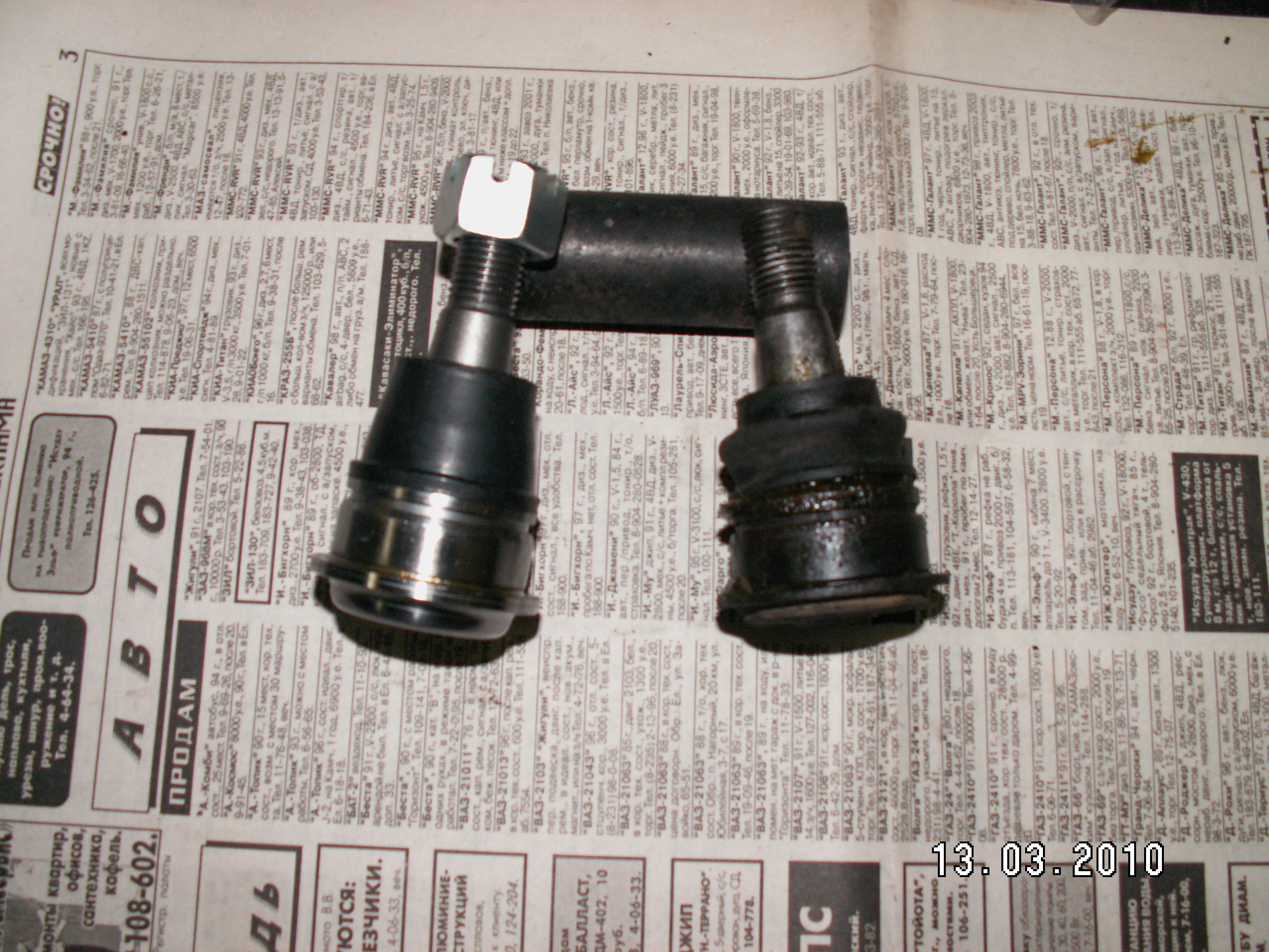

Прдолжение 1

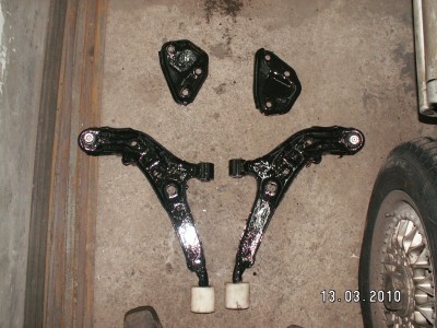

Комментарий к файлу: Рычаги с новыми шаровыми, новыми сайлентблоками и покрашеные а также покрашены чашки для крепления сайлентблоков к кузову
PICT0048.JPG [ 1.43 МБ | Просмотров: 22168 ]
Комментарий к файлу: шаровые опоры с лева новая, а с права старая но востановленная фиксируется стопорным кольцом (за ремонт отдал 300 р за 1 шт) посадочное место в рычаг шаровой опоры 38 мм верхний конус 17 мм
PICT0047.JPG [ 1.11 МБ | Просмотров: 22168 ]
Комментарий к файлу: Старый разбитый сайнентблок левого рычага
PICT0046.JPG [ 1.64 МБ | Просмотров: 22168 ]

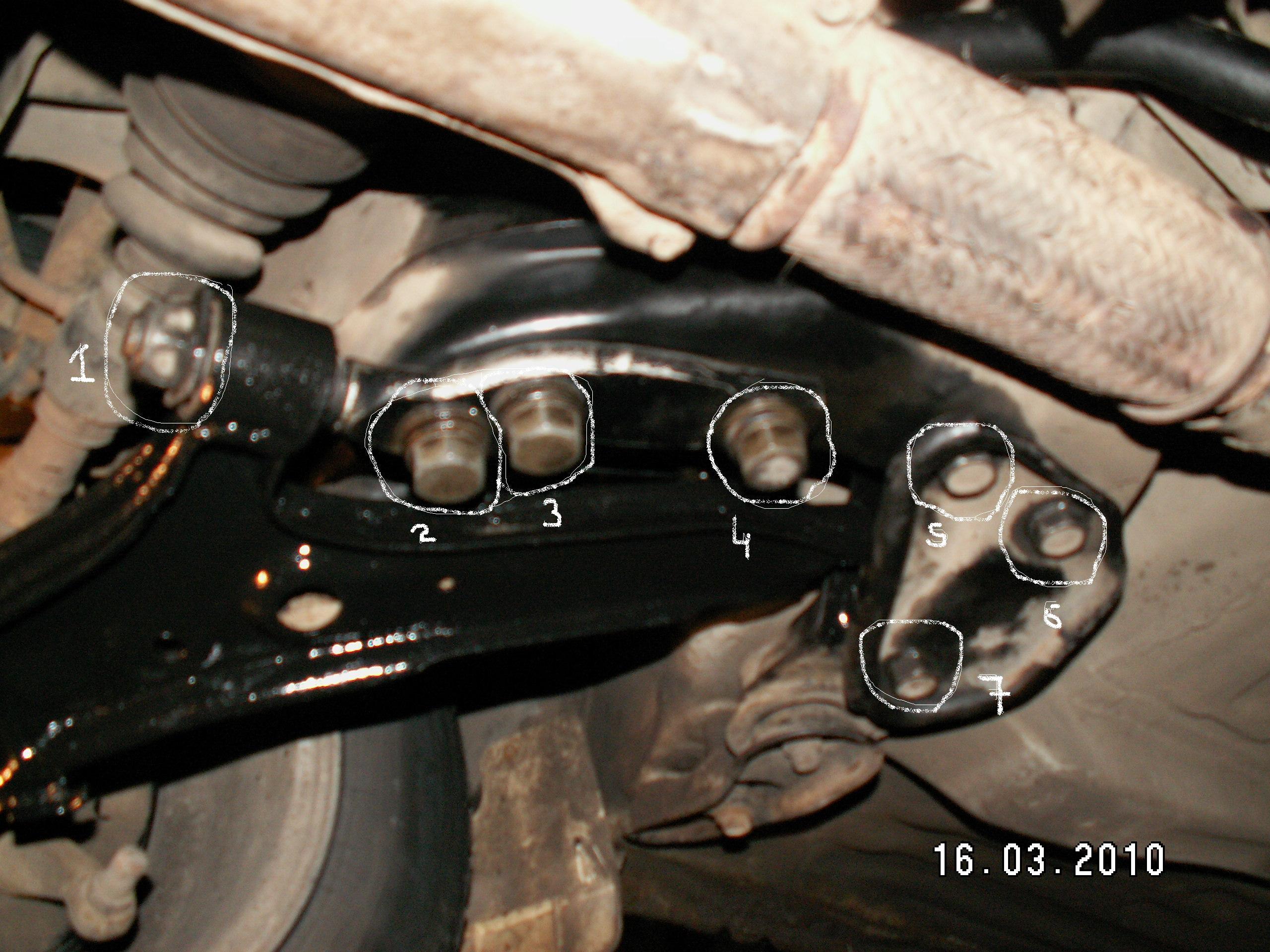

Продолжение 2

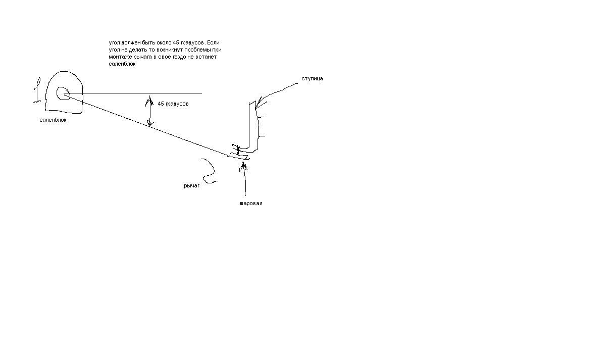

Комментарий к файлу: выглядеть должнобыть где то так
угол саленблока.GIF [ 5.23 КБ | Просмотров: 22168 ]
Комментарий к файлу: Все выделенные болты после снятия необходимо очистить от ржавчины и покрыть анкикором я их очистил от ржавчины прогнал резбу плашками и метчиком а потом покрыл графитовой смазкой чтобы потом лучше откручивались. Болт по № 1 открутился легко, № 2 при отркучивании думал посворачиваю болты откручивался очень тяжело, № 3 откручивался немного полегче, № 4 открутился легко, № 5,6,7 откручивались как и № 3. Болты с 2 по 4 для прогонки резьбы использовал метчик и плашку на 16 шаг 1,5 , болты с 5 по 7 использовал метчик и плашку на 14 шаг 1,5 все болты подржавели из нутри.
PICT0054.JPG [ 600.1 КБ | Просмотров: 22168 ]

Вообще эксцентриков там стоит 4 шт.
2 эксцентрика стоят на больших сайлентблоках как написано ниже но если они закисают есть возможность открутить рычаг полностью с крепежом от кузова есть такая возможность.
Я открутил рычаги с крепежом от кузова потом выжег сайлентблоки один болт выбил а другой пришлось подрезать болгаркой а потом ломать (свернул ему голову).
Размер заднего эксцентрика который менял напишу позже

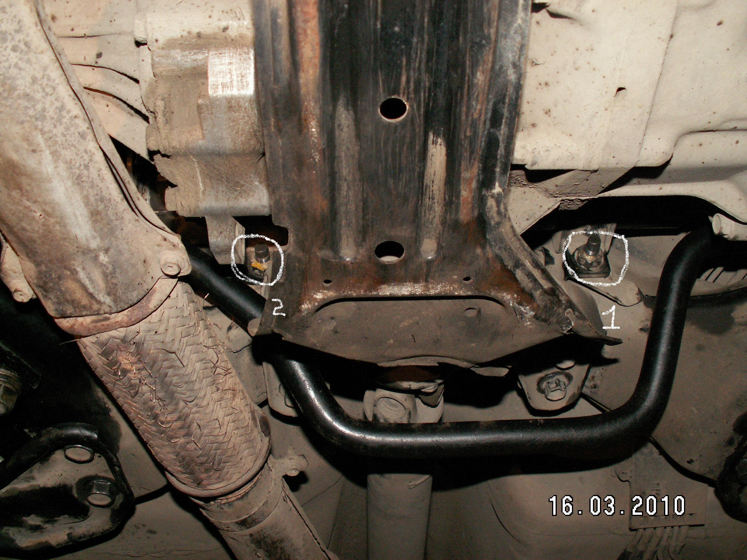

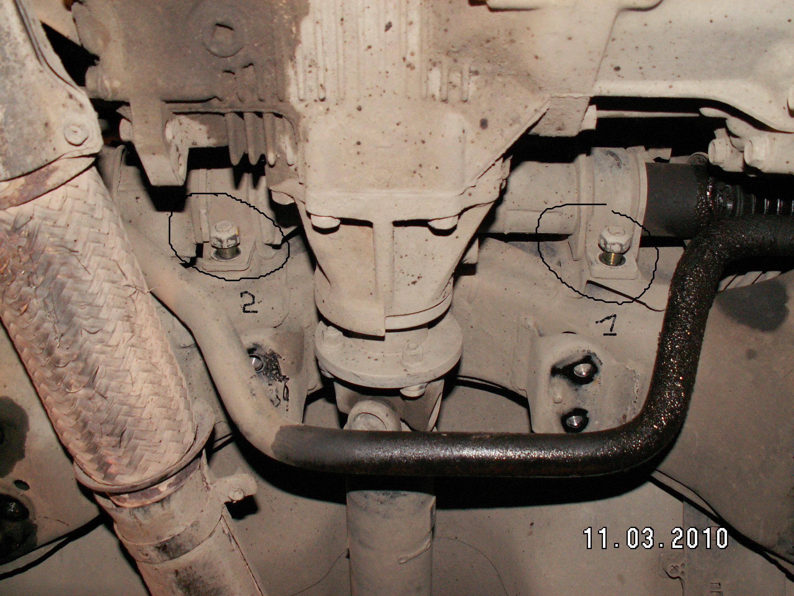

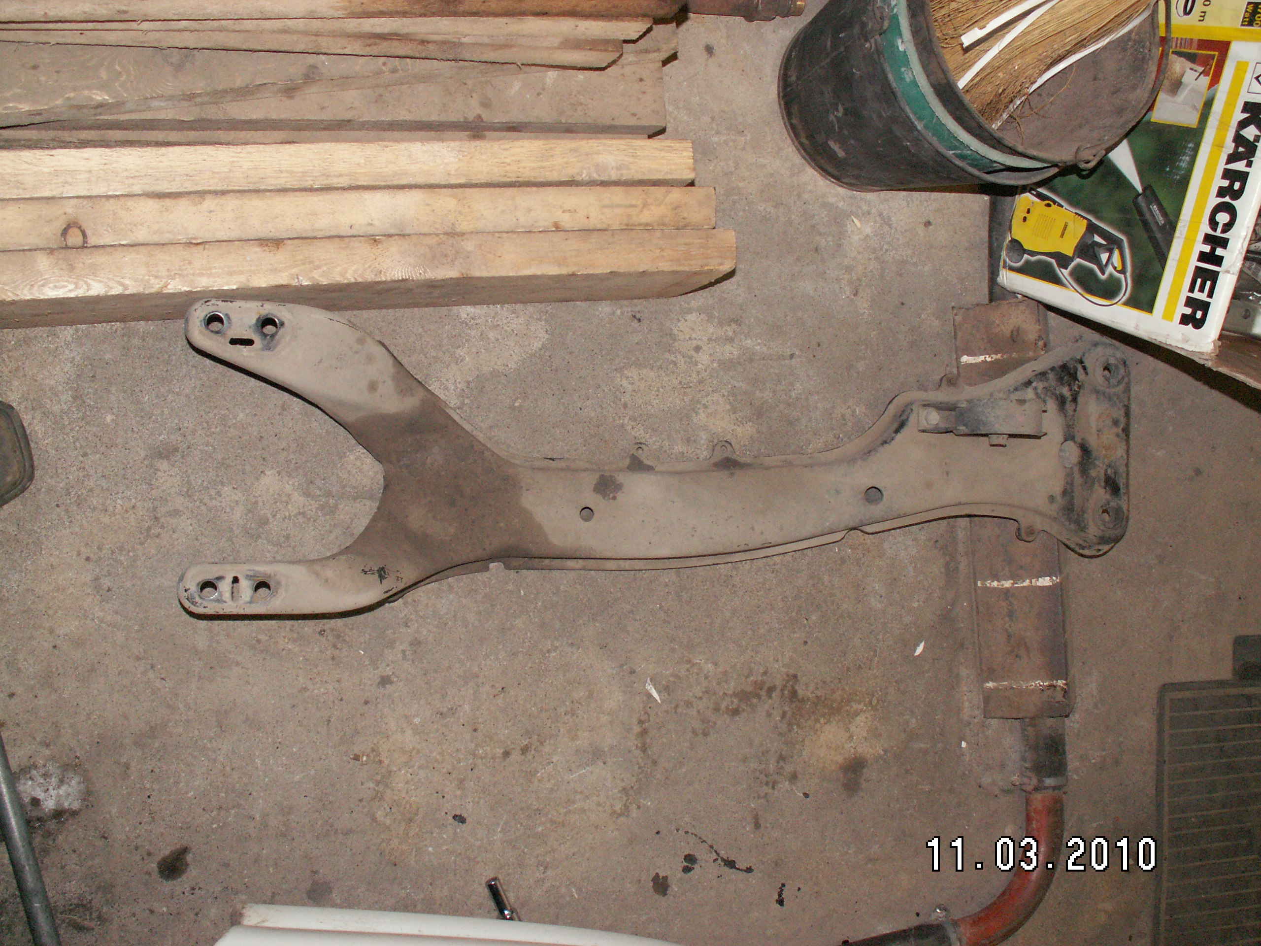

Снятие рулевой рейки
Комментарий к файлу: Балка стоит и видно болты
PICT0053.JPG [ 753.3 КБ | Просмотров: 22129 ]
Комментарий к файлу: Болт номер 2 невидно из за балки её необходимо снять иначе его просто невыкрутиш со снятой балкой
PICT0044.JPG [ 653.45 КБ | Просмотров: 22129 ]

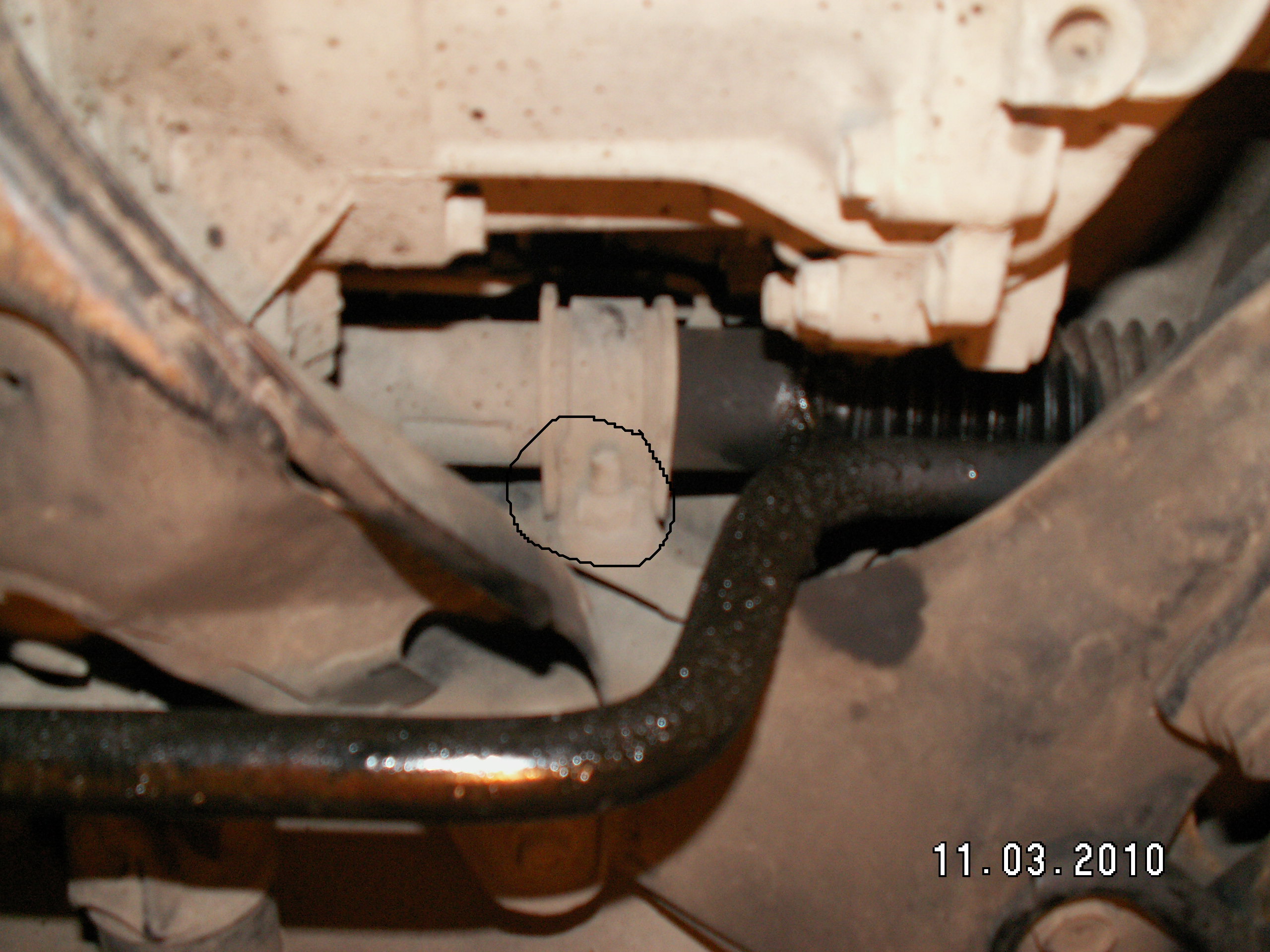

Комментарий к файлу: Болт рулевой рейки и видно как вытекает жидкость
PICT0038.JPG [ 811.07 КБ | Просмотров: 22129 ]

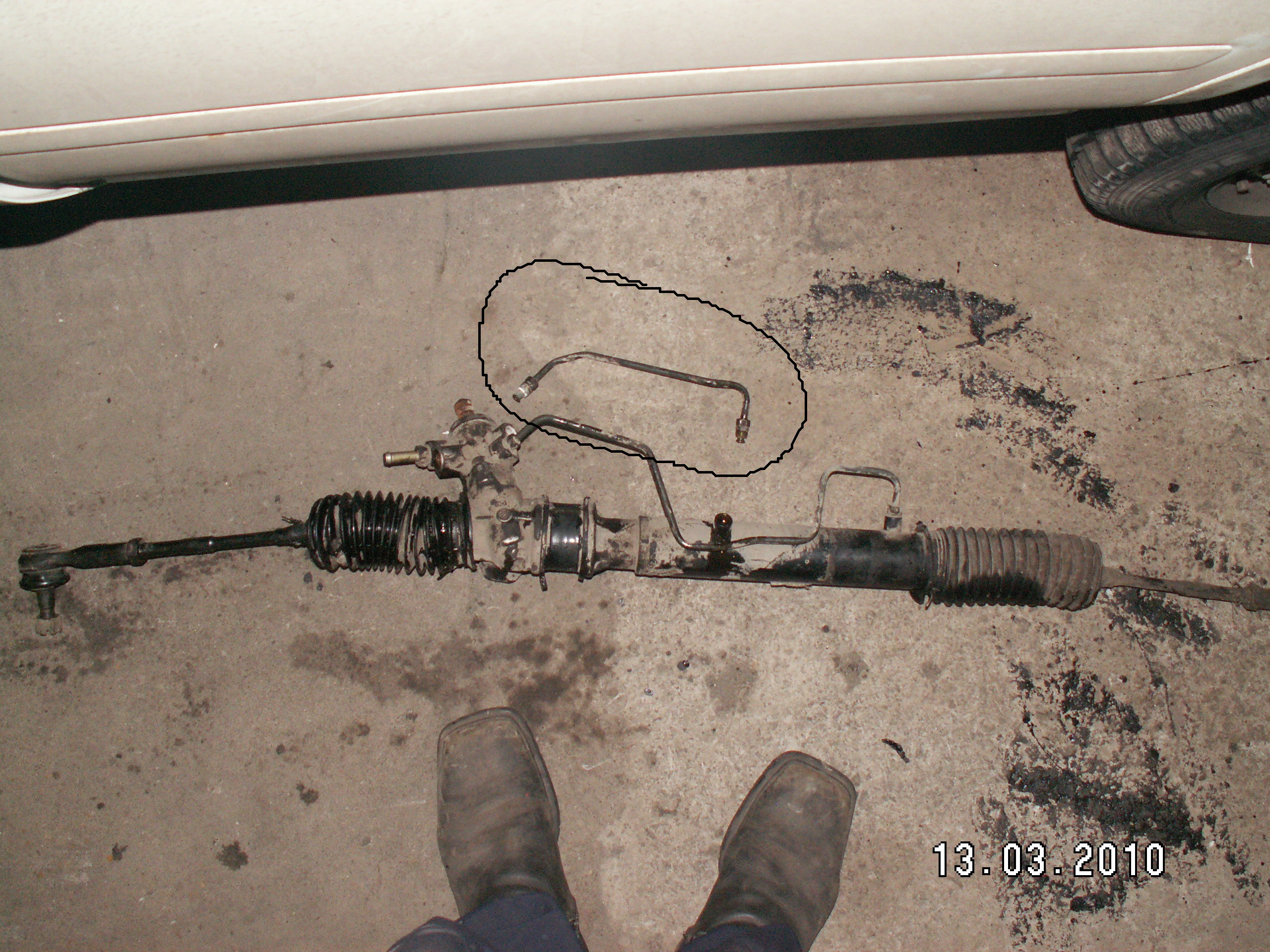

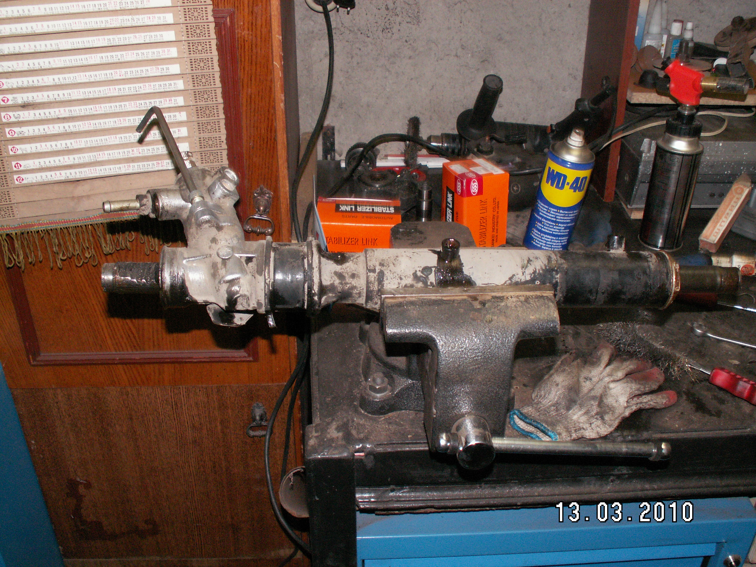

снятие рулевой рейки 1

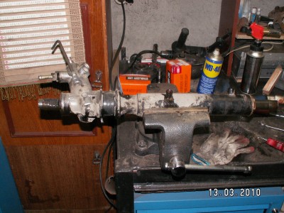

Комментарий к файлу: Червячный механизм рулевки откручивается шестигранником на 8
PICT0051.JPG [ 1.34 МБ | Просмотров: 22129 ]
Комментарий к файлу: Снятая рейка. Трубка обведенная её необходимо снять с рейки наместе иначе рейку невозможно будет вытащить. При вытаскивании рейки эта трубка упирается в раздатку поэтому её необходимо снять
PICT0050.JPG [ 1.22 МБ | Просмотров: 22129 ]
Комментарий к файлу: снятая балка. Открутить её непроблама но чтобы её вытащить необходимо будет откутить полностью стабилизатор поперечной устойчивости инача балку невытащить
PICT0042.JPG [ 1.23 МБ | Просмотров: 22129 ]

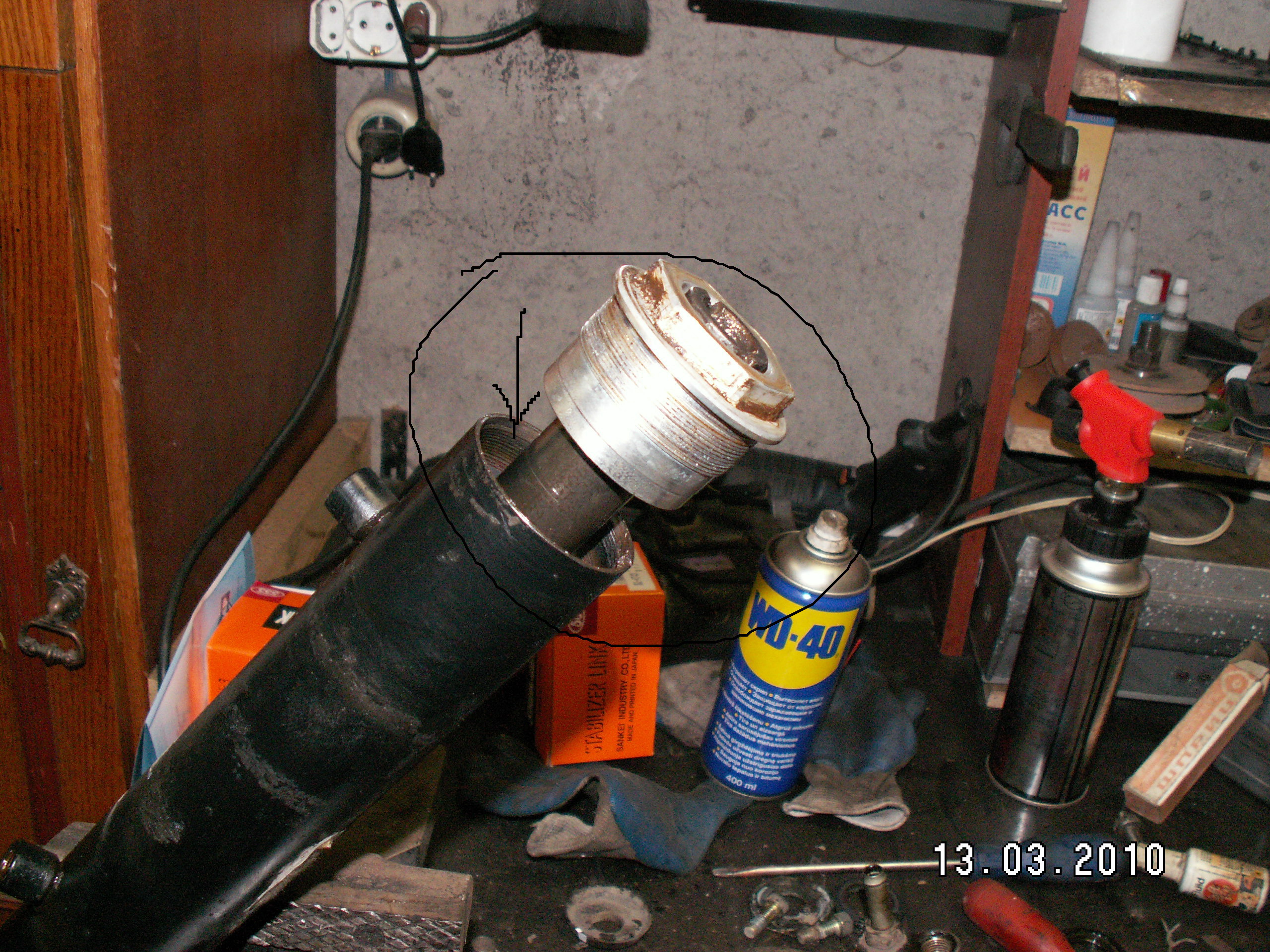

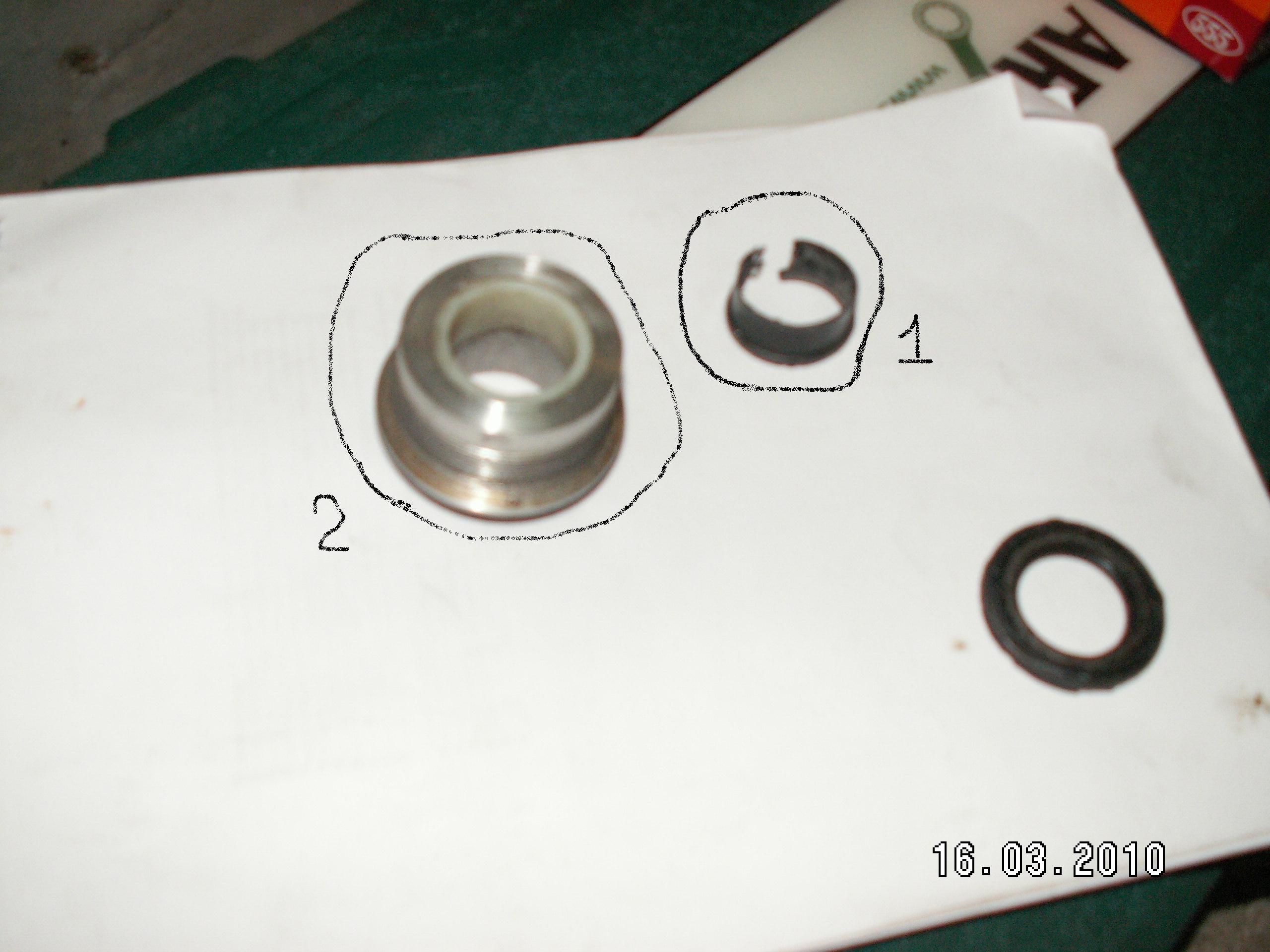

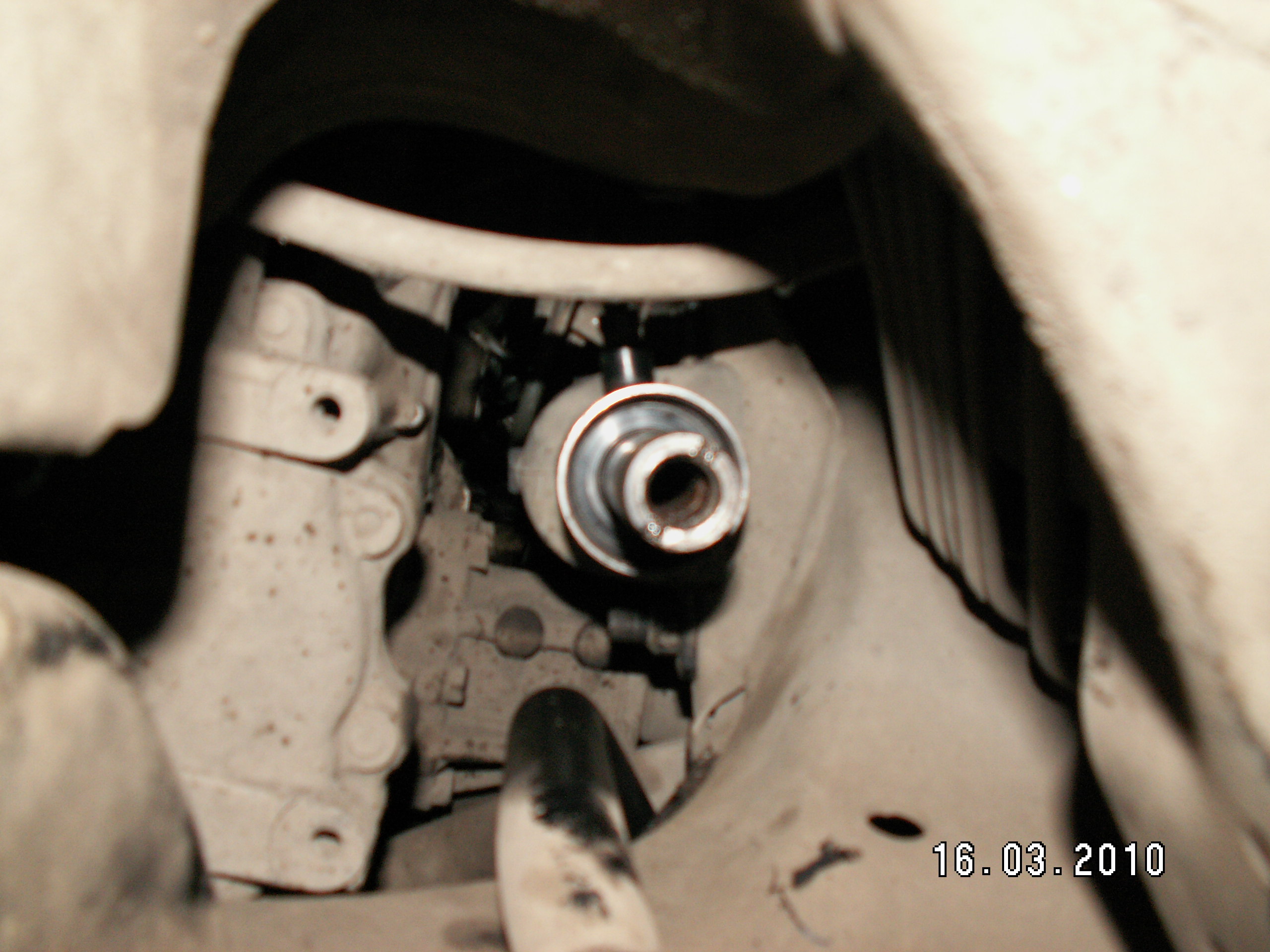

Снятие рулевой рейки 2
Гайка алюминевая в которой стоит пластиковая втулка.
Под гайку я поставил сальник размер 26*48*7 который забивал головкой на 36 в рулевую рейку, гайку пришлось отрезать на толщину сальника турбиной незабудте вытащить пластиковую втулку иначе она растлавится.
Если неиспользовать головку то можно неровно забить туда сальник
Комментарий к файлу: по № 1 показана расплавенна втулка которая стоит в рейке, а № 2 это гайка с вытаченной новой втулкой цена работы 500 р
PICT0040.JPG [ 363.54 КБ | Просмотров: 22129 ]
Комментарий к файлу: Видно в рулевой рейки стоящий сальник
PICT0041.JPG [ 726.83 КБ | Просмотров: 22129 ]
Комментарий к файлу: Стрелкой показано откудова вытекала жидкость
PICT0052.JPG [ 1.41 МБ | Просмотров: 22129 ]
