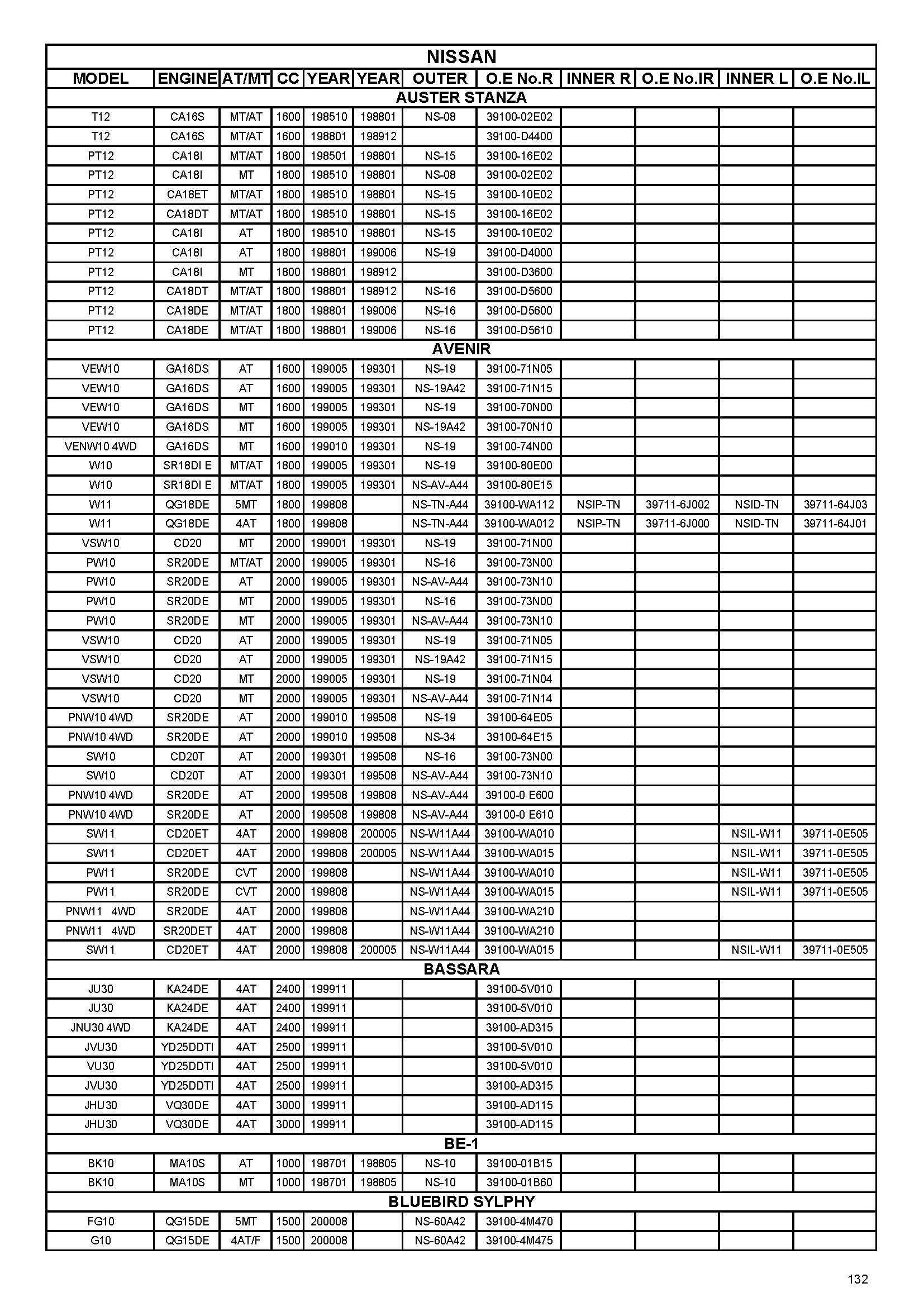

вот еще списочек....пока еще не проверял, гранаты себе заказывал, совпадает,с оригиналом, а то я переживал, что не подойдет(пока еще не поставил)

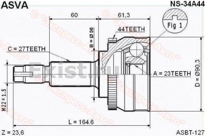

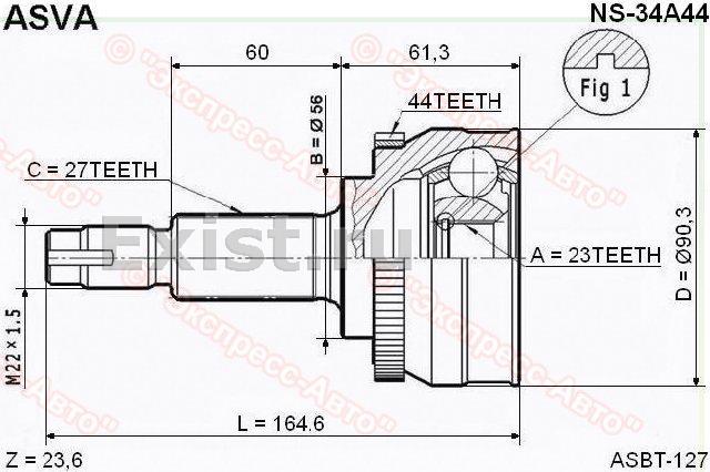

поставил переднюю гранату на свой вэдовый авенирчик- HDK NI-34-A44, ШРУС внешний с кольцом ABS. Встала как родная, отъездил около 1000 км, пока притензий нет.
 Заголовок сообщения: Re: ***АНАЛОГИ ЗАПЧАСТЕЙ***
СообщениеДобавлено: 15.04.2010 12:27

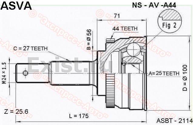

а нем мог бы ты замерить диаметр, где на привод одевается, а то я купил, мне не подошли, если эти подойдут, я буду счастлив, не хочется еще раз покупать впустуЮ
СообщениеДобавлено: 15.04.2010 13:08
все нашел меня только смущает разница между 61,3 и 71 для 2wd и 4wd соответсвенно
вот она и разница в 2 зубца. из-за них и не подошла, плохо что экзист не выдает инфу по оригиналам
