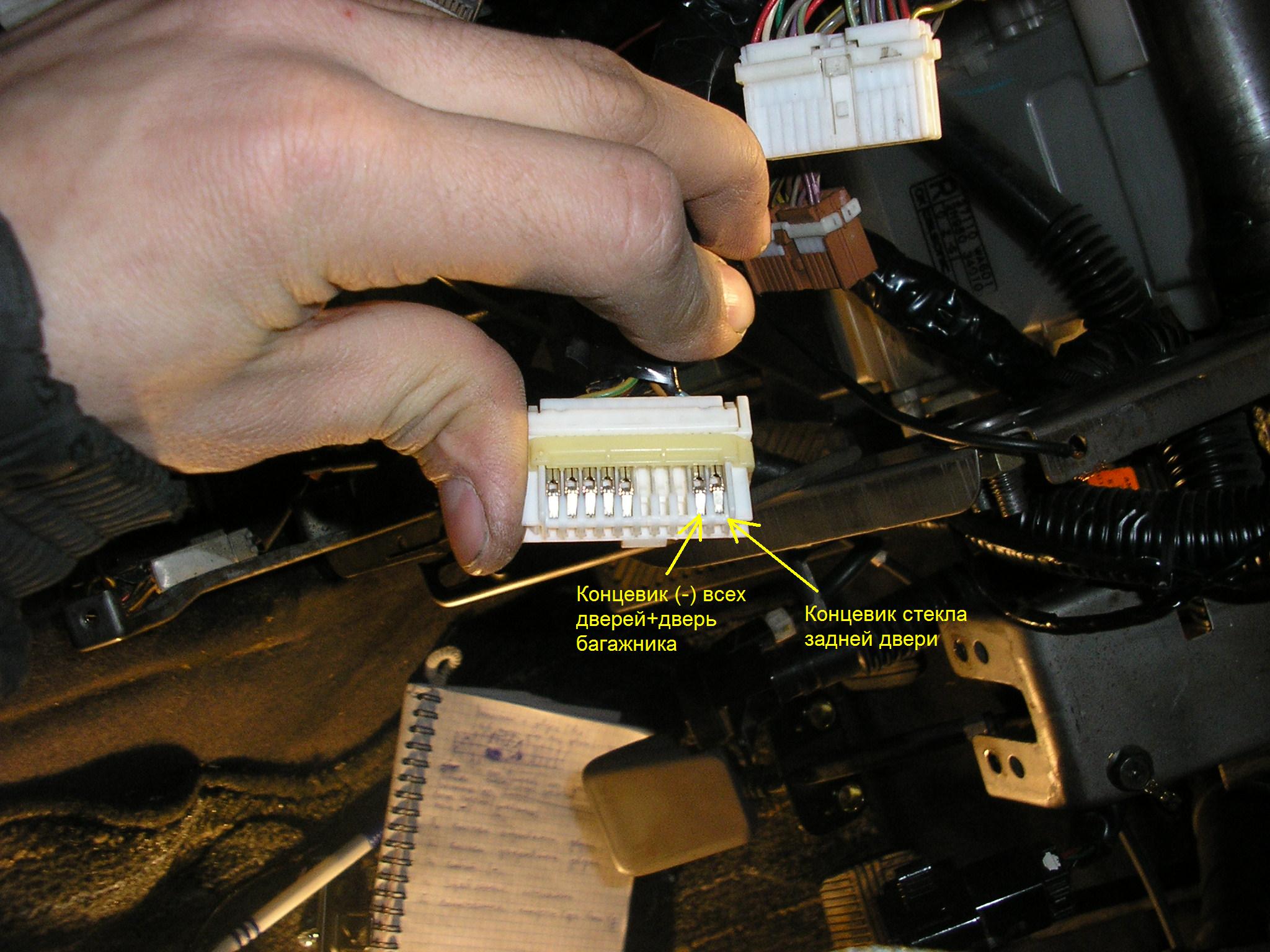

Подключаем концевики дверей. У меня панель с монитором. Там справа от монитора есть лампочки открытия дверей и заднего стекла. Отсоеденяем от монитора провод сзади идущий к этим лампочкам и подключаем согласно фотке:

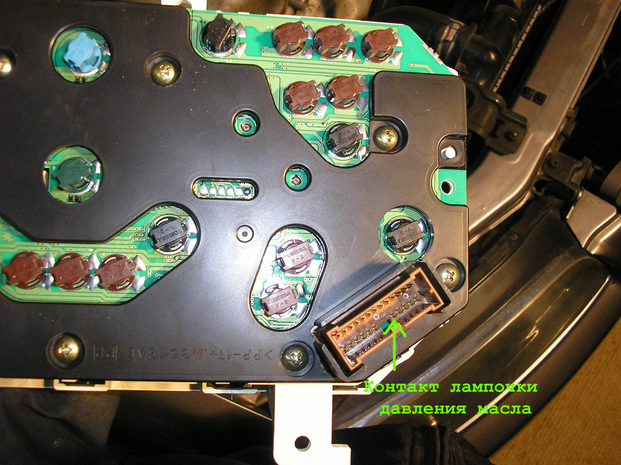

Подключаем сигнал от том что у нас завелся двигатель. Вообще его берут либо с тахометра либо с лампочки давления масла, либо с напряжения бортовой сети. Некоторые сиги достаточно корректно мерят напряжение, например Старлайн, и в принципе таким сигам поключение этого провода вообще не требуется, но самый точный сигнал идет от тахометра. Но я подключил у себя от лампочки давления масла, у меня работает достаточно коректно, ниодного ложного срабатывания не было. Цепляемся за провод сзади щитка приборов на контакт изображенный на фотке:
.jpg
.jpg [ 438.82 КБ | Просмотров: 53899 ]
Переделал я по тахометру. У меня на панели 2 разъема, один белый, другой коричневый, так вот провод белый с черной полоской на белом разъеме. Мерить надо поставив мультиметр на переменку напряжения, одним концом садимся на +12В, вторым пробегаемся по контактам разъема, в момент зажигания там показывает 25В(12В постоянки), когда двигатель заводится на холостых около 3В(переменки), газуешь до 4,5 доходит.

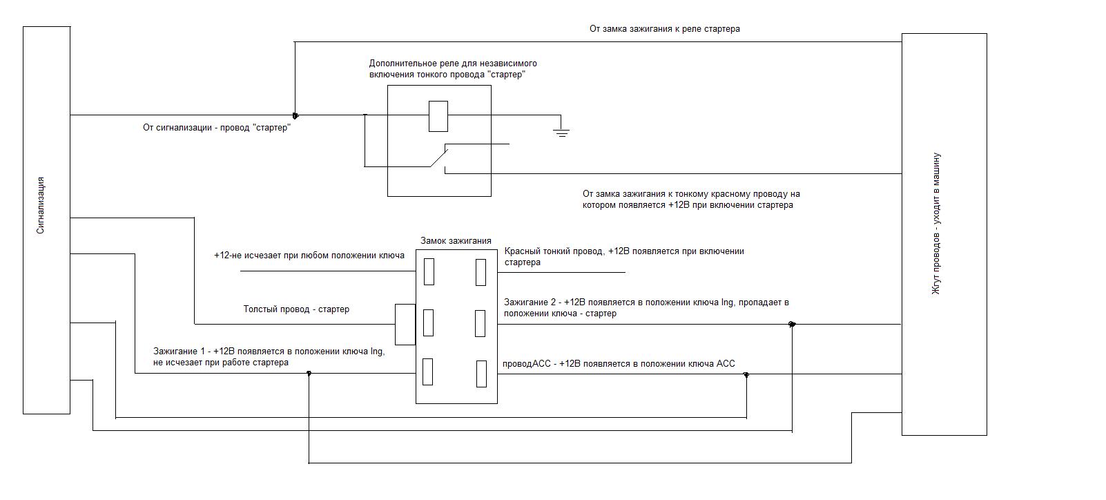

Подключаем автозапуск. . Выдергиваем фишку с замка зажигания. Берем мультиметр и начинам вызванивать: садимся на верхний ближний к нам контакт и вызваниваем. Там ничего сложного нет. На схеме я нарисовал по памяти. Если что не так поправьте.
В нашем замке есть один хитрый провод - появляется +12В в момент со стартером. Этот провод необходимо развязать с проводом от стартера с помошью доп реле. Horror утверждает что сгорит генератор, не будем эксперементровать, ставим реле согласно схеме.
От замка зажигания этот провод надо вообще отключить, т.к. теперь у нас сигнал стартер будет идти от сигнализации. Вобщем все делаем по схеме.

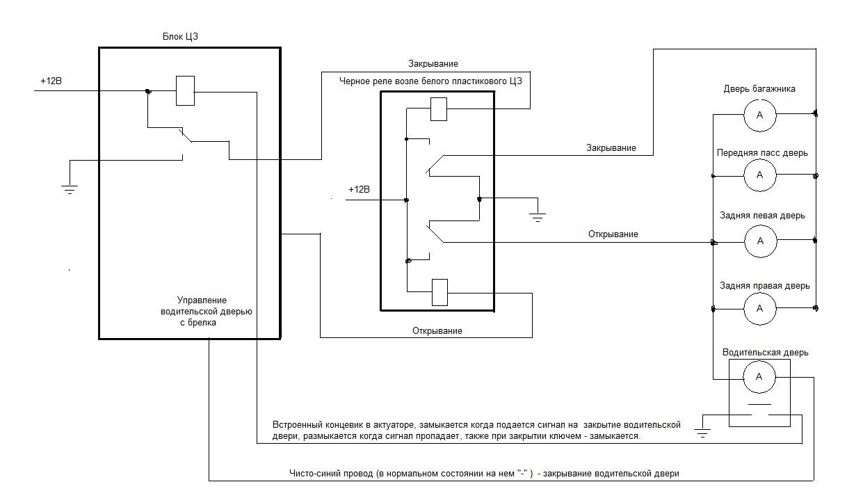

Подключаем ЦЗ. Вот с этим я повозился немного. Дело в том что у нас все сделано не так как на тех же самых Тойотах. Дело в том что при закрывании с кнопки на водительской двери (далее ВД) мы закрываем всю машину кроме самой ВД. Закрывая "петушком" возле ручки открывания ВД, мы её закрываем механически, а там срабатывает концевик внутри актуатора ВД подается сигнал на ЦЗ и закрывает все остальные замки. По этому же принципу и закрывается с ключа ВД. Поворачивая ключ мы механически закрываем - открываем замок на ВД, потом с концевика поступает сигнал в ЦЗ и закрывает - открывает все остальные двери.
Причем наблюдается только закрывание отдельно ВД, открывание происходит вместе со всеми дверями, т.е. по одному проводу. На закрывание ВД от ЦЗ идет свой отдельный провод.
Исходная схема нашего ЦЗ. Сокращенная, тут я нарисовал только что касается установки сиги.
исходного ЦЗ.JPG [ 67.75 КБ | Просмотров: 53899 ]
По поводу управления силовой релюшкой, если честно я не помню по "-" или по "+" она управляется, да это и не столь важно. Но нарисовал что по "-"
Вобщем все подключаем так:

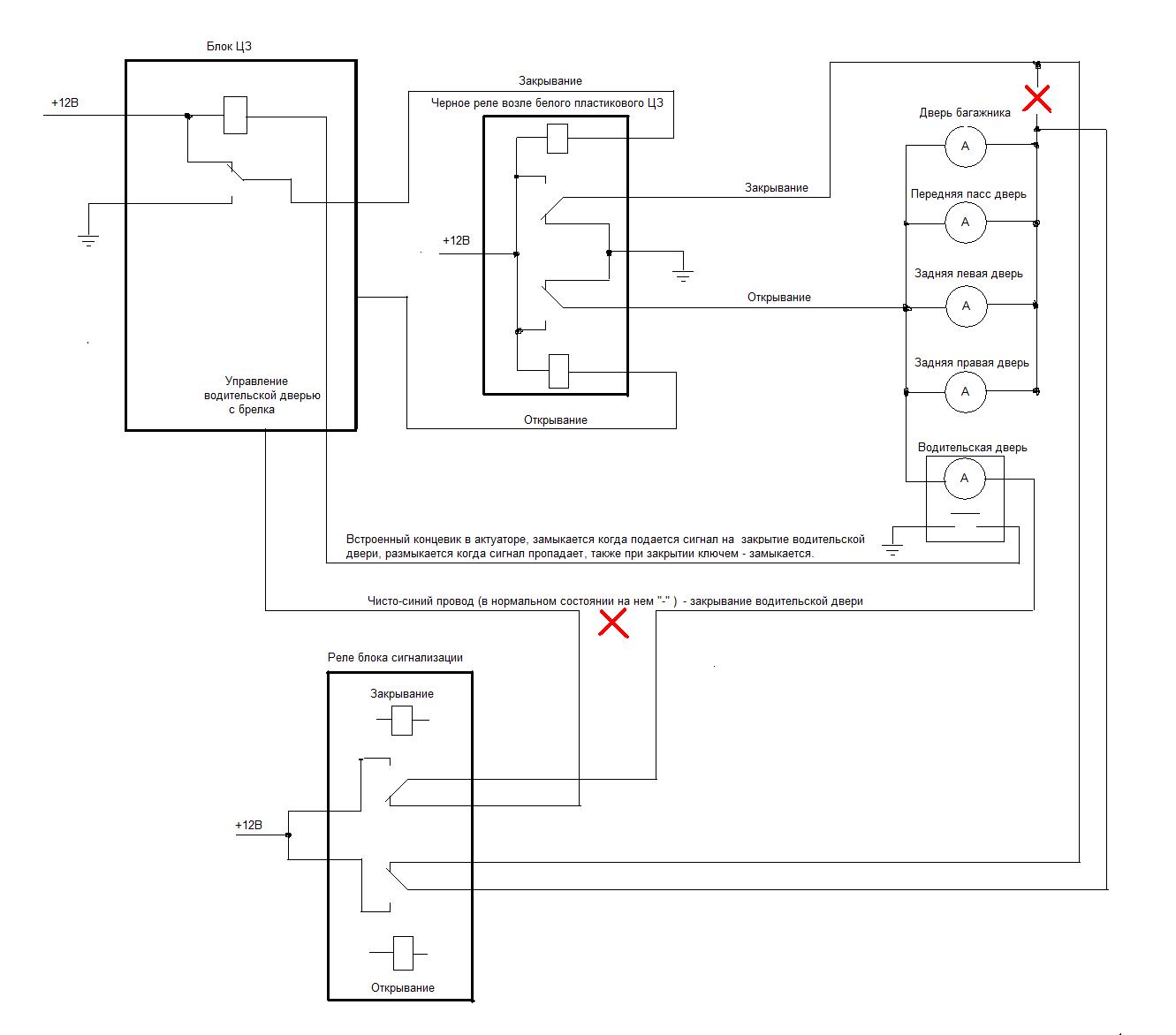

Находим на реле справа от блока ЦЗ 2 толстых синий провода. От них тоже идут тонкие белые заизолированные провода. Не вздумайте подавать на них +12В, на них в нормальном состоянии - масса.
Отцепляем релюшку, отключаем разъем ЦЗ(обязательно необходимо отключить, иначе будет КЗ), берем +12В включенный через предохранитель(на всяк), один синий толстый провод цепляем на массу, на второй синий толстый провод подаем +12В, смотрим что происходит, если двери закрылись то наш провод тот, на котором висит масса, если открылись то тот, на который подаем +12В.
Запоминаем "наш" провод, от второго отключаем провод от сигналки и изолируем его, он нам не понадобится.

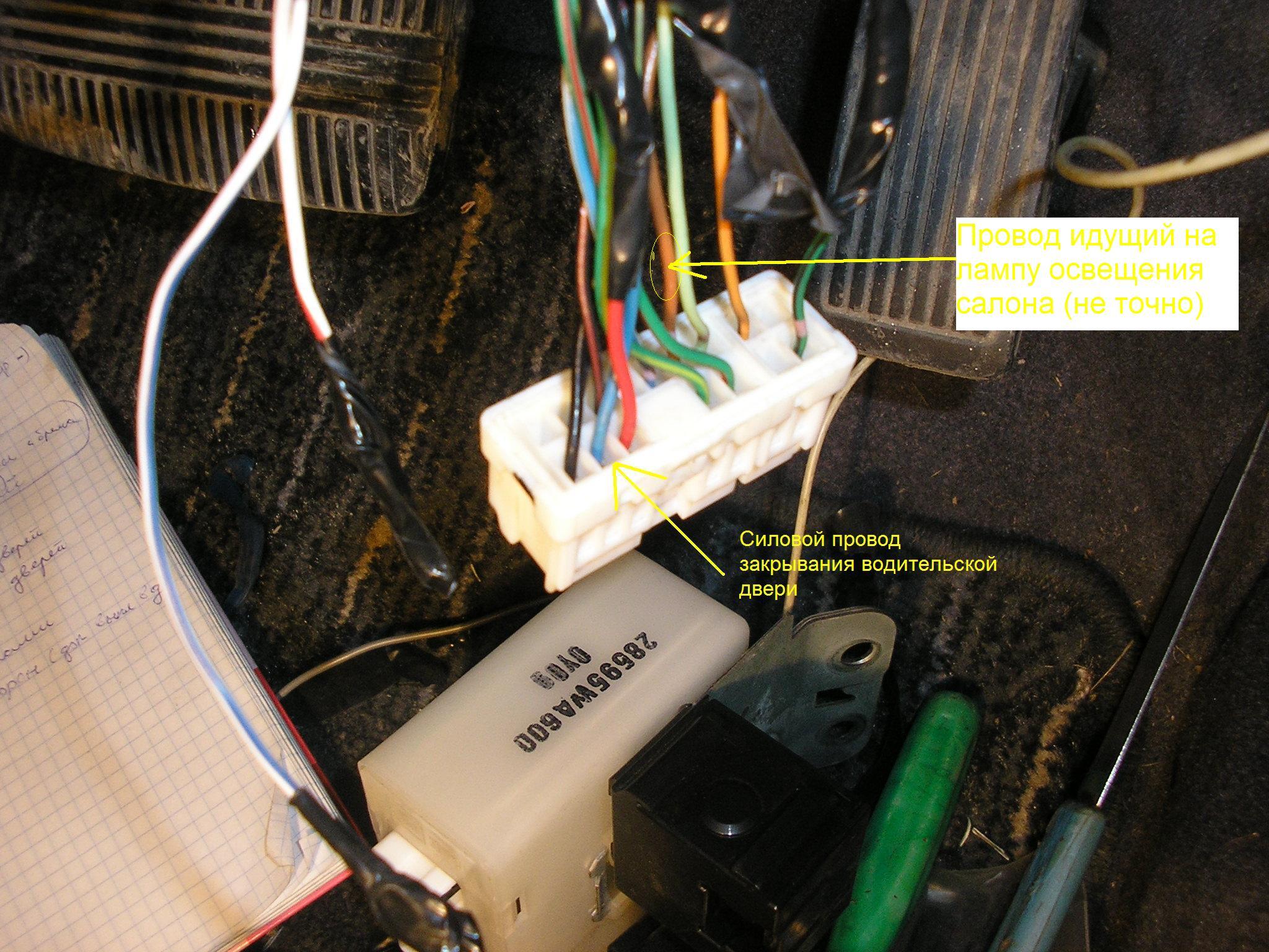

Берем разъем от блока ЦЗ, там куча тонких проводов. Если смотреть на разъем сзади, то в нижнем ряду 2-й слева, там синий провод без всяких дополнительных меток, т.е. чисто-синий провод.
Если прозванивать "наш" провод и этот провод то мы вызвоним актуатор водительской двери, т.е. если подать на "наш" толстый синий провод - массу, а на этот тонкий провод +12В то водительская дверь закроется, если это произошло то ты нашел второй потайной провод закрывания только ВД
Вобщем мысля такая: открываются все двери по одному проводу, а закрытие у водительской - свой провод. Подаем на него +12В, двери закрывается, срабатывает концевик в ВД подает сигнал на ЦЗ а тот закрывает все отальные двери. По такой схеме у нас работает нормальное закрывание с брелка.
Этот синий провод можно увидеть на фотке:
P1010296.JPG [ 491.85 КБ | Просмотров: 53899 ]
Подключаем сигу по её инструкции согласно схеме:
ЦЗ+сига.JPG [ 96.7 КБ | Просмотров: 53899 ]
По данной схеме мы не нарушаем работу штатного ЦЗ, и в тоже время можем управлять дверями с сигнализации.

А сигнал с лампочки давления масла вам не нравится? у меня уже почти пол года стабильно работает, ни одного сбоя, автозапуском пользуюсь постоянно. Зачем лезть в генератор и тянуть провод через пол машины, если сигнал давления масла находится гораздо ближе.
СообщениеДобавлено: 17.07.2009 17:48
Ну мазохисты мы видимо, если тянемся проводом аж до самой лампочки контроля зарядки :lol:
