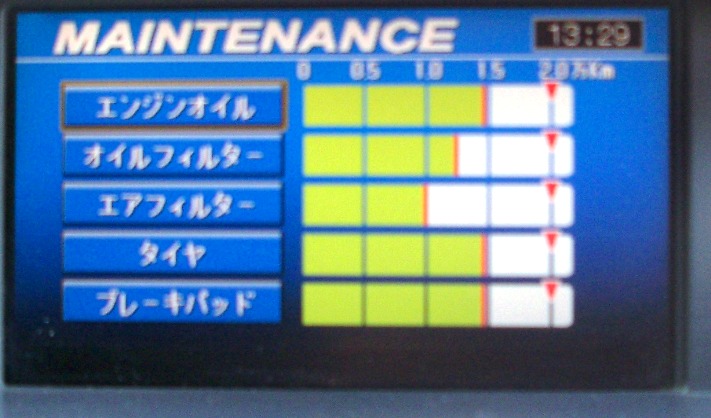

Помогите с переводом может кто знает что это обозначает ?

Поищи на форуме - я делал перевод. С картинкой перевода.
В принципе не имеет смысла что написано, но по порядку так:
Масло ДВС
Фильтр ДВС
Воздушный фильтр
Тормозные колодки
Покрышки

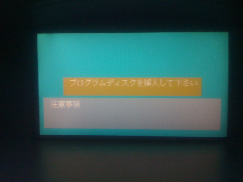

Вчера выскочила такая вот надпись... Ни на какие кнопки компутер не реагирует...
Подскажите - что это за хрень и что делать ?

Спасибо <Muravey>! примерно так и думал, только не знал что за чем идет...
.....очень буду рад если кто-нибудь скинет ссылочки где есть перевод компьютера или фрагментов экрана.,.
Попробуй обратись на этот http://www.bolden.ru/component/option,com_smf/Itemid,19/board,1.0/lang,ru/ форум на сайте японского языка.
СообщениеДобавлено: 30.09.2008 19:05
Ну что так и не разобрался что за фигня выскочила? у меня аналогичная ситуация, есть проверенный способ выйти из этой фигни, когда едешь отключи свой ремень безопасности у тебя появится не пристегнутый человечек, в этот момент нажми кнопку возврата в главное меню и вуаля ты в главном меню, тока не забудь назад пристегнутся. Но почему-то это спасает не на долго, может день, а может час поездишь и опять выскакивает эта надпись...
Перевод:
"пожалуйста, вставьте программный диск"
Скорей всего это относится к навигации

Xo66uT писал(а):
Перевод:
Спасибо за перевод! а эти диски кто-нить в природе встречал?

help! у меня вчера такая же хрень вылезла!

у меня тоже появляется эта надпись на зеленом фоне и через несколько минут гаснет монитор, показывает только ремни,топливо,ручник. а чтобы все восстановилось приходится снимать клемму аккумулятора,т.е. обнулять. в чем причина так и не знаю

Нужно ставить программный диск от навигации Ханави.
такая надпись выскакивает если произошёл какой то сбой в программном модуле навигации. После вставки диска все должно восстановиться.
Помогите кто-нить разбогатеть диском? Может можно его откуда-нить скачать?

Снятие клемм с аккумулятора помогло:)
