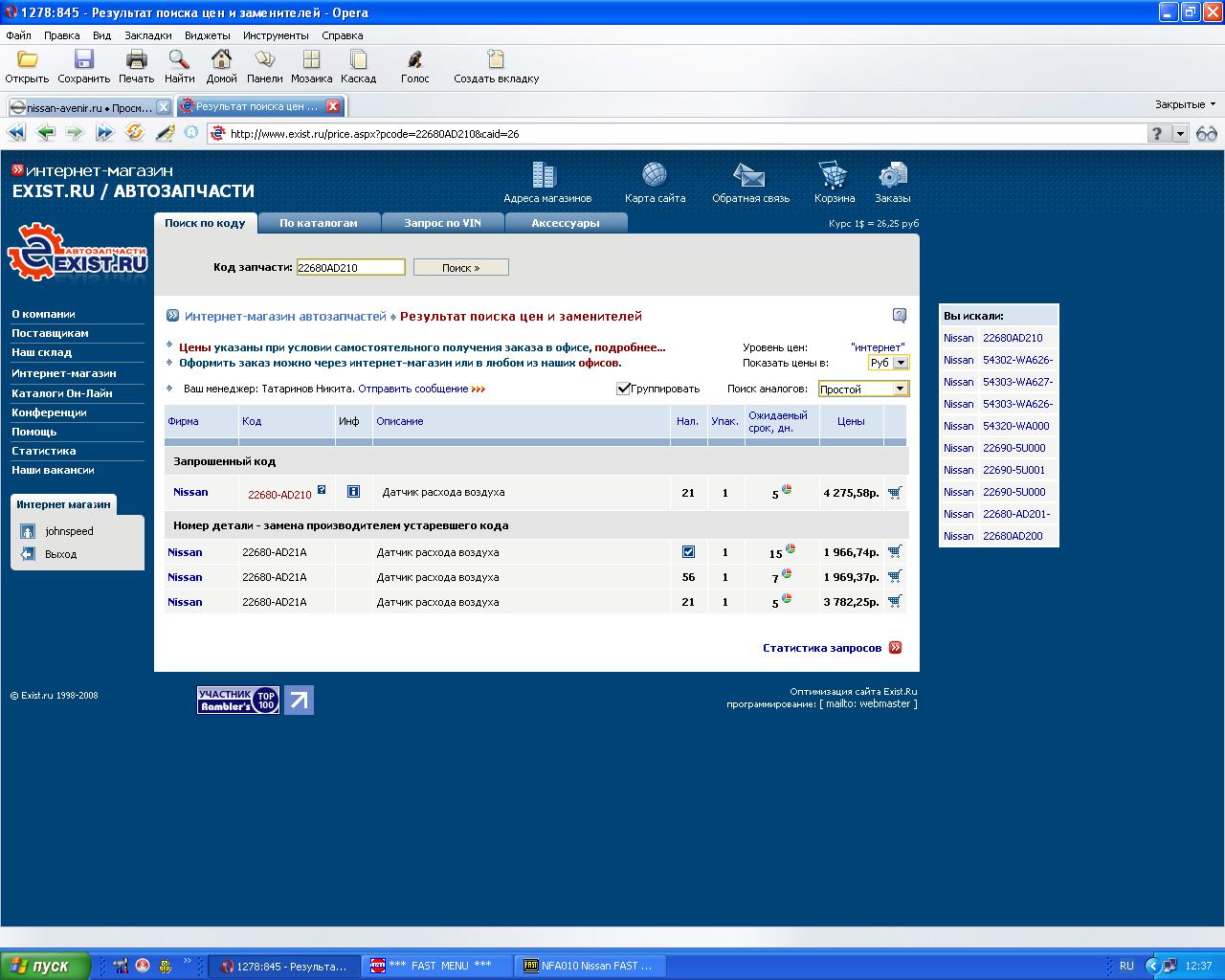

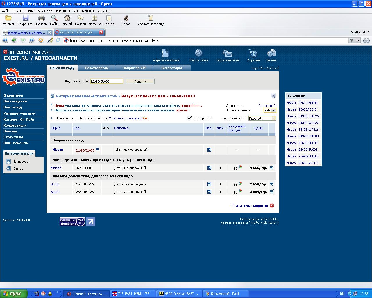

СообщениеДобавлено: 20.09.2008 07:40
Сообщения: 1729
Откуда: ангарск Иркут обл
:roll: пора тож разорятся расход начал в гору лезть.
Комментарий к файлу: лямбда кстате у меня бош стоит
