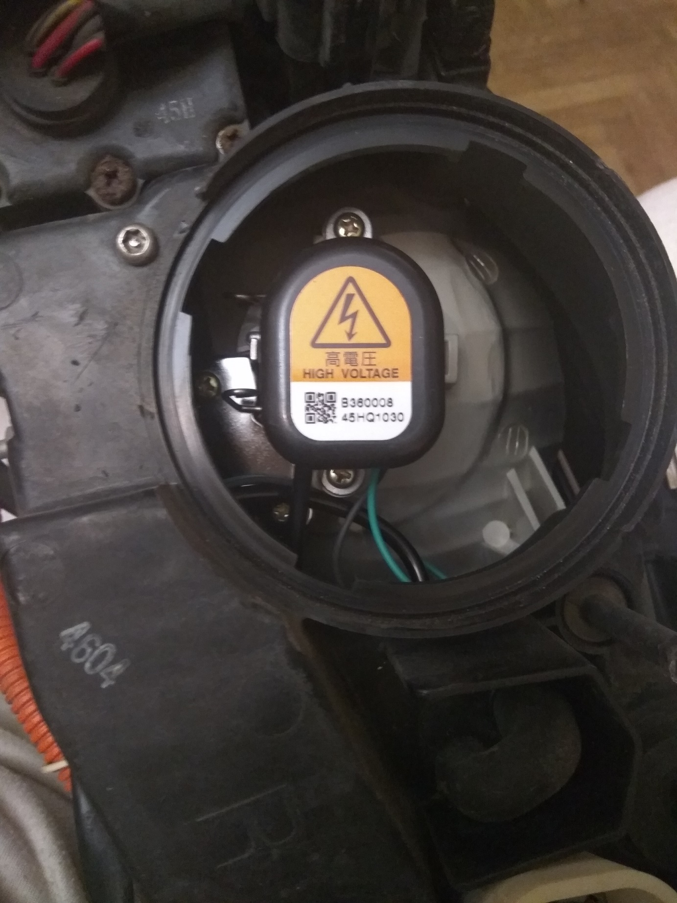

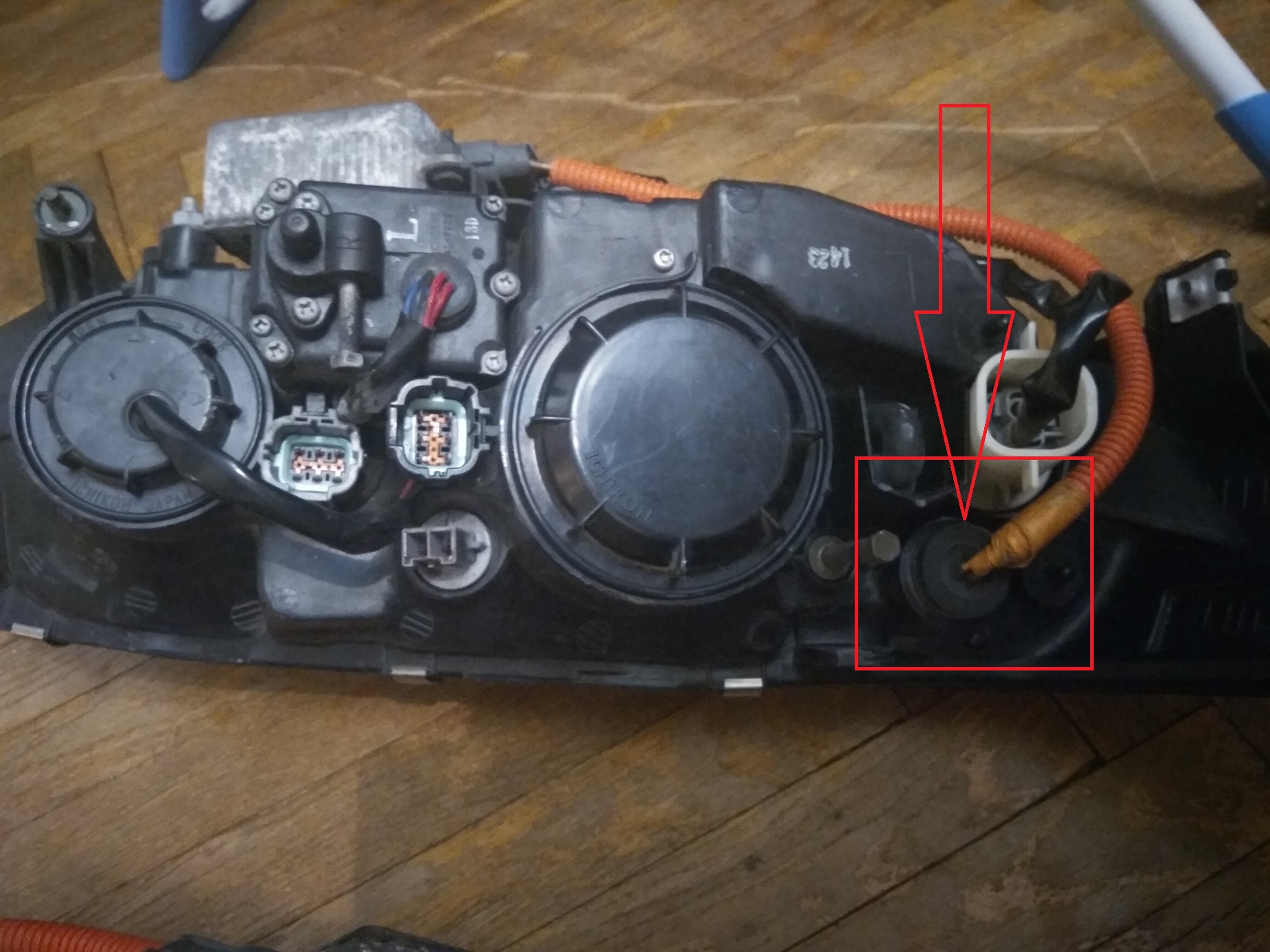

СообщениеДобавлено: 30.05.2018 21:41
Скажите что это на ксеноновой фаре (выделено) - указатель поворота отдельно запитан, там все понятно, а к чему проводка еще идет от блока розжига в угол?
IMG_20180530_202808.jpg [ 561.84 КБ | Просмотров: 21124 ]

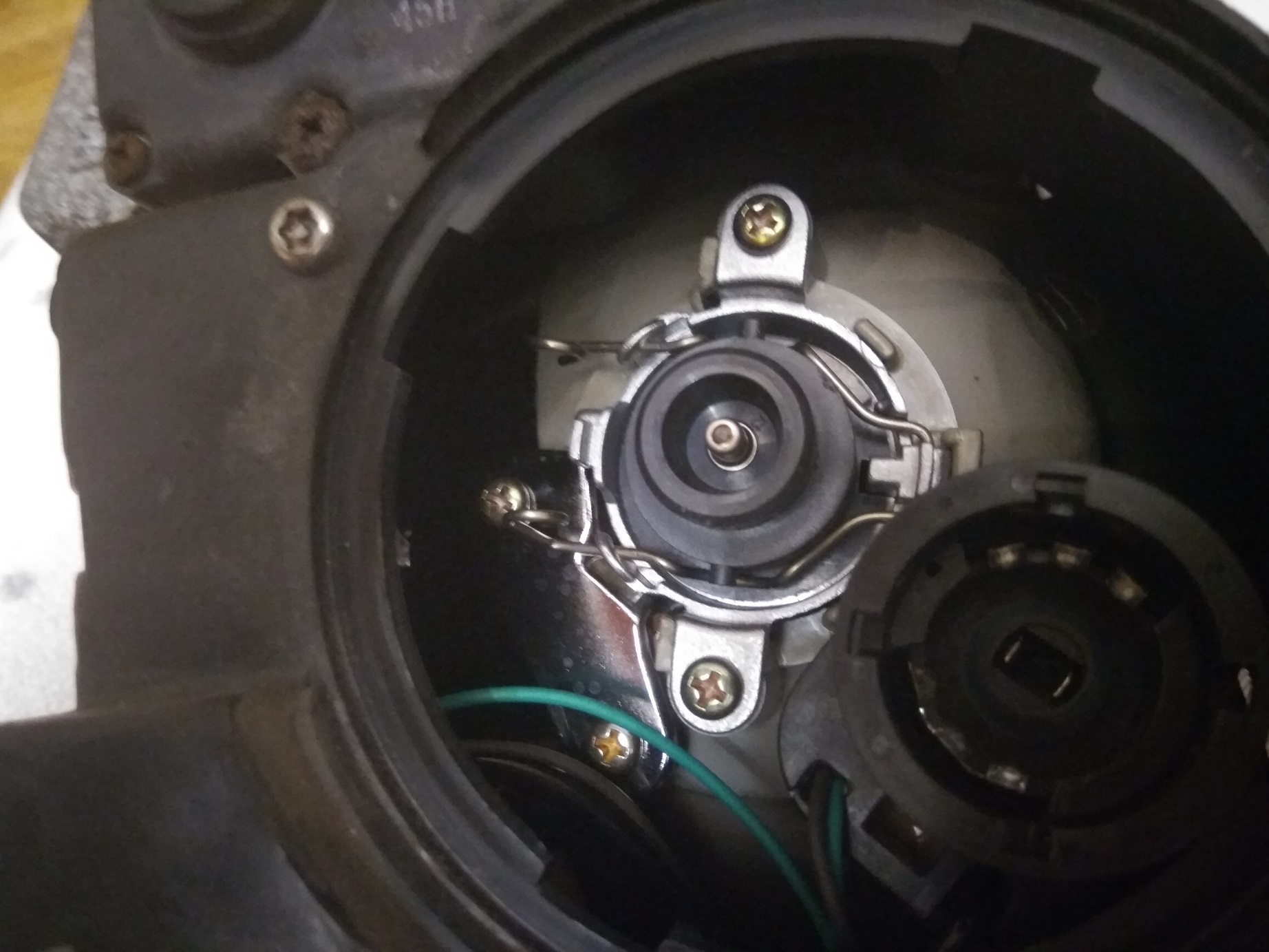

И этот колпачок уже усиленный - на двух винтах?
IMG_20180530_203042.jpg [ 578.29 КБ | Просмотров: 21124 ]

СообщениеДобавлено: 31.05.2018 03:29
Там высокое напряжение, очень высокое, потому и отдельно, потому и крышка винтом заблокирована.
СообщениеДобавлено: 31.05.2018 14:37
А блин, это просто провод внутрь заведён, тупанул я что то я
