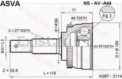

Комментарий к файлу: Граната вот такая (машина в подписи
1.jpg [ 28.38 КБ | Просмотров: 11572 ]

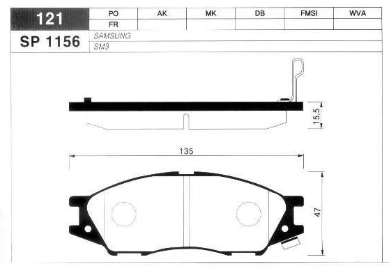

На Экс передние тормозные колодки подходят от "Ниссан Альмера Классик" 2006 год. Проверено на себе. В иномарочных автомагазинах есть всегда, только подбирай какая фирма больше нравится.
И сразу вопрос: А как там диски тормозные, суппорта, пыльники,выглядит вроде похоже, никто не экспериментировал?
В местном магазине продавец удивлялся, типа у меня, что ниссановский автопарк? Каждый раз к другой машине чего- то покупаю. :D
88ccee5d1ed6a30c-large.jpg [ 33.66 КБ | Просмотров: 11414 ]
