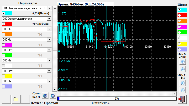

Понаблюдай через tecu3 работу датчика в разных режимах, в том числе на ходу, под нагрузкой, выведи в графическом режиме, оцени скорости перехода между уровнями. Можешь сюда картинку запостить, лучше даже файл записи залить в архиве, посмотрим в динамике.
Не спеши покупать новый датчик. При таком вооружении, грех действовать методом научного тыка. Сначала полное понимание, потом принятие решения о замене.

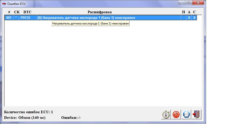

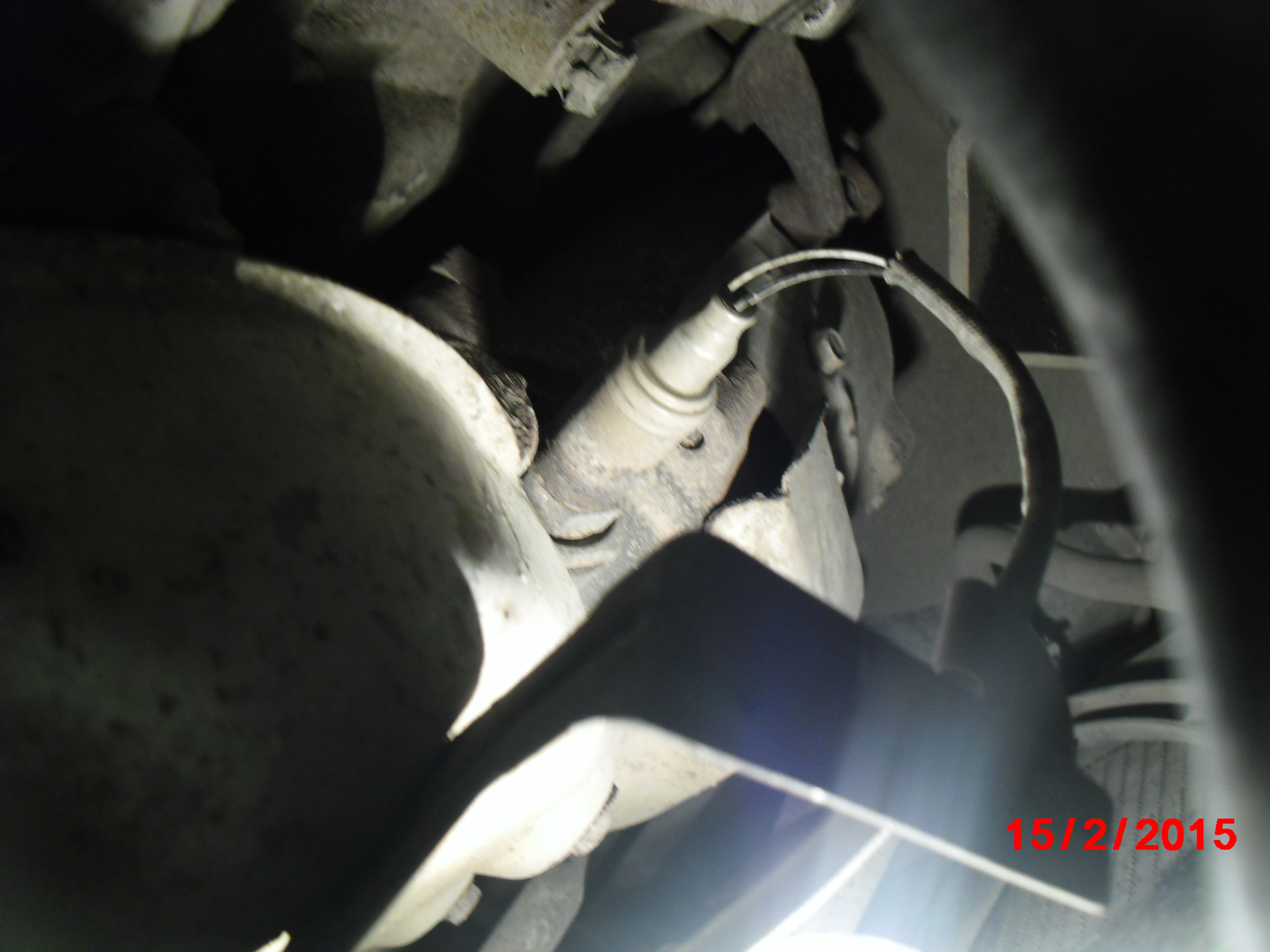

Три дня назад снова при холодном запуске выскочил чек у по нагревателю лямбды:
Ошибка o2.jpg [ 50.53 КБ | Просмотров: 12272 ]

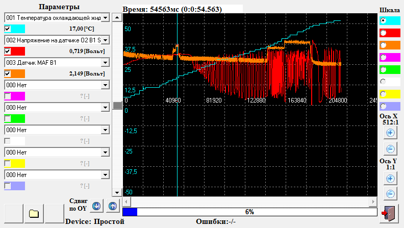

Ошибку эту сбросил, но сегодня записал графики маф+лябмда в tecu3 (см архив c осциллограммой .rtd для просмотра через графики в tecu3). Записывал холодный пуск (прошел без ошибок на сей раз) и на прогретом двигателе менял обороты от 800 до 3000.
Померить сопротивление между двумя белыми проводами?
Вот только в нагрузке не снял график. Но если он нужен сделаю обязательно.
Видимо свое - все 177 тык пробега (если не скручен) датчик отслужил..
CIMG0010.JPG [ 1.49 МБ | Просмотров: 12272 ]
Жду вашего вердикта.
Комментарий к файлу: 313 файл - холодный запуск прошел без ошибки.
924 - прогретый двигатель обороты от 800 до 3000

 Заголовок сообщения: Re: Взял лямбду и салонный фильтр
СообщениеДобавлено: 15.02.2015 20:09
фото сжатых

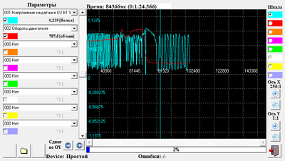

пуск
GRAPH_8.png [ 28.08 КБ | Просмотров: 12270 ]
GRAPH_9.png [ 26.95 КБ | Просмотров: 12270 ]
обороты 800

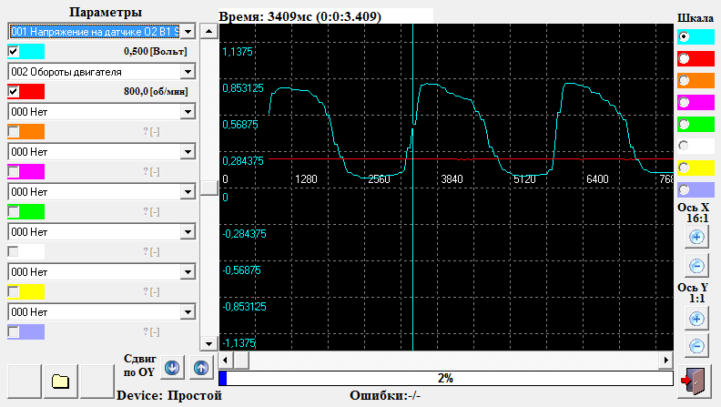

GRAPH_0.png [ 25.84 КБ | Просмотров: 12268 ]
обороты 2000
GRAPH_1.png [ 26.39 КБ | Просмотров: 12268 ]

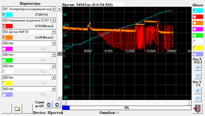

3000 оборотов
GRAPH_3.png [ 25.89 КБ | Просмотров: 12267 ]

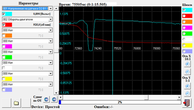

сброс до холостых с 3000
GRAPH_2.png [ 25.86 КБ | Просмотров: 12268 ]
