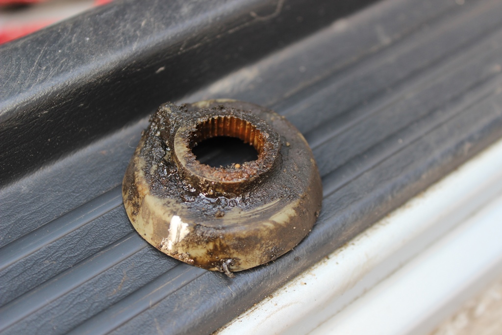

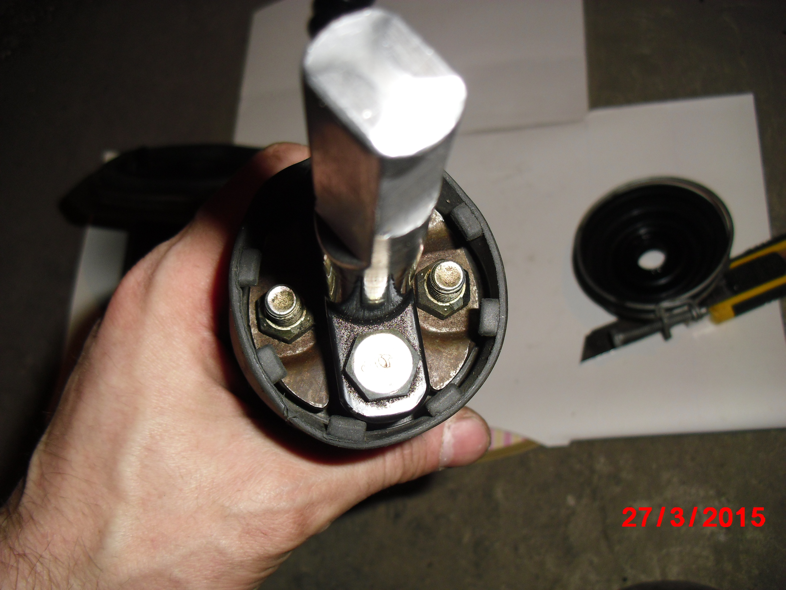

Думаю о вариантах защиты в связи со слишком широким пыльников от ВАЗа. Смотрю - оказывается вот эта шайба-колпак крутится вместе с карданчиком... У нее даже шлицы есть.. Это хорошо!Спасибо zhenya_14 что снял её и выложил!!! :so_happy: !!!))) Кстати она не на подшипнике, а на выступе у основания (на фото виден под шлицами) крутится? то есть нужно её (эту шайбу с выступом) смазать (так понимаю не надо, так как есть воздушная прослойка с рейкой, а крутится она вместе с осью?) В общем это просто спрашиваю, а вообще независимо появилась уже одна идея (для испытаний уже приобрел необычный пыльник)- на выхах испытаю, если будет работать (должна) выложу здесь фотки... с точными кодами з/ч для нашего кардана.
Жду отчёта по эксперименту! Если что копирну идею... По поводу шайбы-я ничего не промазывал, да и неспроста на этой шайбе шлицы (значит крутятся вместе с осью).

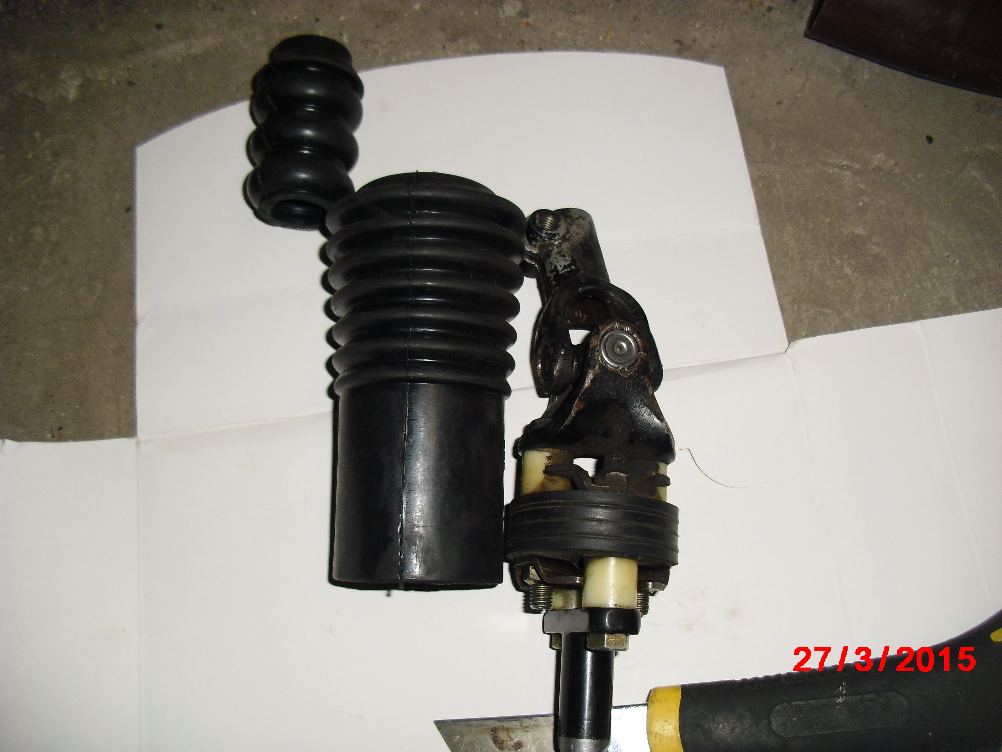

Всем привет. Ура победа!)
1) Причина тугости руля была в "жирном толстом" пыльнике от ВАЗ - не берите их ни за что. Методом подбора в одном из магазинов з/ч от рено взял логановский пыльник стойки на испытания - артикул ASAM 30677. Первый пыльник испортил, отрезав слишком много, а идея где резать пришла позже. Скажу сразу, что качество резины очень понравилось и оно на высоком уровне - магкая и очень эластичная и прочная, сколько его мутузил, выворачивал, перенатягивал с отверткой в том числе - все в идеале осталось целым. Цена конечно тоже не низкая - в автодоке он 300 руб (есть аналог его BK35003 за 265 руб.) - в рознице просят все 400. В итоге я попал на 700 руб.. но вопрос решил)). Цена вопроса - пыльник, нож, ну и ключи 10/12/14.

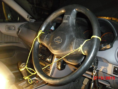

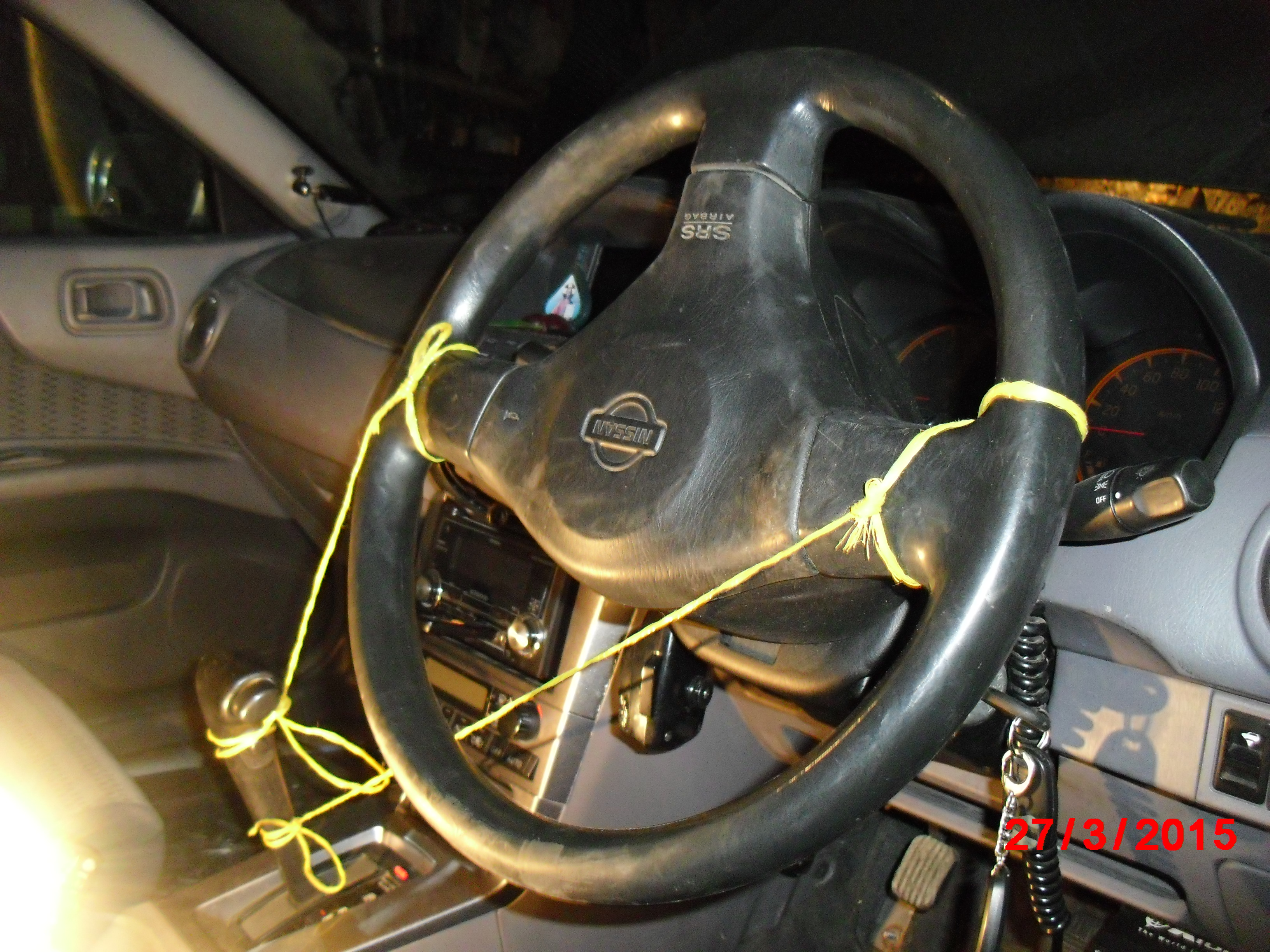

Вывешиваем машину, фиксируем руль кому как удобно.
1фиксируем руль.JPG [ 2.32 МБ | Просмотров: 23571 ]

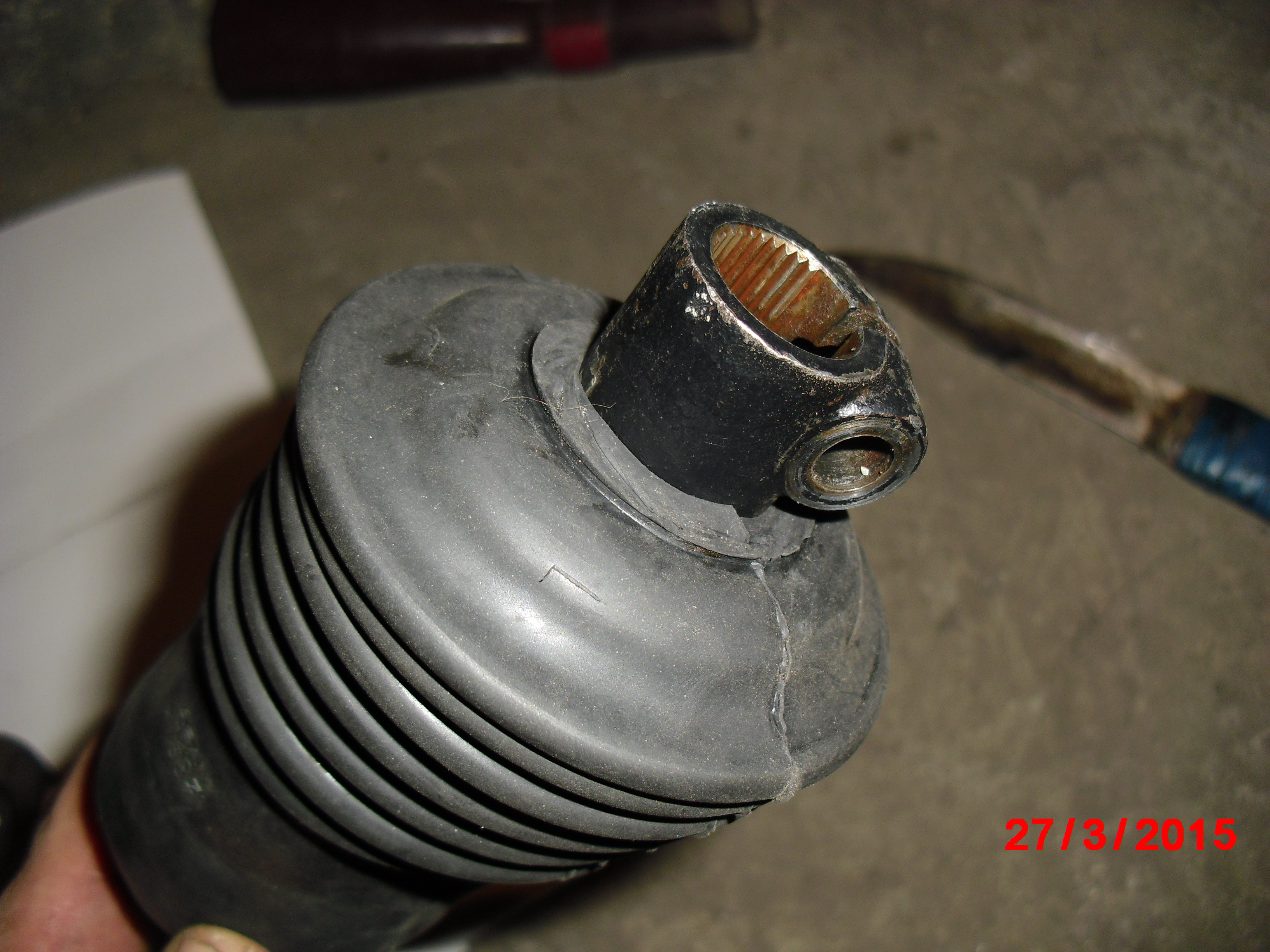

Вот сравнительное фото пыльника и кардана
2 Пыльник .JPG [ 1.33 МБ | Просмотров: 23571 ]

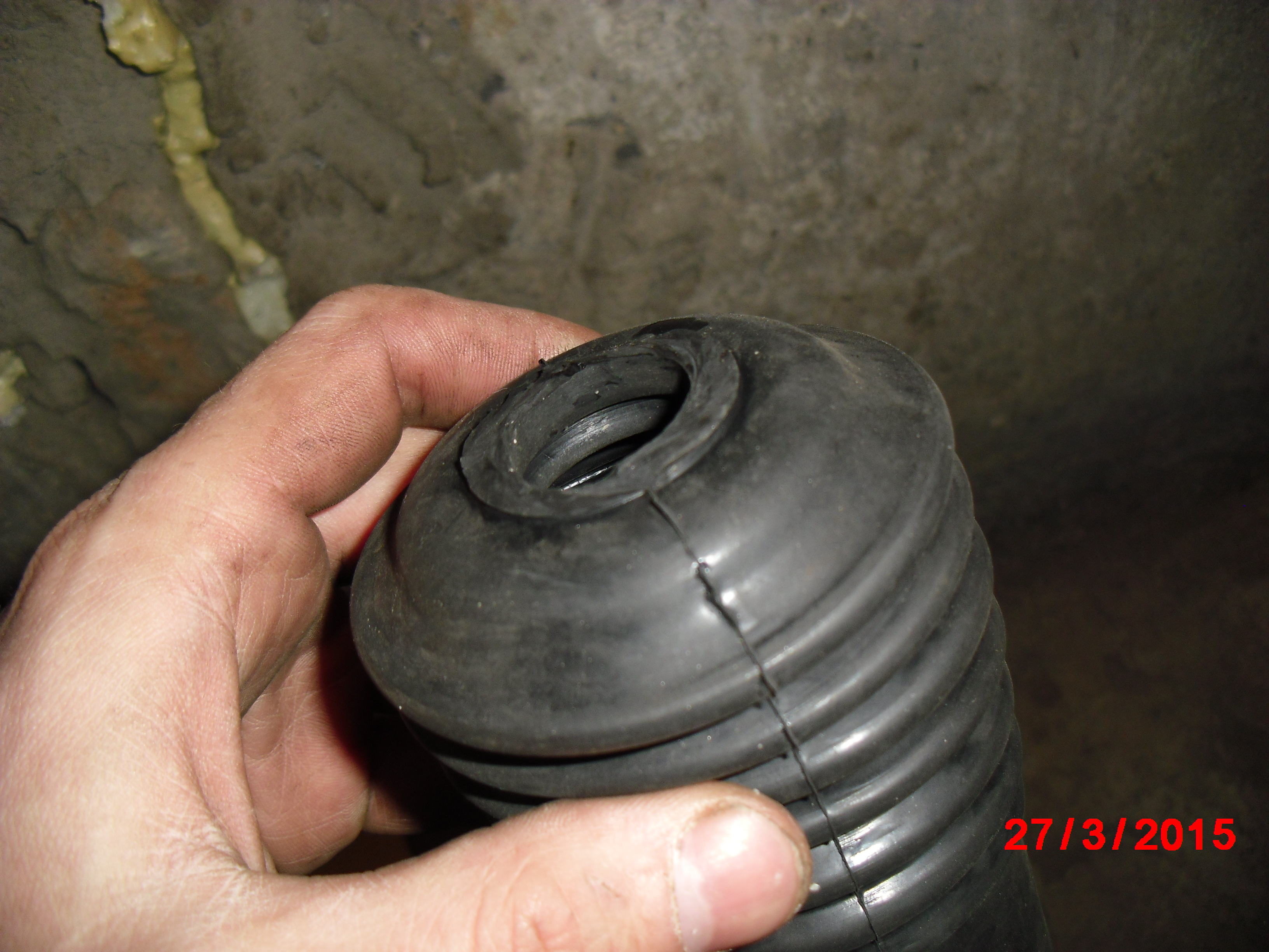

Отрезаем пыльник точно в том месте, где он начинает переходить в широкую часть - точно по выемке
3 отрезаем.JPG [ 1.43 МБ | Просмотров: 23571 ]

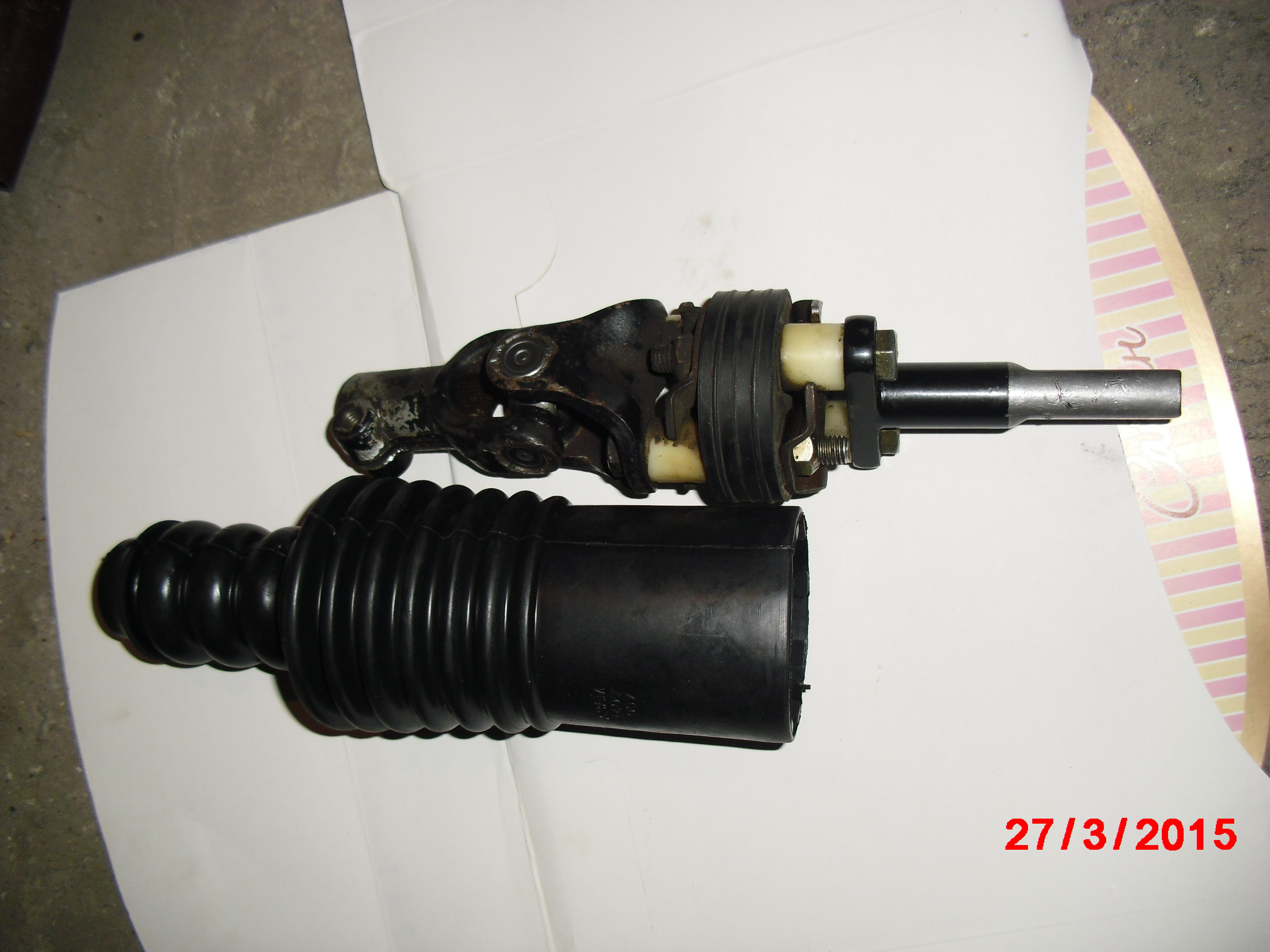

натягиваем верх
5 натягиваем верх.JPG [ 1.63 МБ | Просмотров: 23571 ]
как видим пыльник был просто создан для нашего кардана)))
