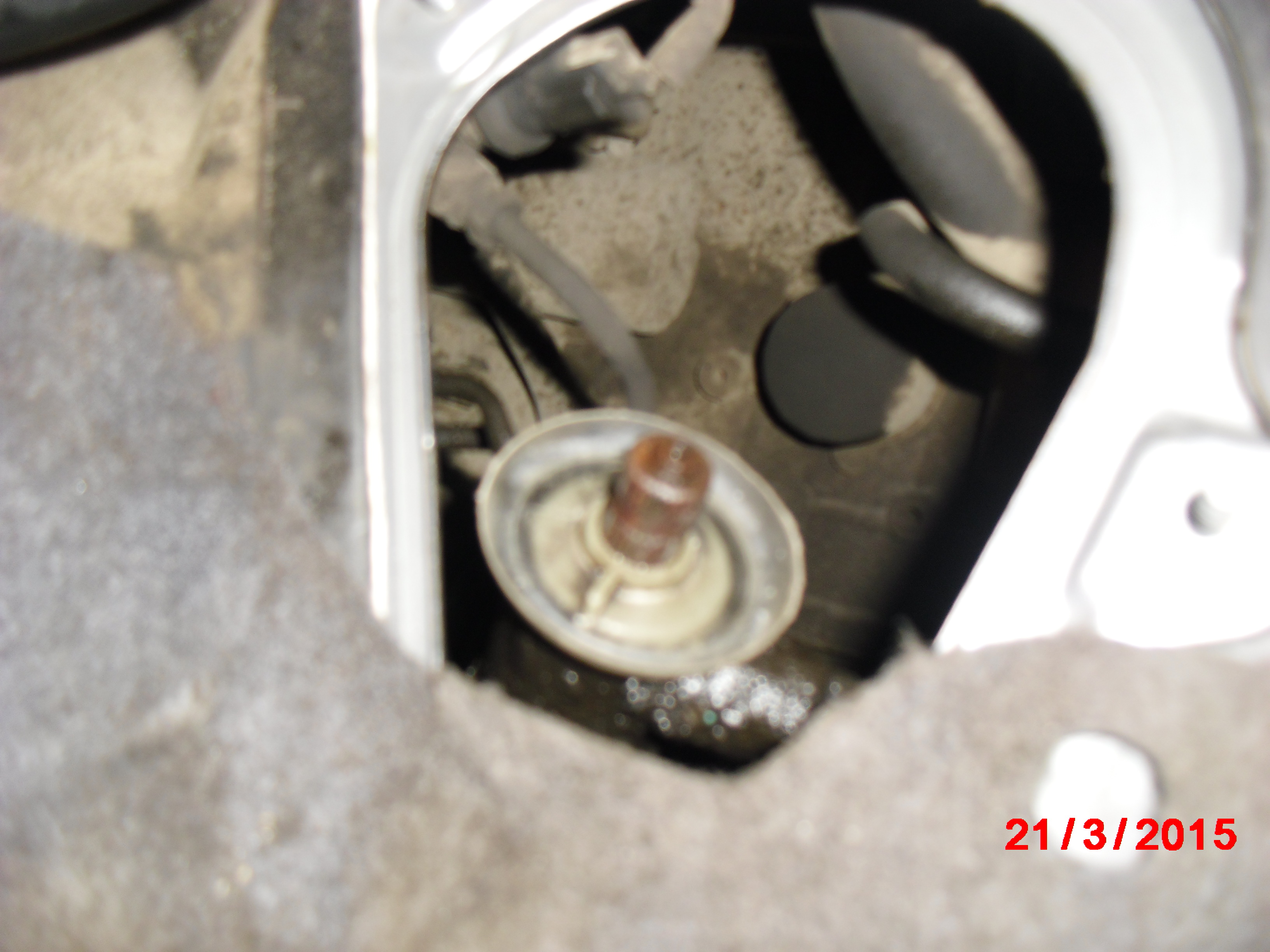

Общий перед началом работ
Как видно по фото, проблем с крестовиной находящейся в салоне нет!

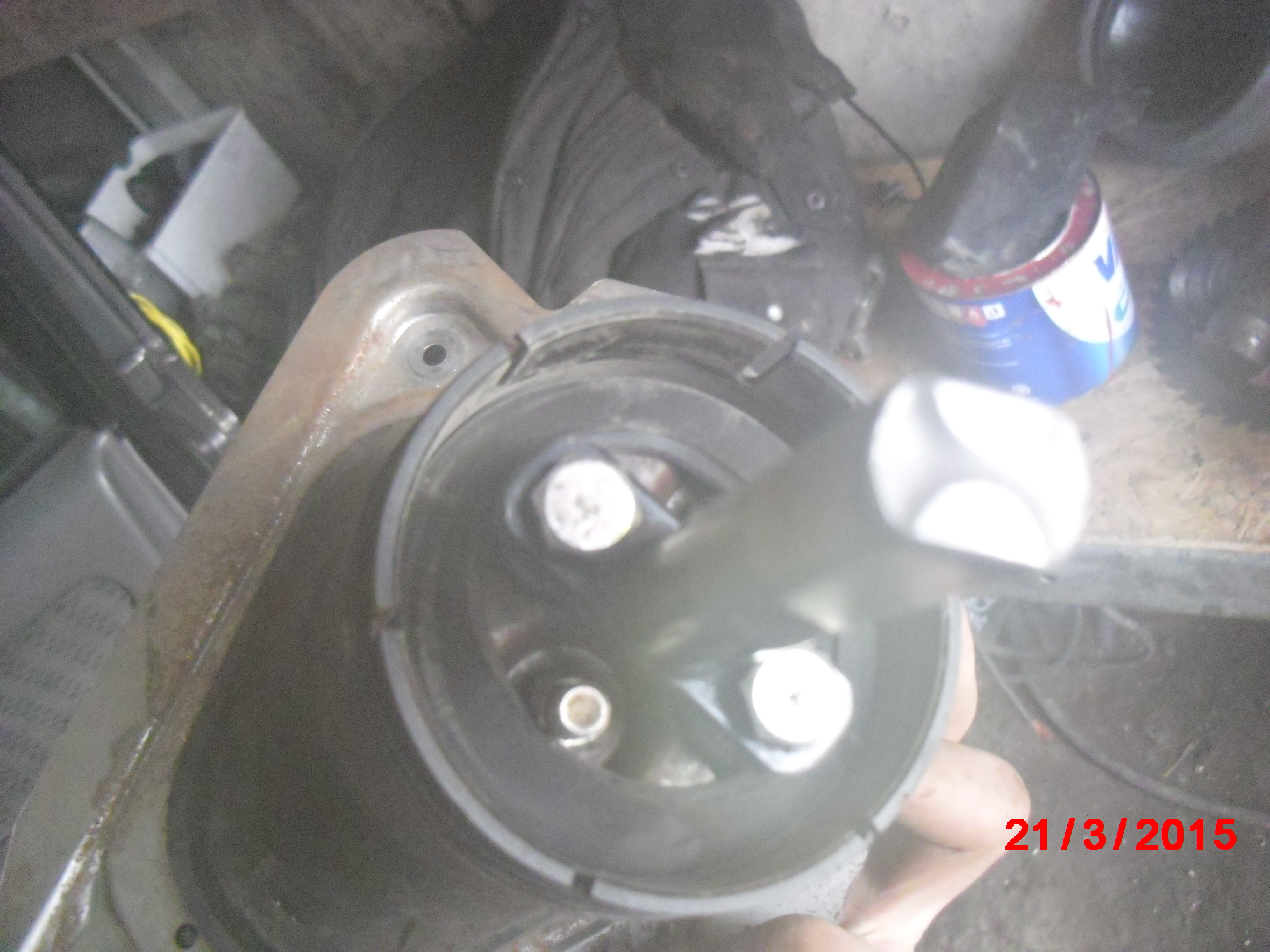

"снимаем стакан, открутив три гайки М6"

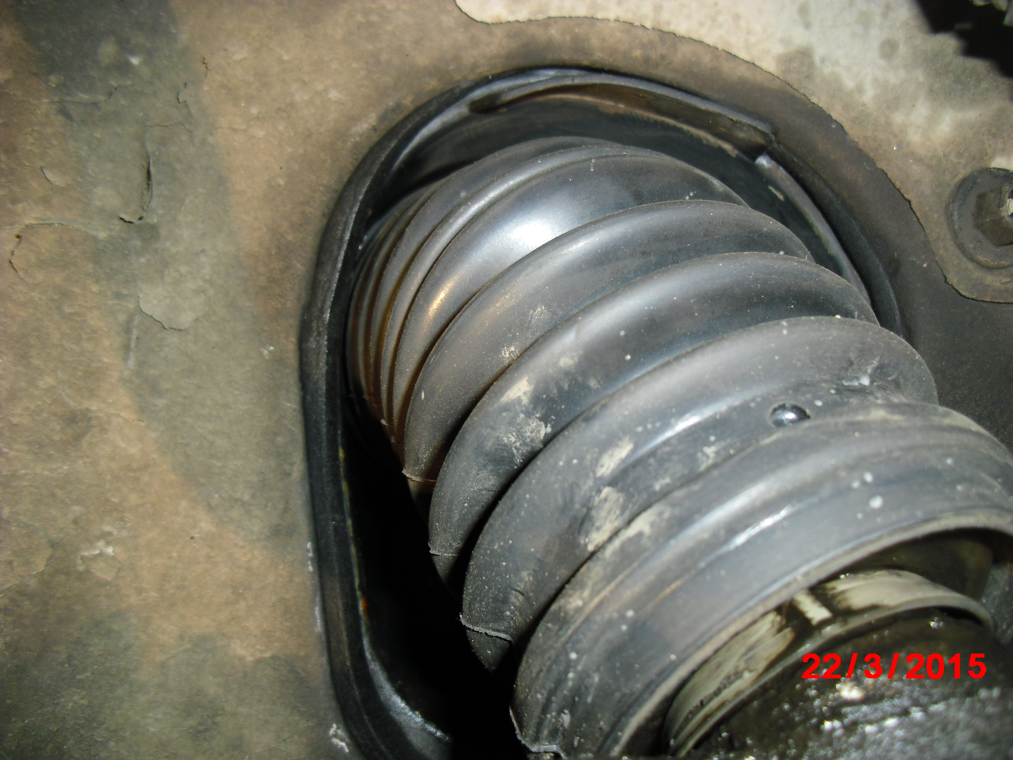

"опять фиксируем руль и откидываем верхний карданчик вверх" - далее WD-хой всё пролил, и зубилом сдернул карданчик с вала. После того как сдернул карданчик, открылась вся жесть причины.
Вот пластиковая шайба про которую писал vtral
Снятый узел

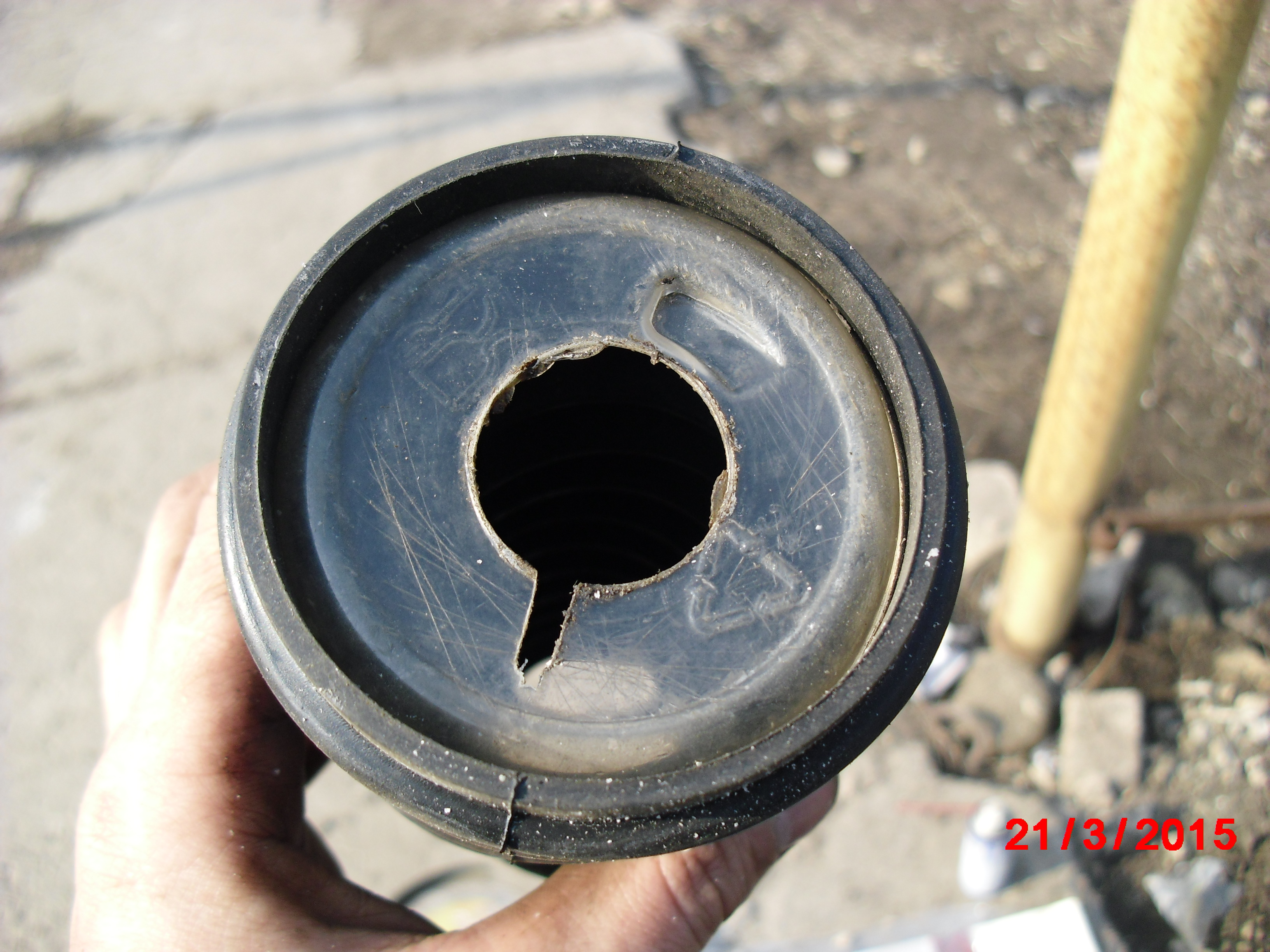

Напрасно снял пластиковую шайбу. Ее не надо трогать вообще, на ней выступ является меткой, по которой вилка карданчика ставится, разрезом цанги.

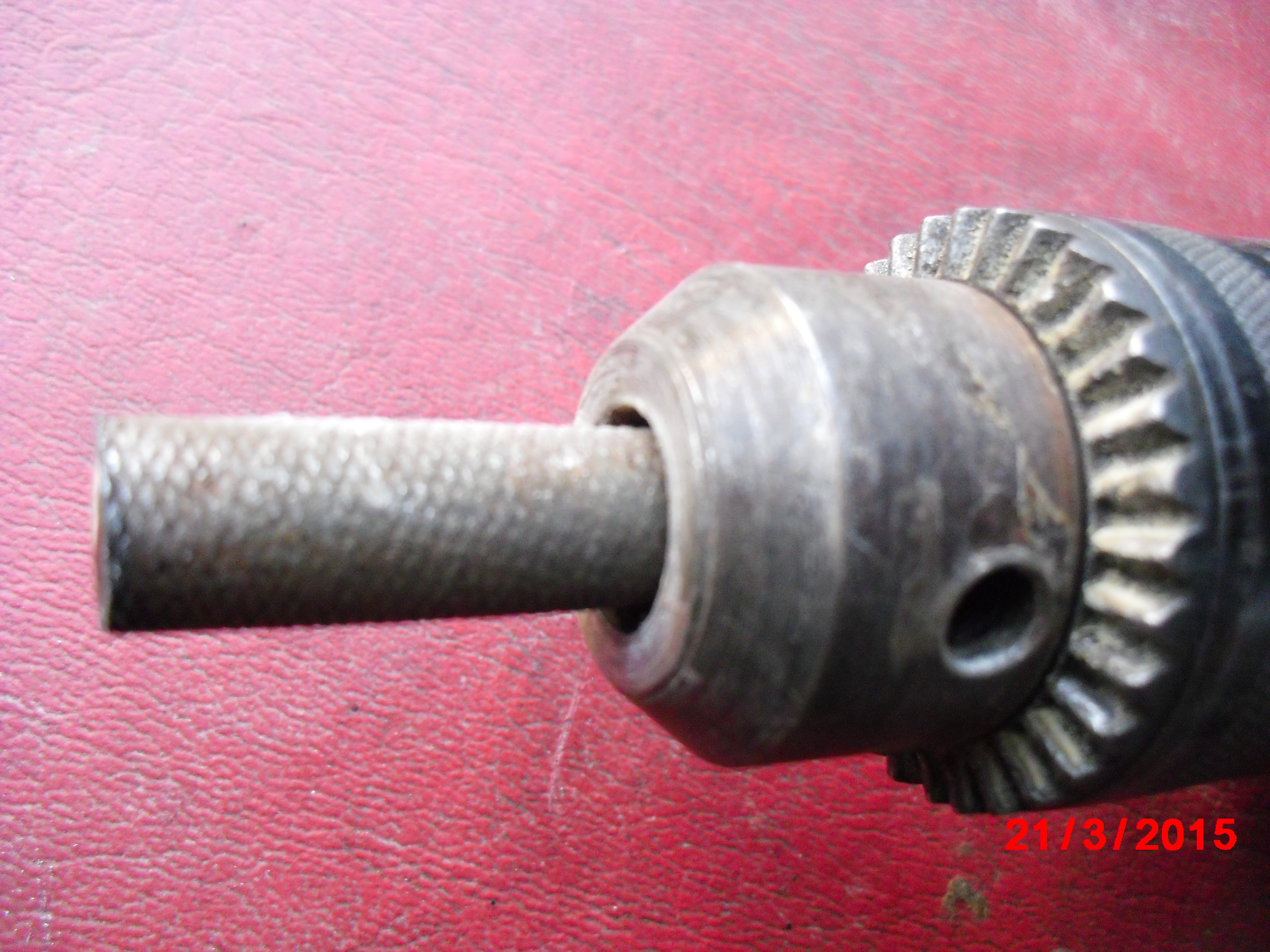

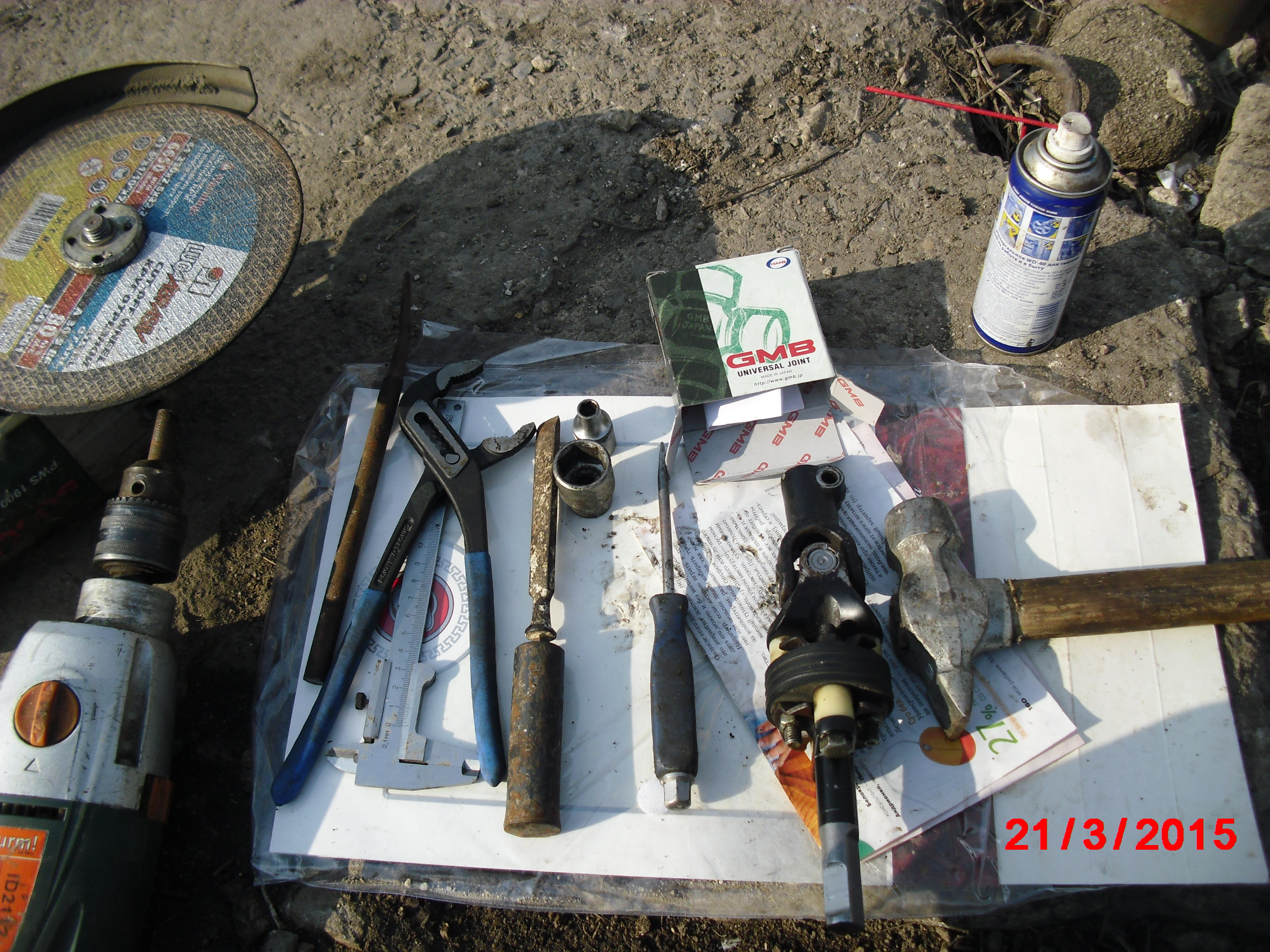

Вот мои фото. Первое - инструменты. Покоя мне не давала бор машина, которой нассечки срезать - так вот сделал её сам из куска круглого напильника и дрели)). Вот мой Dremler типа)) - снял насечки все в минуту!
CIMG0088.JPG [ 1.95 МБ | Просмотров: 16906 ]
Вот все что нужно - делал на бетонной площадке около гаража.

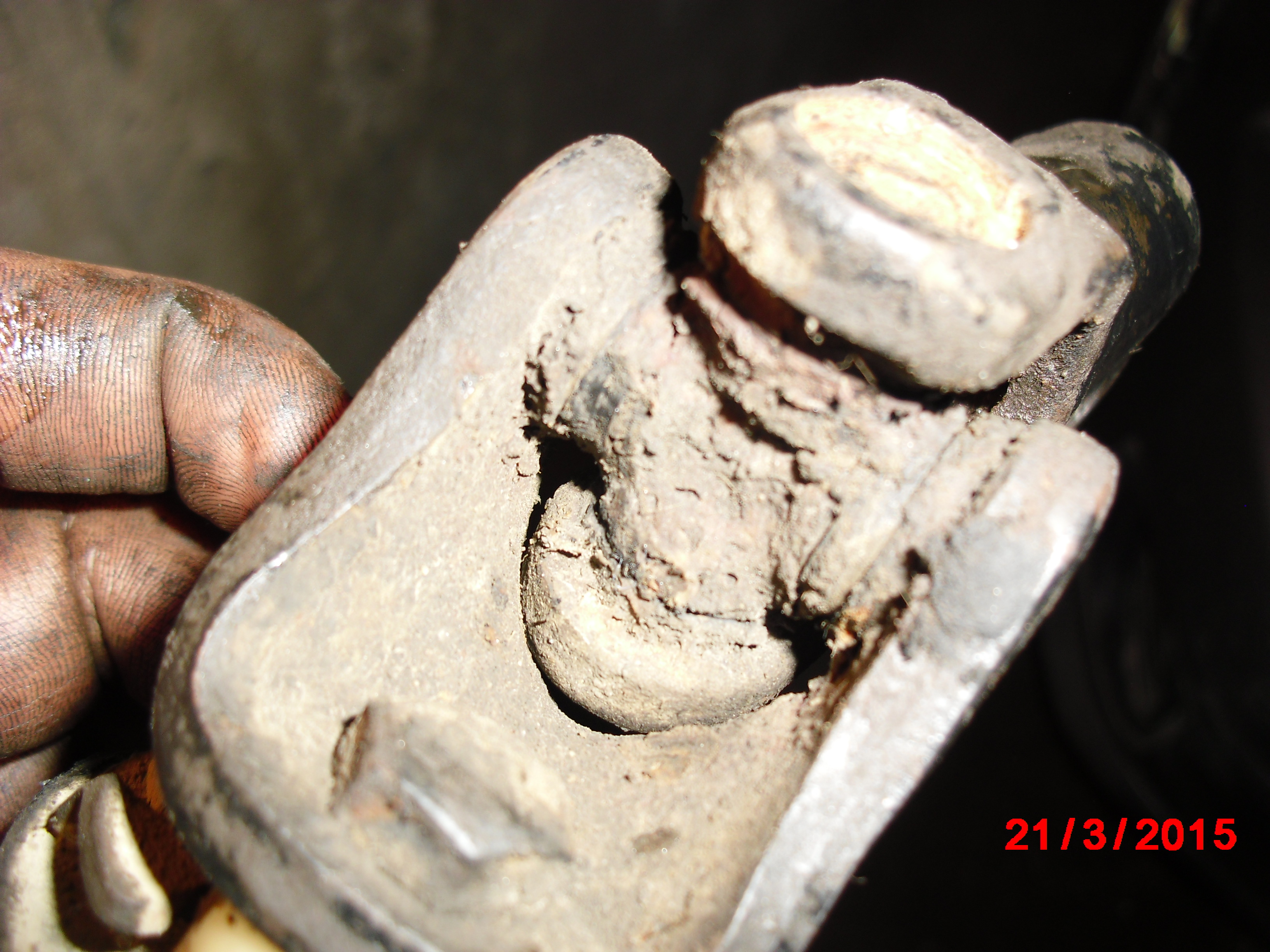

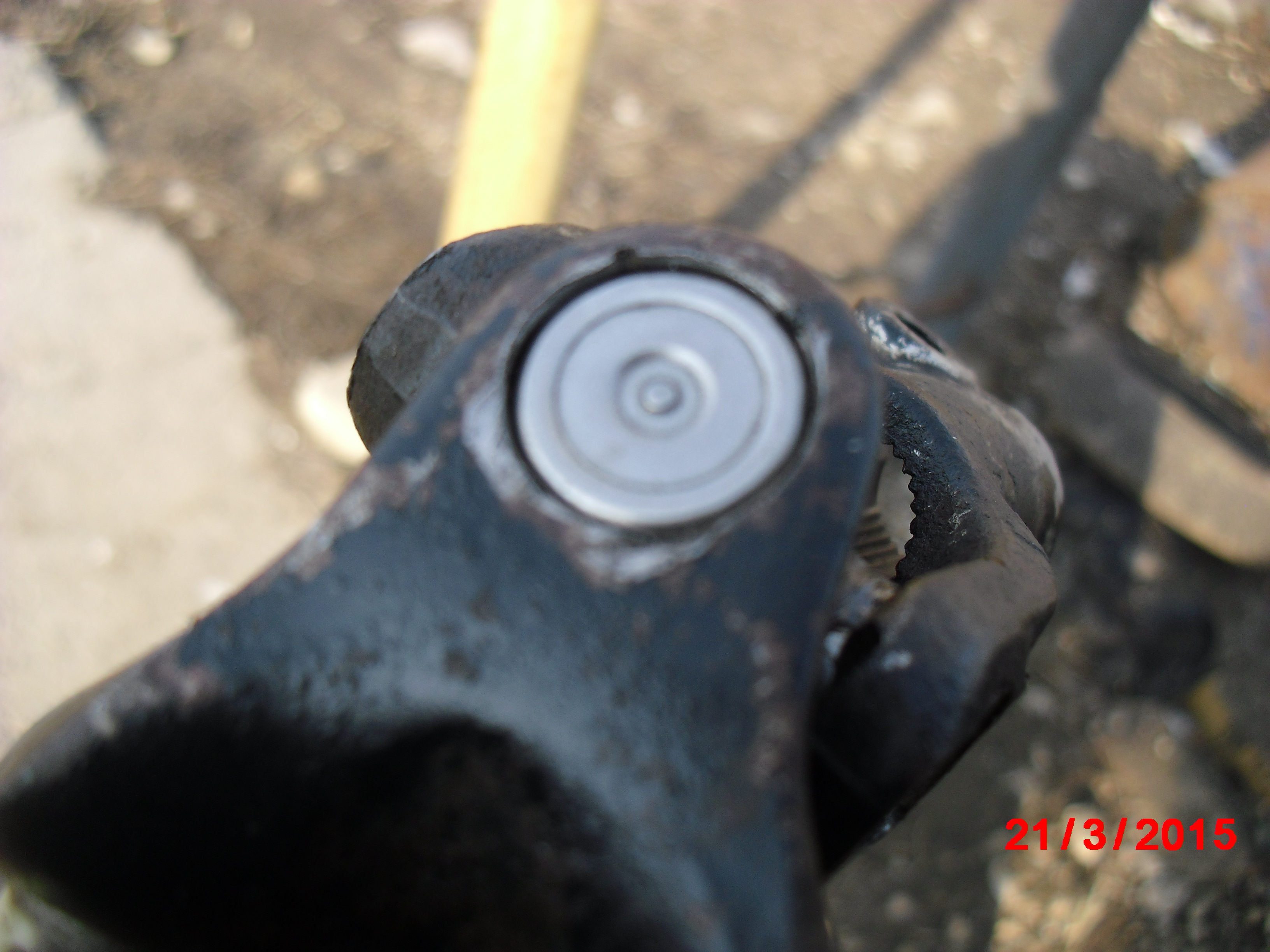

Вот такая гадость - заклинила вилка в одной оси - вообще не крутилась - только хруст (Женя точно что и у тебя!!!))). Очень нужная и своевременная замена.
CIMG0084.JPG [ 1.73 МБ | Просмотров: 16906 ]
Мой метод несколько другой - предварительно снял все размеры и удостоверился что GMb1539 то что надо, удалил насечки своим "дремлером" - стукнул с одной стороны - сместил крестовину в одну сторону, вижу, что не удастя её вытащить, срезал одно плечо крестовины (то которое внутри) болгаркой, другое плечо все вывалилось от несильного удара через проставку. То есть вилки без нагрузки сдались и геометрия вилок, о чем речь была ранее) 100% сохранилась. То что и нужно! Шлифанул внутренность посадочных мест - можно приступать к сборке. Делаем насечки фиксирующие отверткой (я делала старой стамеской враз) Вот и новье:

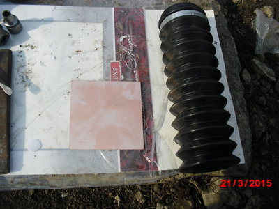

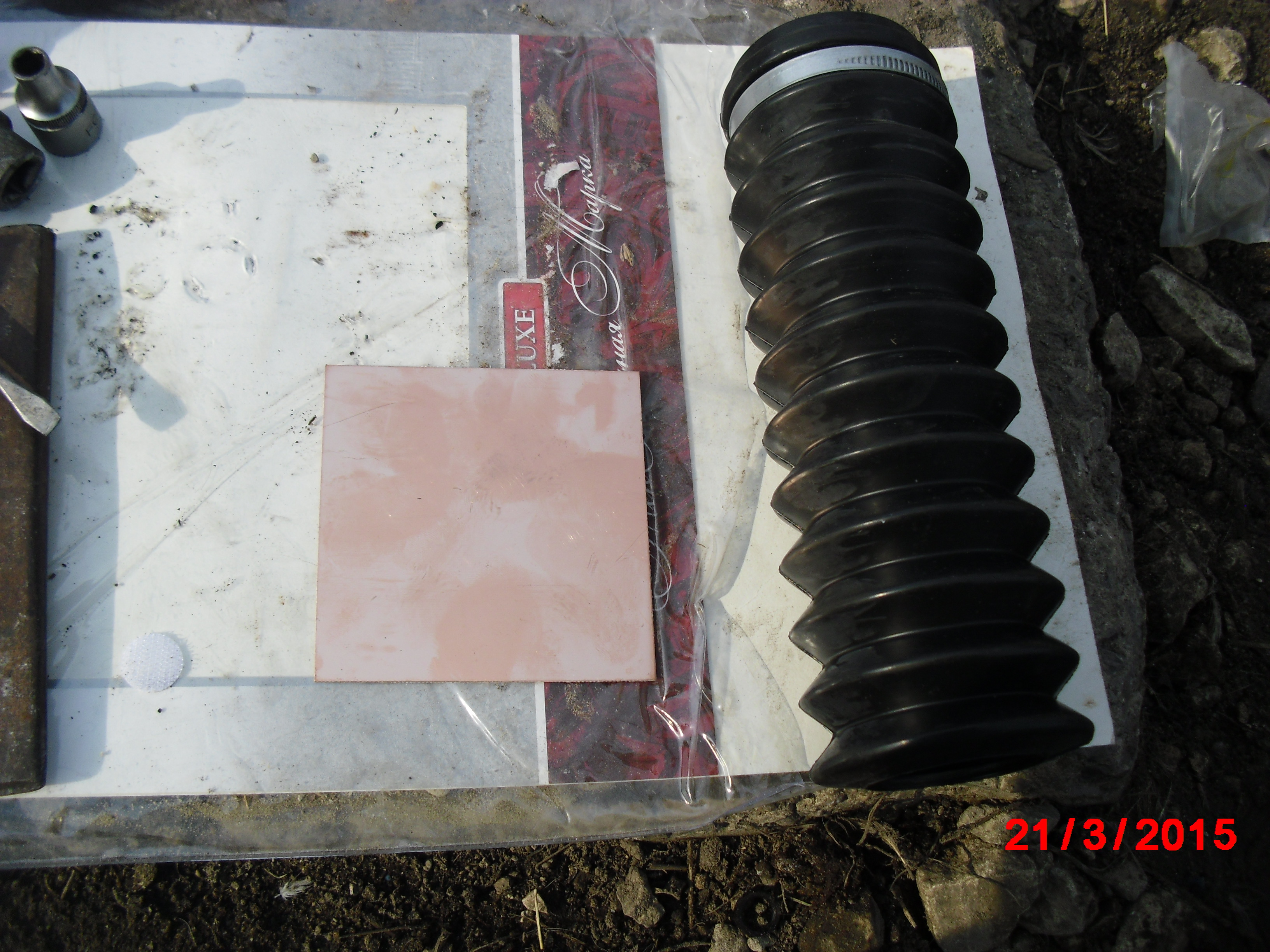

Далее защита: Нашел под пыльник банку детского питания с твердым дном)) Подогнал все это так, чтобы очень плотно сел на неё пыльник - у пыльника как раз 5 мм от края есть вырез около 1 мм толщиной, так вот я подогнал "шайбу - дно от банки" чтобы он распиралась внутри этого пыльника жестко и точно в этот пазик.
CIMG0102.JPG [ 1.74 МБ | Просмотров: 16906 ]
Подгоняем шайбу к рейке - размеры по моему как и vtral указал внутренний 22 (точно уже не помню), внешний не стал фиксировать, так как зависит от пыльника.
CIMG0103.JPG [ 1.27 МБ | Просмотров: 16906 ]

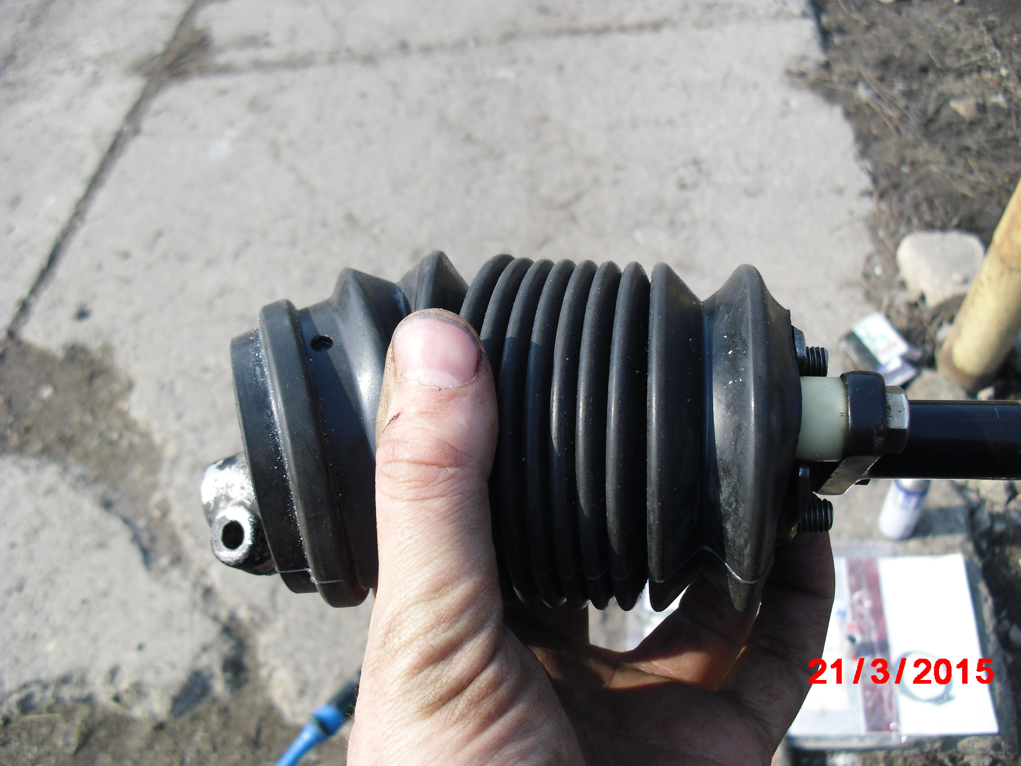

Примерка и фиксация гармошки на кардан - фиксировал проволокой за резиновый демпфер кардана сверху

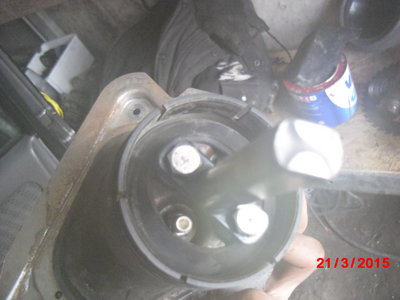

Вид и проверка как сидит в стакане:
CIMG0105.JPG [ 1.74 МБ | Просмотров: 16904 ]
Сам пыльник от задней стойки ВАЗ - сразу сделаю предупреждение ищите тонкий пыльник от передней стойки, этот трет об стакан. Еще один момент - хомут нормовский не лезет в стакан, нужно закреплять его (хомут на кардане) только проволокой!!!:
