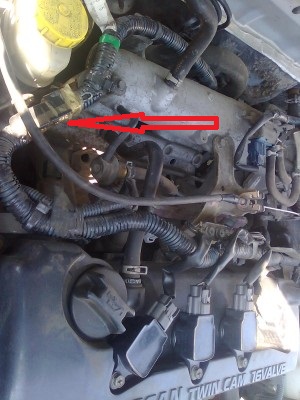

Замотанная скотчем штукенция похожа на место, где установлен конденсатор:
И звучит, конечно, банально, но всякое бывает - бензик точно есть?
Изображение 005.jpg [ 50.49 КБ | Просмотров: 21144 ]
Точно, выдергивал трубку, хлещет
