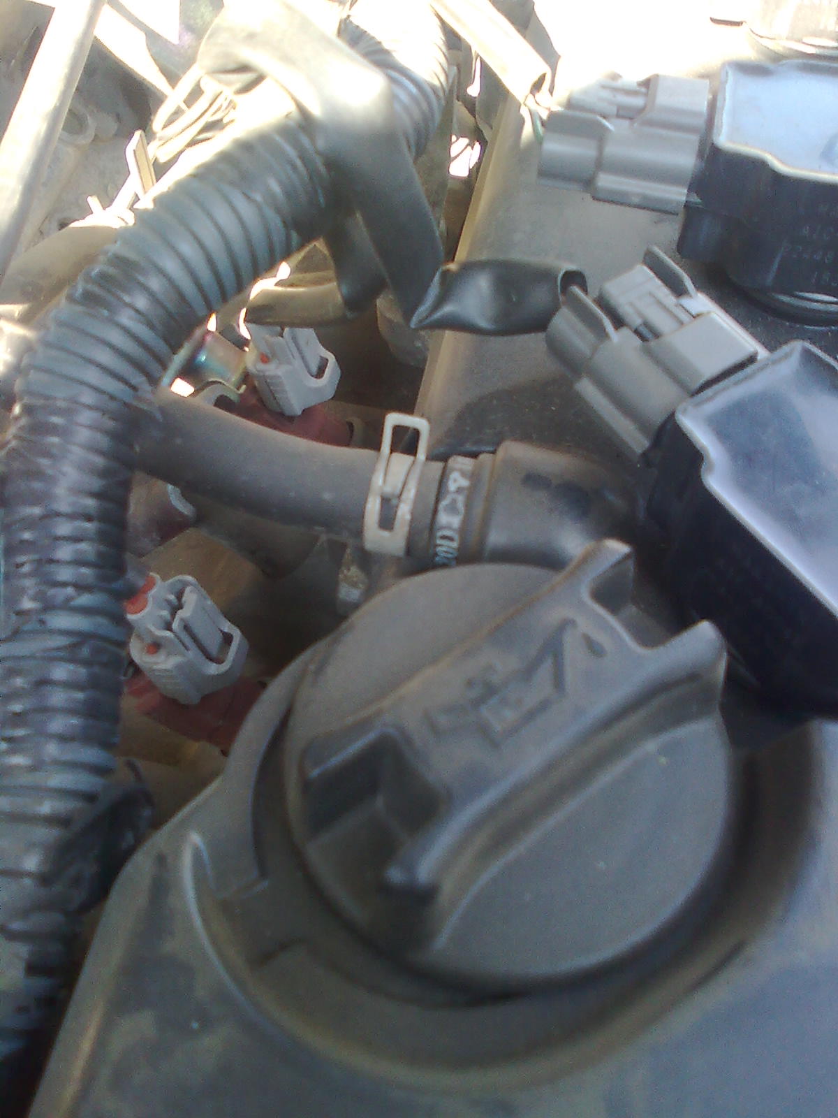

Фотки закину своего движка, все там уже перемотано, перекручено, особенно интересует самоделка завуалированная скотчем. Что это такое?
Изображение 005.jpg [ 259.66 КБ | Просмотров: 21949 ]
Nissan Avenir W11 QG18DE 2001 г.в. 2WD, ABS

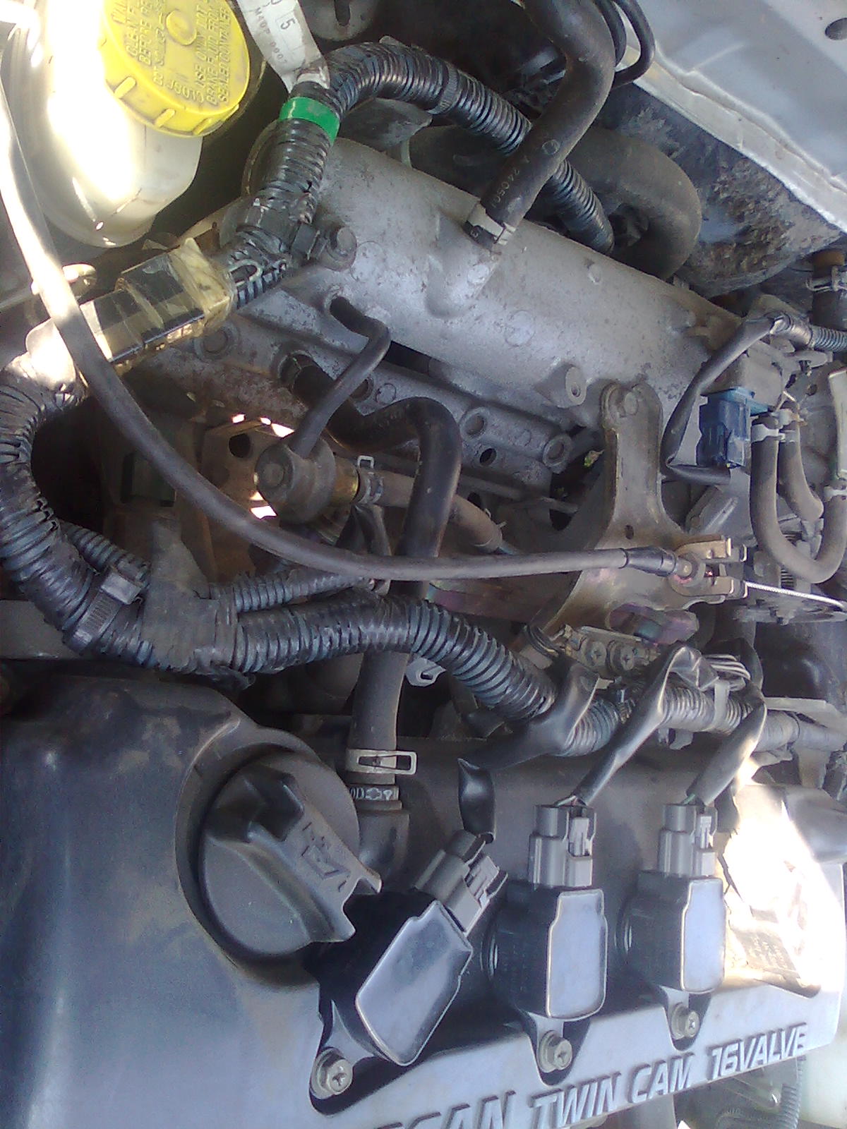

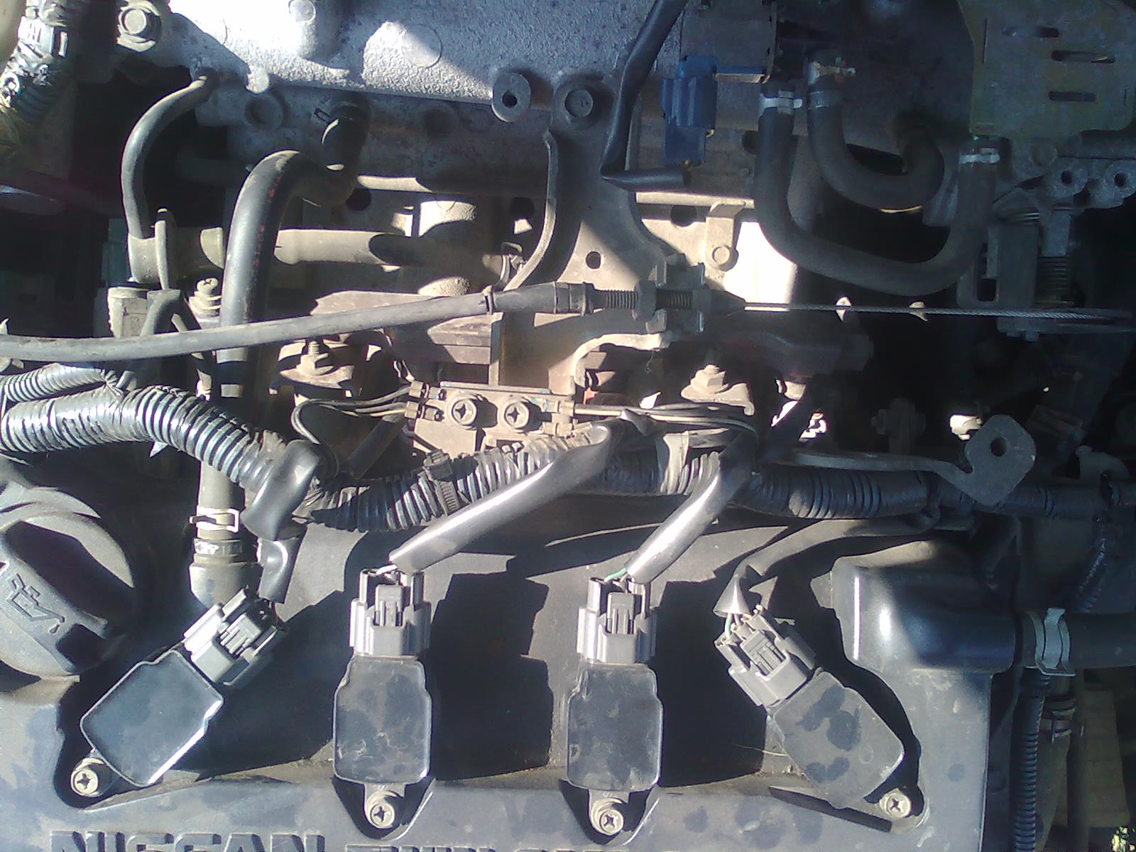

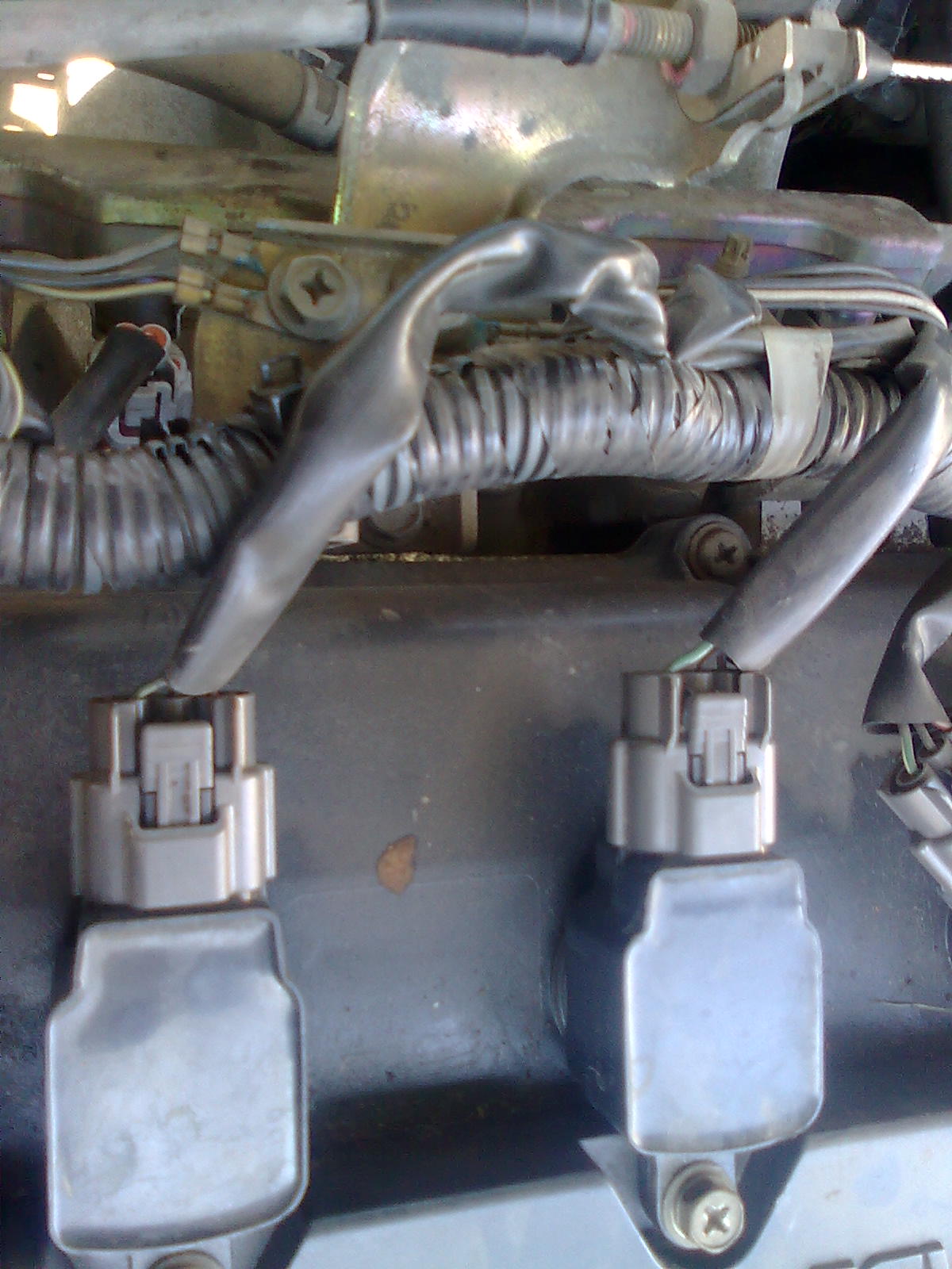

В принципе и другие фото вставлю, не зря же фоткал, хотя и для других целей. Может быть что нибудь ненормальное обнаружится.
Изображение 001.jpg [ 261.56 КБ | Просмотров: 21949 ]
Изображение 003.jpg [ 214.48 КБ | Просмотров: 21949 ]
Изображение 004.jpg [ 184.72 КБ | Просмотров: 21949 ]
