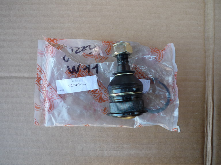

Добрался и я до своего Экспертовского переда.
Лучшая диагностика – это разбор…

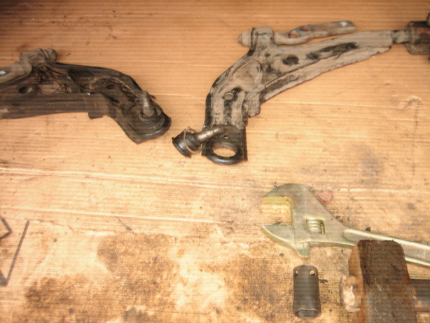

Разбор передней подвески показал: убитую левую шаровую (разорван пыльник ну и…) и правую стойку, пыльники на обеих стойках.
Стук, который появлялся на небольших скоростях при повороте руля на неровностях и происходил из-за неисправной шаровой, а не от износившейся рулевой рейки, как сказали умельцы, делавшие диагностику в автосервисе. Рулевая рейка оказалось в хорошем рабочем состоянии.
Шаровую поставил Akitaka 0220-W11
Будьте внимательны, я обнаружил на новой шаровой дырочку в пыльнике от стального кольца, крепящего его снизу. Но а это сами понимаете грозит быстрому износу, дырочку с внутренней стороны проклеил тонким слоем мокрой резины из набора велосипедиста.
шаровая.JPG [ 126.16 КБ | Просмотров: 15350 ]
шаровой.jpg [ 92.74 КБ | Просмотров: 15350 ]

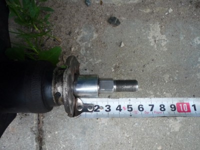

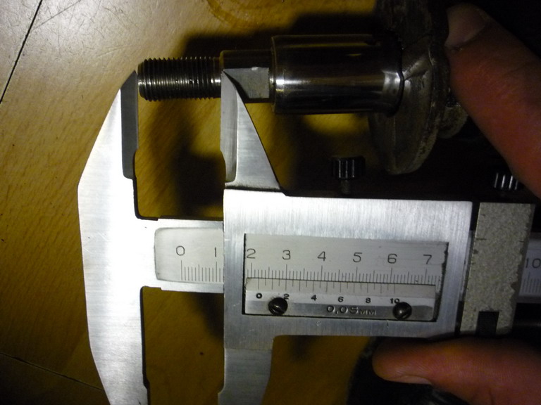

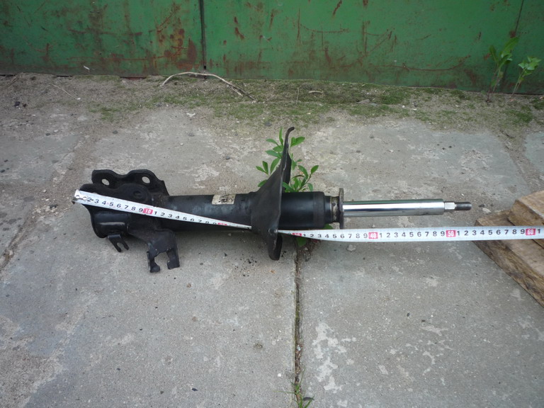

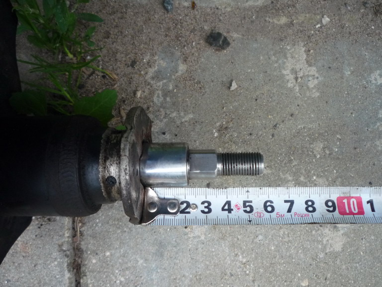

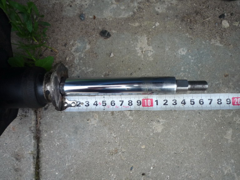

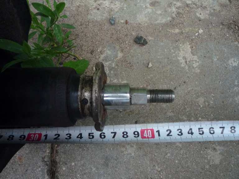

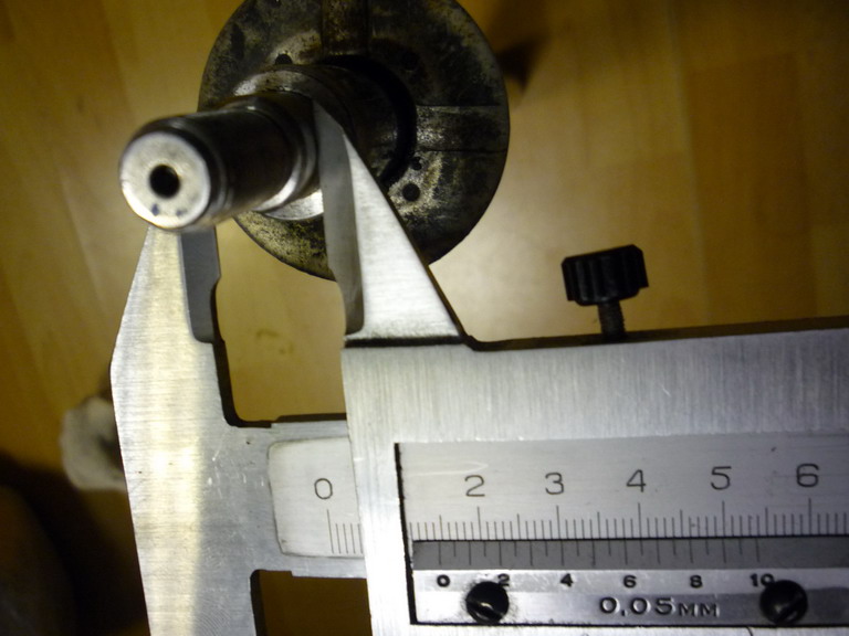

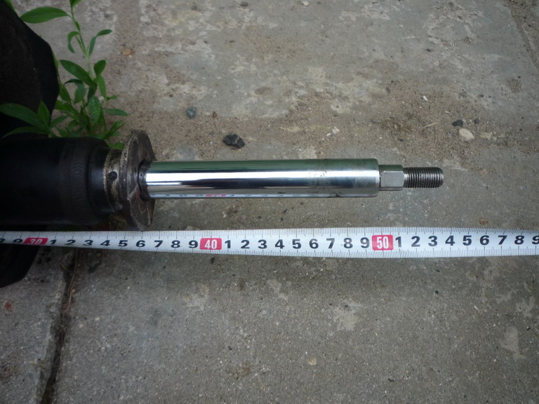

Как и описывал expert_nik подготовил все необходимое: втулки, стаканы-доноры купил от тойоты в автоломе по 300 руб.шт., патроны (при единовременном осмотре 365061 и 365081 решил взять каябу 365061 от камри, там движки дизельные ставились, а у меня дизель. Но хочу сказать что сам корпус по высоте одинаков, шток у 365061 длиннее на порядка 1,5 см. Все фотографировал с рулеткой, но простите некоторые фото бесследно исчезли… сын поработал с фотиком). Вообще хотел чисто тойотовские 48511-32030, но их ждать надо было 2 недели и стоили они 2200 руб, каябу 365061 взял по 1840 руб. в магазине на Проспекте Мира в районе Сельскохозяйственной без проблем.
стойки.JPG [ 152.78 КБ | Просмотров: 15350 ]
стойки 2.JPG [ 145.73 КБ | Просмотров: 15350 ]
стойки 3.JPG [ 140.46 КБ | Просмотров: 15350 ]
Expert 2001,VEW-11, YD22
СообщениеДобавлено: 12.08.2009 22:01
Зарегистрирован: 12.09.2008 13:15
Сообщения: 104
Откуда: Москва и область
еще размеры
стойки 4.JPG [ 150.44 КБ | Просмотров: 15350 ]
стойки 5.JPG [ 149.14 КБ | Просмотров: 15350 ]
СообщениеДобавлено: 12.08.2009 22:03
Сообщения: 104
и еще немного
штока.JPG [ 102.84 КБ | Просмотров: 15350 ]
штока 2.JPG [ 109.38 КБ | Просмотров: 15350 ]
