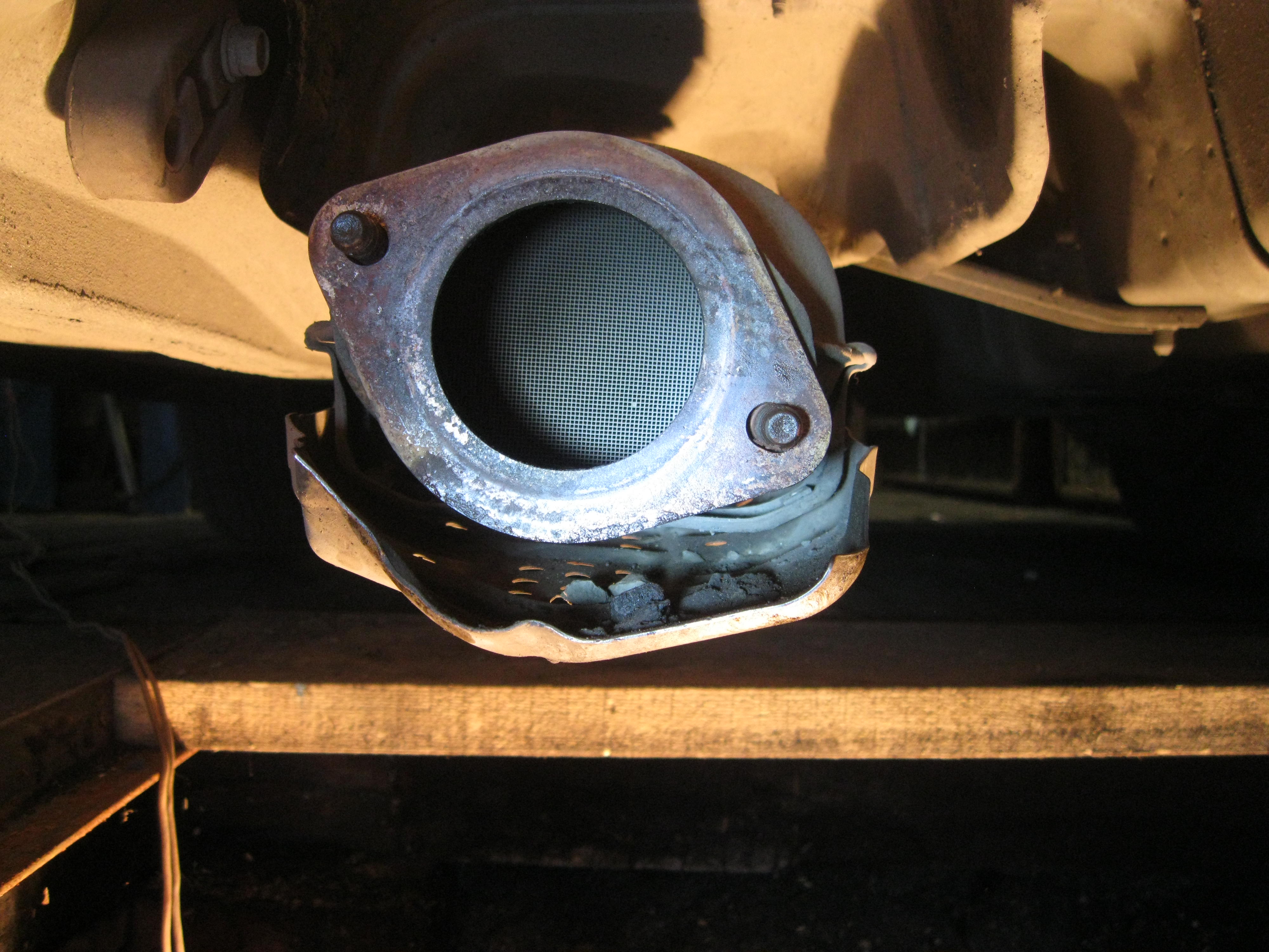

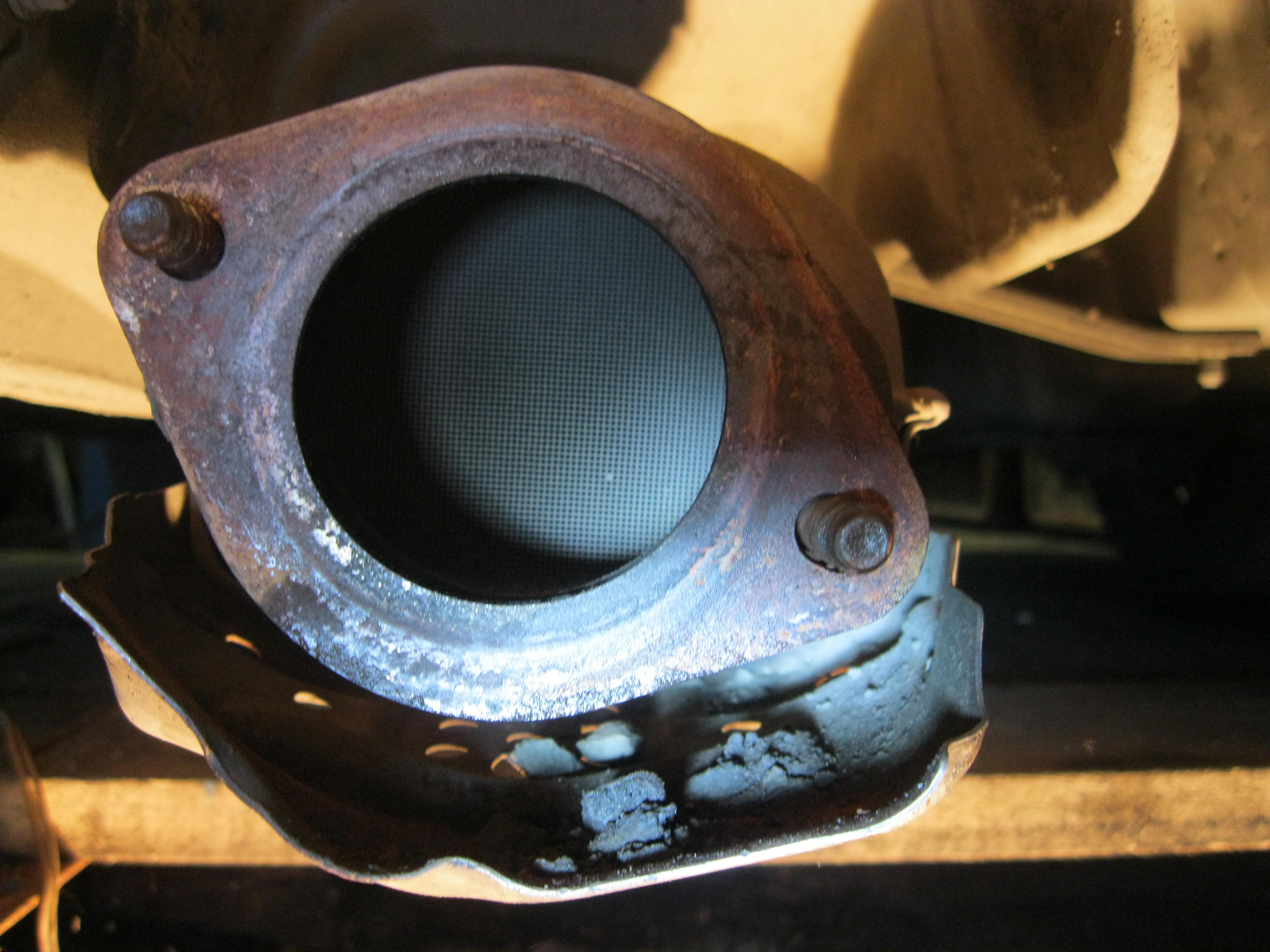

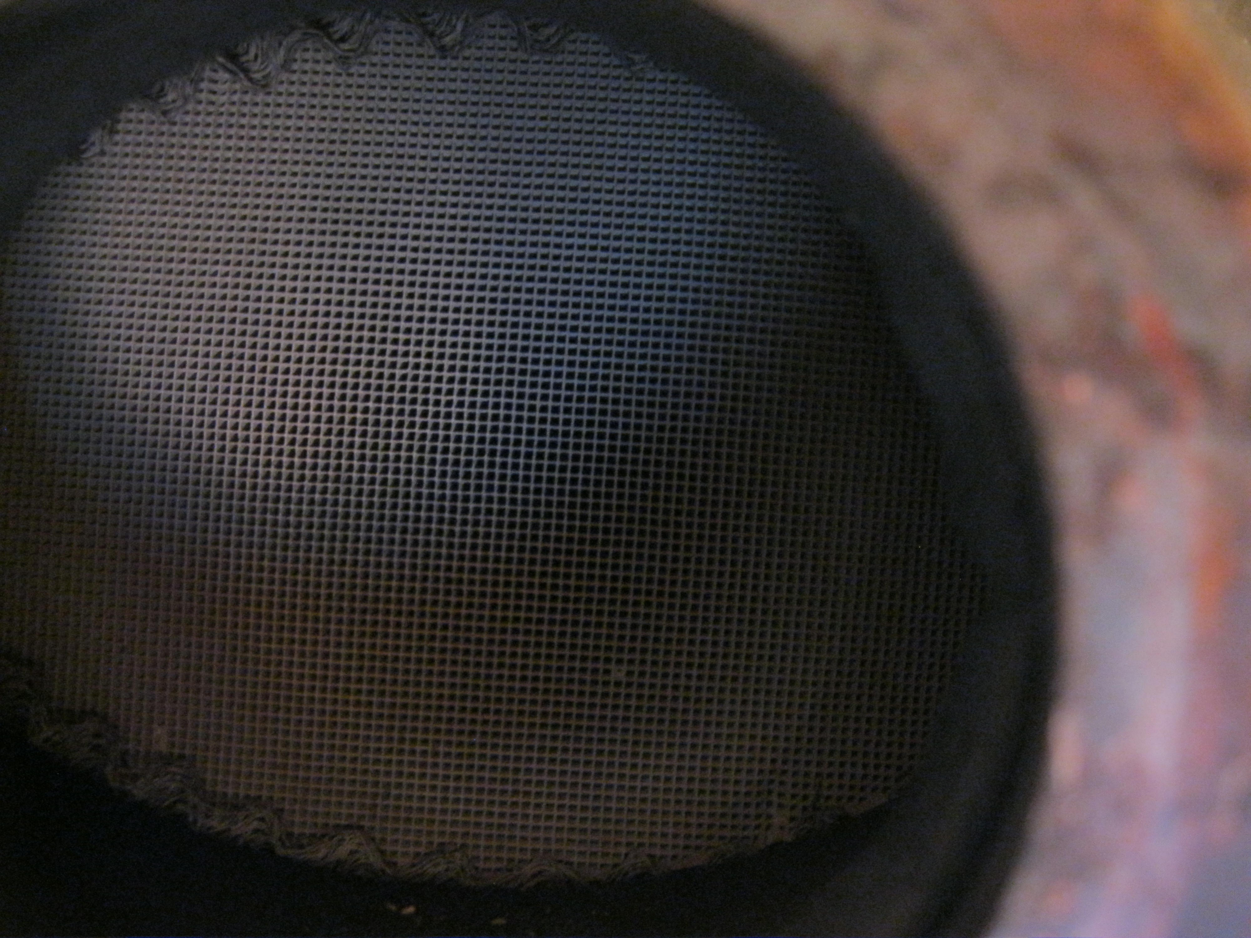

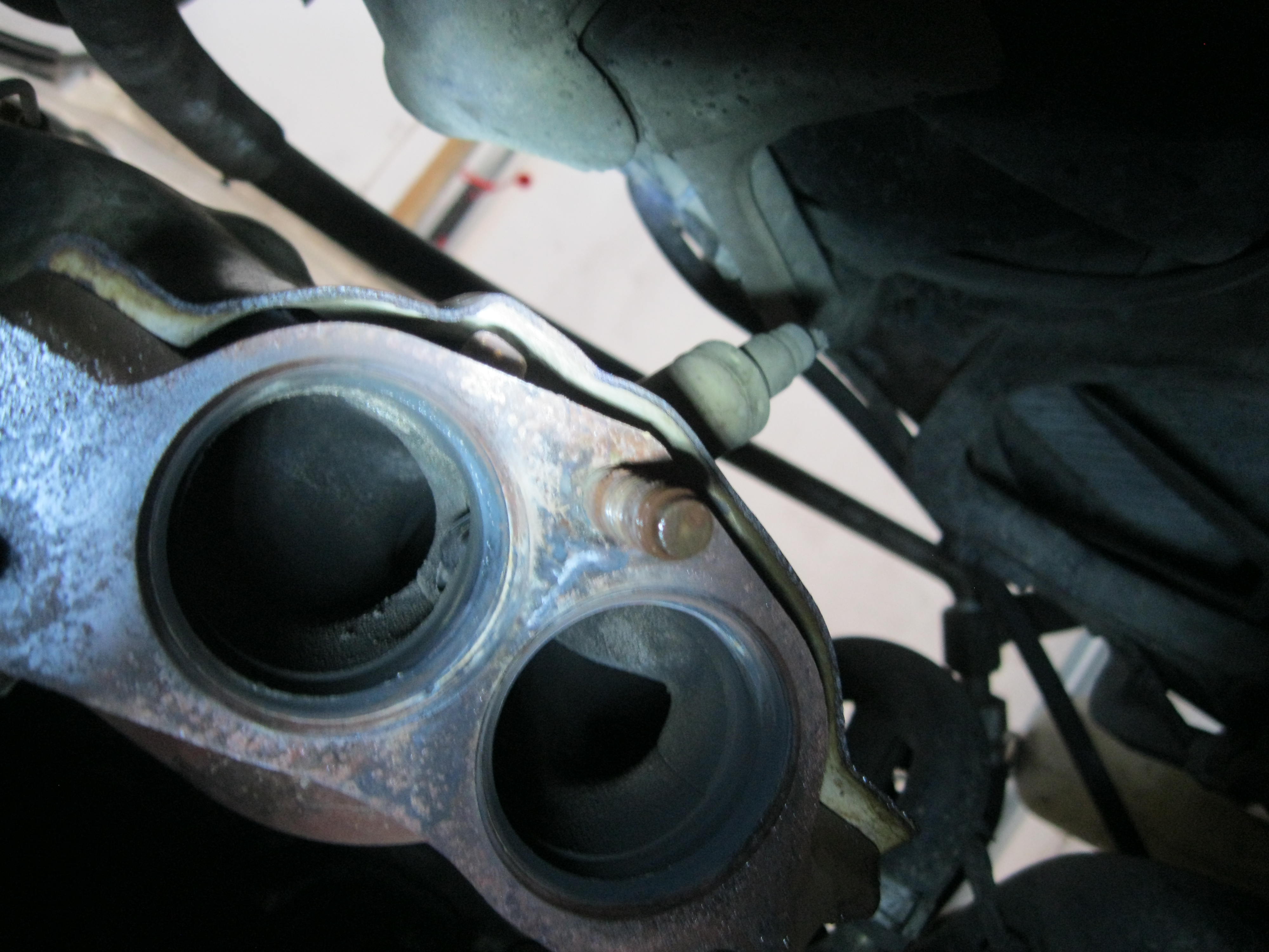

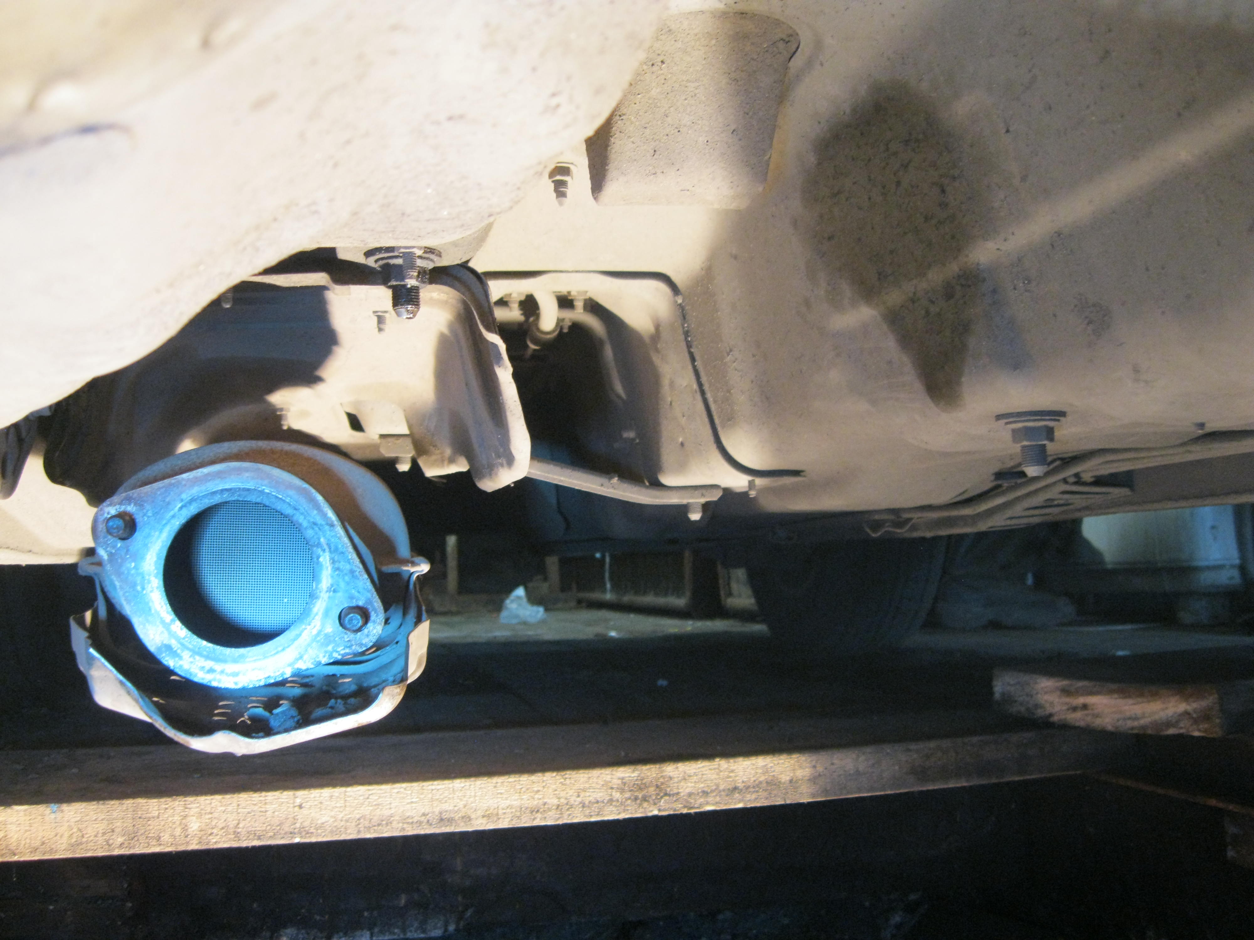

сфотал немного,вроде каталик в идеале,как считаете.
IMG_5020.JPG [ 967.43 КБ | Просмотров: 13738 ]
IMG_5016.JPG [ 1.09 МБ | Просмотров: 13738 ]
IMG_5014.JPG [ 989.55 КБ | Просмотров: 13738 ]
IMG_5013.JPG [ 1.19 МБ | Просмотров: 13738 ]
Комментарий к файлу: даже лямбду видно, думал там уже нет ничего.
IMG_5009.JPG [ 850.48 КБ | Просмотров: 13738 ]

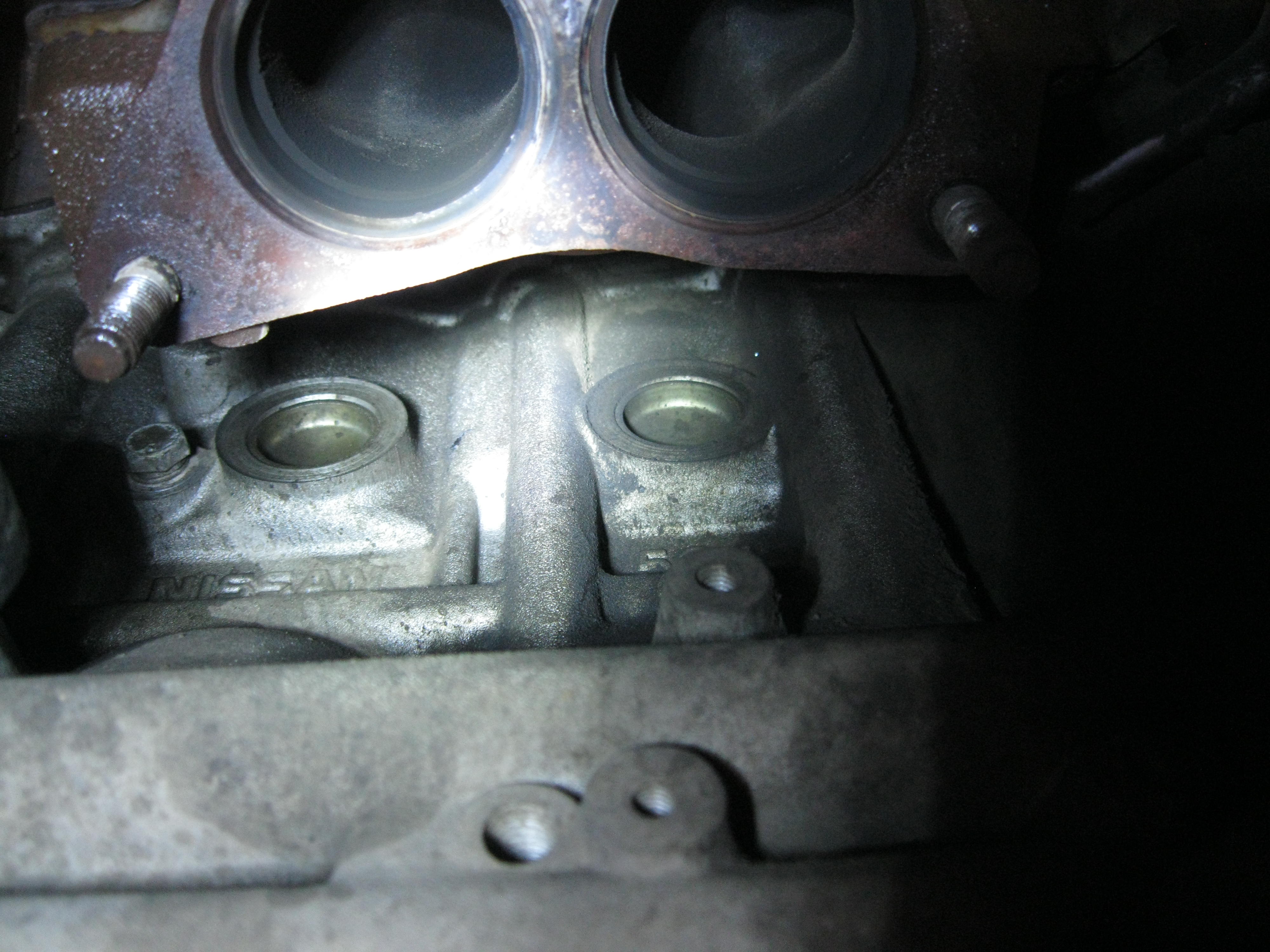

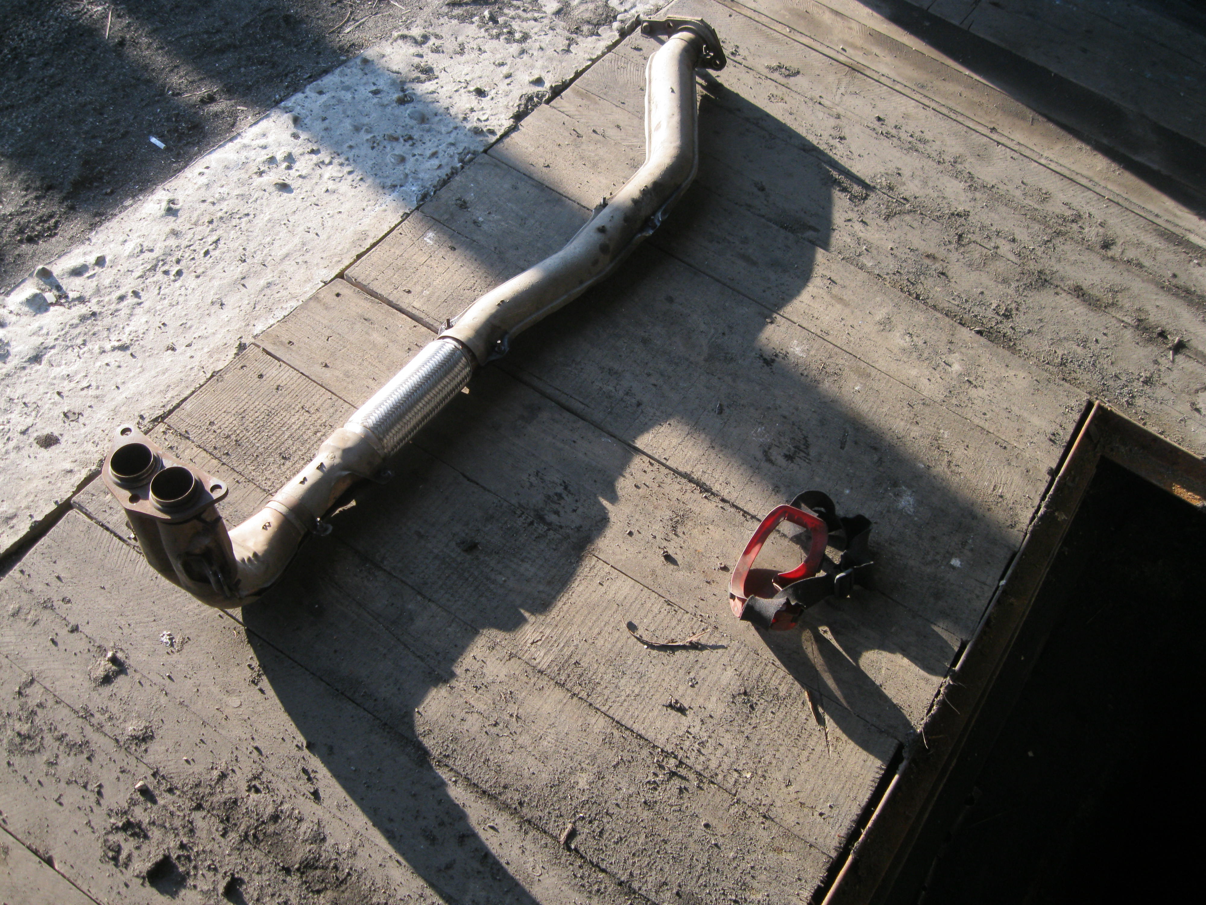

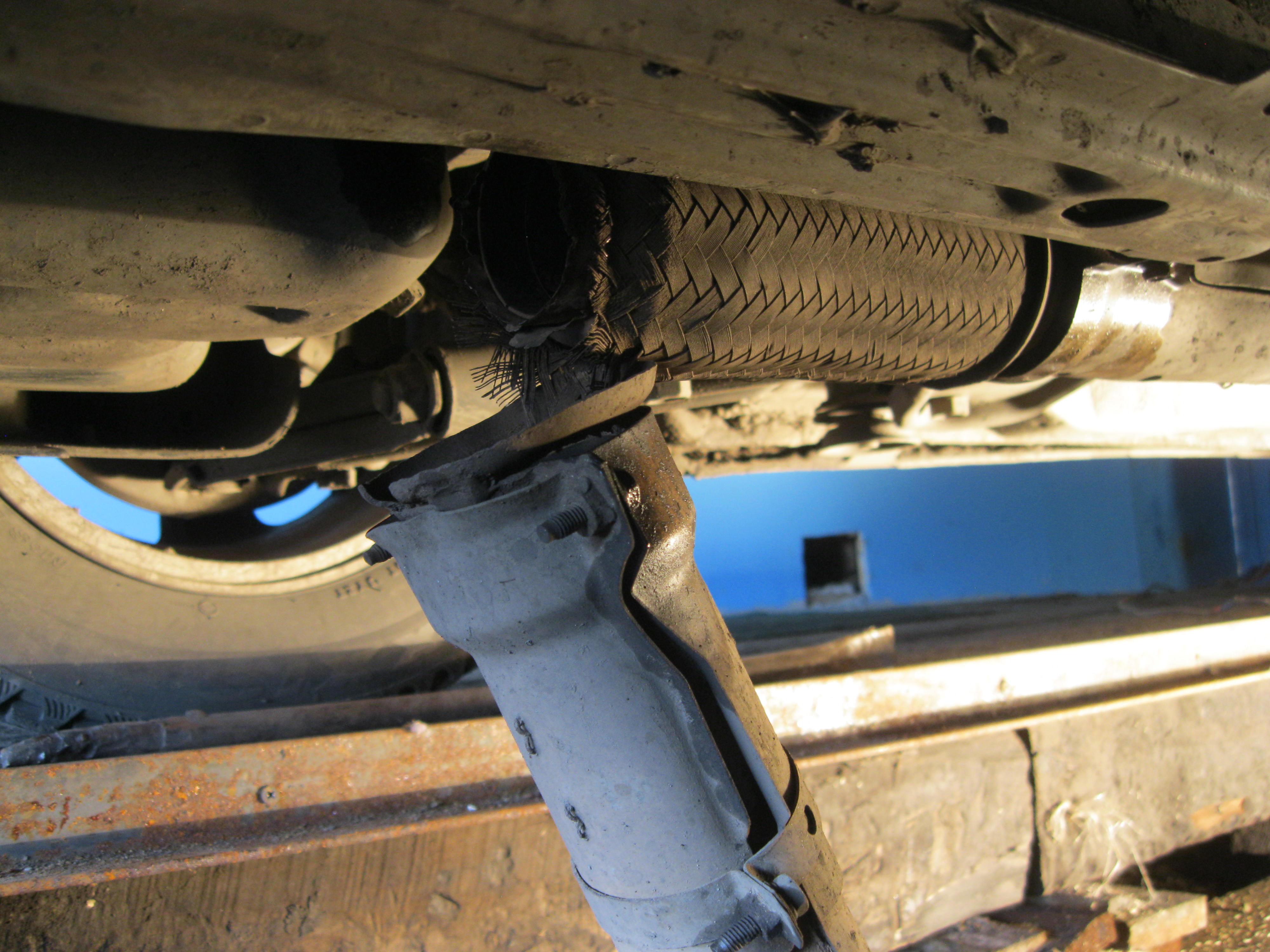

еще фотки.
IMG_5027.JPG [ 1.83 МБ | Просмотров: 13736 ]
Комментарий к файлу: что за номер не знаете?
IMG_5010.JPG [ 1.13 МБ | Просмотров: 13736 ]
IMG_5005.JPG [ 1.12 МБ | Просмотров: 13736 ]
