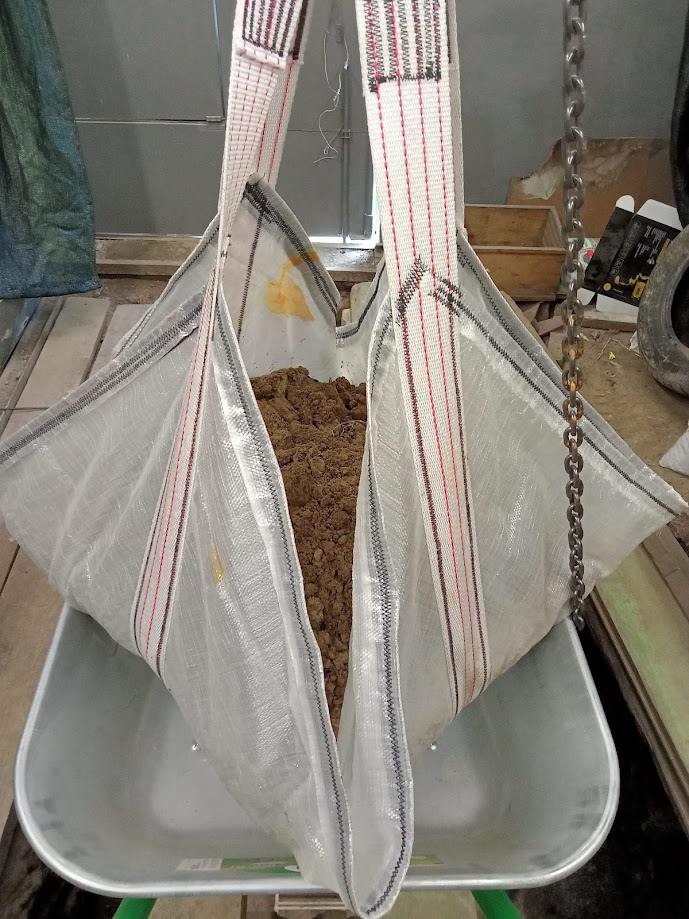

Вчера придумал, изготовил, сегодня испытал мягкую корзину для подъема грунта из подвала гаража.
Представляет из себя квадрат из двух слоев полипропиленовой мешковины, чуть более 1 метра сторона. По периметру вшиты капроновые ленты для усиления, по диагоналям мощный капроновый ремень шириной 70 мм с петлями на концах.
IMG20240619131406.jpg [ 169.59 КБ | Просмотров: 8708 ]
IMG20240619131358_s.jpg [ 198.45 КБ | Просмотров: 8708 ]
Легко поднимается около 100 кг грунта за раз, тут же укладывается в тачку и вывозится. Спина не напрягается совсем. За полдня вывез примерно 20 ходок грунта и мало устал. Новая тачка осталась чистой. :)

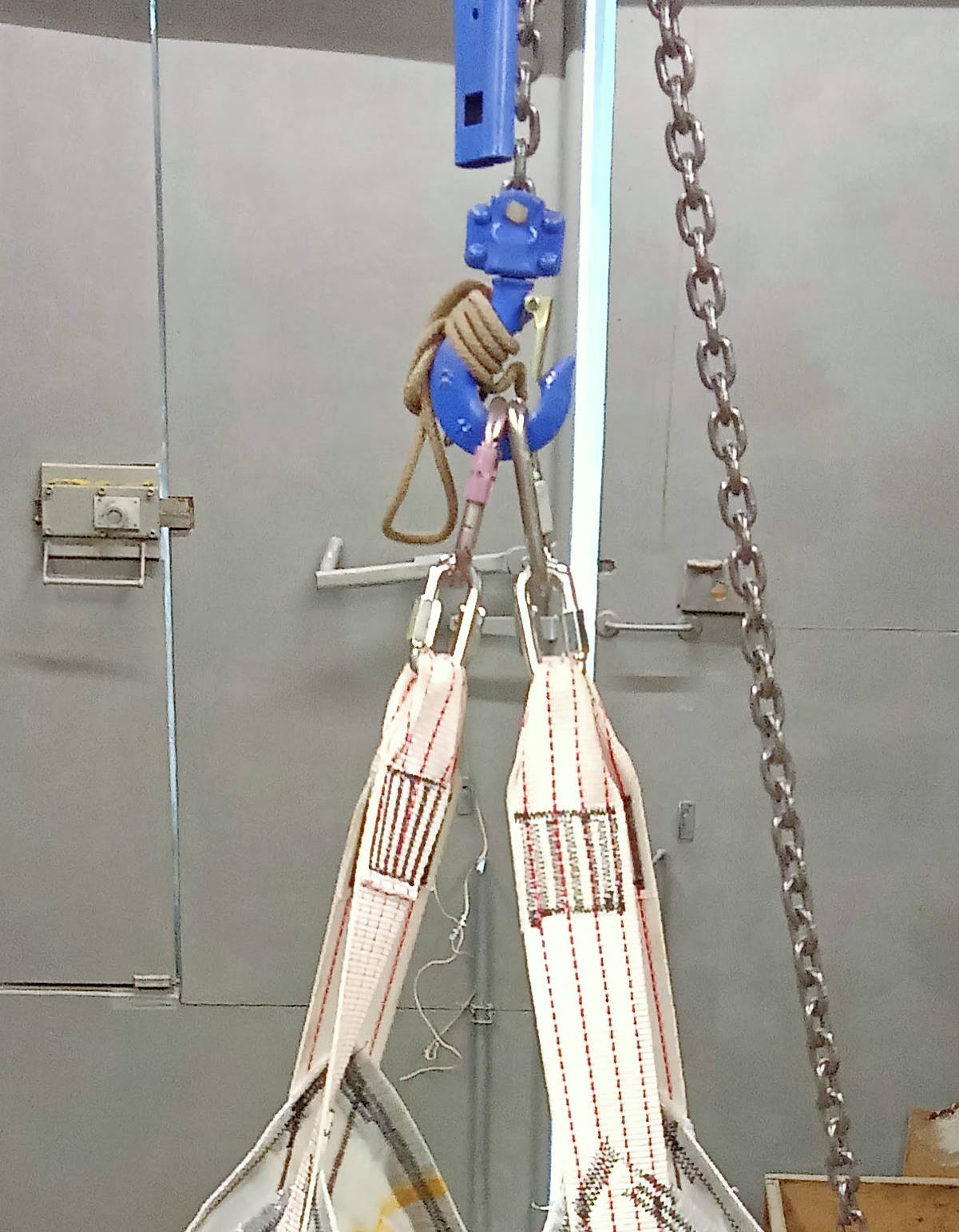

А сверху, под потолком, какая конструкция для крепления тали?
 Заголовок сообщения: Re: Инструмент
СообщениеДобавлено: 23.06.2024 16:47
lopuhoff писал(а):
...Ровно так же можно опускать/поднимать и другие грузы, мешки с цементом и т.п.
Железобетонные пустотные плиты стандартные. Вставил мощный анкер диаметром 16 мм, на нем все висит.
Для моих реальных нагрузок достаточно.
Кстати, маленько набил руку по загрузке корзины, поднимаю явно больше 100 кг теперь. Не взвешивал, лениво уже было.

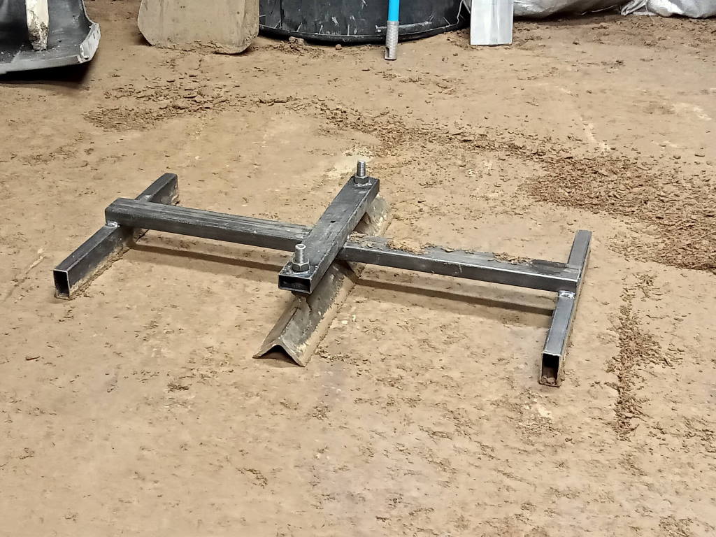

Сегодня сделал ручной грейдер, выравниваю грунт в подвале под укладку ЭППС. Вполне неплохо справляется с выравниванием.

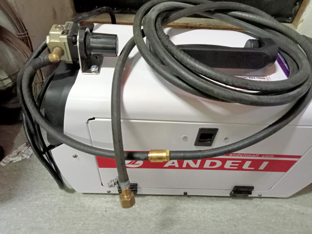

Два года эксплуатации сварочного аппарата пролетели как один день. Очередной сезон закончен, пора аппарат обслужить, подготовить к новому сезону.
Сделал полную разборку, чистку от пыли, ревизию всех силовых соединений. Заблаговременно купил специальный клей для заливки высоковольтных контактов силовых приборов. Пыли там уже было заметное количество, хотя и старался не допускать работу аппарата в запыленном состоянии помещения. Теперь можно и в запыленном работать, все критичные для пробоя через токопроводящую пыль места залиты прозрачным резиноподобным компаундом, вероятность пробоя многократно снижена.
Аппарат собран, работает.
Дополнительно дооснастил газовый шланг быстроразъемом специальным, для удобства и оперативности перемещений.

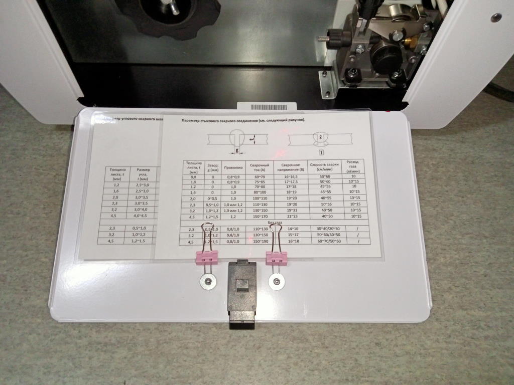

Для борьбы со склерозом, распечатал, закатал в толстую пленку шпаргалки с таблицами режимов свари, разместил на внутренней стороне крышки, теперь всегда информация под рукой будет.

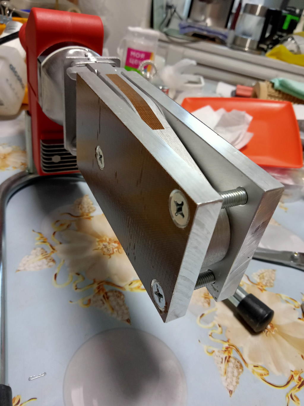

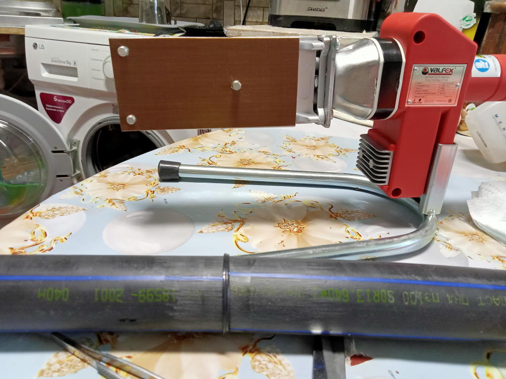

Пробная стыковая сварка трубы ПНД самодельными плоскими насадками.
IMG20250407130911_s.jpg [ 107.32 КБ | Просмотров: 1522 ]
Первая же попытка оказалась успешной. Температура сварки 220С.
Сварилось немного кривовато, но это потому, что исключительно руками стыковалось, без малейших приспособлений для центровки.
IMG20250407132037_s.jpg [ 133.2 КБ | Просмотров: 1522 ]
Другой ракурс для понимания устройства насадок. Толстая алюминиевая пластина, на нее наклеена самоклейка тефлоновая, продается для ремонта аппаратов сварки упаковочных пакетов и прочего подобного, т.е. само то, что нужно.
Пользуйтесь. Но имейте в виду, диапазон температур для сварки полиэтилена очень узкий, не любой сварочный аппарат способен его обеспечить. У меня специально куплен для этой цели весьма не дешевый профессиональный аппарат с очень высокой точностью задания и поддержания температуры посредством PID регулирования. Еще и привирает немного, корректирую температуру пирометром.
