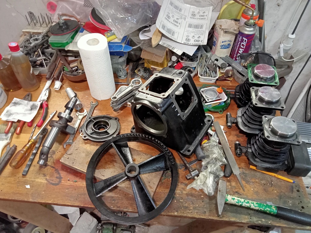

Разобрал новый компрессор.
IMG20221120191825.jpg [ 402.32 КБ | Просмотров: 27446 ]
Косяков сборки предостаточно, в том числе грязь, стружка, забоины, заусенцы и т.п.
Буду собирать по своему. Кроме устранения заводских косяков, буду фиксировать шатуны на шейке с помощью стопорного кольца. Прокладки все будут новые, паранитовые.
Пока не решил, какое масло буду использовать. Слева на фото видно две 0,5 литра бутылки, это родное масло, очень густое и липкое. Для лета оно конечно вполне пригодно, но если приспичит зимой поработать, опасаюсь не провернется он.
Если у кого есть опыт по смазке компрессоров, подскажите, для меня это новый опыт.

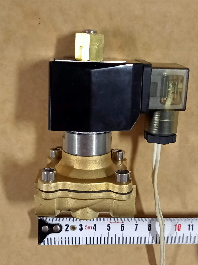

А это нормально открытый электроклапан с проходным сечением 1/2 дюйма.
На фото не очень понятно, но он огромен.
IMG20221121091633.jpg [ 204.06 КБ | Просмотров: 27442 ]
Управление переменка 220V. Включаться будет с задержкой времени после включения привода компрессора, чтобы он разгонялся на холостом ходу с выхлопом в атмосферу. Выключаться будет одновременно с приводом компрессора для разгрузки от сжатого воздуха. На выхлопе будет стоять глушитель шума, чтобы по ушам не било.
Катушку заказывал круглую, прислали не круглую, косячат китайцы иногда.
Круглая вроде как вскрывается и там есть место, куда можно домотать провод для облегчения теплового режима, иначе катушка сильно греется при продолжительной работе. Если продолжительной работы не будет, можно забить.
Кстати, можно применить и более распространенный нормально закрытый клапан, но управлять им придется иначе. Включать на пару-тройку секунд как в момент запуска, так и в момент остановки компрессора. Для катушки клапана такой режим даже более предпочтителен, не будет успевать нагреваться. Но для управления понадобится более продвинутая версия реле времени, они есть у китайцев. Поздно эта идея пришла в голову, не изучил как следует доступные режимы продвинутых реле времени, не обнаружил наличие подходящего. Разница в цене незначительная и компенсируется разницей цены клапана, нормально закрытый дешевле, реле дороже. В целом примерно то на то и выходит. Но режим работы тоже имеет значение, так что выбор есть.

Промерил цепочки размеров по коленвалу. Даже без прокладок под крышками коренных подшипников, возможное осевое перемещение составляет 3 мм, если бы не плотная посадка подшипников. Еще 2 добавляли прокладки. Видимо буду собирать без прокладок, чисто на герметик.
И еще косяк. Все крепежные отверстия в картере, крепление крышек подшипников, крепление цилиндров, все они сквозные. Т.е. из обязательно необходимо герметизировать по резьбе, иначе маслом будет потеть всегда. Буду пробовать в этом месте сантехнический зеленый анаэробный герметик. Он легко откручивается, но хорошо герметизирует.
Сразу сделал новый черпак на шатун. Штатные черпаки через короткое время отламываются, перестают разбрызгивать масло, компрессор сжигает шатуны, они алюминиевые, очень мягкие...
Еще буду делать модификацию сапуна. Он в этом компрессоре не серьезный совсем. Расположен в передней крышке. За коренным передним подшипником есть некое окно, из которого вверх выходит отверстие с резьбой. Так вот в это окно буду пытаться втолкнуть металлическую мочалку для мытья посуды, как это обычно делают в разных маслоотделителях. Места там не очень много, но оно вообще ни чем не занято. Хуже не станет точно.

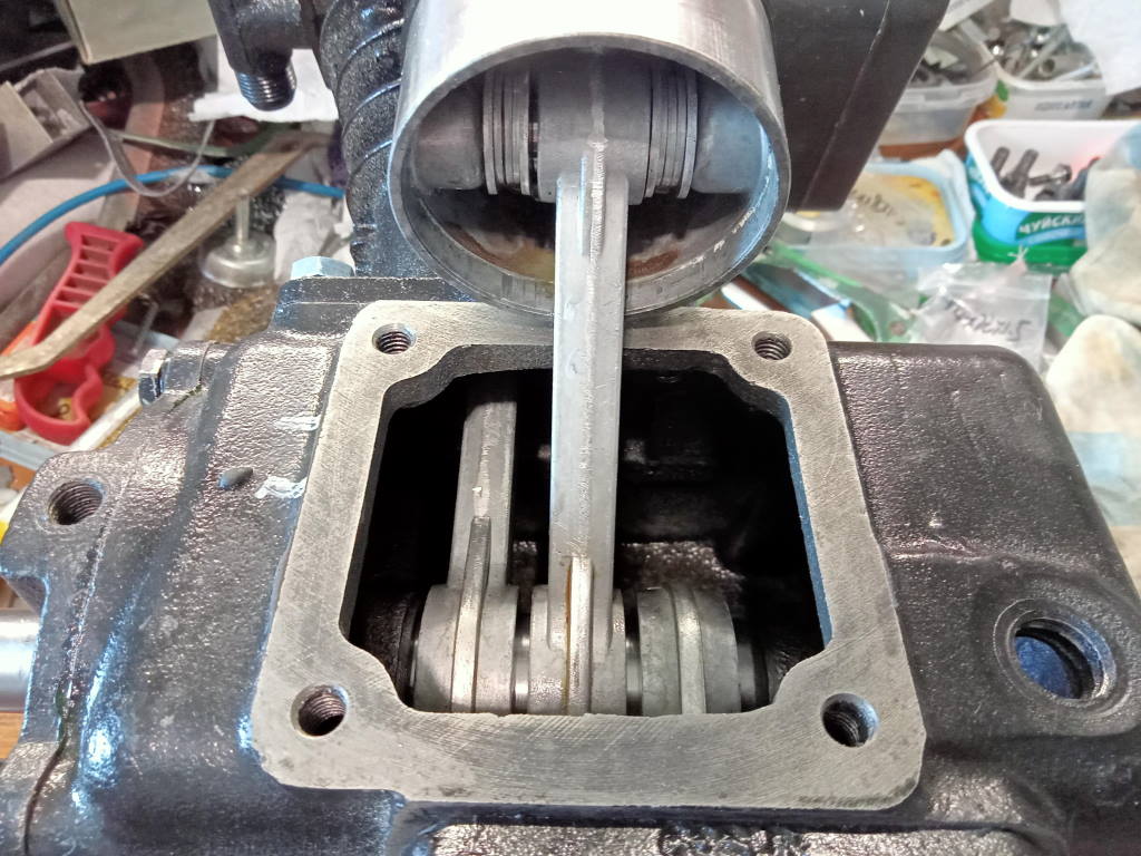

Стопорное кольцо на шатунную шейку решил не ставить. С ним получается, что все шатуны будут немного смещены в одну сторону, т.е. стоять не по центру поршня, что не есть хорошо. Но и оставлять как есть нельзя, это еще хуже.
Буду центрировать каждый шатун относительно поршня дистанционными втулками/шайбами. В моем случае это будут втулки с отверстием 14,5 мм, наружным диаметром 20...22 мм, длиной 8 мм. Набрать их можно хотя бы даже банальными уплотнительными алюминиевыми шайбами под резьбу М14. Гулять шатун сможет при этом всего на 1 мм примерно.
На шатунной шейке коленвала шатуны станут жить в гордом одиночестве каждый, зазор между ними будет порядка 4 мм.

Собрал предварительно компрессор.
Без прокладок, чтобы проверить механически, будут ли какие либо утыкания поршней в головки цилиндров.
Нет никаких утыканий. Буду собирать без прокладок, на герметик.
Фоточка рабочего решения по фиксации шатунов по верхней головке, в поршне, набором алюминиевых шайб. Купил в Китае уплотнительные шайбы двух размеров, чуть раздал диаметр отверстия, чтобы на поршневой палец надевались почти без зазора, но свободно. Получилось хорошо. В осевом направлении везде приличные зазоры, но нижние головки шатунов на шатунной шейке коленвала больше не соприкасаются и со своих рабочих позиций никуда не уезжают.
IMG20230520132933s.jpg [ 134.04 КБ | Просмотров: 26516 ]
Буду собирать окончательно, покупать мотор для привода, варить раму и собирать в кучу.
