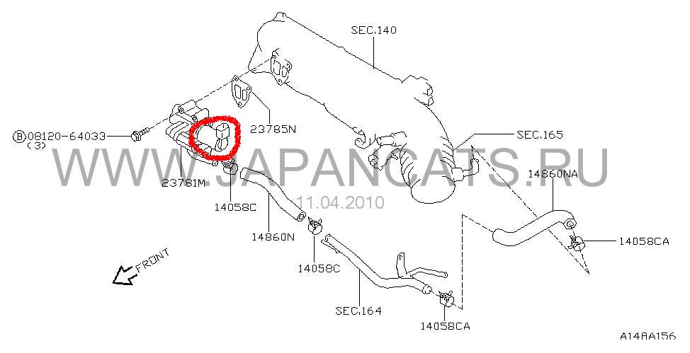

Здравствуйте многоуважаемые авенироводы. У меня вот появились подозрения что КХХ у меня не корректно работает, и из за этого и расход у меня зверский и двиг не запускается когда не прогрет (даже при ПЛЮС 10), приходится летом со шнуром подогрева кататься и отвечать на ОДИН И ТОТ ЖЕ вопрос- а зачем тебе подогрев летом??? Так вот на рисунке указано то, что я не знаю как называется :D думаю в этой штуке все мои беды. Я как то сам КХХ откручивал и WD-40 промывал, черноты конечно было там немеренно, считаю что вот тот электромагнит который я указал не корректно работает если еще и работает, а номера нет его, только полностью в сборе продается в экзисте. Может кто знает номер или выход какой с данной ситуации. Кто чем может памажите люююююююююди добрые :cry:

и так промыл сегодня КХХ, но не чего не поменялось....машина так же завелась с провалами, немного подтраивала.....может действительно фарсунка хана...время впрыска показывают 2.6 м/с....не знаю нормально это или нет.
Так ты шаговый проверь на КХХ, прежде чем к форсункам лезть. Написано про это много, каждый 3-ий сталкивался :)

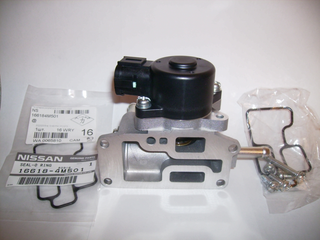

Чёрная фигня на фото- это и есть шаговый двигатель, открути его (два винта), а помошник пусть зажигание включит, шток должен двигаться. Если не движется то умер...........или комп умер.........а чаще всего они вместе дохнут :shock:
